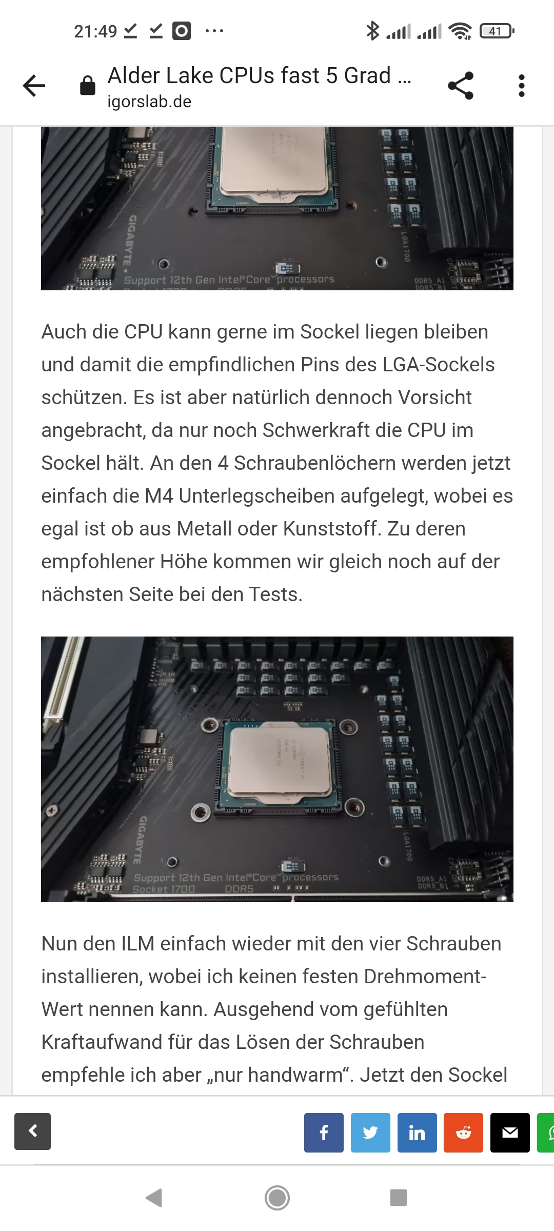

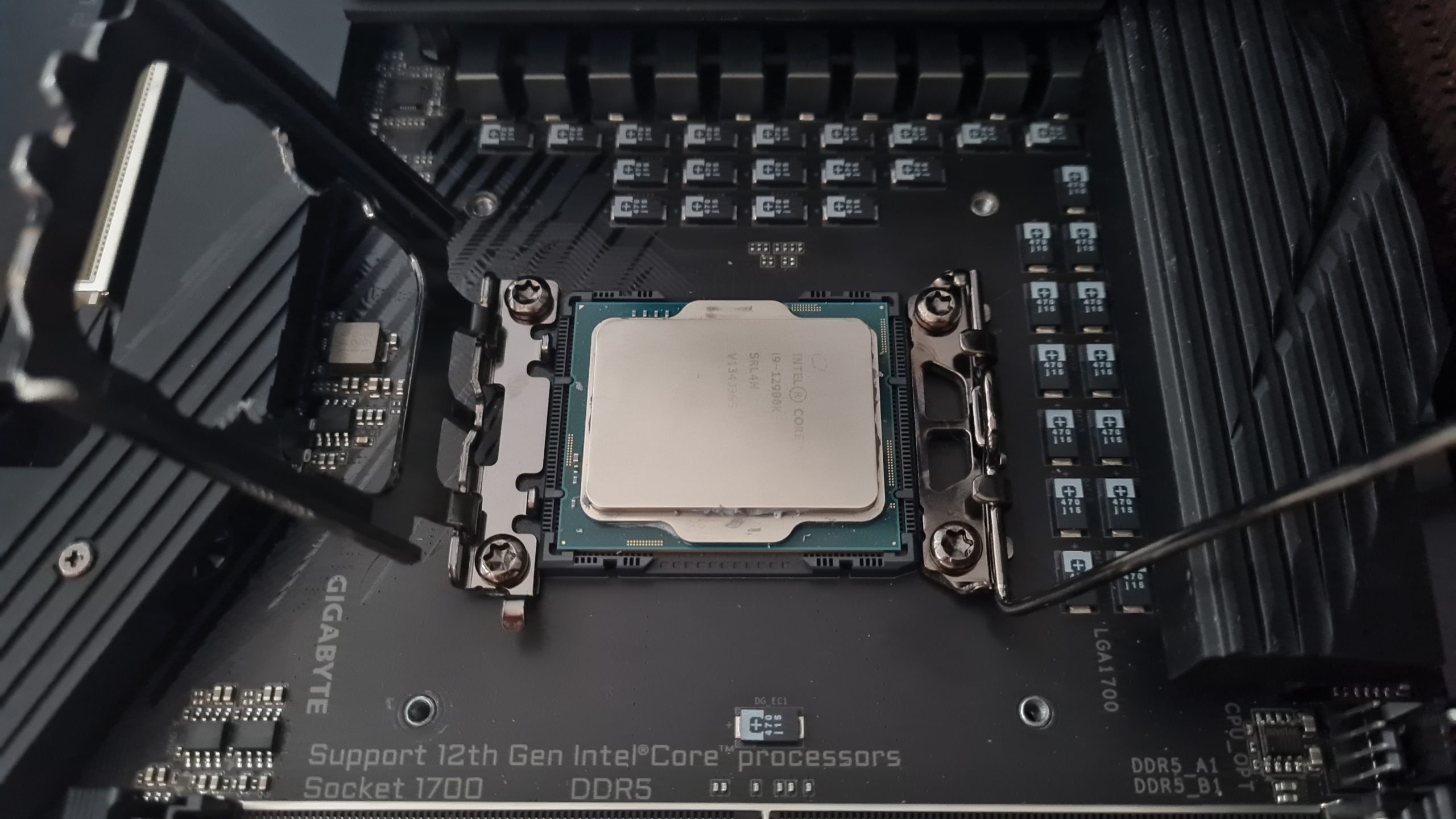

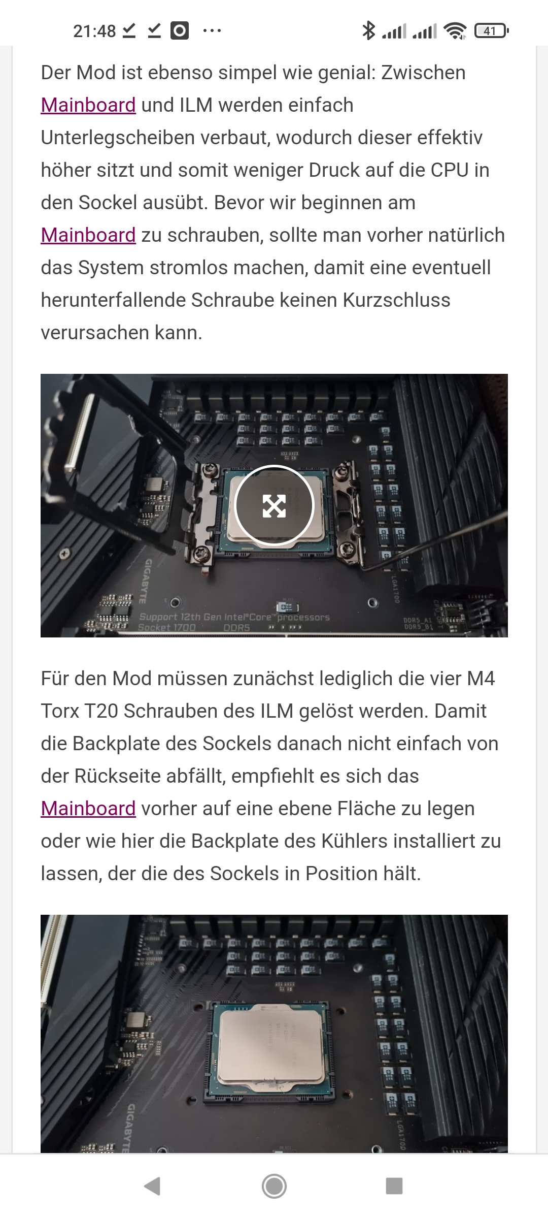

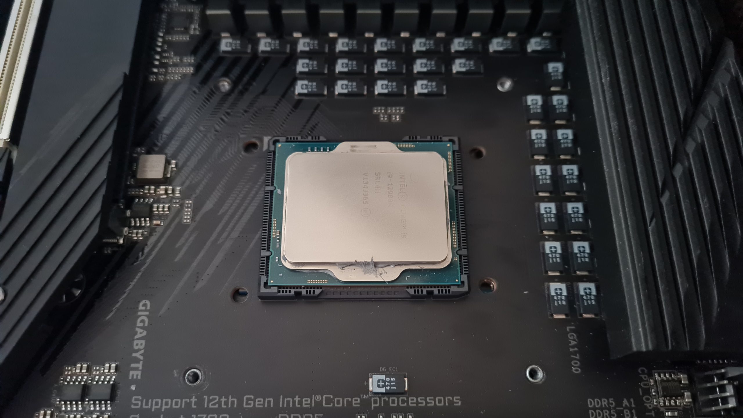

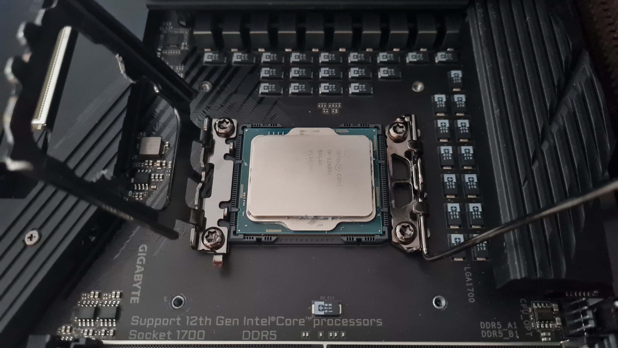

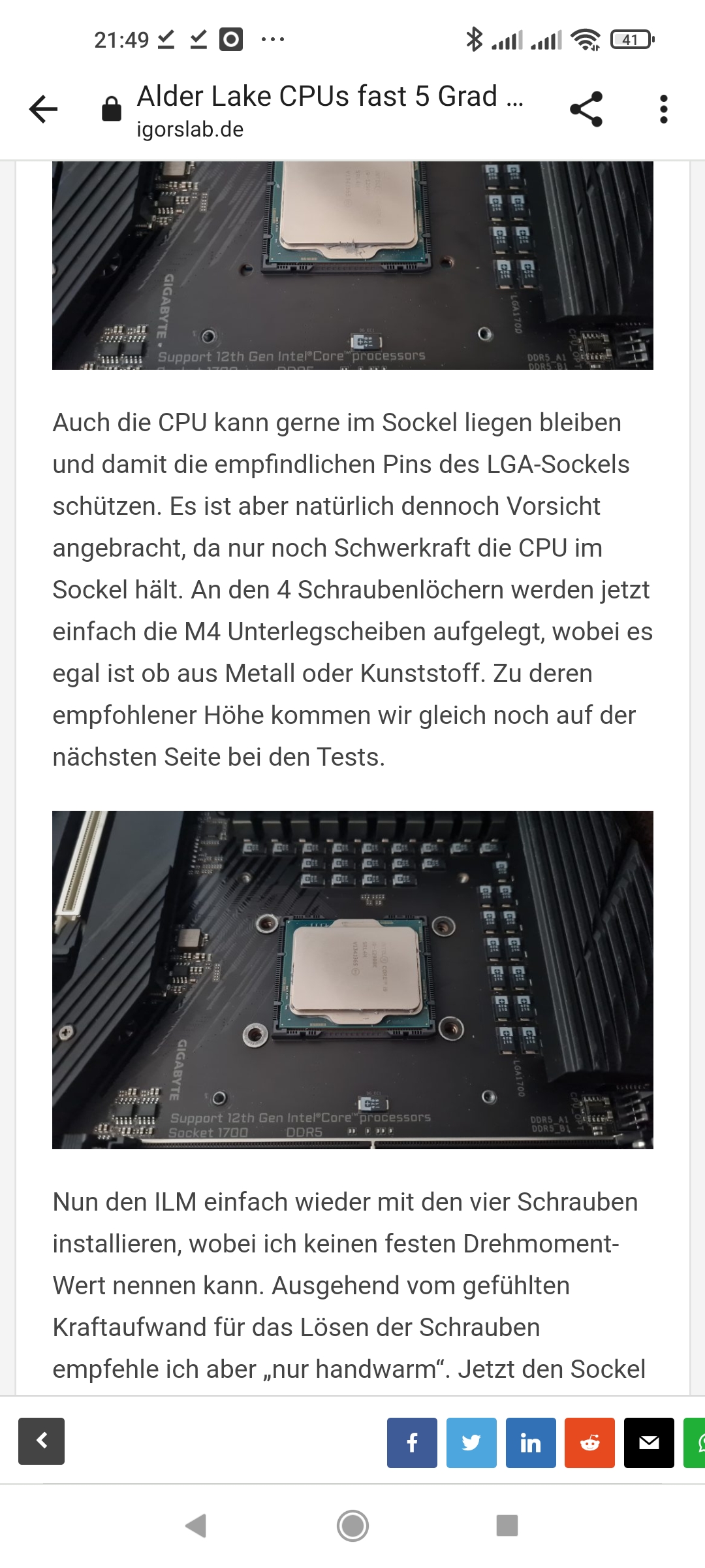

Mit bedilderter Anleitungnicht die Kits sind das Problem sondern der Deckel der CPU Halterung, 1mm Unterlegescheiben drunter und die CPU wird gerade und Kühler
Gibt es eine Anleitung, was man da jetzt genau wo zu montieren hat, wenn man diesen "Mod" anwenden möchte? Kann ich selber eine Scheibe aus Pappe bauen?
Ja im Artikel
Einfach 4x 1mm dicke M4 Unterlegescheiben, Distanzscheiben besorgen, die vie Schrauben des Halters rausdrehen, Deckel abnehmen, die vier Scheiben auf die Bohrungen legen, Deckel wieder drauf, fertig.
Pappe oder Kunststoff geht nicht, zu weich, würde sich verformen, müssen Metallscheiben sein oder die Roten die früher bei den Boards dabei waren.
Die Bilder sind im Artikel drinne, ganz easy, 5 Minuten arbeit
Die hier in M4 passen
https://www.ebay.de/itm/Unterlegsch...2349624.m46890.l49286&mkrid=707-127634-2357-0
Im Artikel gibt es keine Anleitung leider. Da musst du deinen Link prüfen bitte.
Man kann den Kühler aber auch ohne diesen "Mod" installieren, ja? Geht nix kaputt und läuft trotzdem?
Du kannst auch die in M5 nehmen
Klar ist da ne Anleitung mit Bildern, beginnt unter dem letzten Bild der verbogenen CPU
Hat nix mit der Kühler Montage oder dem Mounting Kit zu tun, geht nur um den ILM, der muss höher, hat auf die Halterung des Kühlers keinen Einfluss

Danke. Ne, eine Anleitung ist das definitiv nicht. Im besten Fall ein Versuch einer Anleitung. Also M4 Unterlegscheiben, Torx-Schraubenzieher braucht man. Dieses Klappding heisst ILM?
Aber wenn man darauf keinen Bock hat, kann man das Mounting Kit auch einfach so installieren, korrekt? Kaputtmachen tut man damit nix?
Richtig, hat mit dem Mounting Kit nix zu tun, der ILM Mod verhindert nur das die CPU sich verbiegt, dadurch liegt der Kühler besser auf uns kühlt besser.
Kaputt gehen kann gar nix.
Ist auch gar kein riesen Akt, im Prinzip muss nur der Kühler kurz ab, die vier Schrauben vom ILM raus, die vier Distanzscheiben zwischen Board und ILM, wieder festdrehen und Kühler wieder drauf, das wars

Das beste Ergebnis lässt sich in unseren Tests mit 1,0 mm Dicke erzielen mit 70,88 °C und damit einer Verbesserung von 5,76 °C. Die
M5 wären also optimal, ok danke.
Wer weiss, vlt. checken und korrigieren das die Mainboard-Hersteller, bis ich mein Board bestelle und ich verwürg mir damit dann was ^^
Man kann die CPU ja einspannen und mit dem Lineal prüfen, obs gerade is. Wenn mans überhaupt sieht.

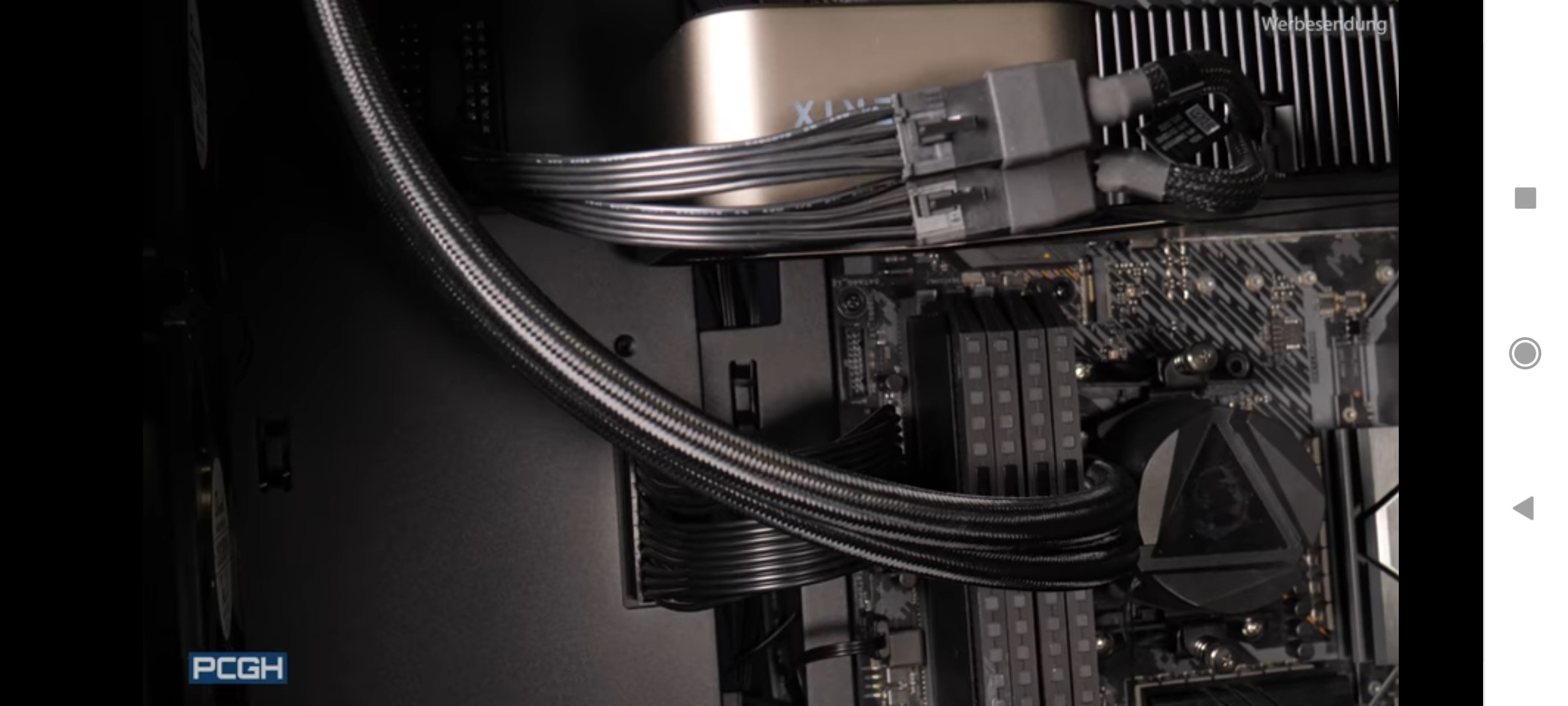

Wir werden sehen, ob da jetzt nicht der i9er abbrennt. ;-) Ich hab mir gerad das Seasonic Gehäuse nochmal angeschaut auf YouTube, die Grafikkarte steht ja bekanntlich auf dem Kopf, nun hat ja meine 3080Ti noch so einen 1-Clip-Booster, einen separaten Kühler, den man dran montiert https://www.kfa2.com/qig-sg-30-series
Passt dieser überhaupt in das Gehäuse? Im Video
sieht es so aus, als würden die RAM-Bausteine im Wege sein, evtl. sogar der Kühler?
Nein, da ist nix im Weg, das passt ohne jedes Problem, die KFA ist ja im Vergleich zu der FE auch dünner, aber den Kleinen brauchste auch eigentlich nicht wirklich, ist eher ein Gimmik. die KFA ist ca 50mm dick, mit dem Zusatzkühler 60mm an der Stelle, die kommt aber mit nichts ins Gehege, passt alles, da haste reichlich Platz
Der Lüfter würde hier sitzen auf dem Bild, da hast noch locker 3cm Luft zu den RAMs
Das Case ändert ja nix am Boardaufbau, das setzt das Board nur andersrum ein, wenn es nicht passen würde, dann würde die KFA ja auch kein Board passen. Die Karte sitzt ja auf der gleichen Stelle am Board wie in jedem Anderen Case und Board auch, Sorge ist also völlig unbegründet
