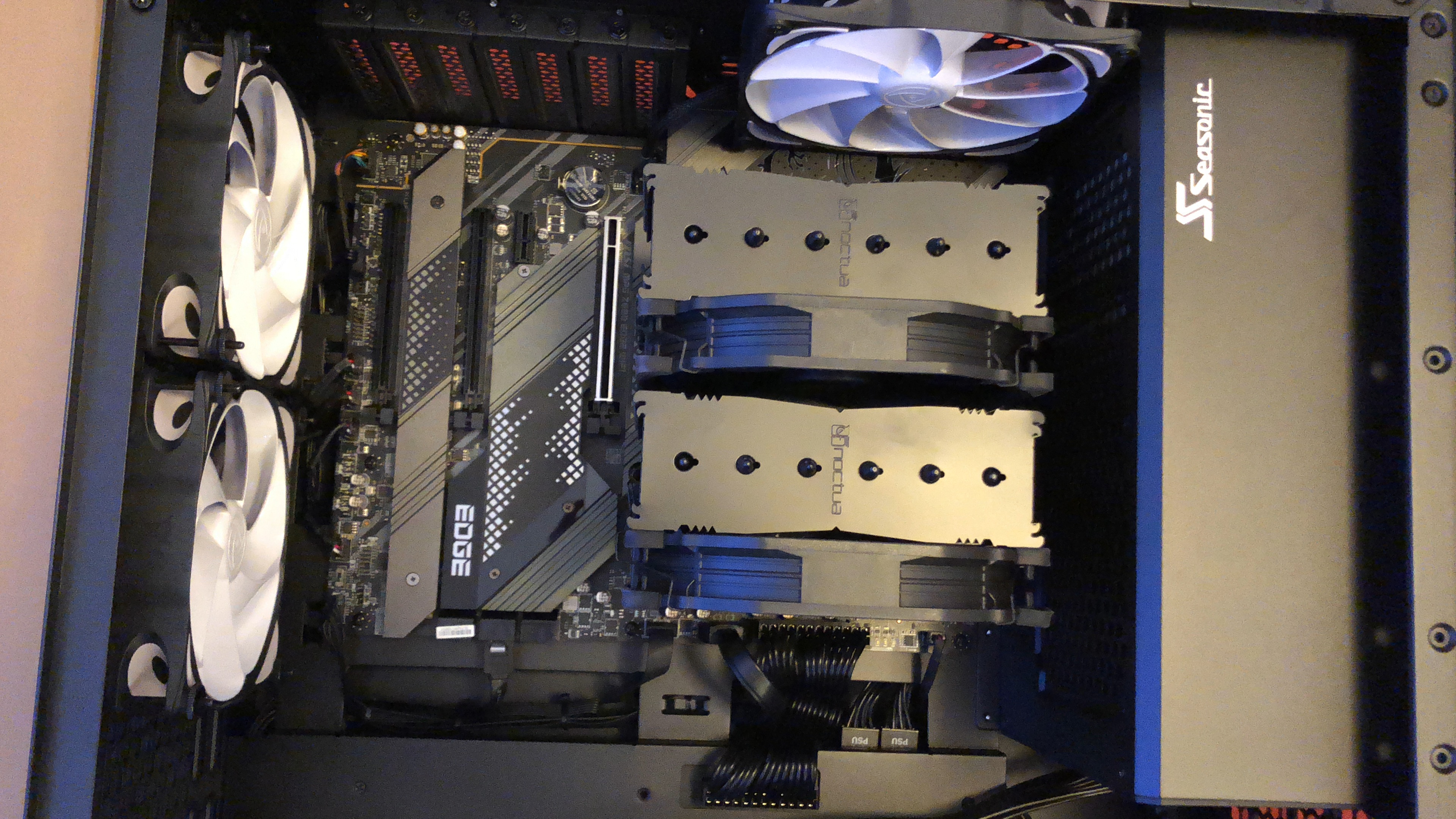

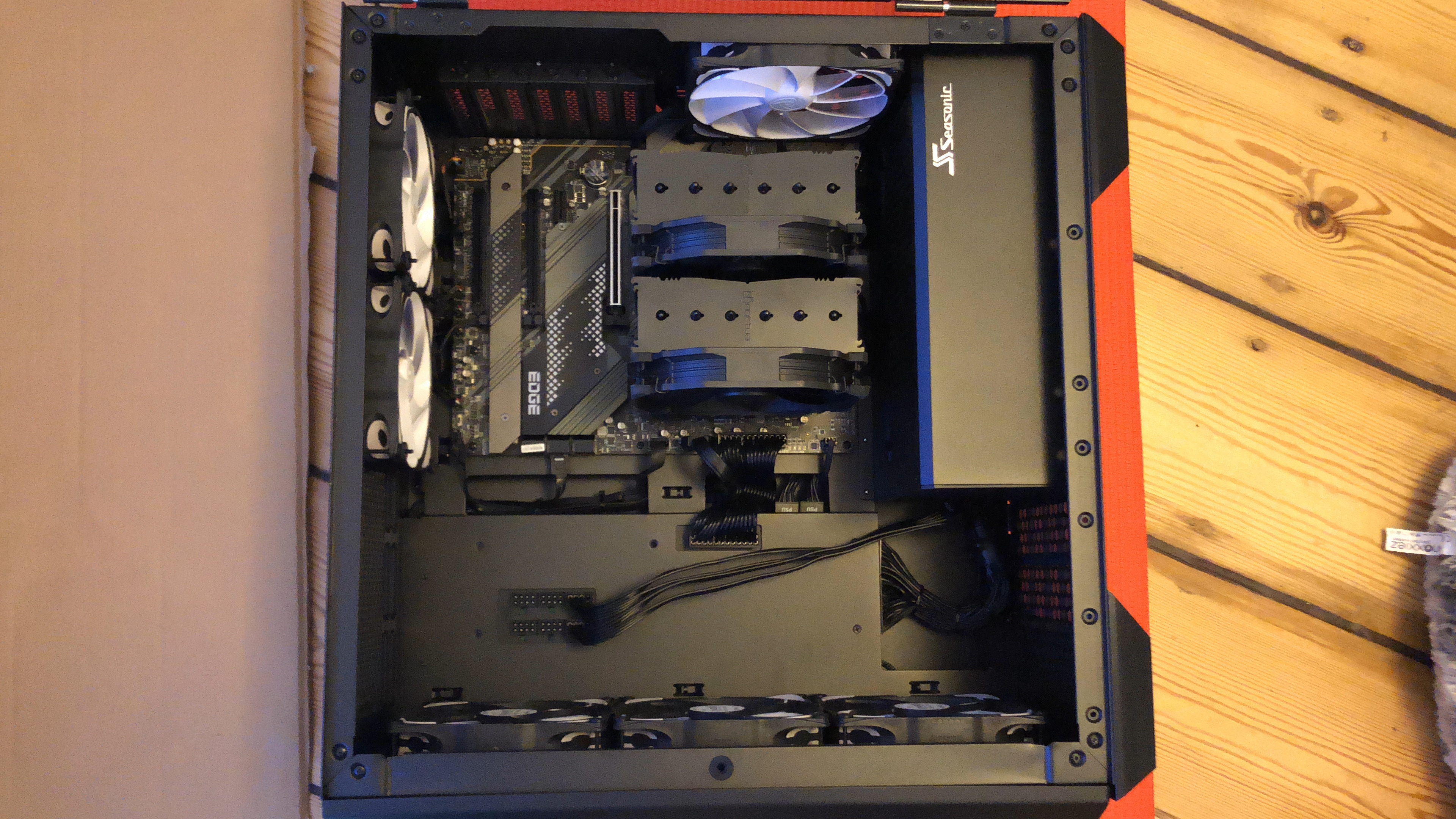

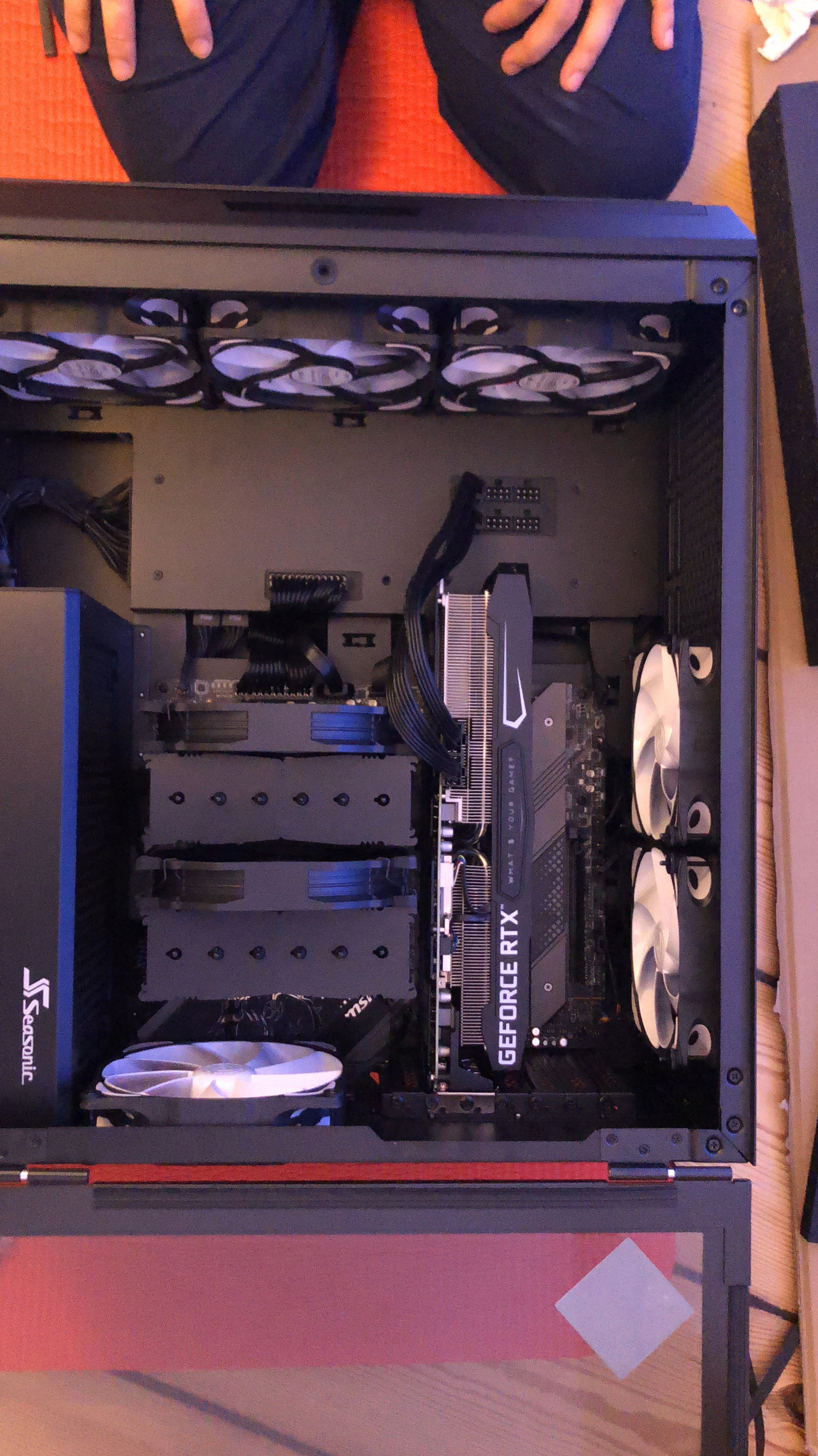

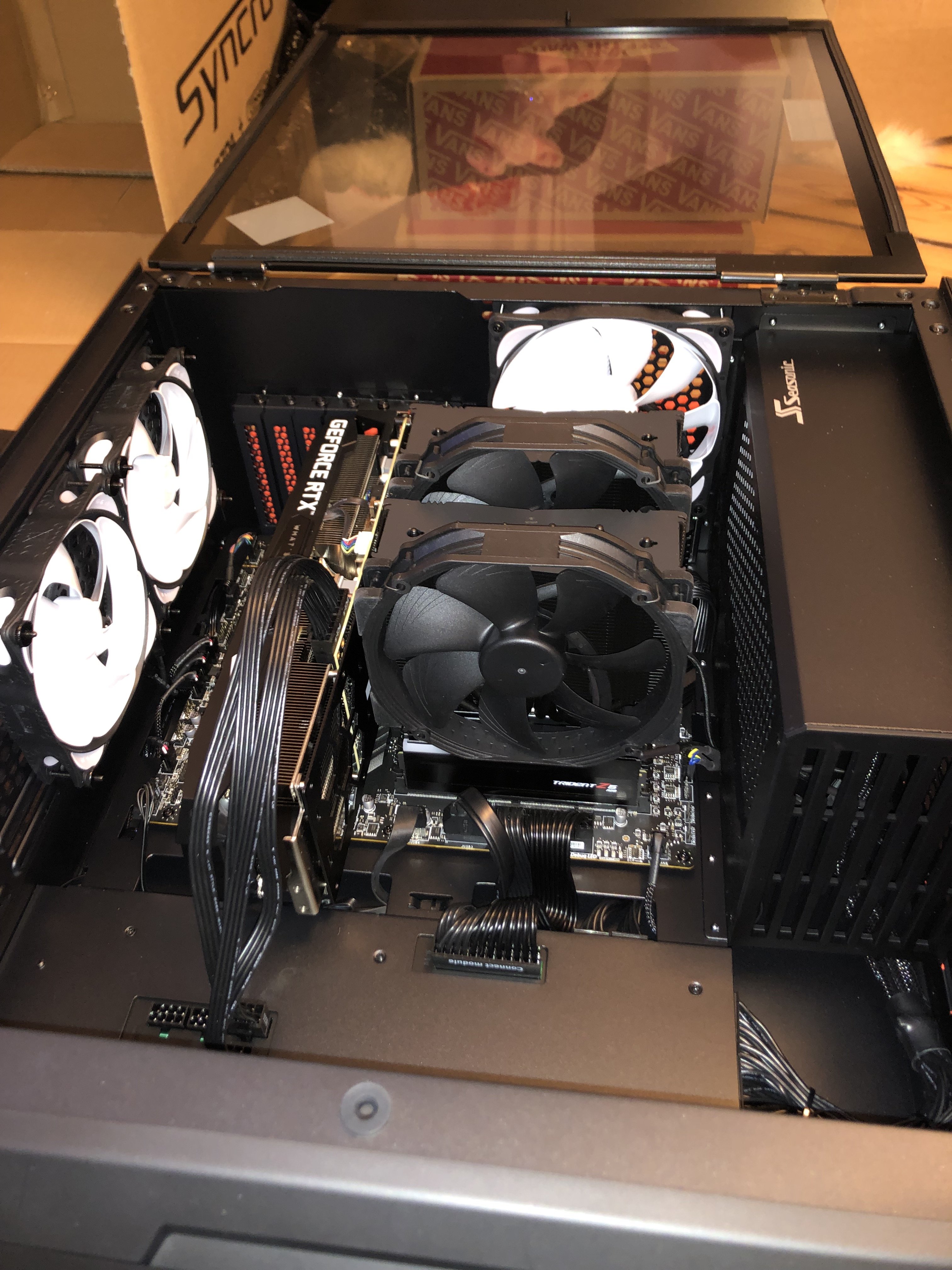

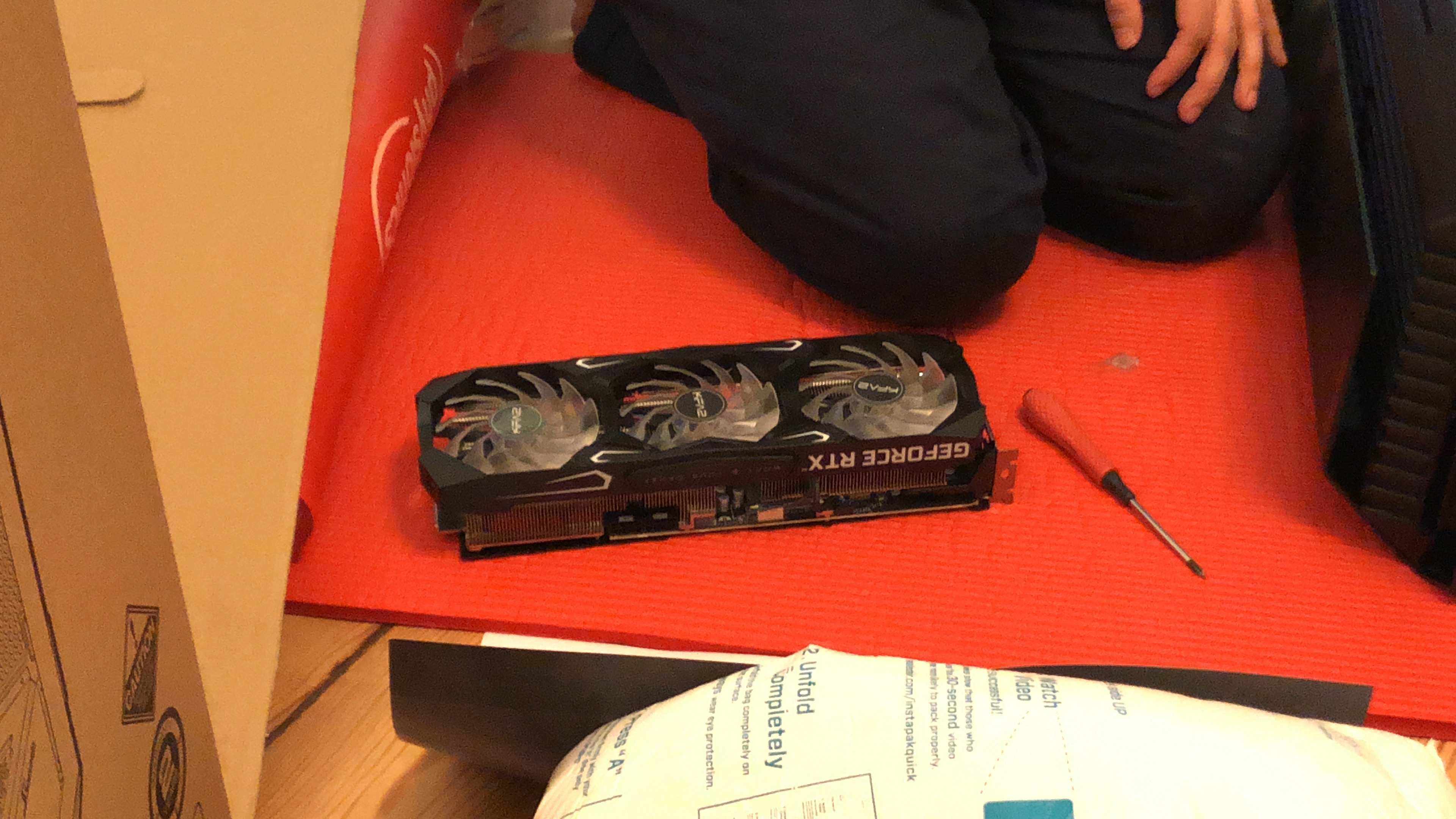

Nee, Karte rein, dann System testen, dann Windows und ab dafür.
Sieht schonmal verdammt gut aus, feines System , wie biste darauf gekommen 🤪

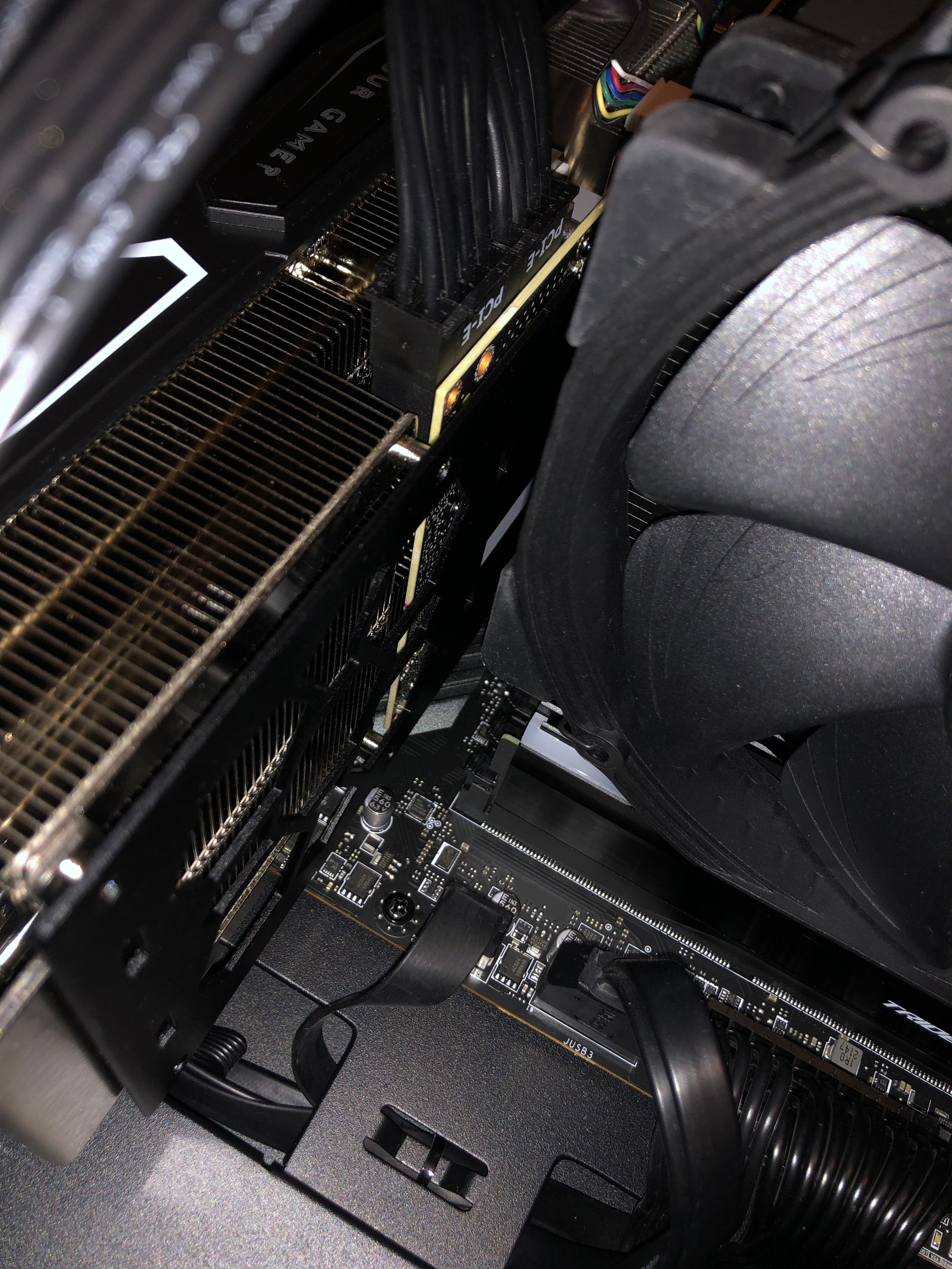

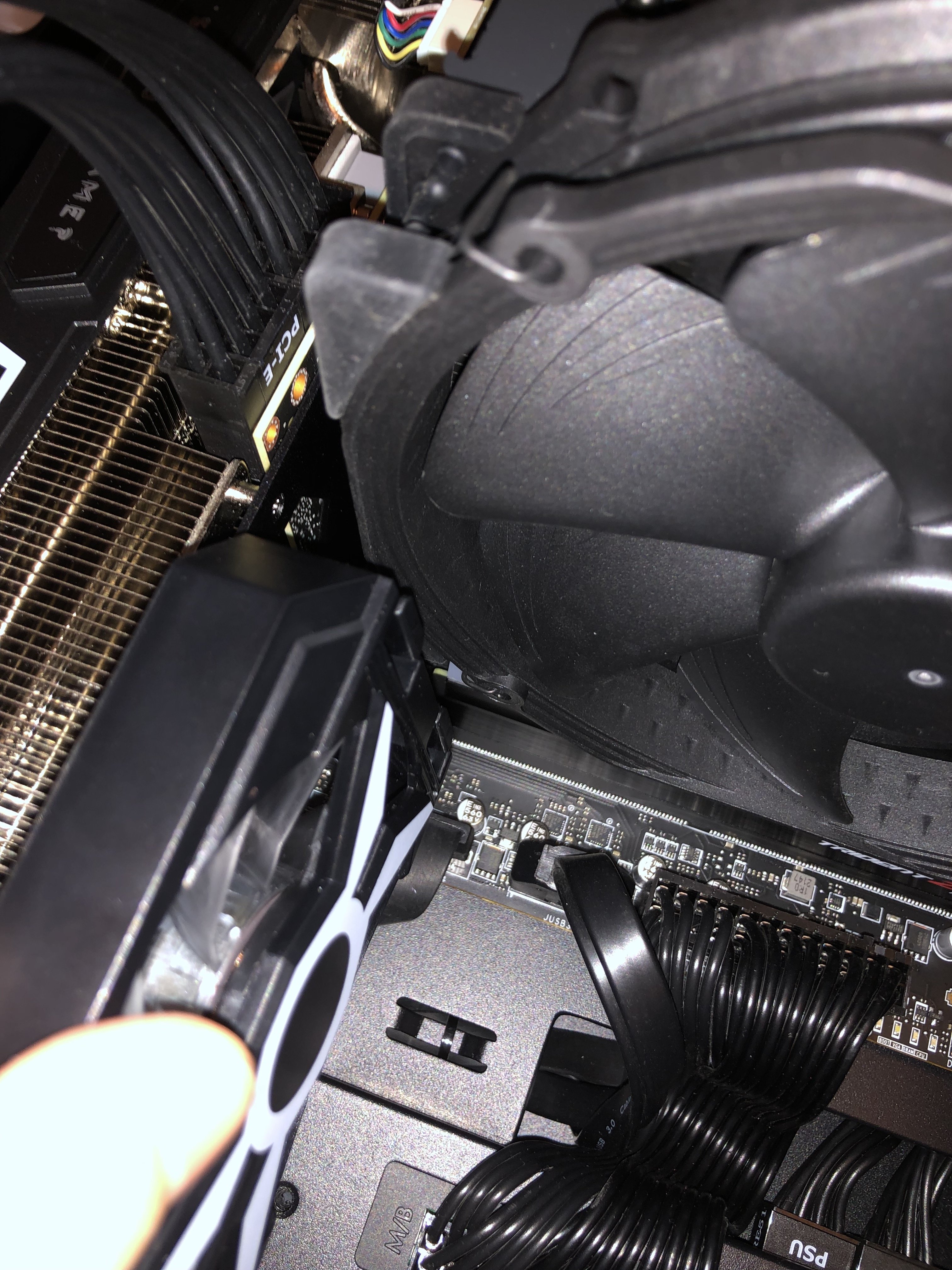

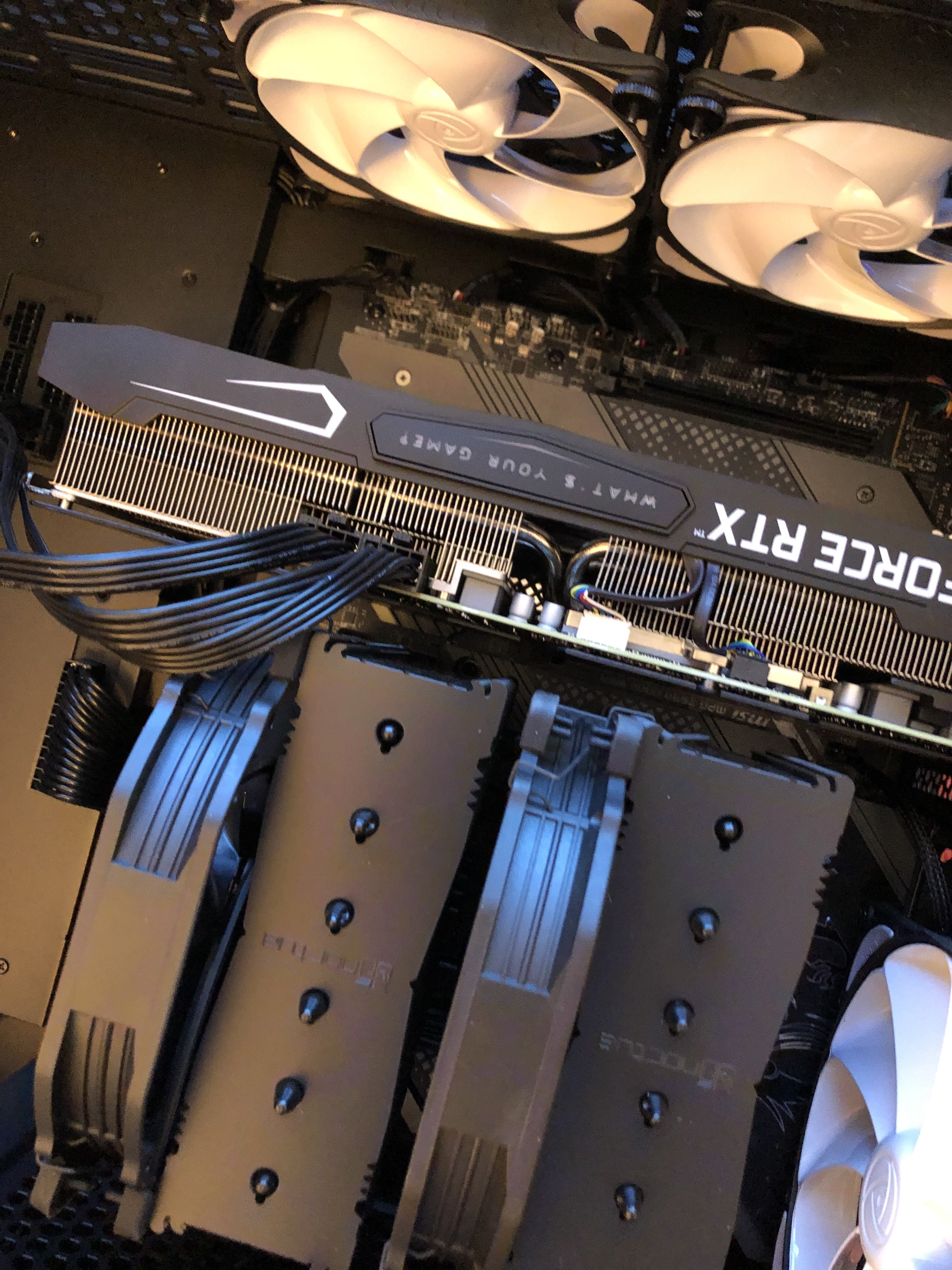

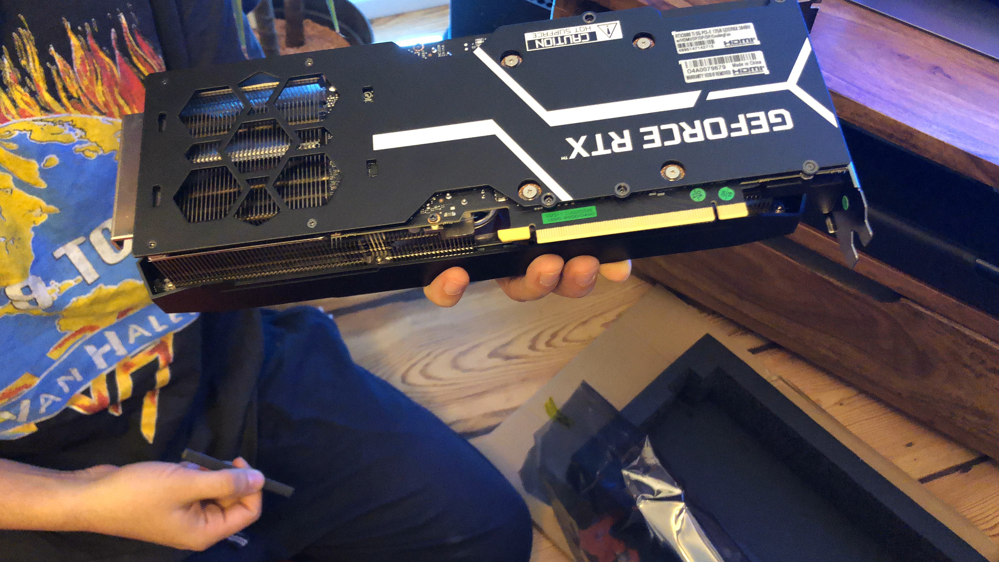

Denk dran an die Grafik die zwei 8 Pin PCIe Stromstecker anzuschließen,

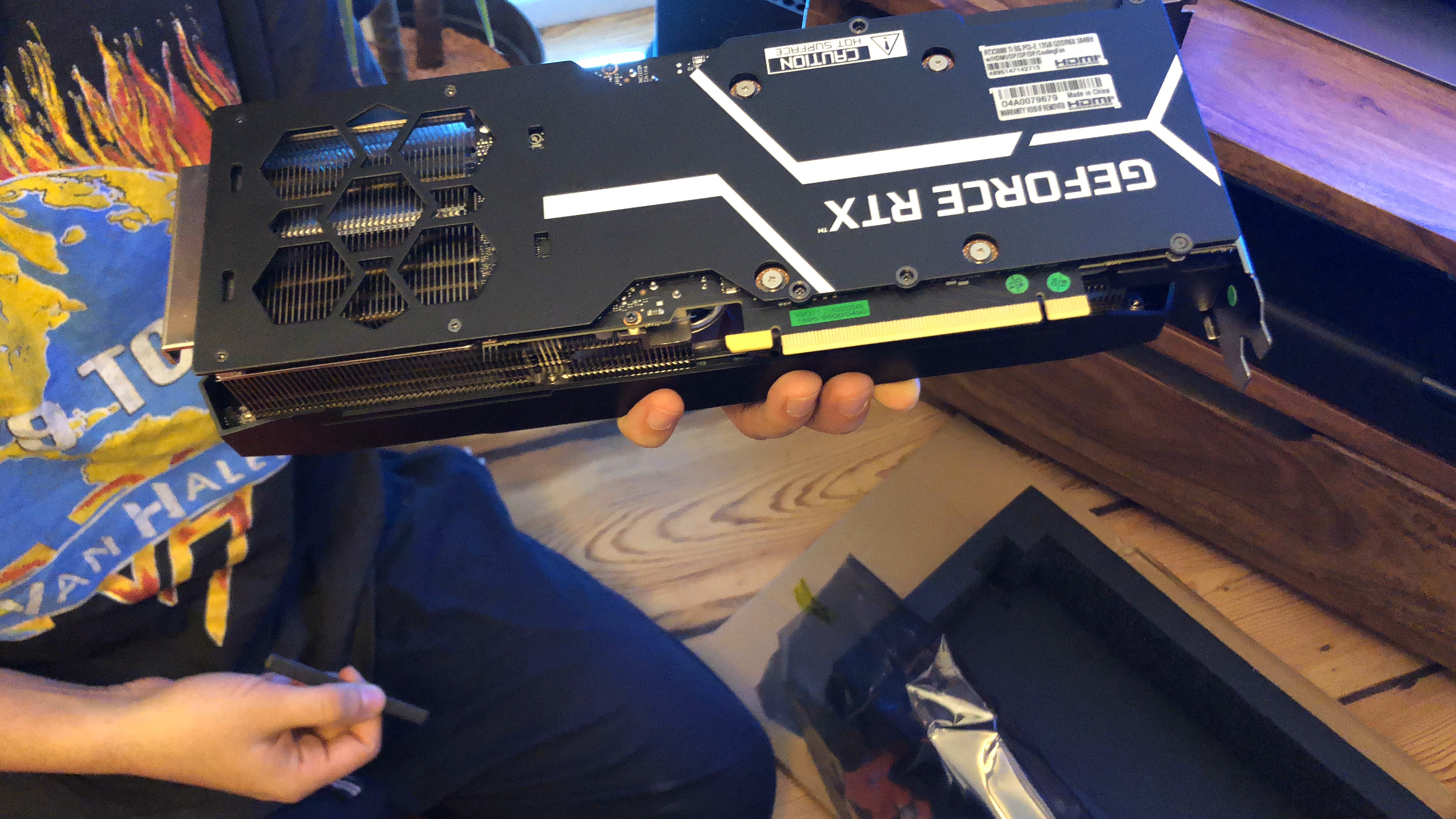

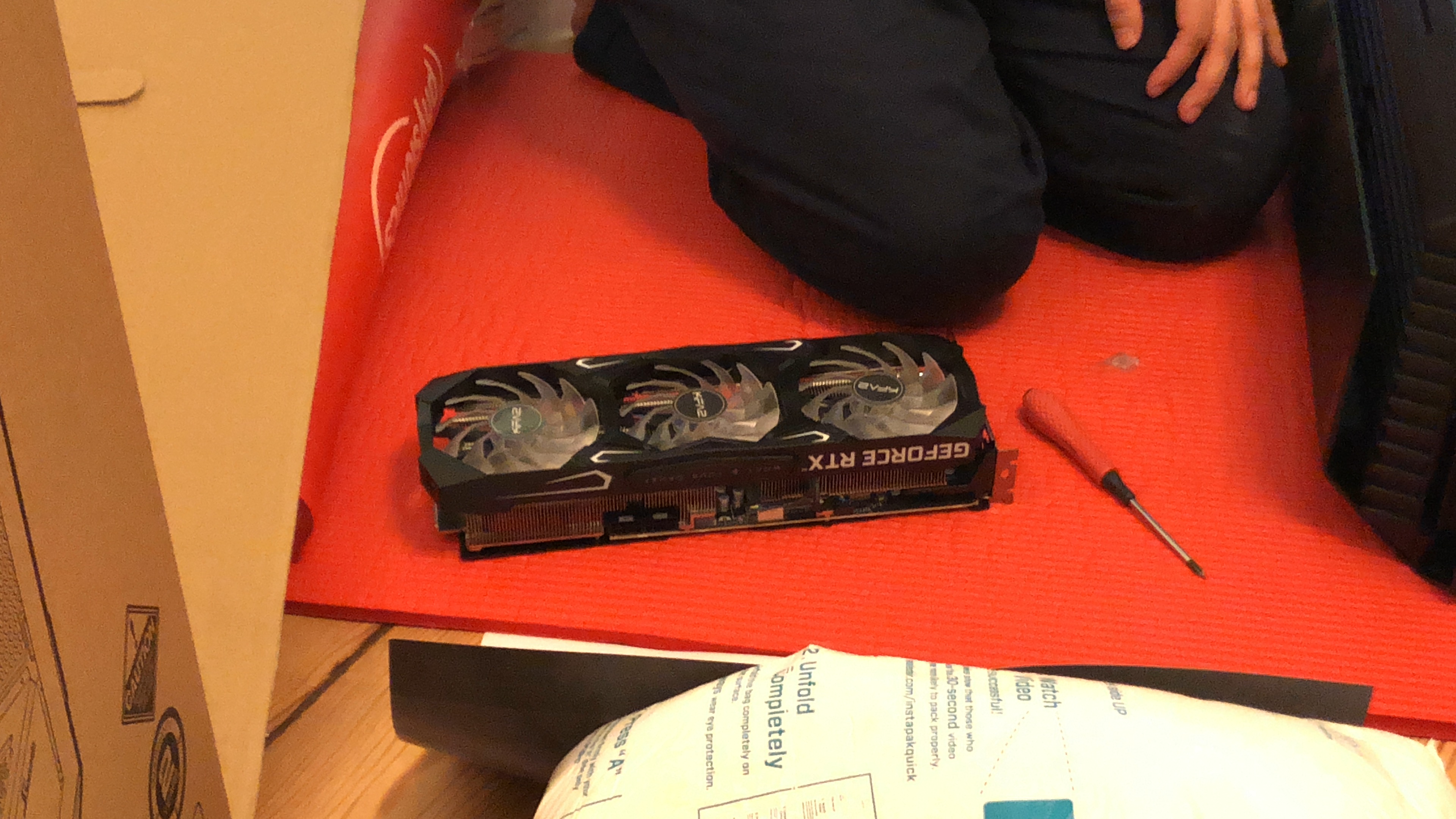

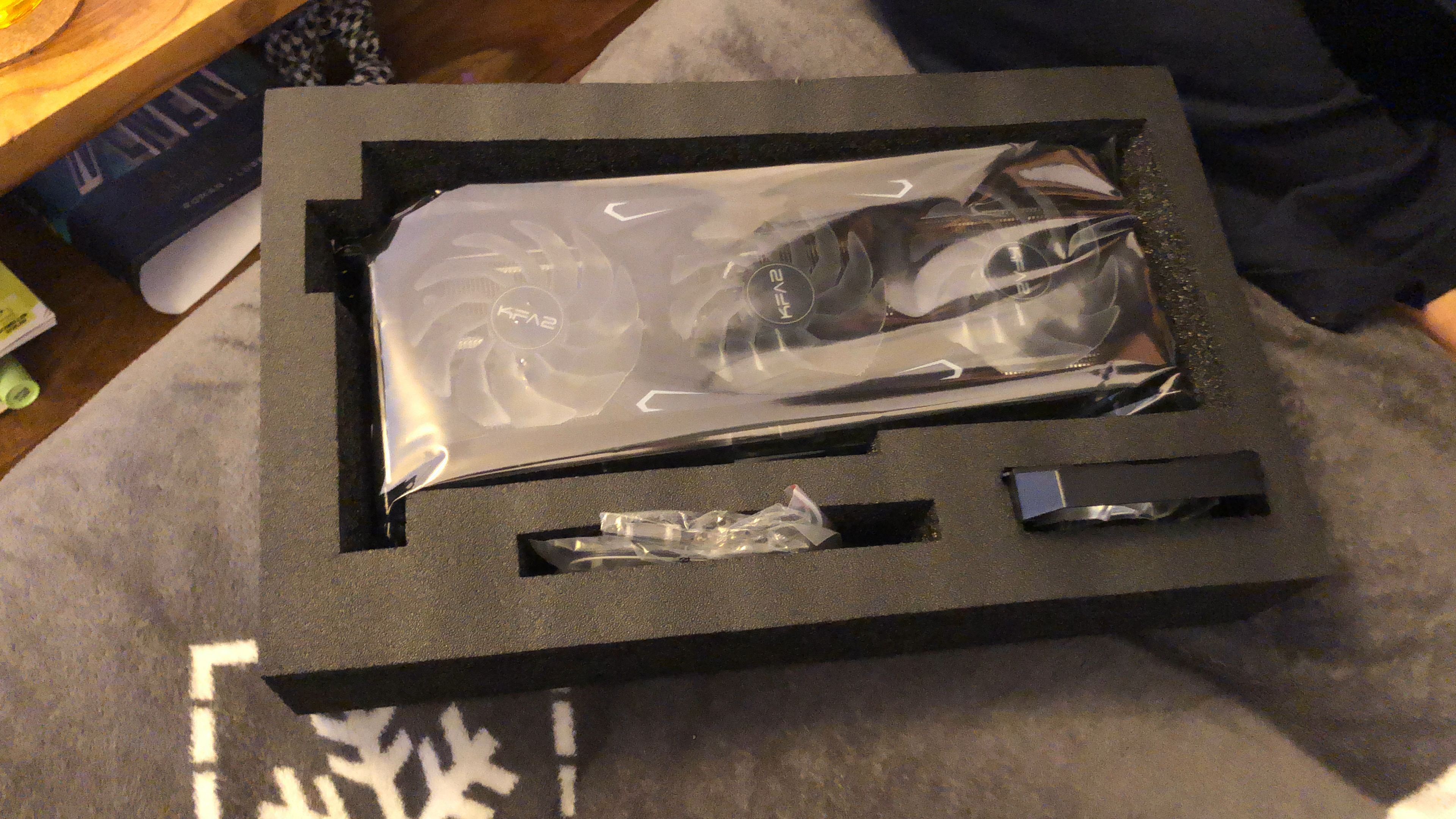

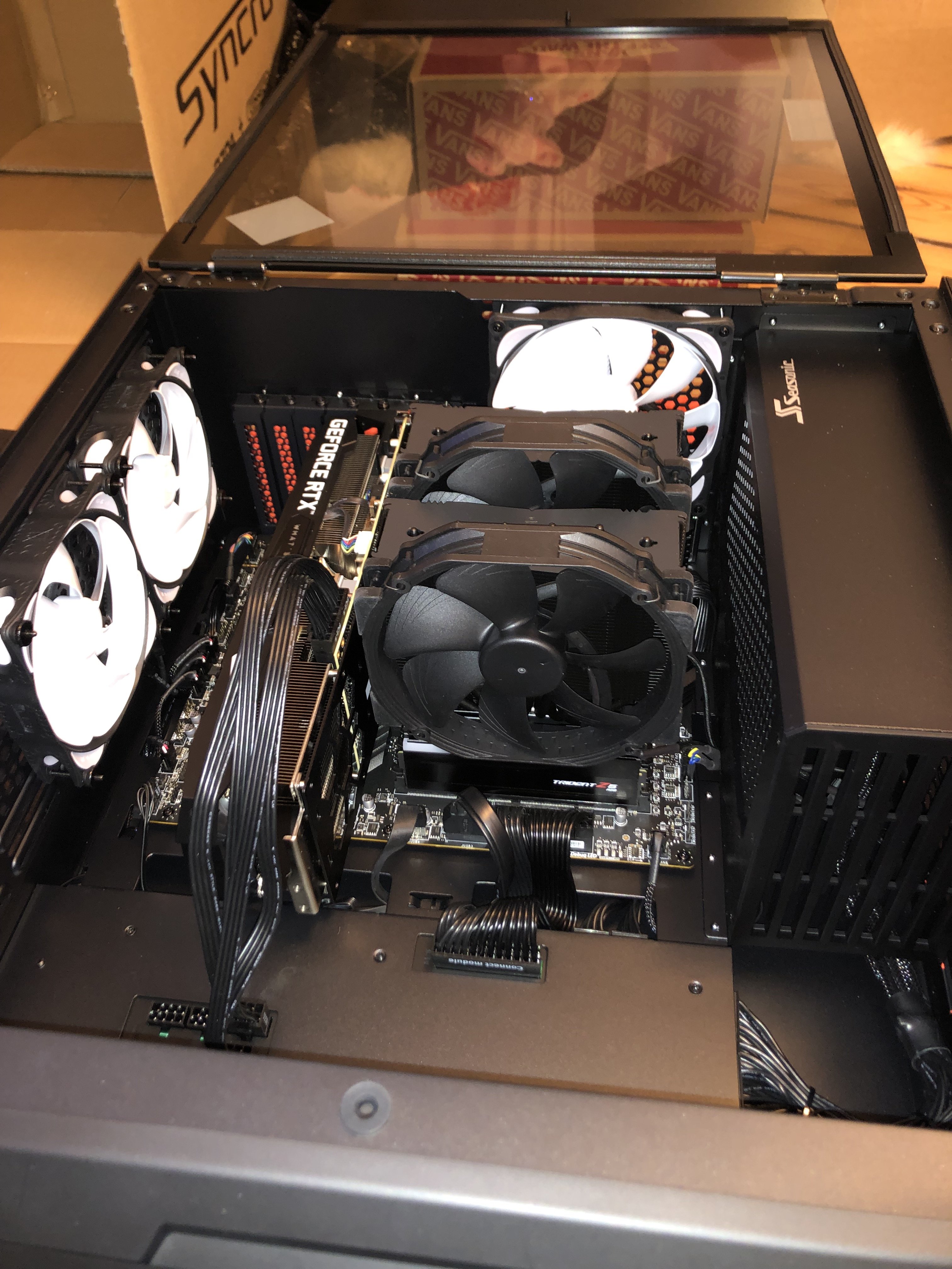

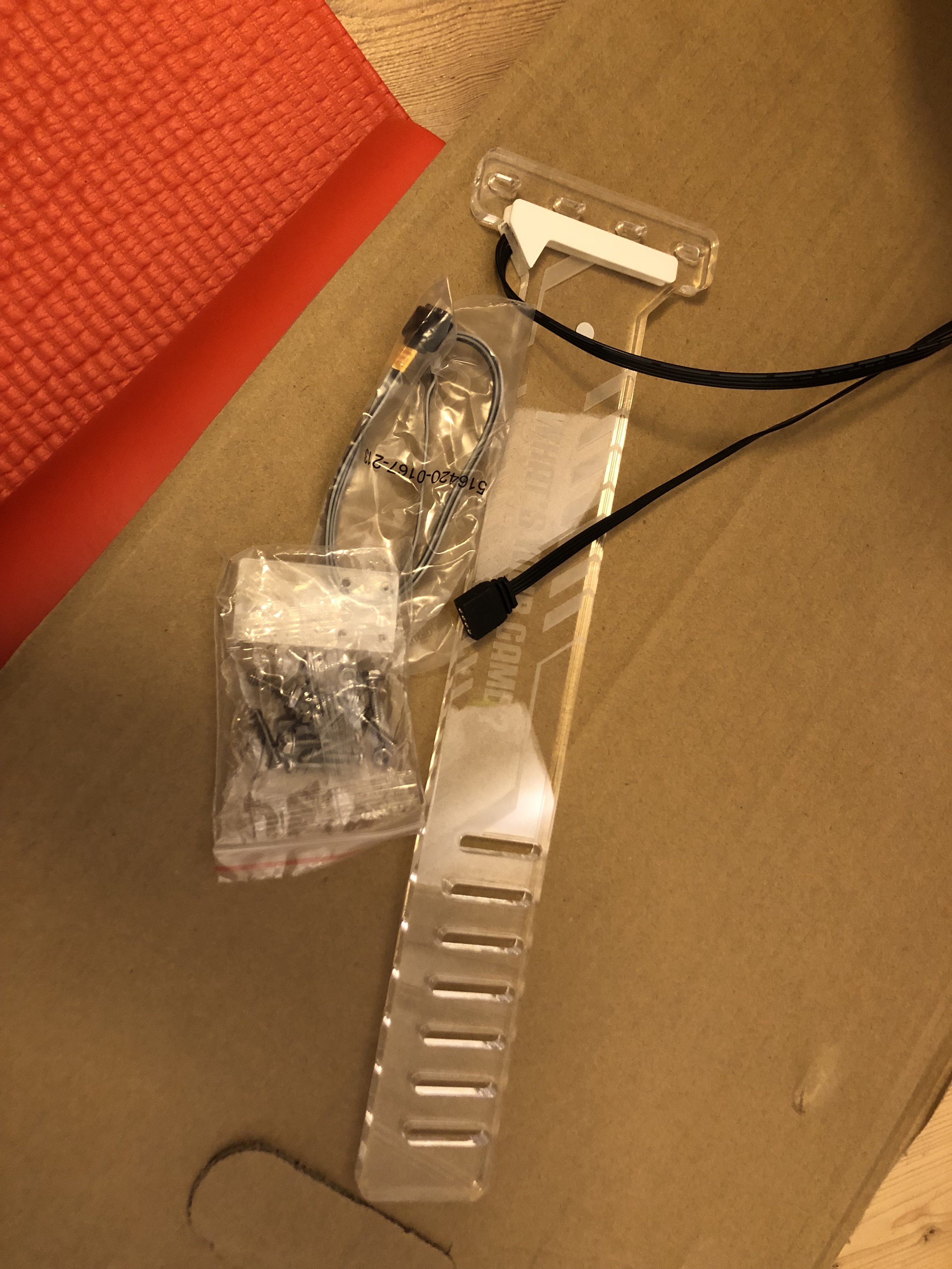

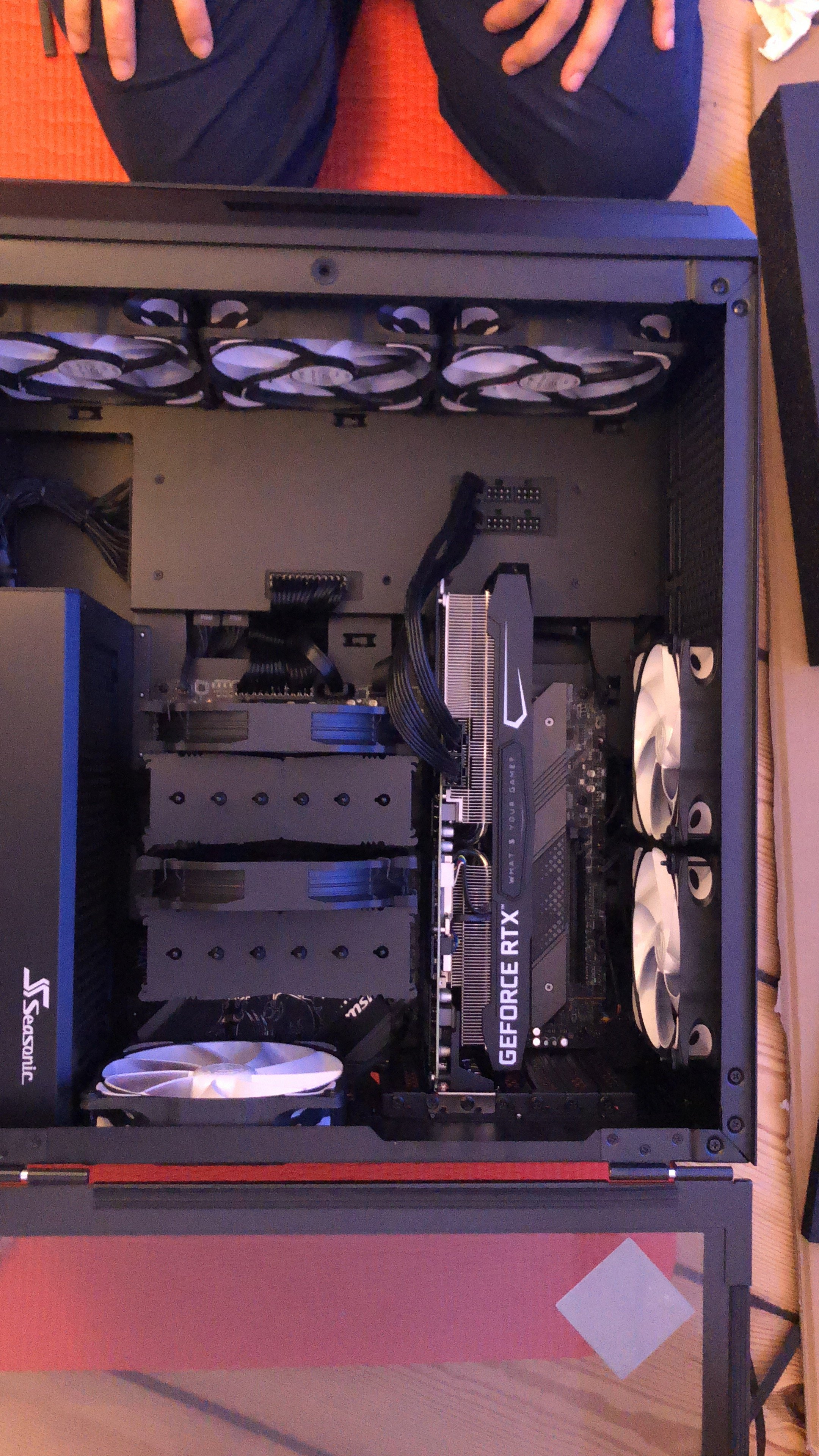

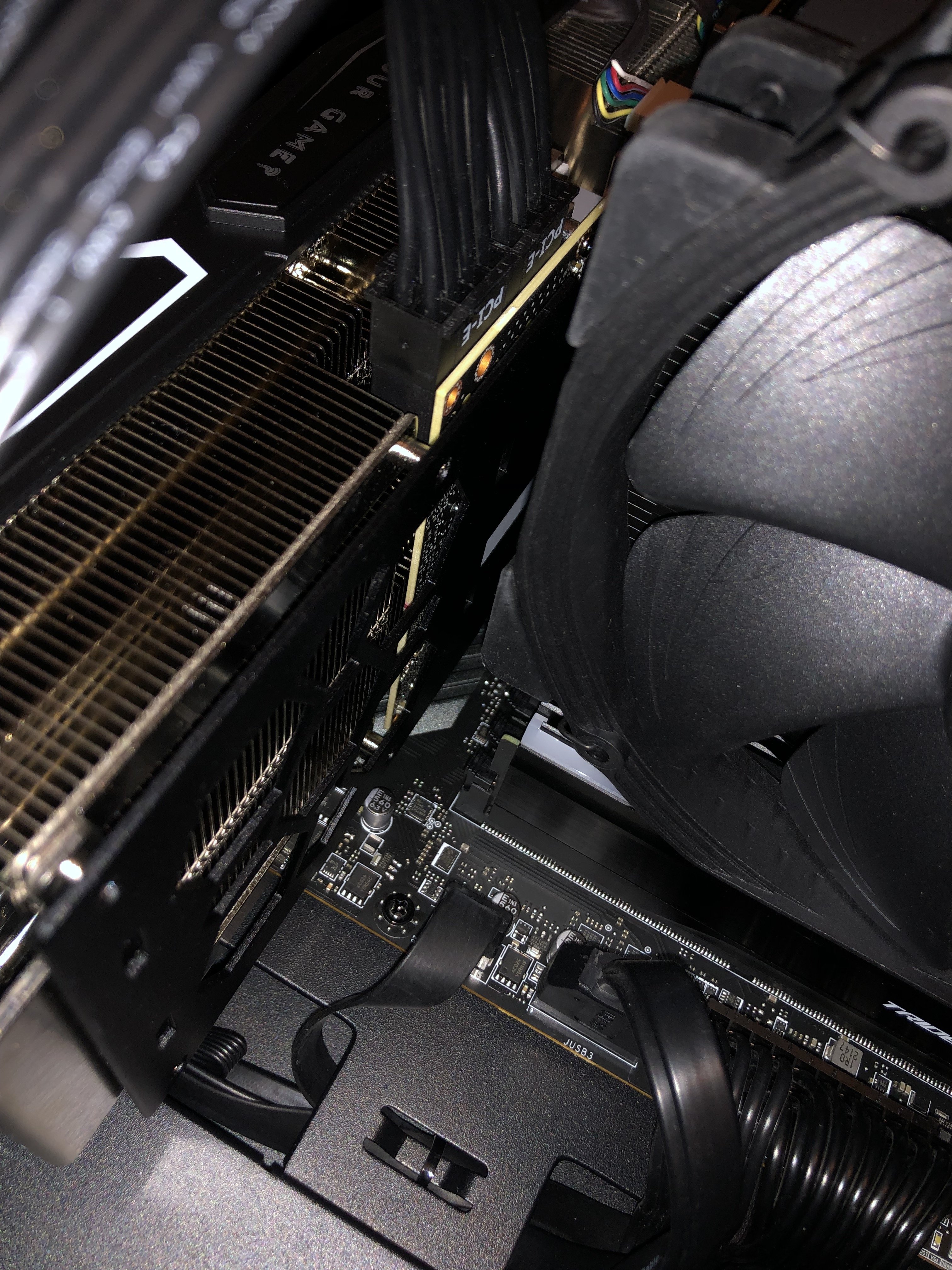

Noch immer nicht eingeschaltet, dafür Karte eingebaut, geschafft! Peinlicher Fehler ist passiert...die Karte hat ja so einen Anschluss zum Einrasten, da war aber noch´ne Schutzhülle drum herum, das habe ich erst gar nicht bemerkt... no comment... und dann ist da dieses merkwürdige durchsichtige Plastikteil...soll bestimmt leuchten, aber wo bringt man das an??? Der Zusatzlüfter der RTX passt nicht mehr rein, der Noctua ist zu groß, aber was soll´s! Jetzt muss er nur noch laufen, ohne Flüssigkeit ;-) Morgen geht´s weiter! Anbei noch ein paar Pics:schluck:

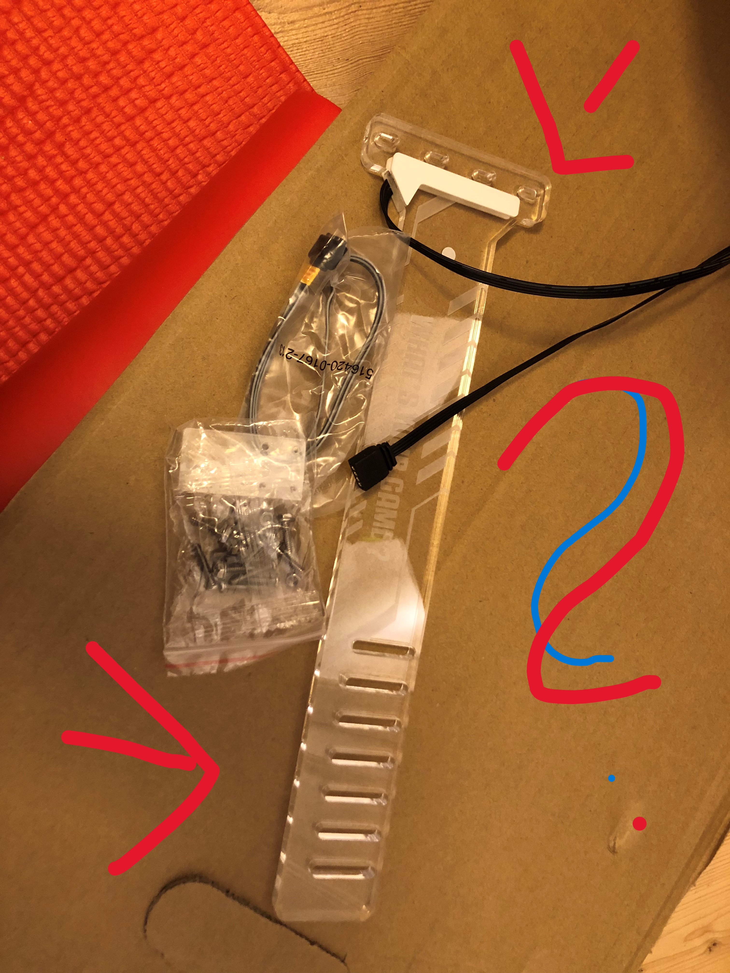

Welches!?
Der Zusatzlüfter ist eh sinnfrei, hast mehr als genug Durchlüftung der Karte, das kleine fiese Ding ist nur ein Brüllaffe der dreht hoch, bringt aber außer Krach nix.

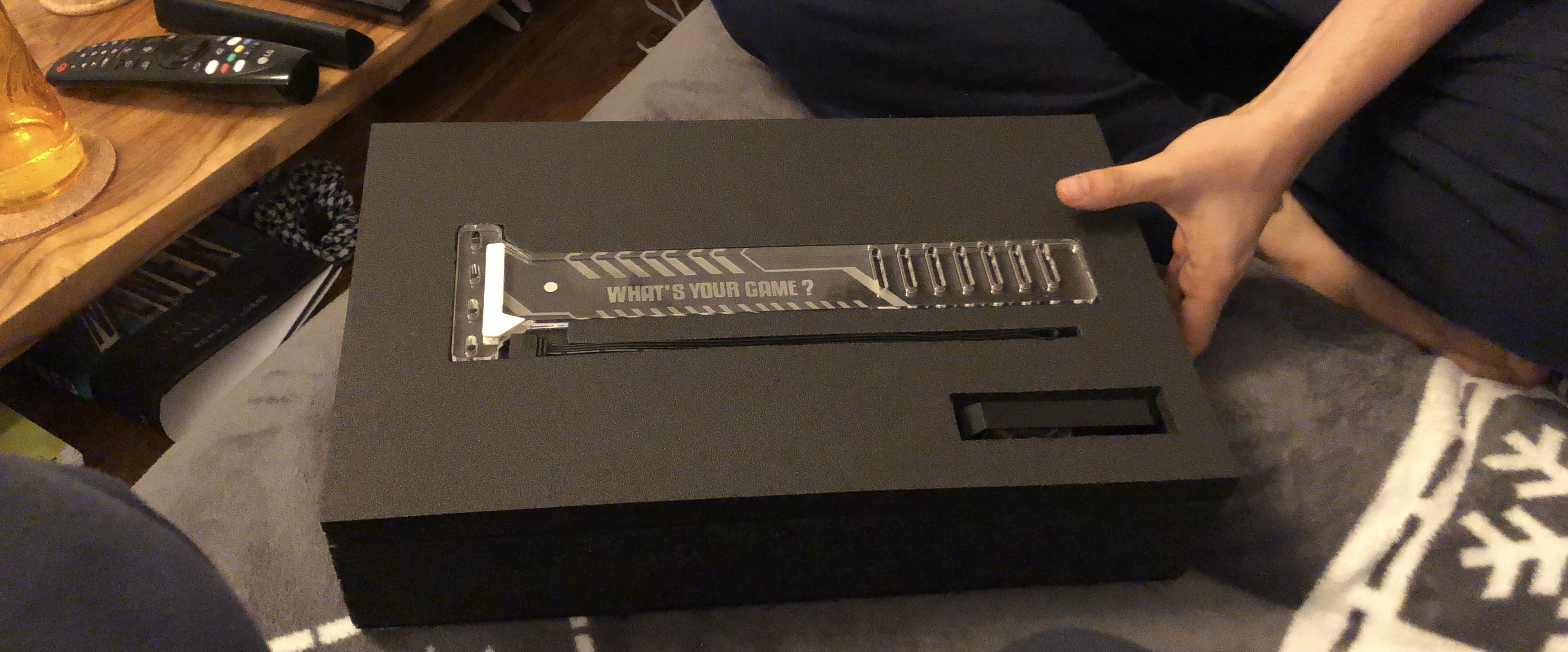

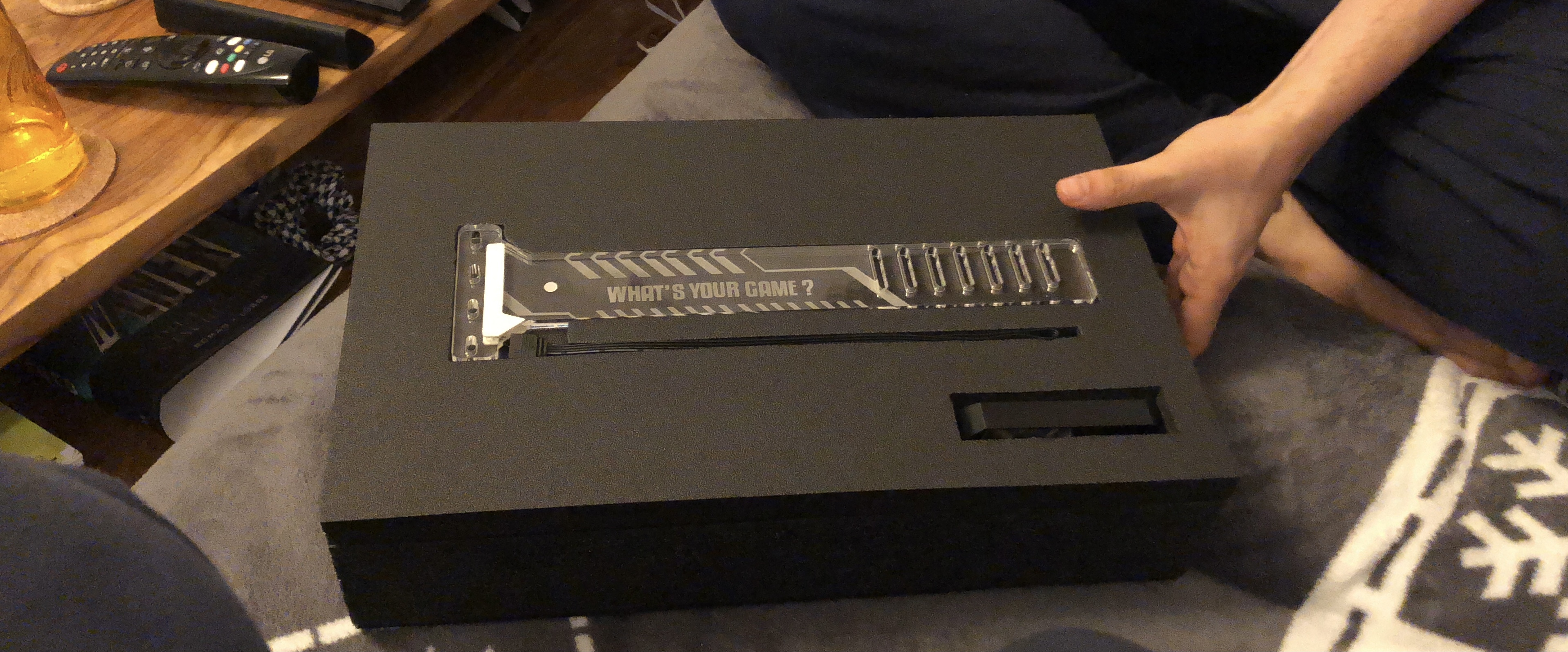

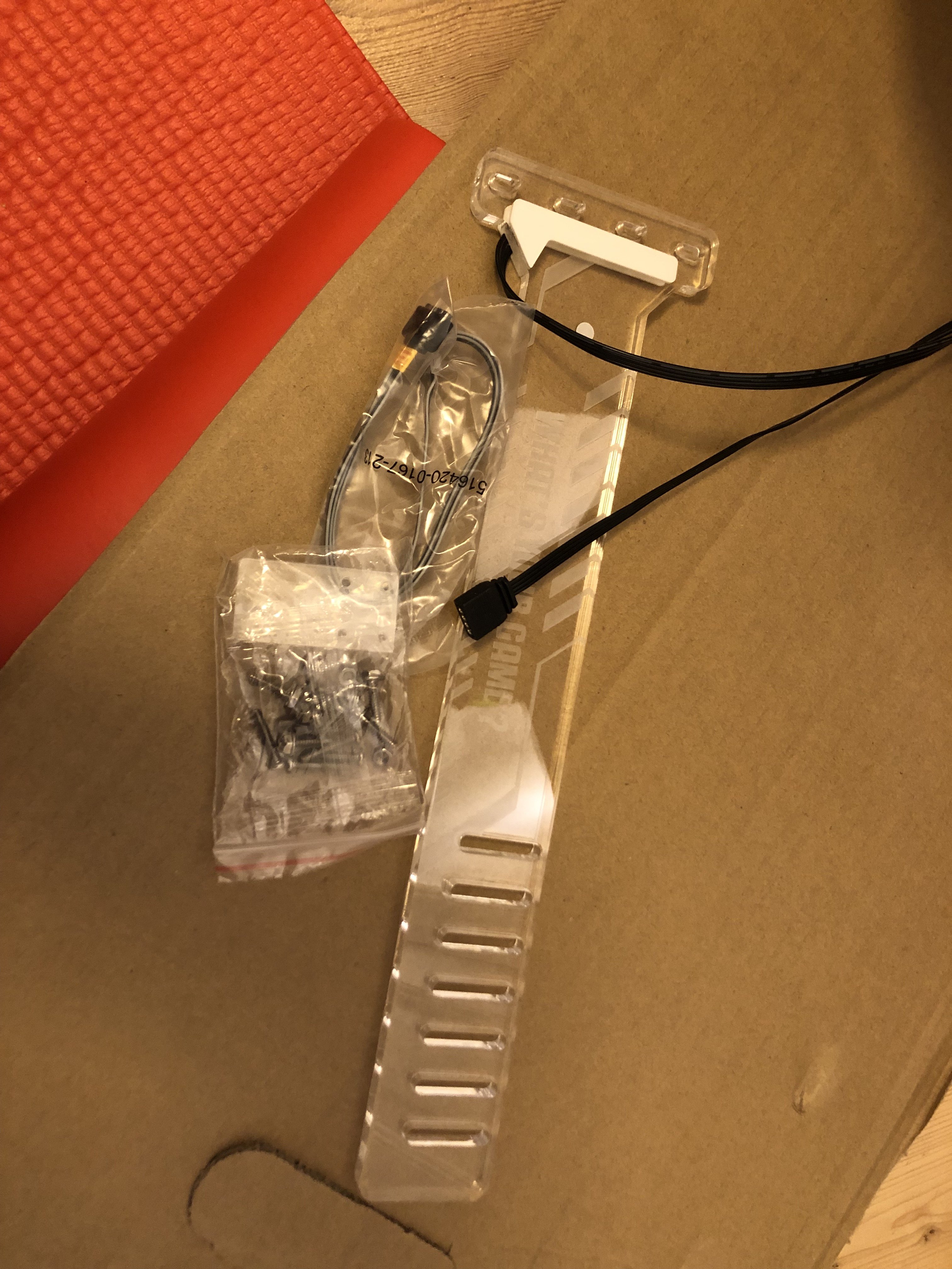

Folgendes Plastikteil...was ist das???

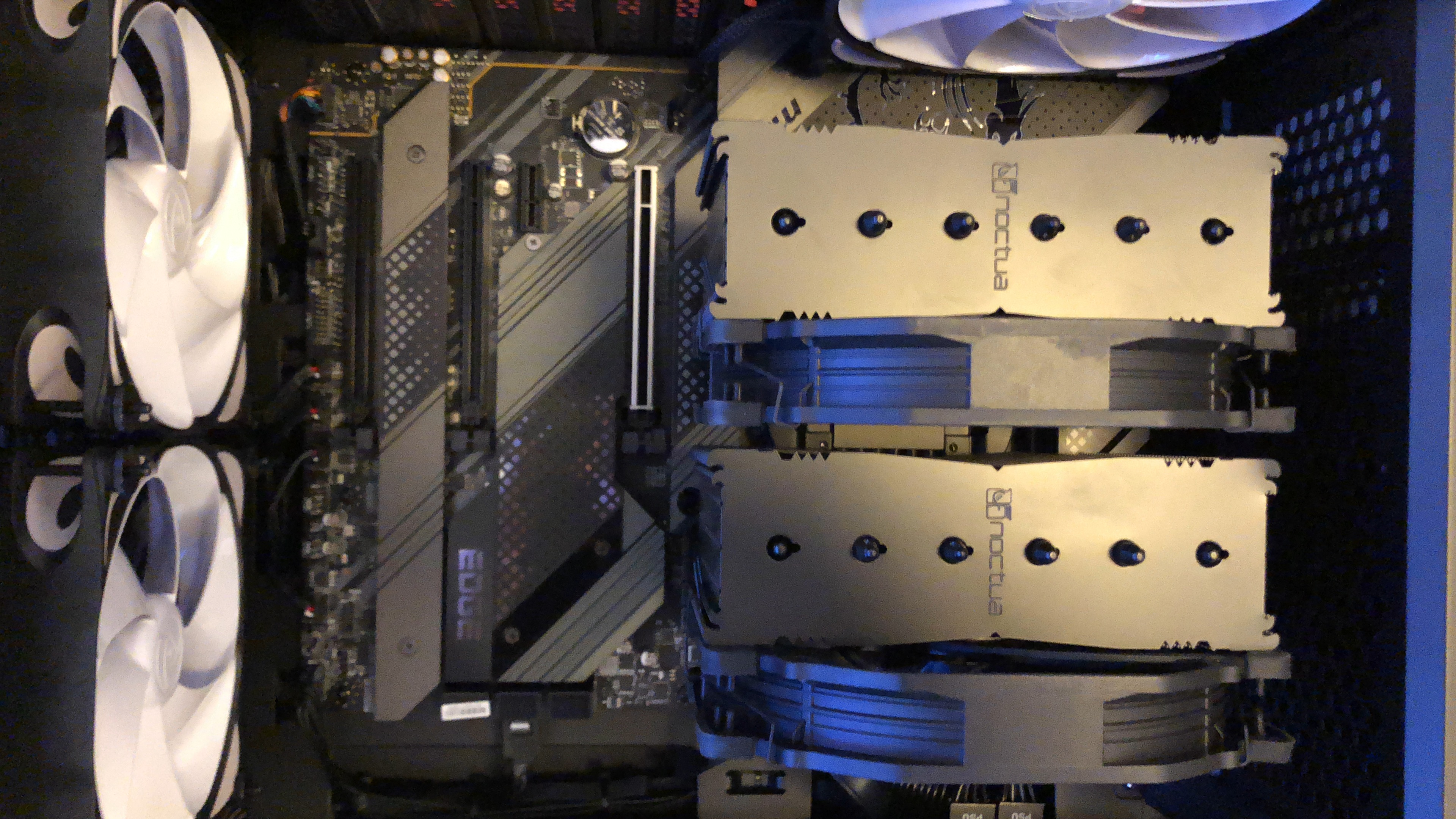

Ich antworte mal, damit du weiter kommst: Das ist eine GPU Sag Bracket.
Da die Grafikkarte natürlich das absolute Monster ist (bezogen auf Gewicht und Größe) hängt die im vertikalen Aufbau gerne mal durch. Da das Mainboard in dem Seasonic Gehäuse invertiert ist taugt das meiner Einschätzung nach maximal als Deko bzw. das Problem, dass die normalerweise behebt ergibt sich erst gar nicht.
Das Setup sieht echt sexy aus! Gefällt mir optisch richtig gut.
Reaktionen: derfernseher
Jap, nur eine Grafikkartenstütze, in dem Fall mit RGB Beleuchtung, kannst dir schenken.
Wichtig ist aber das RGB Kabel an die Grafikkarte abzuschließen und es auf einen passenden RGB Port auf dem MB zu stöpseln, damit Du die Beleuchtung Steuern oder ggf ausschalten kannst via Software.
https://www.kfa2.com/1-click-sync

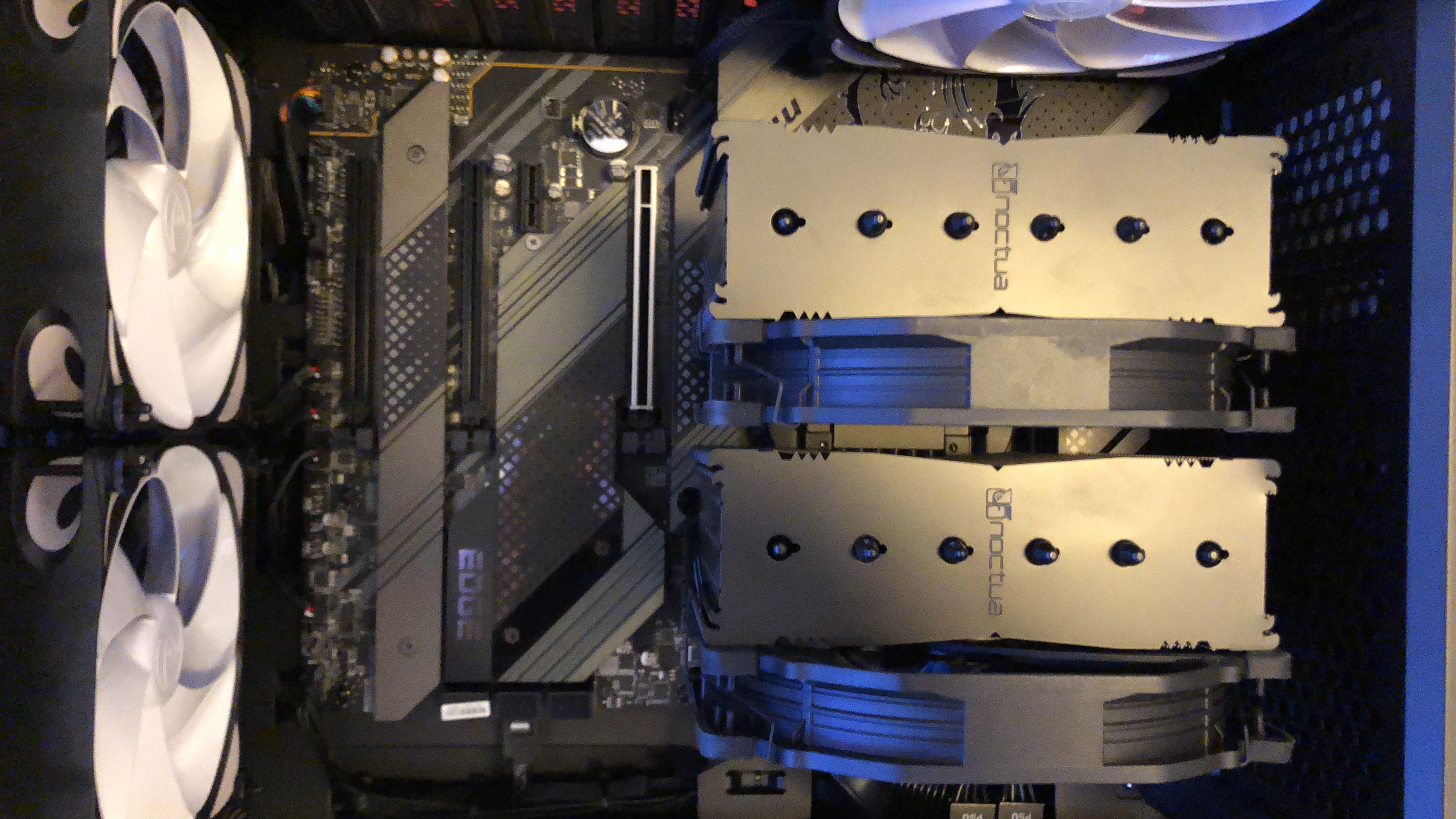

Das System ist eine sehr feine Nummer, sieht noch besser aus als ich dachte
Das Monster von GraKa wirkt in dem Case wie ein Spielzeug, krass

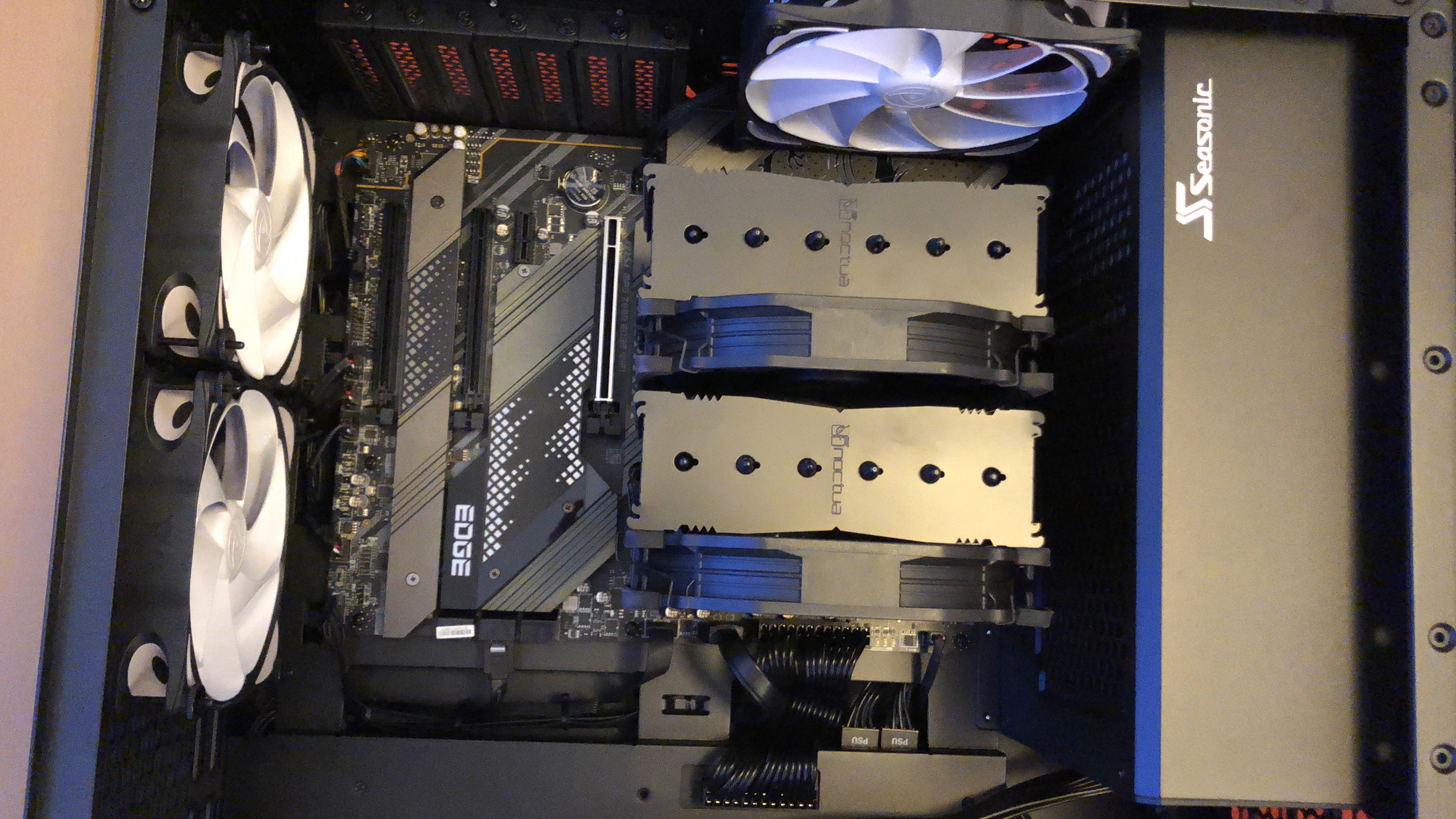

WLAN Antennen musst noch an Mainboard schrauben hinten am IO Panel

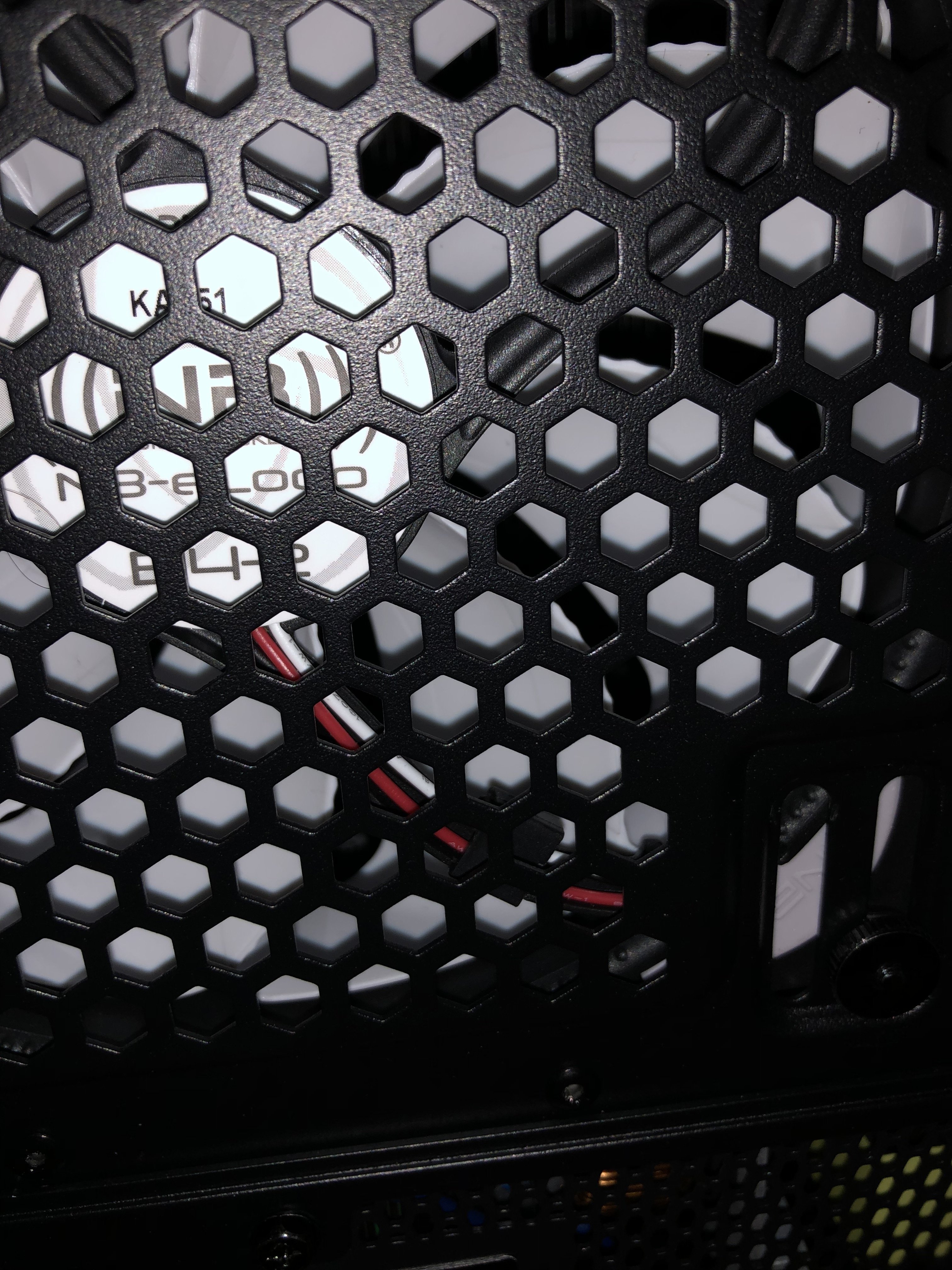

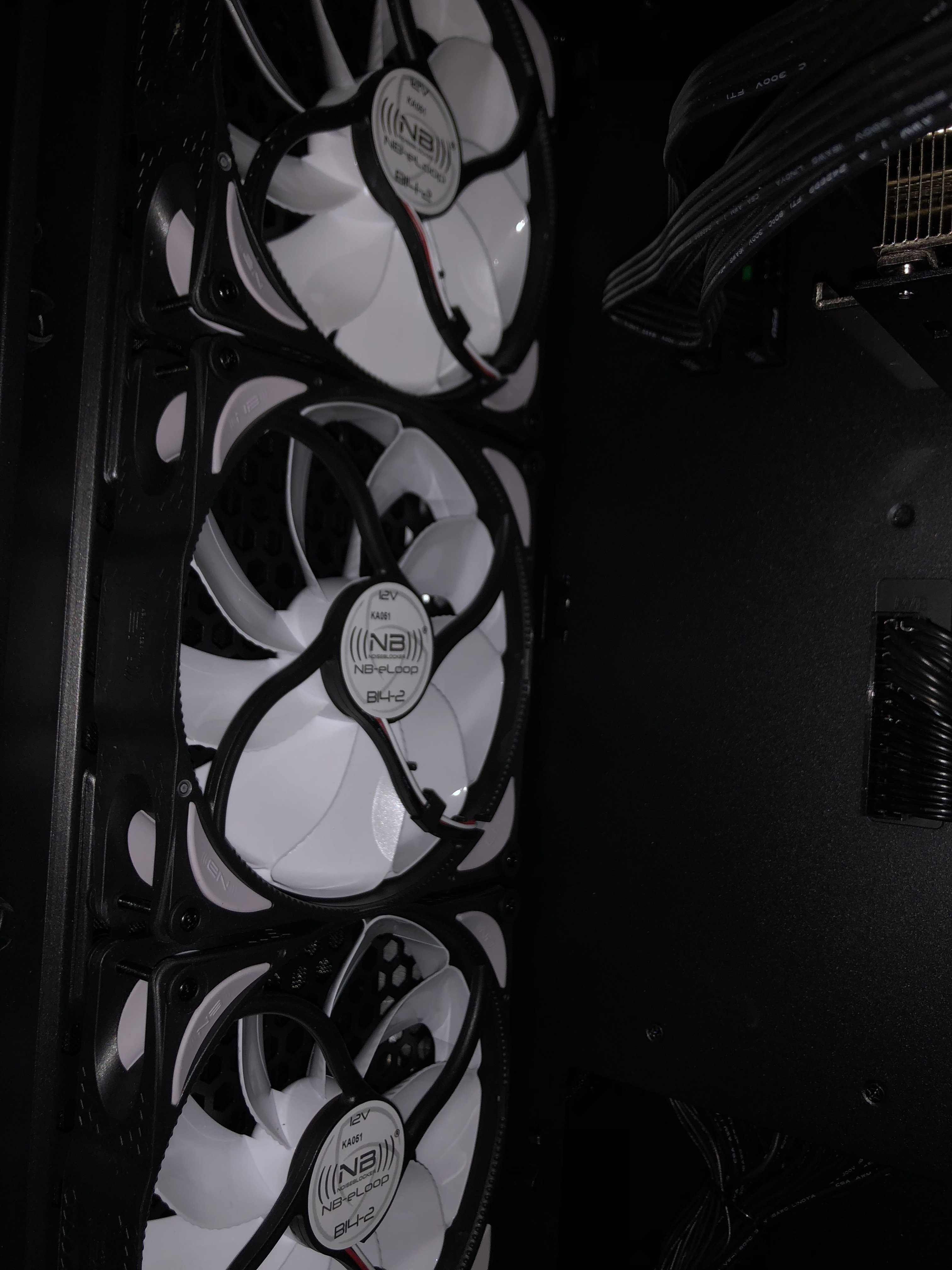

Frage: Gibt es irgendein Programm, in dem ich einfach mal Klicke und die Lüfter werden leiser? Möchte ungern Experimente starten...
Hab jetzt alle Gehäuselüfter auf 4,92 V gestellt, darunter wird´s kritisch -MSI BIOS warnt dann mit rot - aber jetzt ist es echt leiser! Ungefähr 435RPM , CPU Temperatur 48Grad, System 36Grad...Ist das ok und passt sich die Lüftung bei Belastung wieder an? Wäre gut;)
Motherboard 36Grad, Noctua dreht mit knapp über 500RPM, da habe ich nichts verändert, der orientiert sich an der temperatur -Smart Fan Control - Bei RAM habe XMP Profile 1 geklickt und schwupps, hatte ich 5600 MHz.

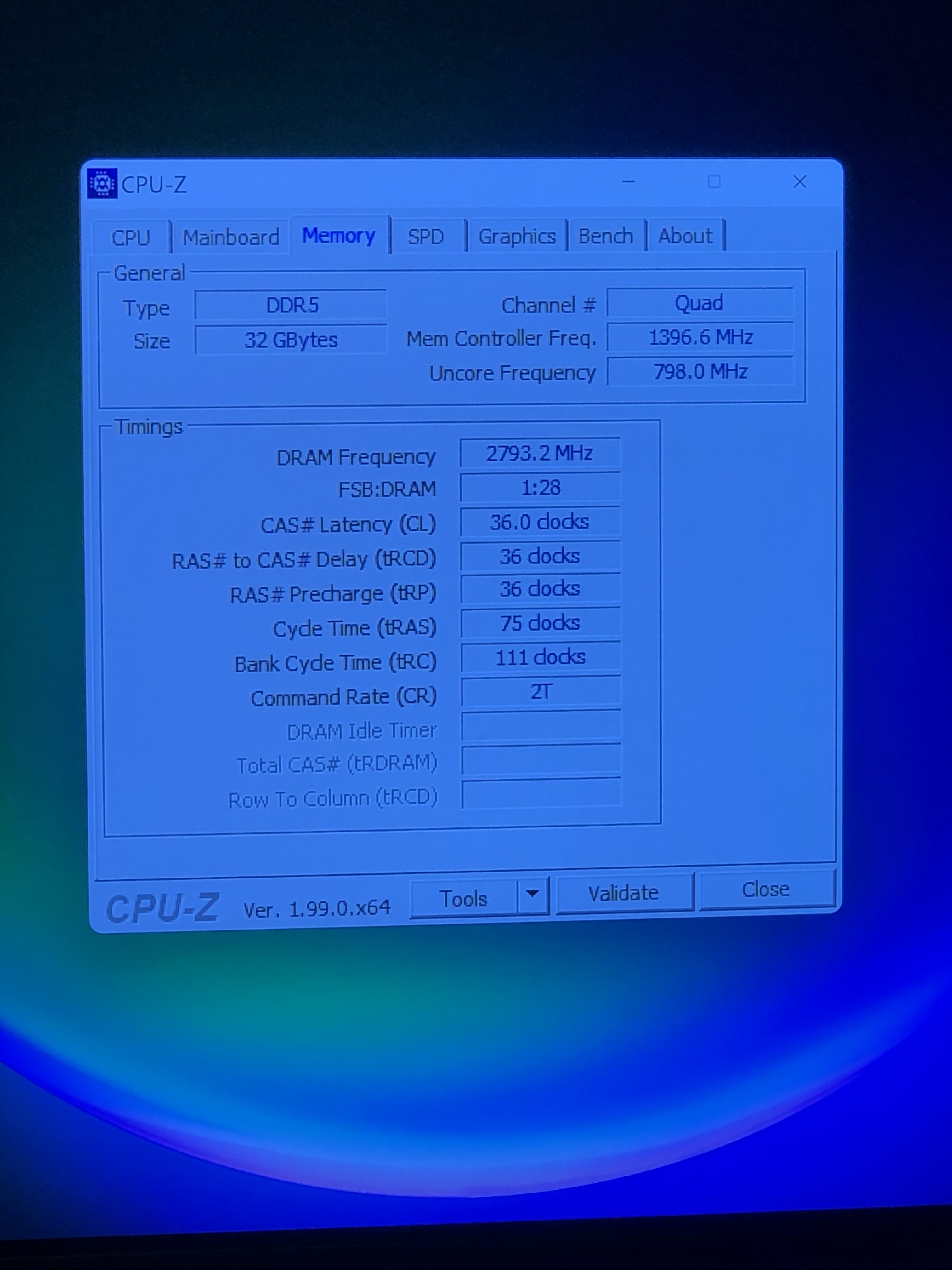

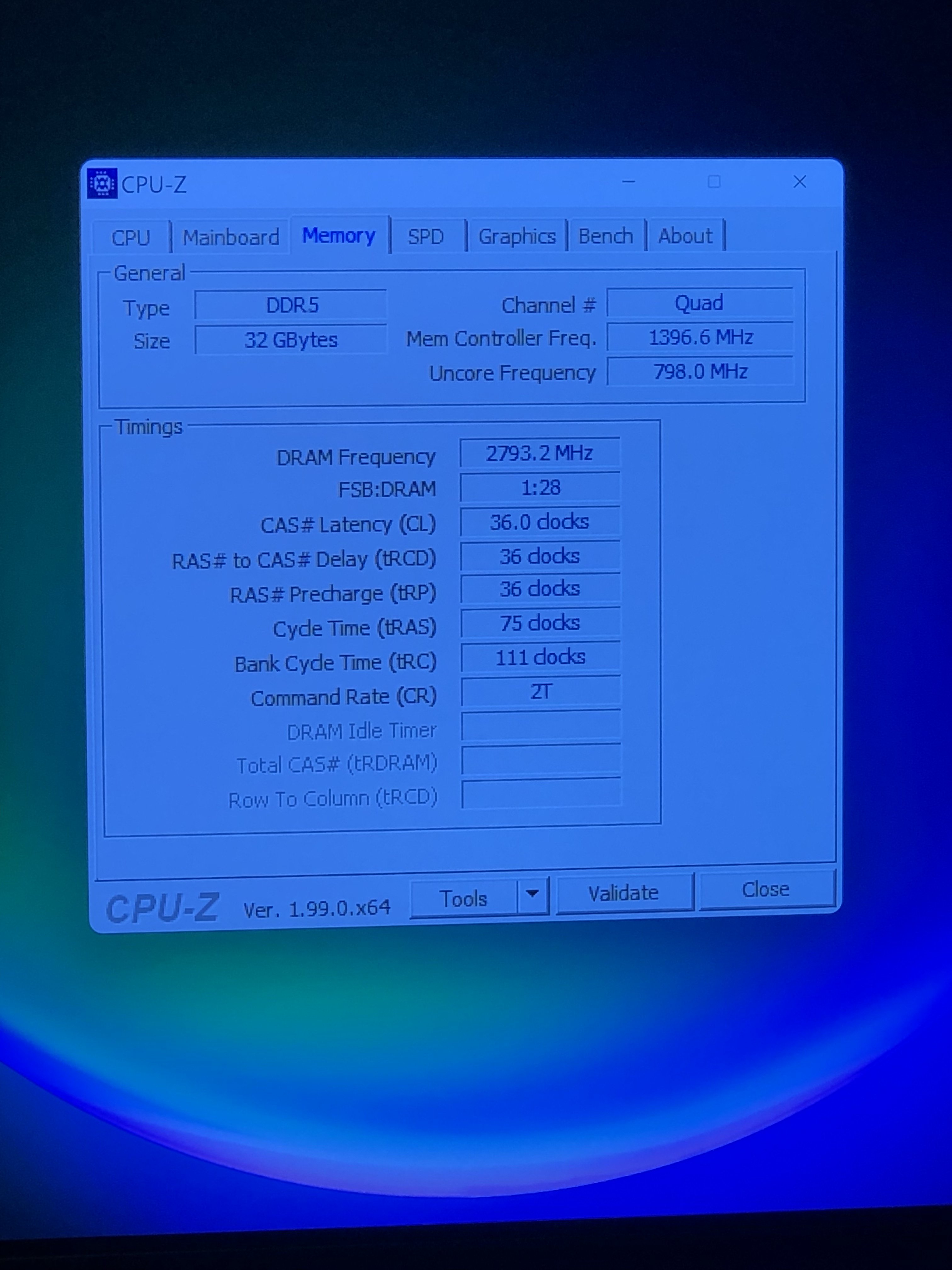

Noch´ne Frage...Ich habe 2 16Gb RAM DDR5 5600 Riegel...Warum wird mir Quad Channel bei CPU Z angezeigt?
Hier der Screenshot
PS Noch kein Game gezockt oder angemacht - erst heut Abend Pemiere... aber seit Lüftereinstellungsänderung ist das System mega leise!!!:hammer_alt:

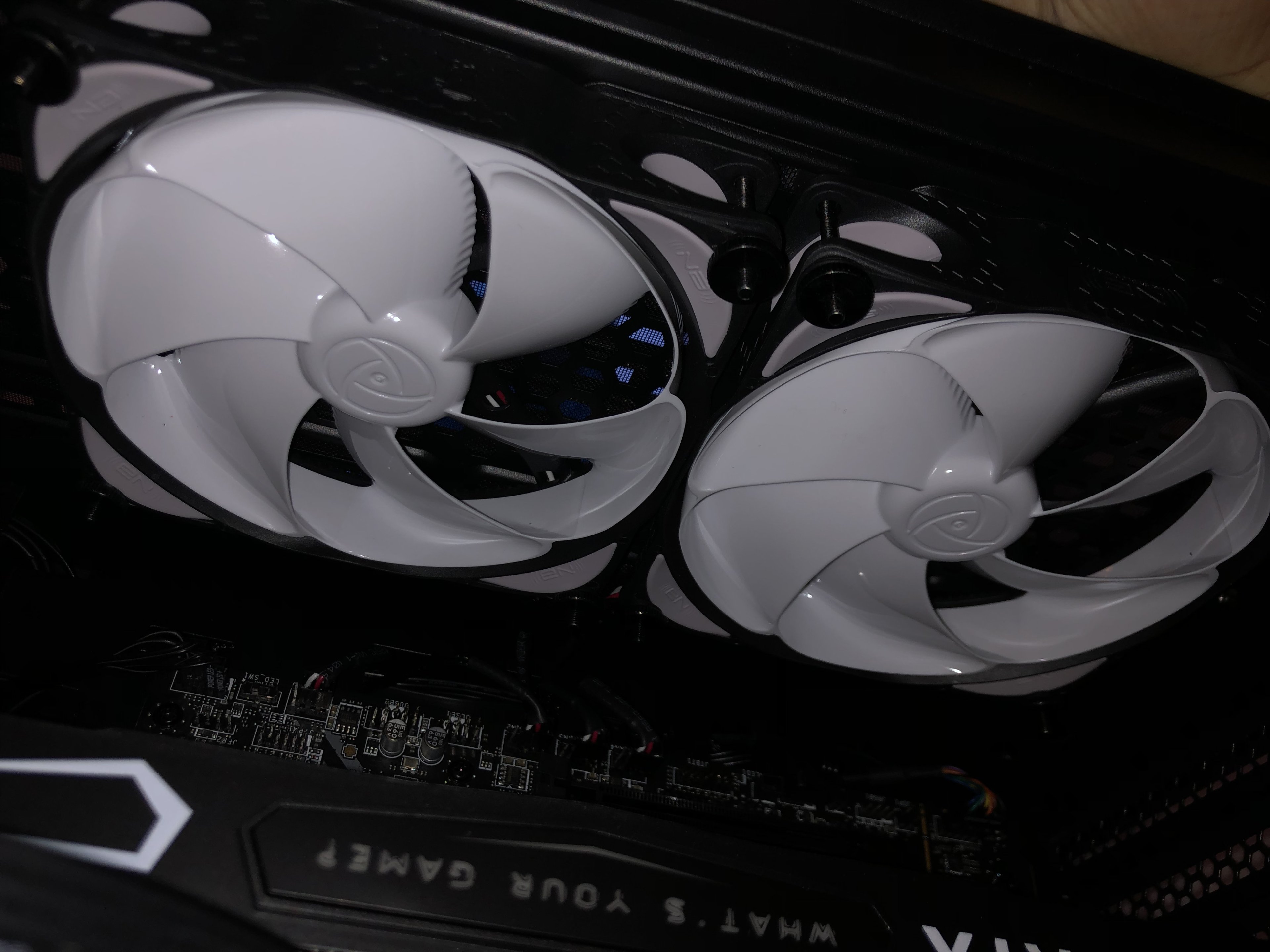

Moin, warum hast die Lüftereinstellungen über Voltage gedrosselt, nicht gut.
Im BIOS gibt es advanced Mode, dann Hardware Monitor, dort sollten die Lüftereinstellungen auf PWM eingestellt sein, man kann dann die CPU und Gehäuse Lüfter nach Temperatur steuern.
bei CPU z.B: stellt man die prozentuale Lüfterdrezahl nach Temp ein, also 30Grad 25%, 40Grad 40%, 45 Grad 50%, 50Grad 60%, 55Grad 70%, 60 Grad 85% und 65 Grad 100%
Ganz wichtig das Temperaturgesteuert zu lassen,
das gleiche gilt für die Gehäuslüfter, keinesfalls eine feste Voltage einstellen
Der RAM zeigt Quad Channel, weil CPU Z DDR5 als doppeltes DDR4 erkennt, also 1400Mhzx4
Bios gehen wir gerne heute abend nochmal durch, die Lüftereinstellungen müssen stimmen, sonst gibts Probleme unter Last, können aber vorher TV machen, MSI Center etc aufspielen
das mit Windows kan davon, das MF einen Test gemacht hat und auf dem WD eine Partition angelegt hat, die musste gelöscht werden, damit das Laufwerk wieder RAW ist
Die Gehäuselüfter erreichen ja sowieso nur knapp 17 dB auf maximaler Drehzahl, die hörst also eigentlich nicht, das was Du hörst sind wahrscheinlich die Lüfter der Grafikkarte oder CPU gewesen, die bei Start und bis zu Installation aller Treiber und co noch nicht richtig regeln.

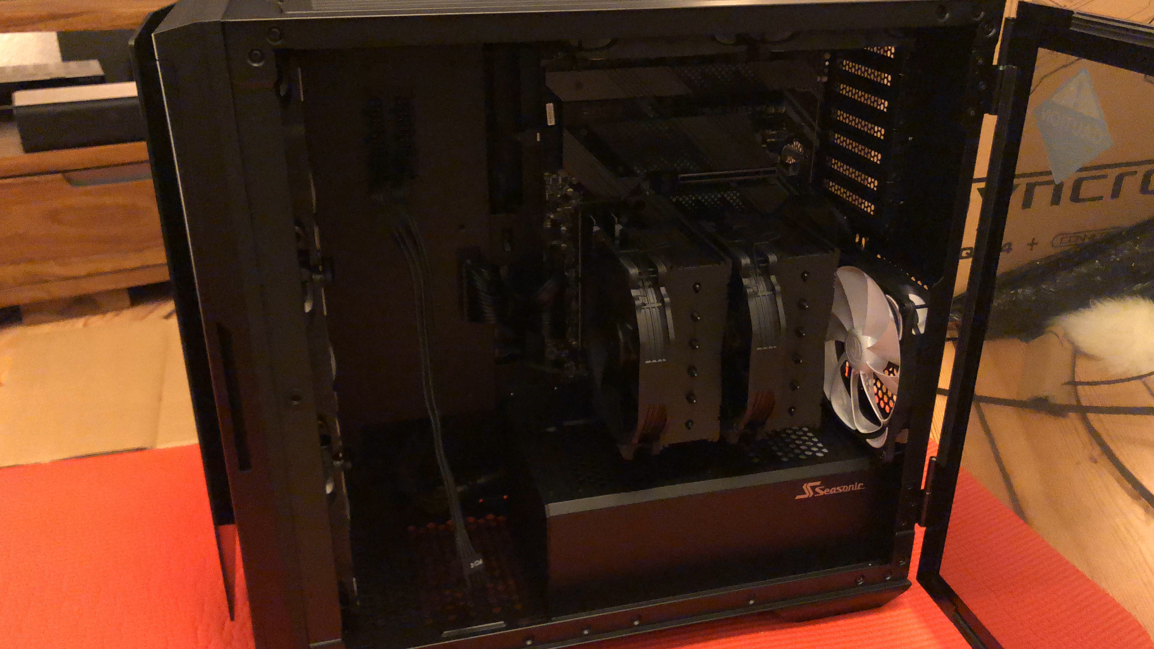

Genau wie Netzteil, da ist hinten ein kleiner Quadratischer Drucktaster, der Muss reingedrückt sein, nicht draußen, weil das PSU Upside Down Montiert ist, hat MF falsch gemacht, hätten es in dem Case Lüfter nach oben verbauen sollen, damit der SemiPassivMode funktioniert.
Auf den Bildern ist der Taster draußen, bitte reindrücken.
Lass uns das Mal heute Abend wenn du Zuhause bis korrekt einstellen, nicht das es da Ärger gibt, genau wie MSI Center Treiber, WD Firmware etc
BIOS Einstellungen kann ich dich gerne fernmündlich oder via Radmin unterstützen, wenn Du dir unsicher sein solltest. Alles machbar, wärst der erste den ich nicht verarztet bekommen hatte.

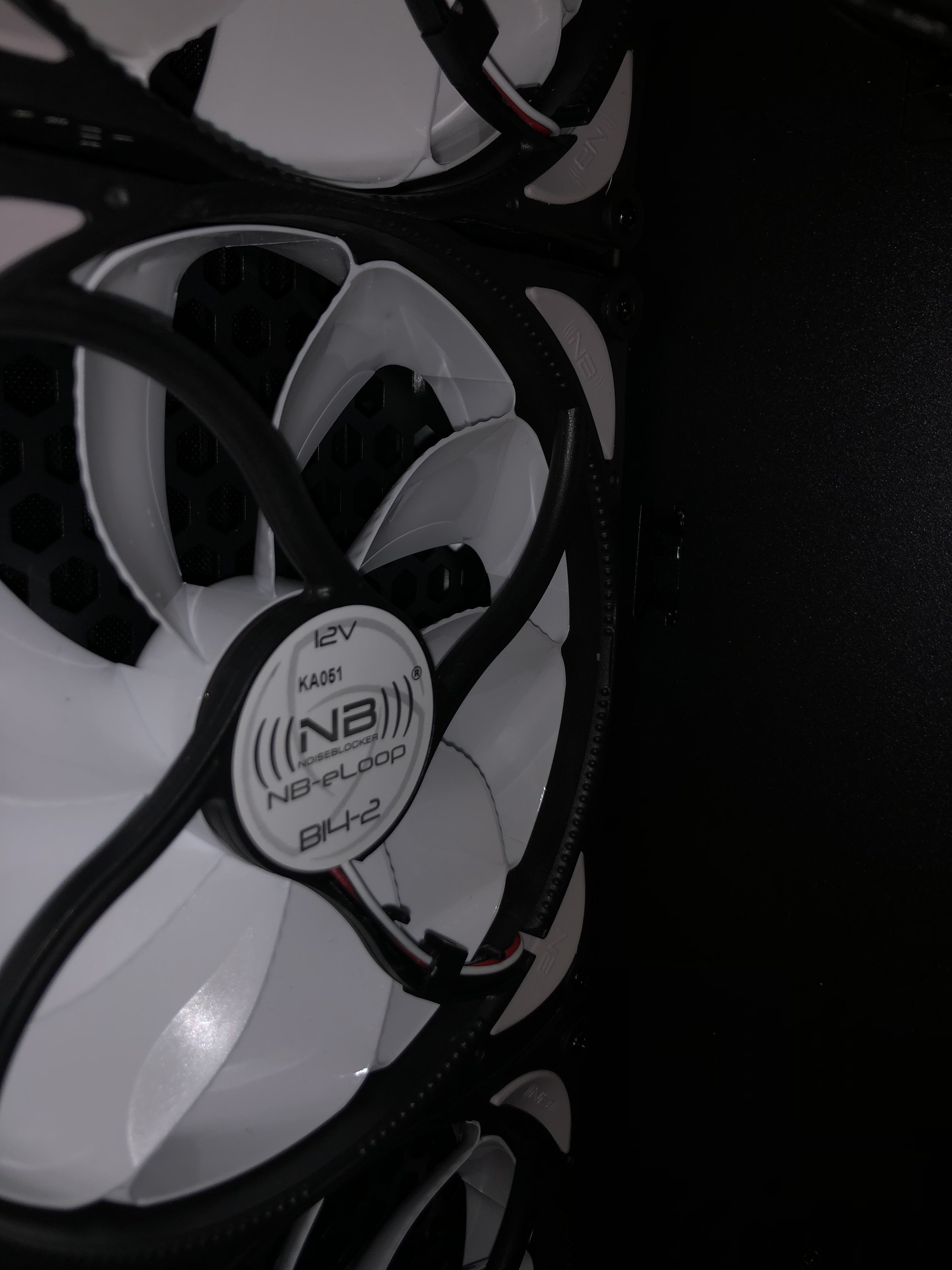

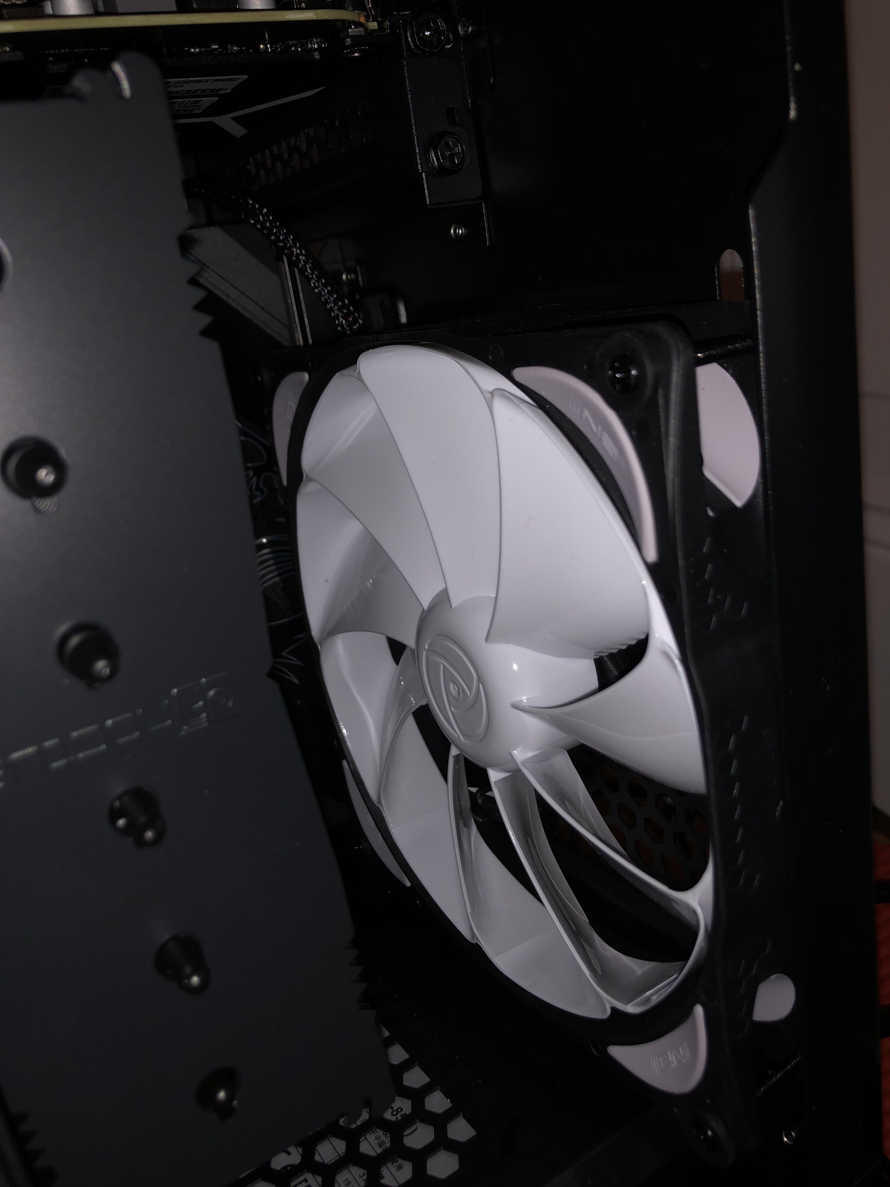

Habe gerade überlegt, die B14-2 und B12-2 eLoop sind ja keine PWM Lüfter, die sollten also auf Auto stehen, werden per Spannung geregelt.
Die starten erst ab 4,5V, drehen bei 12V 900Umdrehungen.
Die kannst im Auto Mode auch über Temperatur regeln lassen, dann passt das MB die Spannungen an.
Ansonsten würde ich sie auf 7-9 V fest einstellen, denn ansonsten fehlt der statische Druck und das Gehäuse wird zu schwach durchlüftet.
Aber wie gesagt, selbst auf 12V Horst die mit 17dB nicht, daher würde ich die Lüfter erst einstellen, nachdem alle Treiber für Grafik etc drauf sind, damit nicht die Grafikkarte für Geräusch sorgt.
Die eLoop solltest nicht hören, nur wenn Du direkt davor stehst mit einem Säuseln.
Was hörbar sein wird ist die Grafikkarte, die dreht unter Last schonmal bis an die 37dB, die Noctua liegen auch bei ca. 25dB max, auch die Horst aus dem geschlossenen System nicht raus.
Nur das Gehäuse muss durchlüftet sein, sonst funktioniert die gesamte Kühlung nicht.
Die einzigen beiden die auf Minimum laufen sollten, sind die beiden 120er oben, da müssen wir schauen auf welchem Lüfterplatz die angeschlossen sind und die dann separat auf Minimum stellen, die vorderen und der Hintere sollten aber voll laufen, oder mindestens bei 750 Umdrehungen.
Können wir aber mit HW Monitor checken, solltest eh drauf haben, um die Temps und Last zu checken.

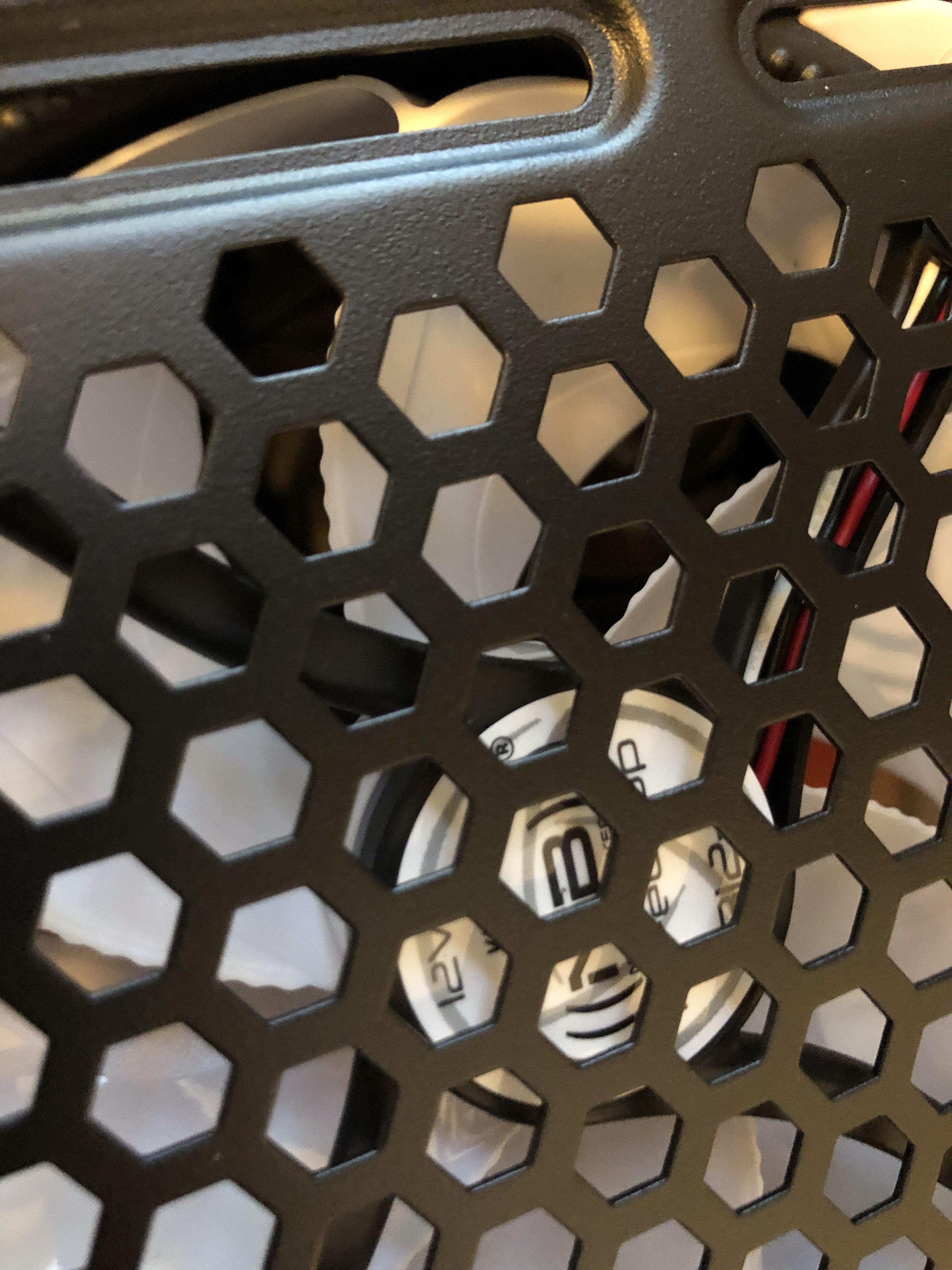

Moin und danke! Ursprünglich waren die Systemlüfter alle auf 7,2 Volt voreingestellt. Die waren echt laut! Grafikkartenlüfter sind aus - erst als ich auf 4,92V gegangen war sprichwörtlich Ruhe im Karton. Aber noch lief alles nicht unter Last - 50Grad CPU Temperatur war das höchste... Ich hab die Lüfter mal auf Full Speed laufen lassen - das willst du nicht hören, glaub´s mir. Das Mainboard hat ja so ein Game Boost- da dreht das System so auf, dass du auch nur denkst, was ist das denn- wer will da abheben...? Hab den wieder deaktiviert. Auf Auto kann ich nur den Noctua Lüfter einstellen, da habe ich auch nichts geändert, da ist auch der Smart Fan Mode aktiviert. Die anderen Lüfter des Gehäuses bieten bieten die Autofunktion nicht an -zumindest nicht über das MSI Bios (da fummel ich herum, wenn es um die Lüfter geht) - nur PWM und DC stehen zur Auswahl, wobei PWM ja entfällt. Ich muss mal herausfinden, welcher Gehäuselüfter, wo ist...
Ich teste jetzt mal die alle einzeln aus..ich ahne, es gibt irgendeinen ´Krachmacher´...
Redest Du vom offenen Gehäuse direkt an den Lüftern? Oder geschlossen in mindestens einem Meter Entfernung.
Die können nicht so laut sein, die erreichen unter voller Last keine 20dB.
Verstehe ich nicht, die dürfen eh nicht höher drehen als 900Umin
Hast Mal auf die Lüfter geschaut ob die wirklich die B14-2 eingebaut haben, nIcht das die die 14-3 oder 14PS eingebaut haben.
Ich kenne die Lüfter ja, deshalb wundert es mich so.
Welche sind denn laut? Die Oben, Versuche Mal zu lokalisieren wo das Geräusch bei geschlossenen Case am höchsten ist, schätze die 2 120er oben, die kannst auf Minimum runterregeln, 5V, aber die 140er solltet kaum hören.
Kannst die einzelnen Anschlüsse rausfinden indem du einzelnen ganz anschaltets im BIOS, die den Lüfteranschlüsse notiert und dann guckst welcher stehen bleibt

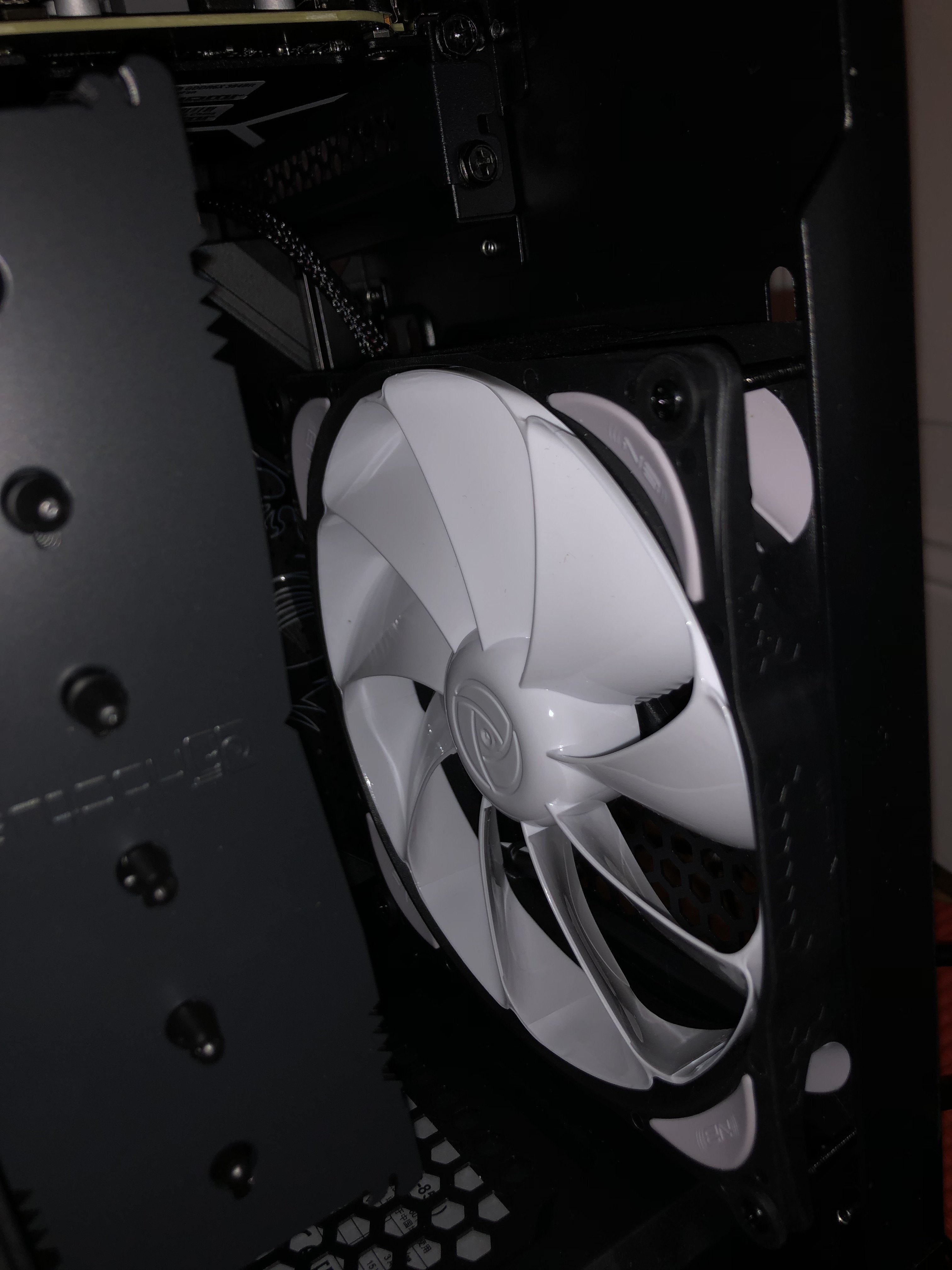

Ich vermute Du hörst die zwei 120er oben, die kannste und solltest eh auf Minimum Voltage betreiben, aber schau Mal auf die Typenschilder der Lüfter welche sie verbaut haben, evtl haben die die 14-3 eingebaut und oben die PS
Oben die kannste auf 3,5V einstellen
am stecker erkennst ob das die 12-2 sind, die haben einen 3 Pin, die lauteren PS haben einen 4 Pin, die starten erst ab 6V
B12-21300U/Min3 Pin3.4 V / 12.0 V17 dBA86.9 m³
die 140er kannst
auf 5-6V betreiben, das reicht an Durchsatz, sofern es die 14-2 sind
B14-2900U/Min3 Pin4.5 V / 12.0 V16.9 dBA109.2 m³

Ich denke das oben die 120er die Nervzwerge sind, die kannste auf Minimum drehen, die 140er sollten halt schon bei 6V laufen, der Rest wäre zu wenig Durchsatz
