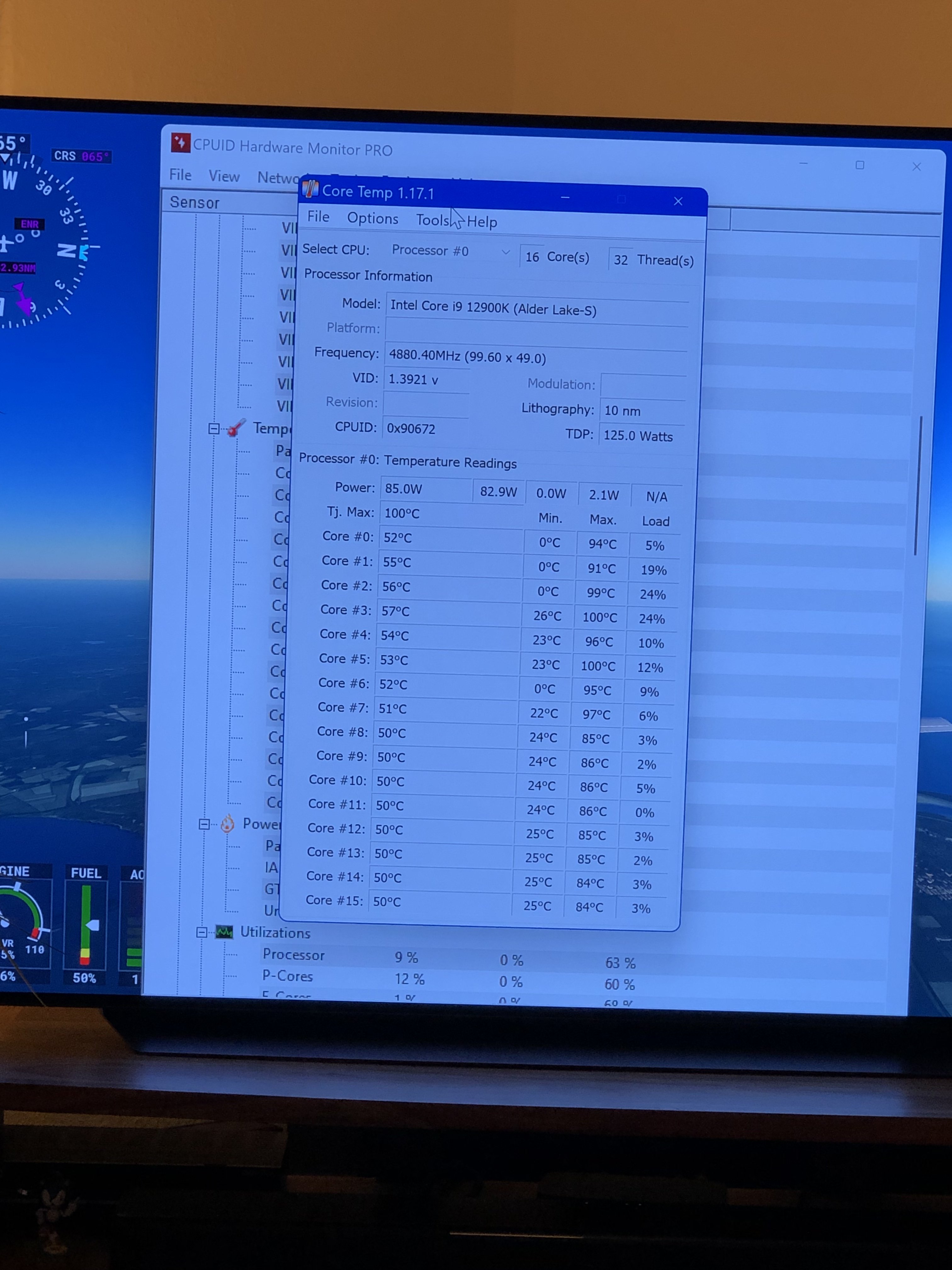

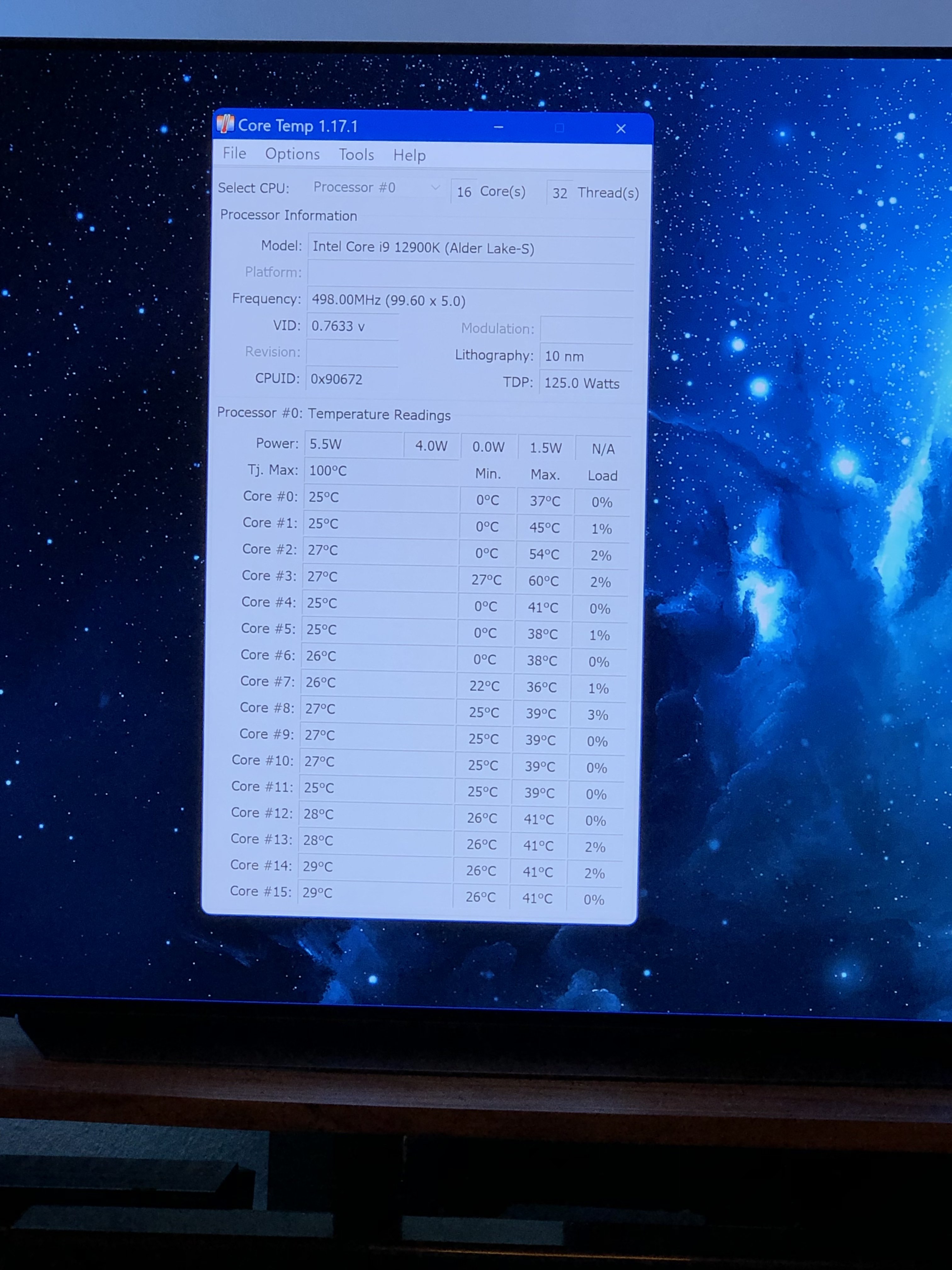

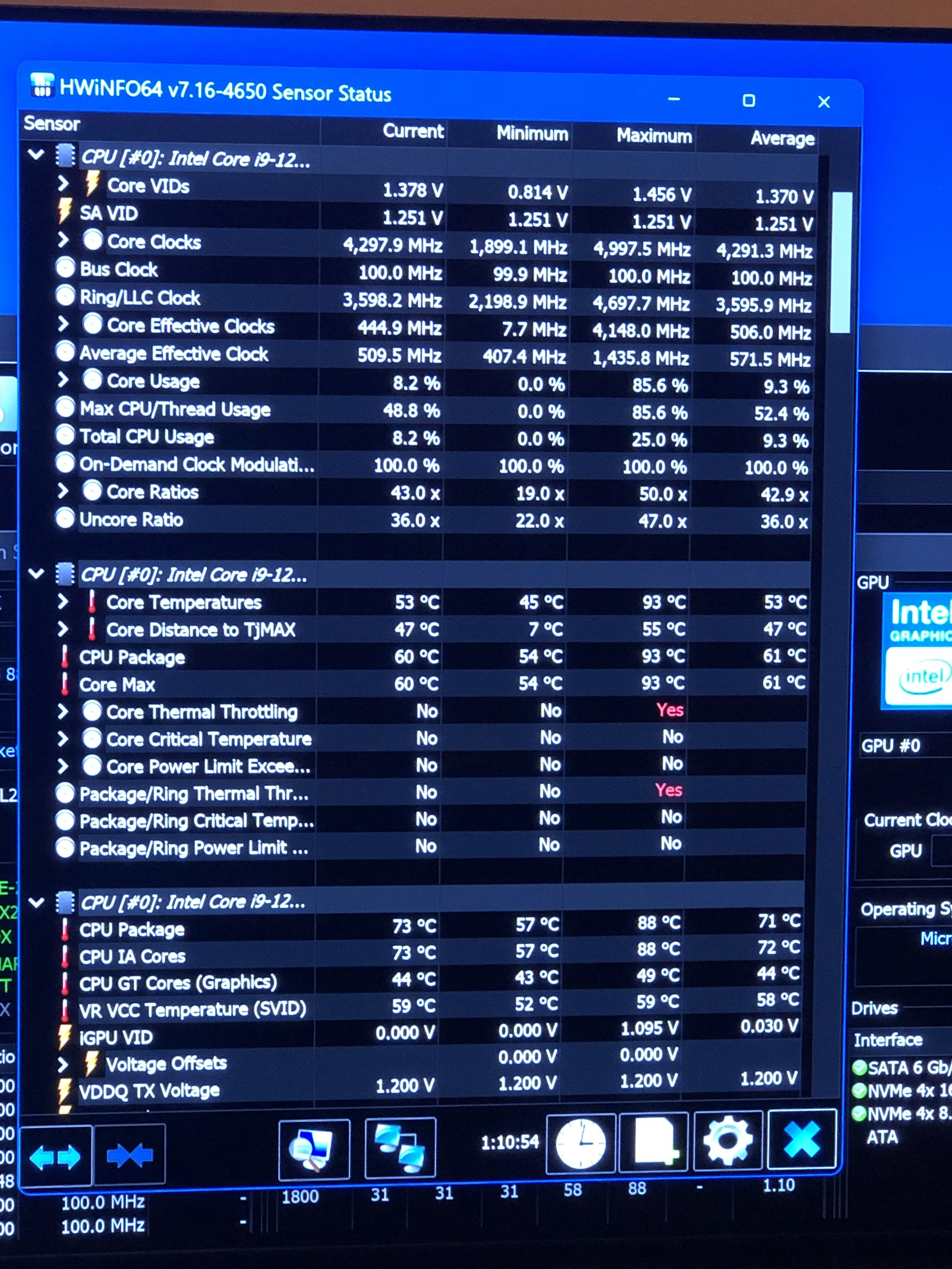

check mal gegen mit hwinfo und core Temp, wenn die alle auf die gleichen Werte kommen, dann passts.
dann ist es auch kein Wunder das der Ninja sich kühl anfasste, weil die Lüfter den längst freigeblasen hatten und die Temps gar nicht so hoch waren..
Reaktionen: derfernseher
:schluck::schluck::schluck::schluck::schluck:
die einzelnen Ausreißer mit 72 Grad sind ok, da ist nix schlimmes dran

wobei bisserl hoch ists immer noch, core 2 hat z.B. bei 55% Last 64 Grad, die sollte er max bei 75-80% haben.
Also ganz koscher ist das nicht, evtl. doch die WLP zu dick drauf
lass mal CPUZ benchmark bzw. CPU Stresstest laufen, mal sehen was passiert
Ninja ist halt das Monster und die Laustärke sollte human bleiben.
wenn er im CPUZ Stress unter 85 bleibt ist alles gut, wenn er drüber geht musst den Kühler bzw. die WLP nochmal checken.
Jap unter Benchmarks
Reiter Bench , mitten Button Stress CPU

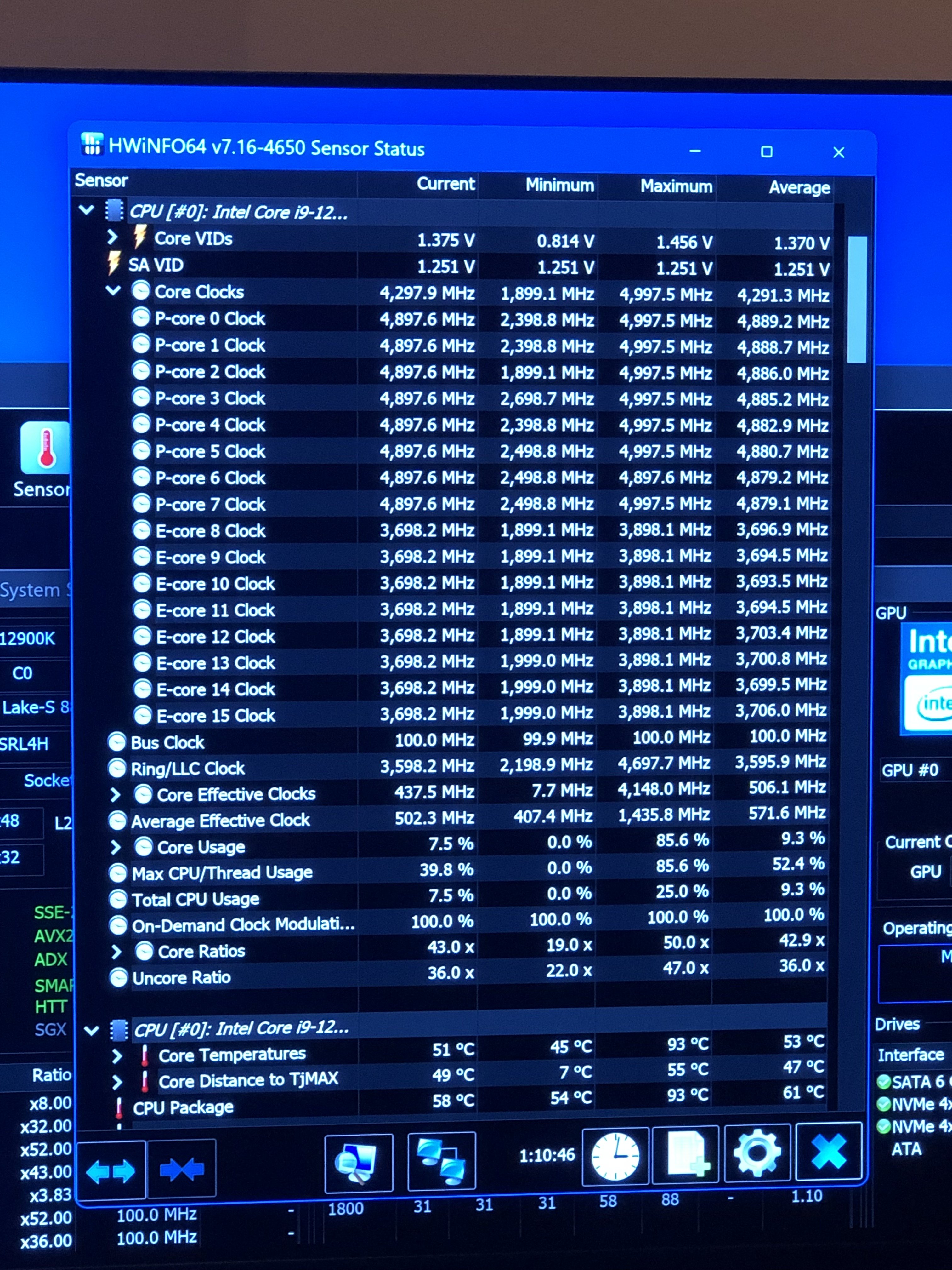

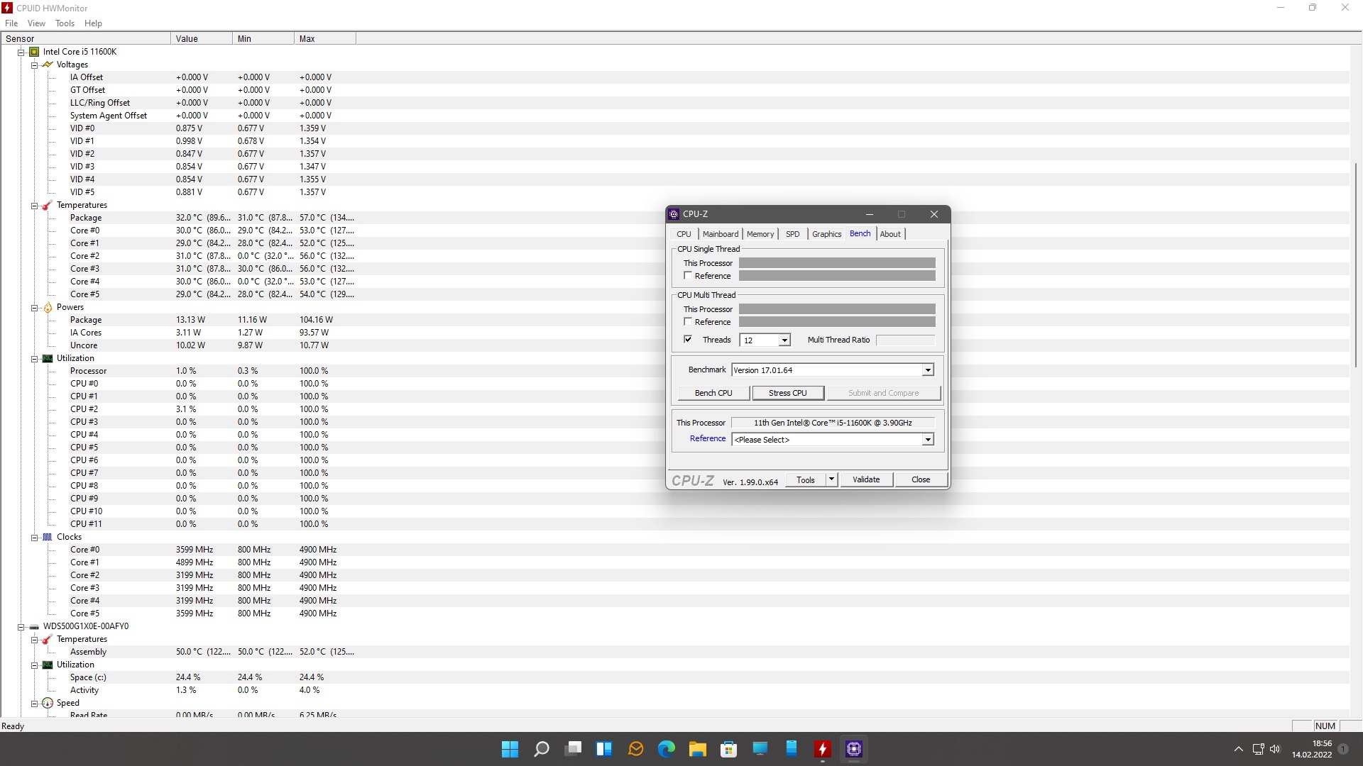

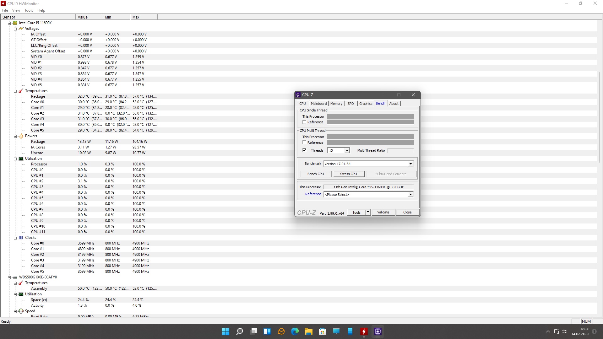

Nur damit Du das mal siehst, im Arbeitsrechner an dem ich sitze,
ein 11600K, wenn ich den auf 100% AllCores&Threads 4,9GHz stresse, dann erreiche ich nicht mal 60 Grad, 57Grad max, im Gaming Durchschnitt liege ich bei 49 Grad, z.B. Anno1800 oder RDR2
beim 12900K solltest mit der Kühlung im Stress maximal 85Grad erreichen, im Gaming nicht über 60 Grad.
Wenn es höher geht, dann stimmt was nicht, WLP oder eben schlecht sitzender Ninja
also mit deinem kann ich nicht mithalten…insgesamt auch über 85…zumindest ein Teil der Cores

Viel zu hoch, da stimmt was nicht, sind wir am Ausgangspunkt.

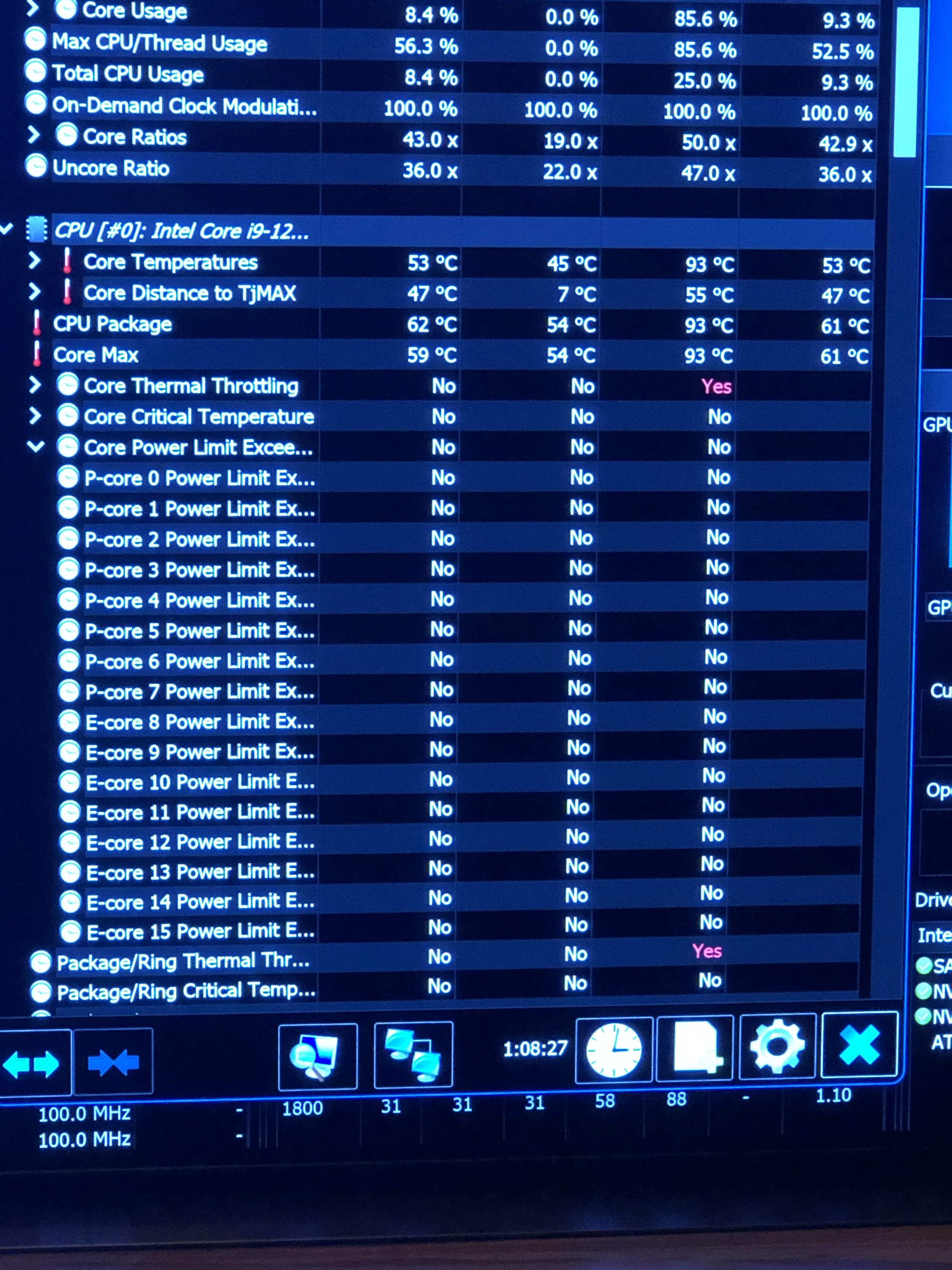

und dann zurück in den Idle Modus
Ich glaube das Max. steht da nur wegen vorangegangenen Stresstest
Ansonsten kühl und Hardware Info zeigt auch kein Throtteling an
Ist viel zu hoch, 85 Grad max bei 100% Last im Stress, bist gute 15 Grad drüber, kurz vor der Notabschaltung.
Also doch Problem mit Kühler, wlp oder CPU.
Das der kühler kalt ist, ist es CPU oder WLP bzw falsche Montage, kaum Kontakt mit der CPU.

Und jetzt Neustart &nach knapp 6/7 Minuten Idle…

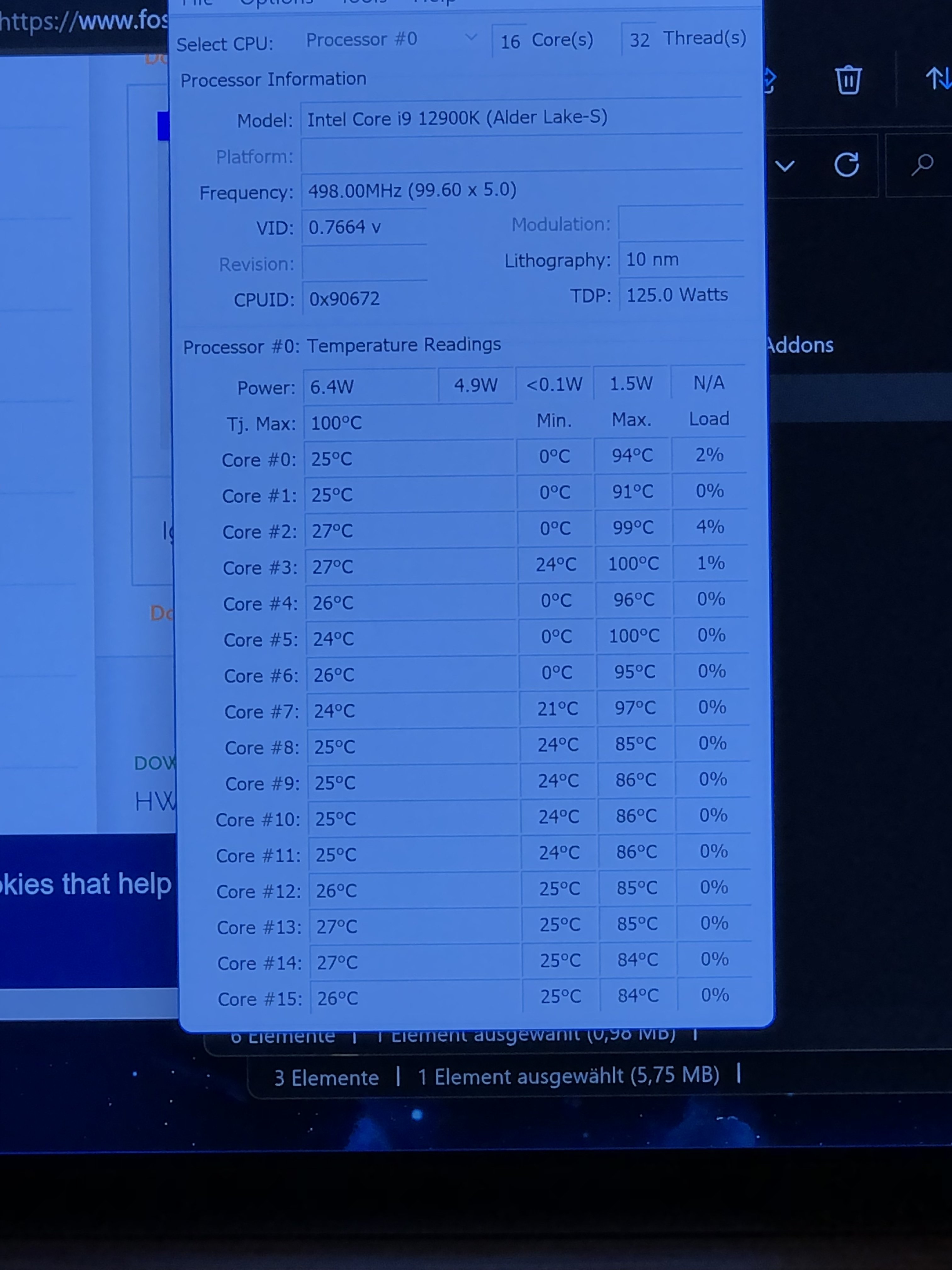

Core Temp hat ja auch Mal miese Daten 16 Cores 32 Threads 😭
Mann,der hat 8+8 Cores und 24 Threads.
Nee im Ernst die Werte sind massiv zu hoch.

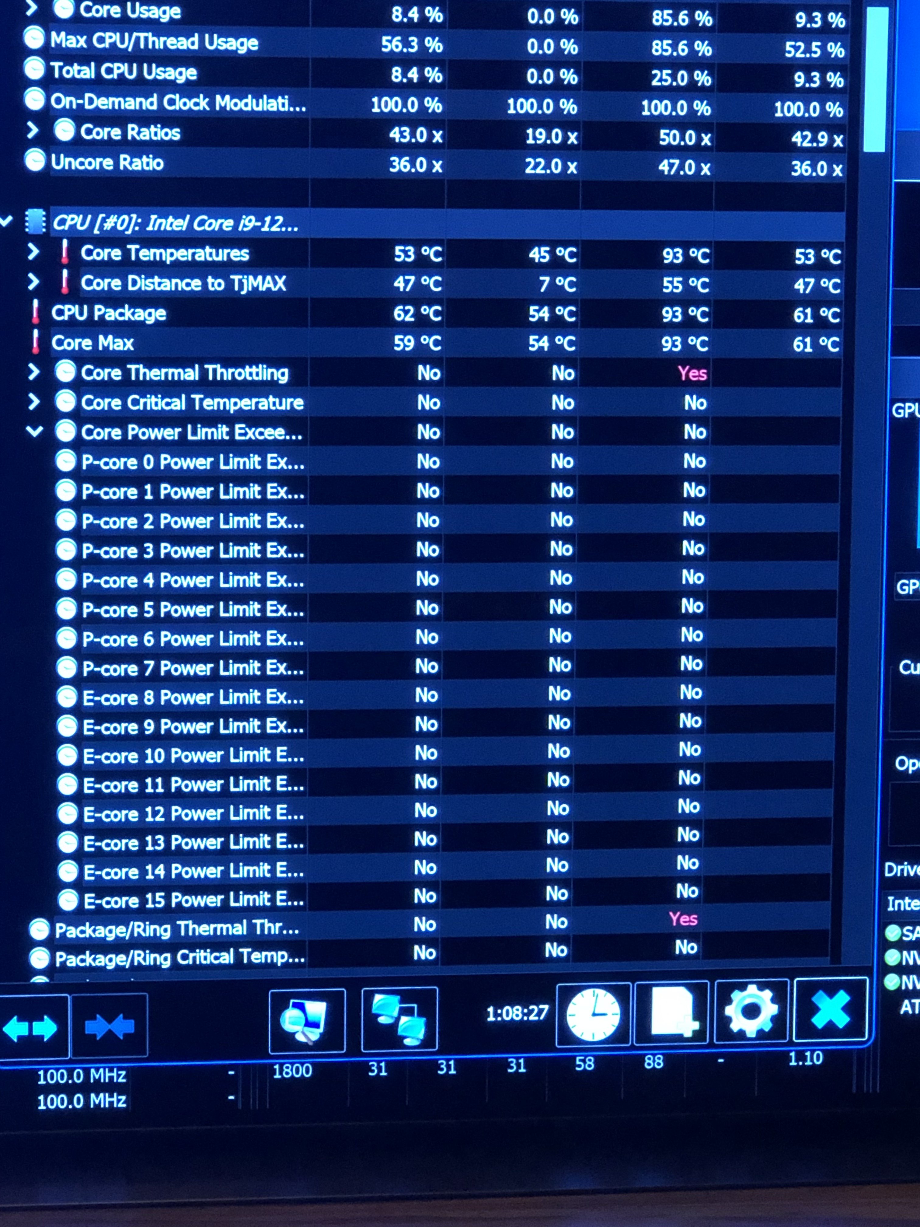

Ja schau Mal auf das Pic, bei 75% Kurzzeitiger Lastspitze von 75% einzelner Kerne aber nur 17%, ja 17% gesamtauslastungvder CPU erreichst 85 Grad, das heißt deine CPU ist bei nur 17% gesamtlast 85Grad heiß, die 75% sind nur ein bis zwei Kerne die maximal auf 75% Steigen, der Rest ist quasi untätig und trotzdem ist die CPU bereits 85 Grad heiß.
Das bedeutet bei 20-30% Last erreichst quasi 100 Grad.
Auf gut deutsch, Du kannst in dem Zustand nicht mehr als 20-30% der CPU Leistung nutzen . Weil sie ins TT und irgendwann bei noch höhere Last in die Notabschaltung fällt, oder durchbrennt.
Da ist was megafaul.
Kalter Kühler, kochende CPU
Bei 11% CPU Auslastung erreichst bereits 62 Grad.
Da sind 89% der CPU ungenutzt.

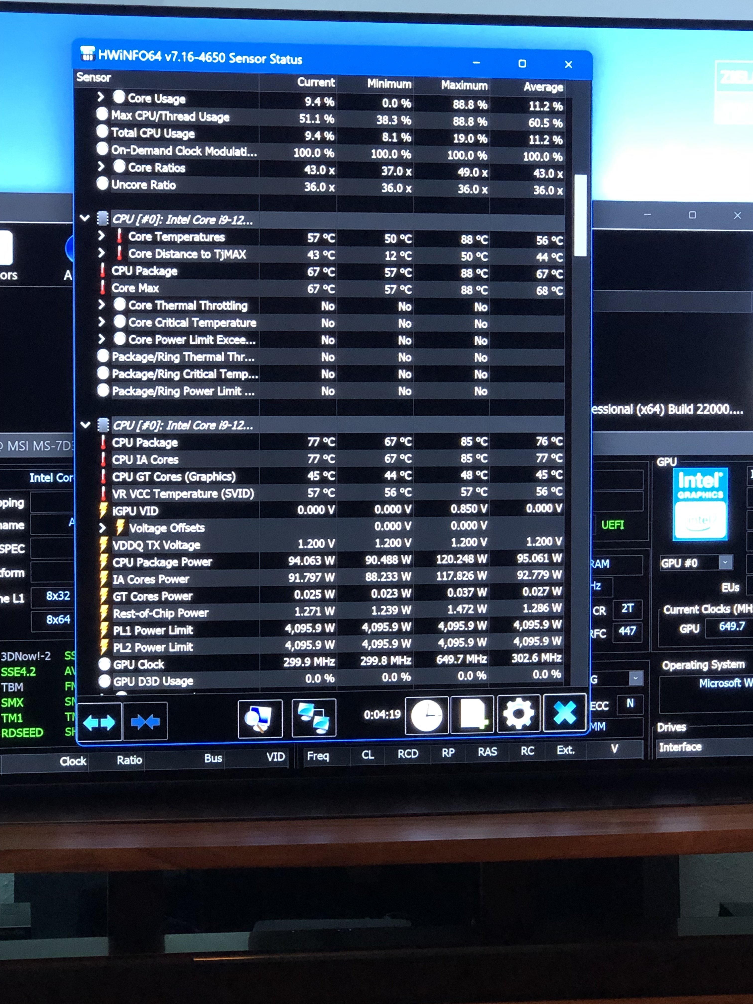

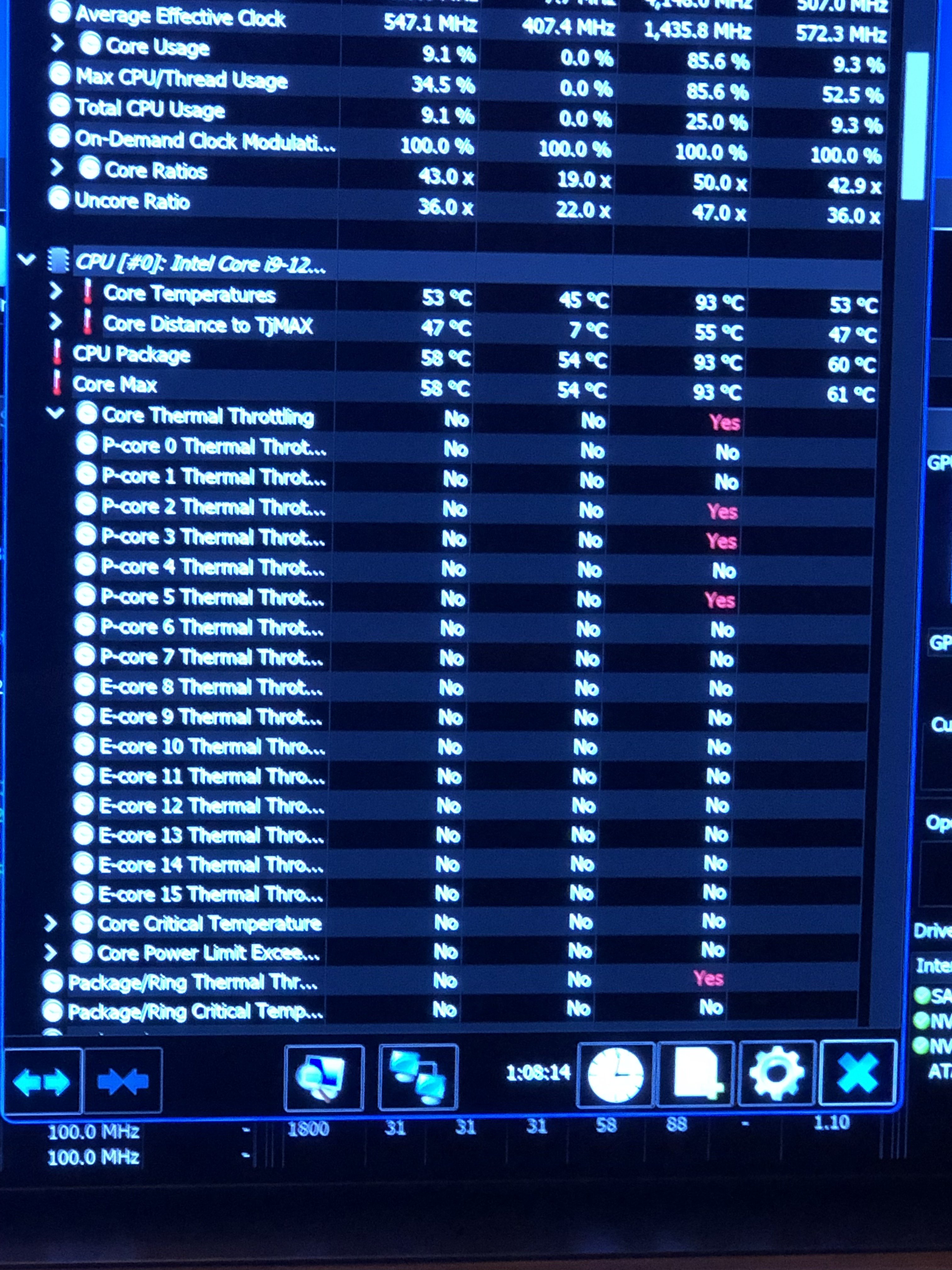

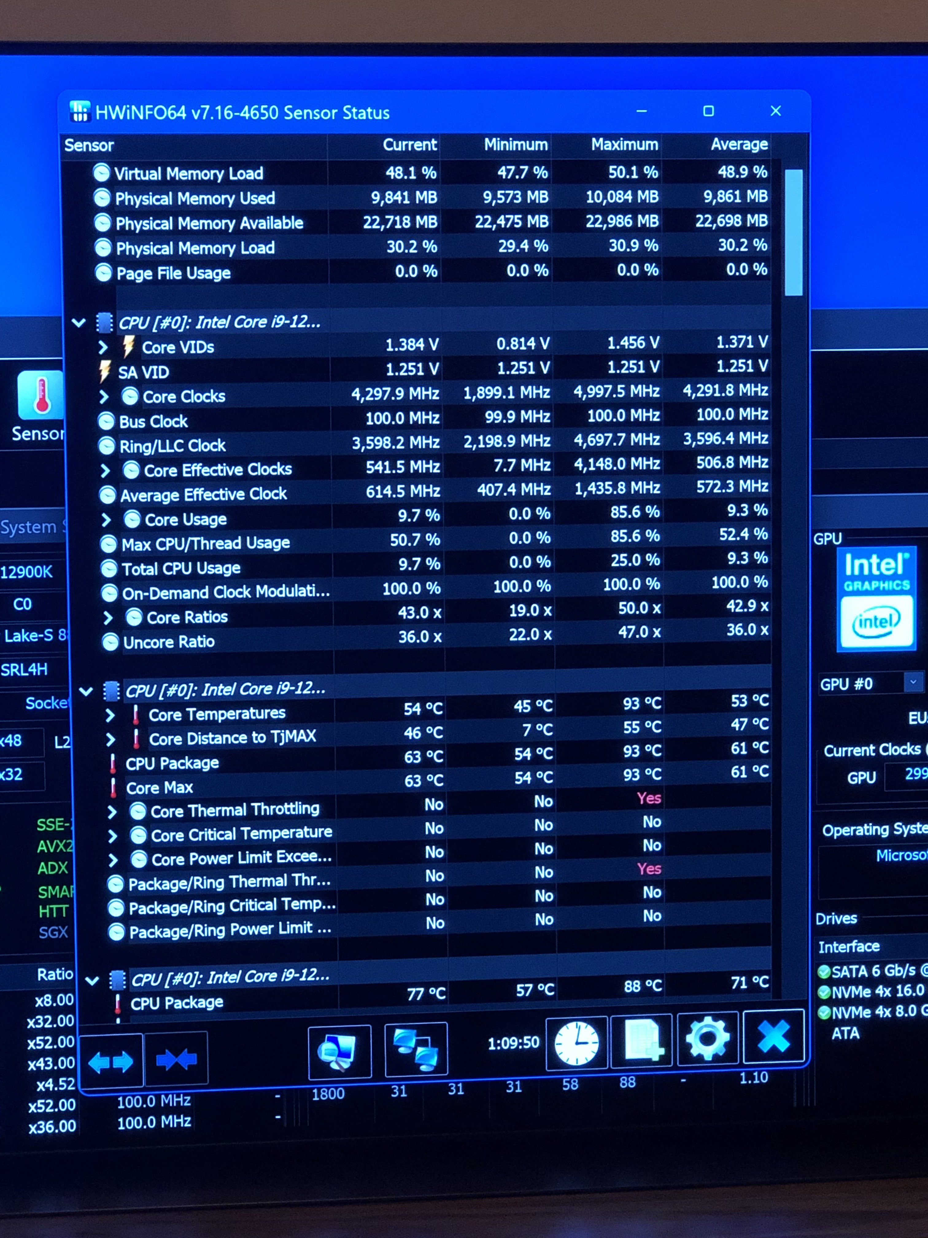

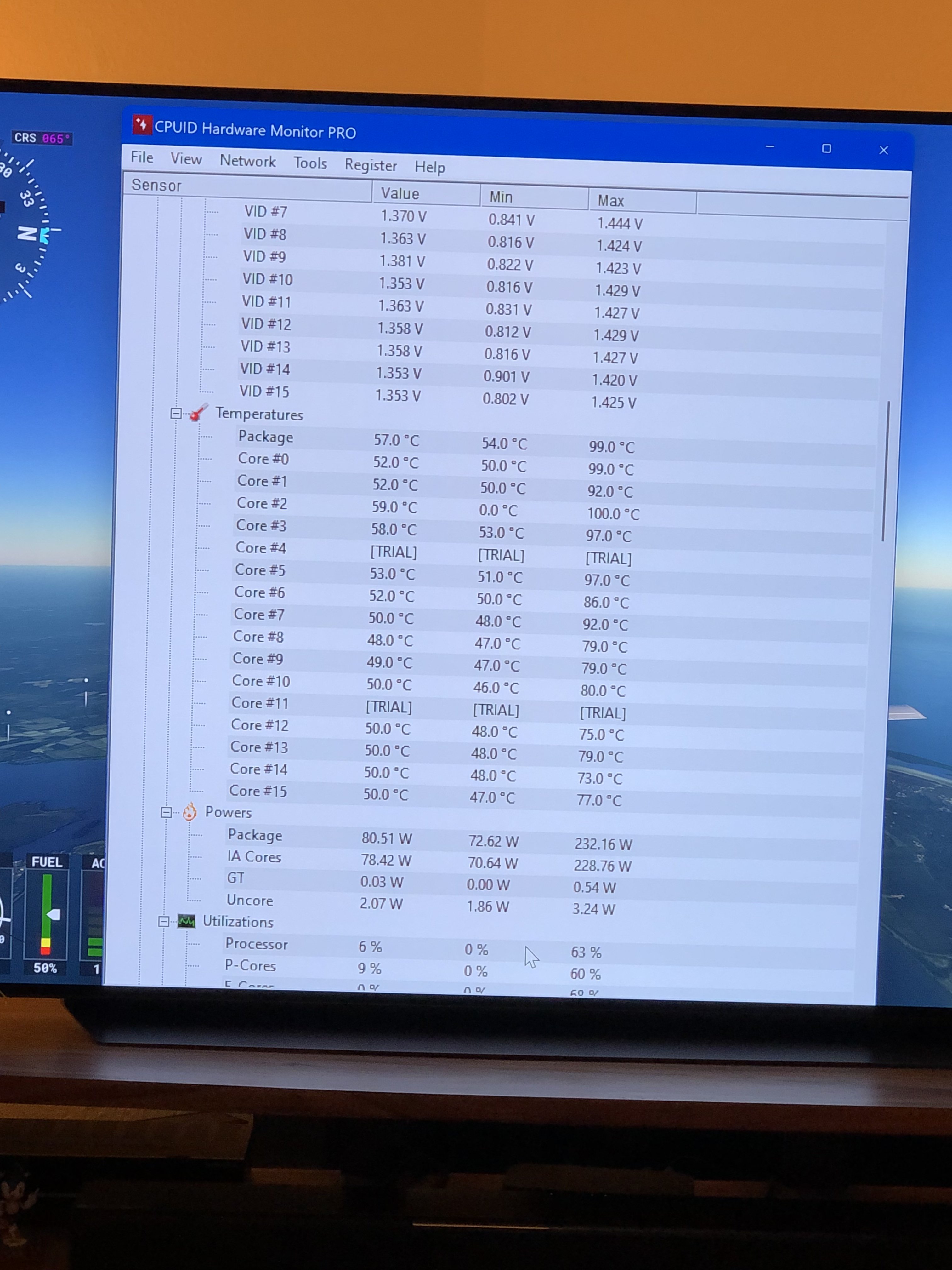

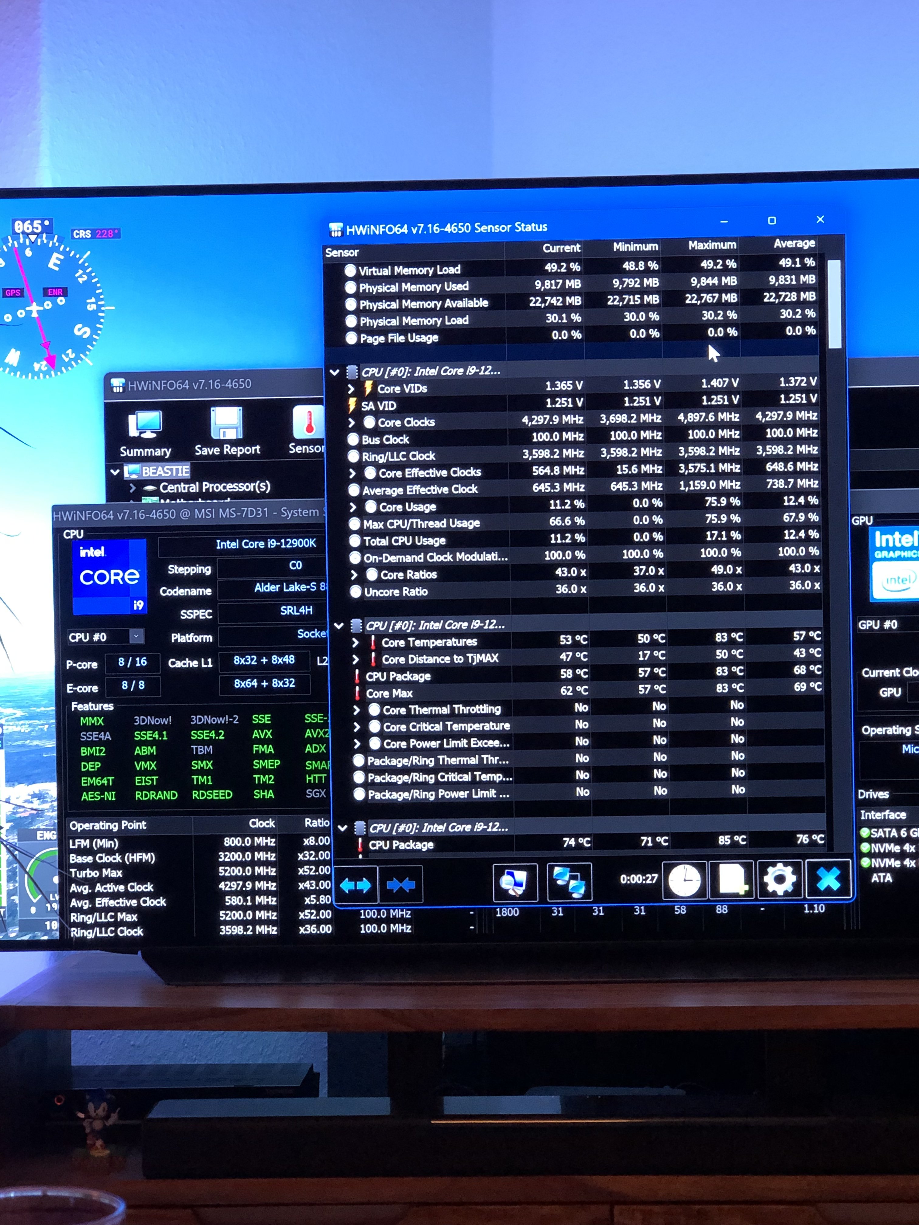

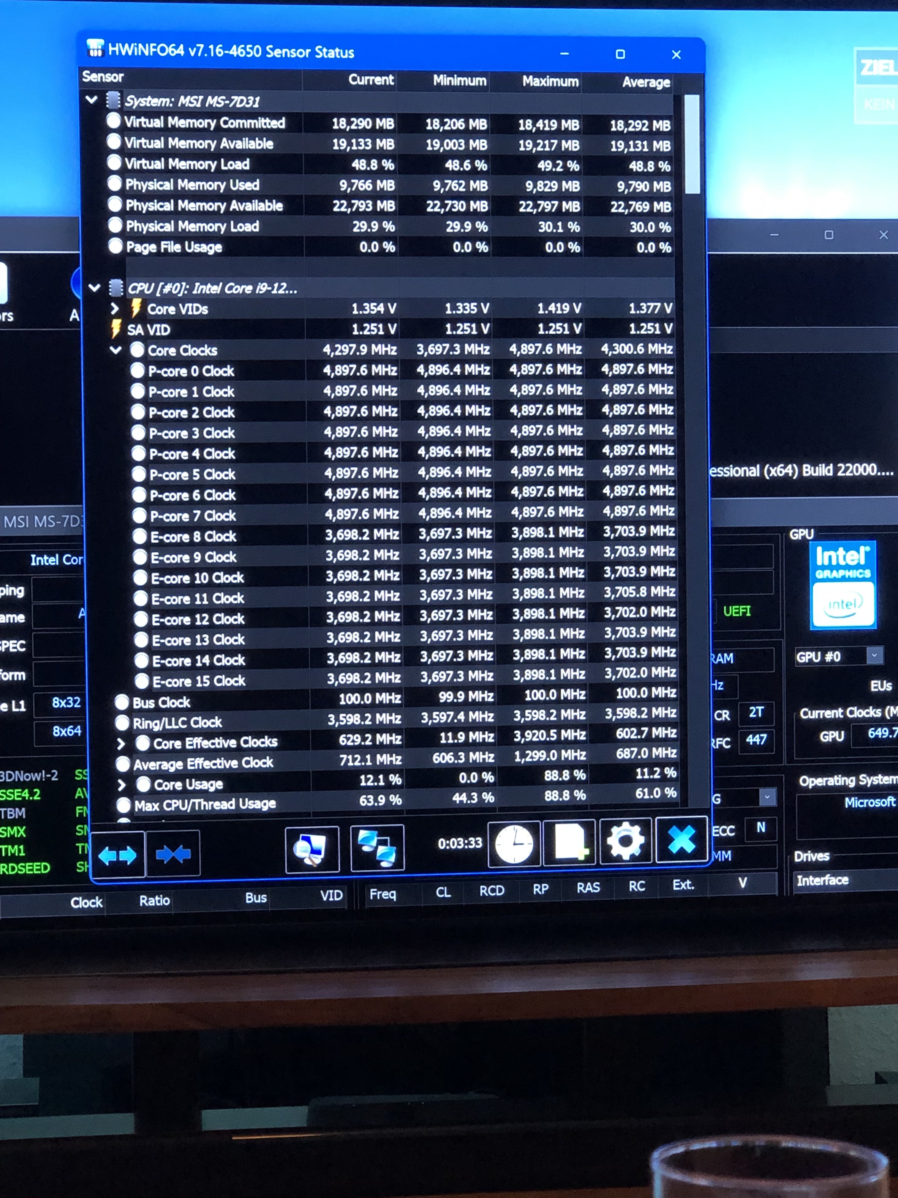

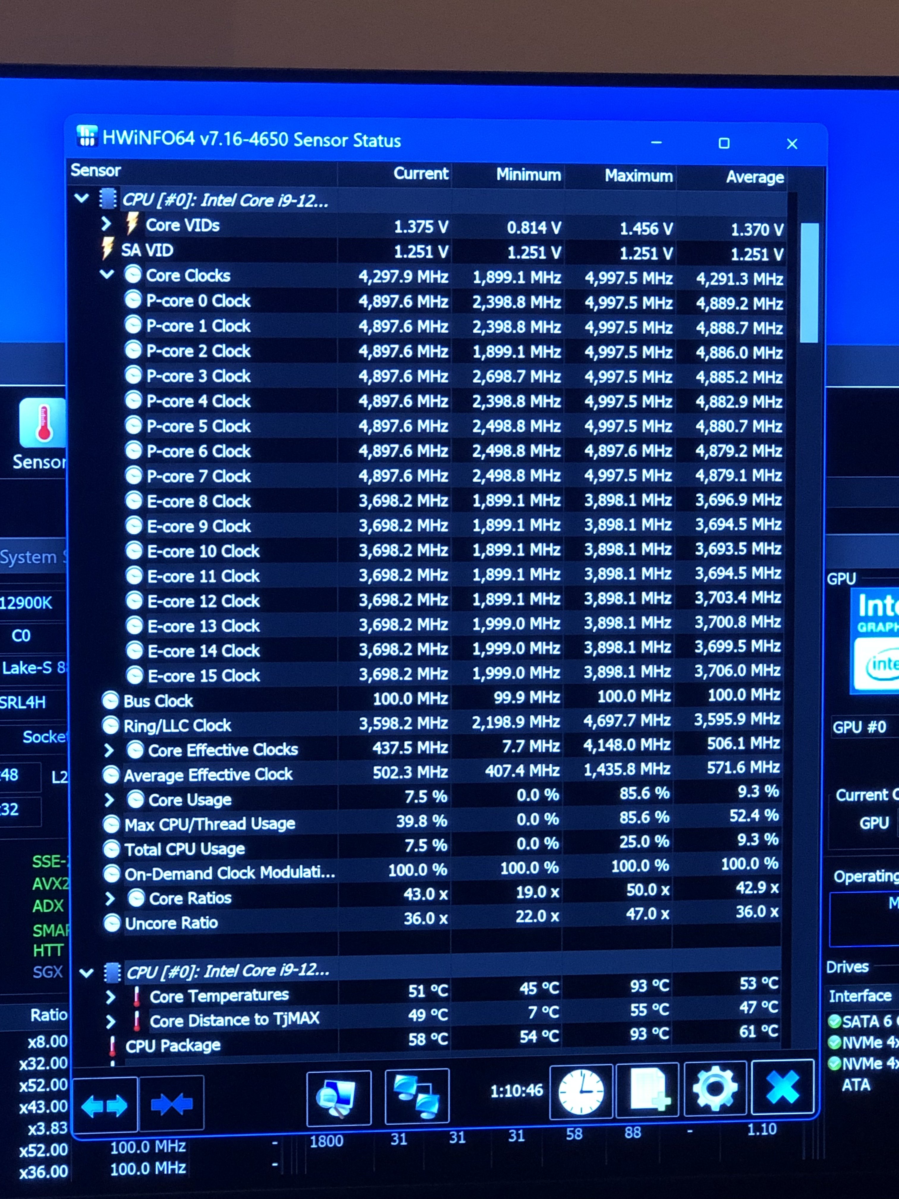

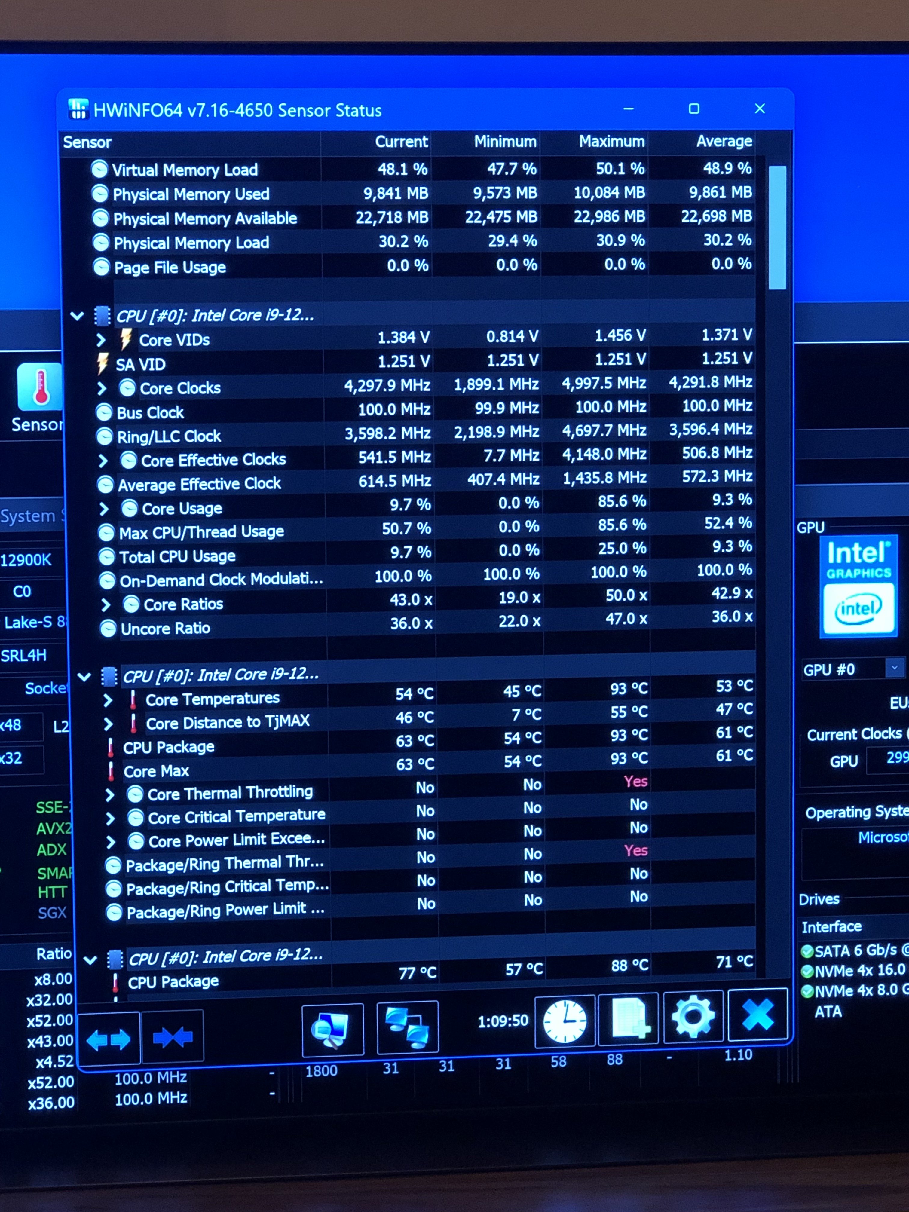

also Mail an KM... anbei nochmal ein paar Daten aus MSFS nach knapp´ner Stunde... über Hardware Info...was ich nicht checke ist, dass Th
rottling im MAX Bereich teilweise stattfindet, aber unter Current alles dennoch beim gleichen bleibt, der Takt bleibt gleich hoch
Beim Neustart des MSFS ist die Minimum Clockzahl der P-Cores jedoch genauso hoch wie das Maximum und kein MAX Throttling...siehe Pics

Das ist das Werk des Threads Directors beim Alder Lake, ich gehe davon aus das er beim TT auf den P Cores den 2ten Thread wegschaltet und den Takt des Kerns möglichst hochhalten zu können.
Ich bekomme regelrechte physische Schmerzen wenn ich diese Werte sehe.
Deine 12900k wird zu maximal 25% genutzt bei MSFS, also ein Viertel der gesamten CPU Leistung, das heißt immer wenn ein Kern zu heiß wird, schaltet er um auf einen anderen, dadurch hält er die Leistung per Core hoch.
25% bedeutet das Du tatsächlich nur zwei von 8 P Cores und 2 von 8 E Cores effizient nutzt.
Dabei erreicht er Werte die nur noch maximal 7 Grad unter TjMax liegen.
Das verhindert die Notabschaltung durch ständiges Core switching des TD.
Die Werte sind grausam.
80-92 Grad , das ist blanker Hardware Horror.
Mit den Werten wird diese CPU keine 4 Jahre alt, weil sie sich selbst weggrillt.
Das machen die Chips nicht ewig mit.
Überleg mal, Du nutzt nur maximal 25% der potentiellen Leistung der CPU für MSFS, das schon massig Leistung benötigt, dabei quält sich die CPU aber in Temp Bereichen, in denen man Lebensmittel garen kann

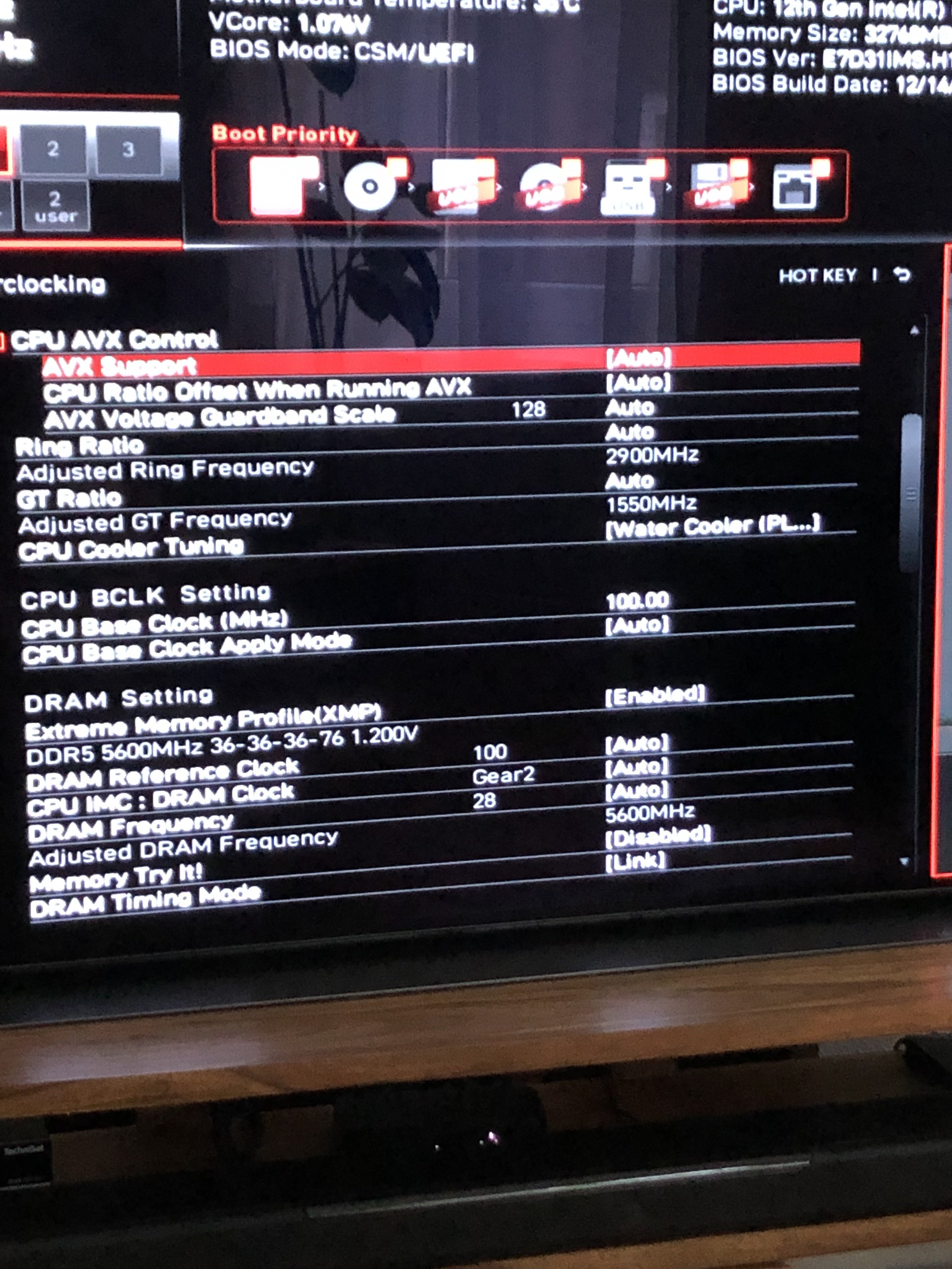

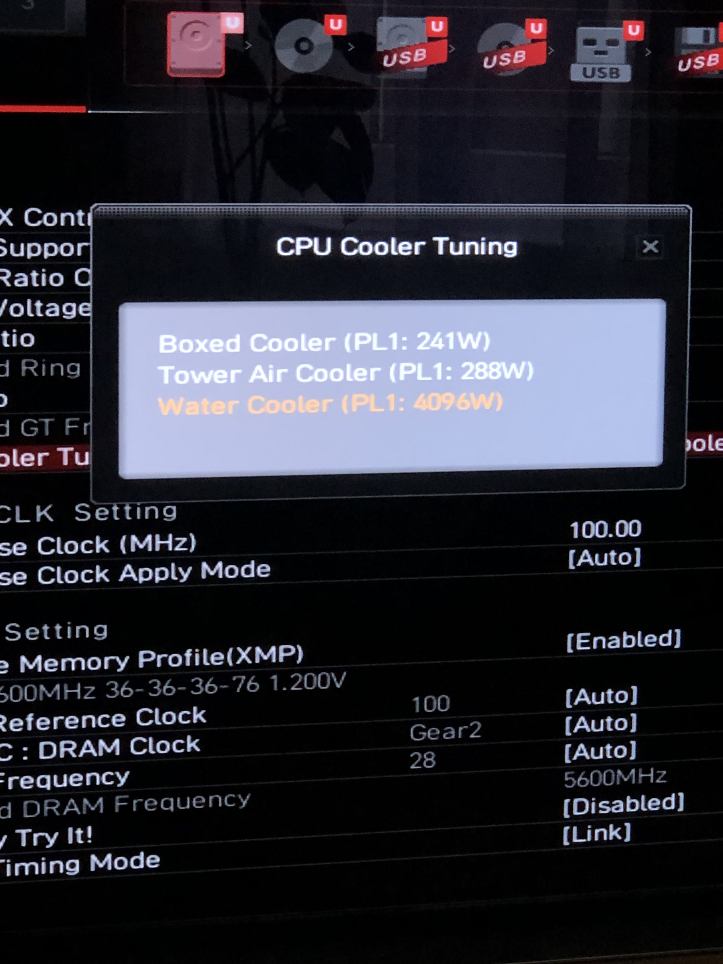

Ich möchte kein Lehrgeld zahlen!:heul: Schau mal, was ich eben bei mir im Bios gefunden hab...
Hat das was zu bedeuten? Hab gehört, bei über 4000W dreht die CPU völlig durch...
