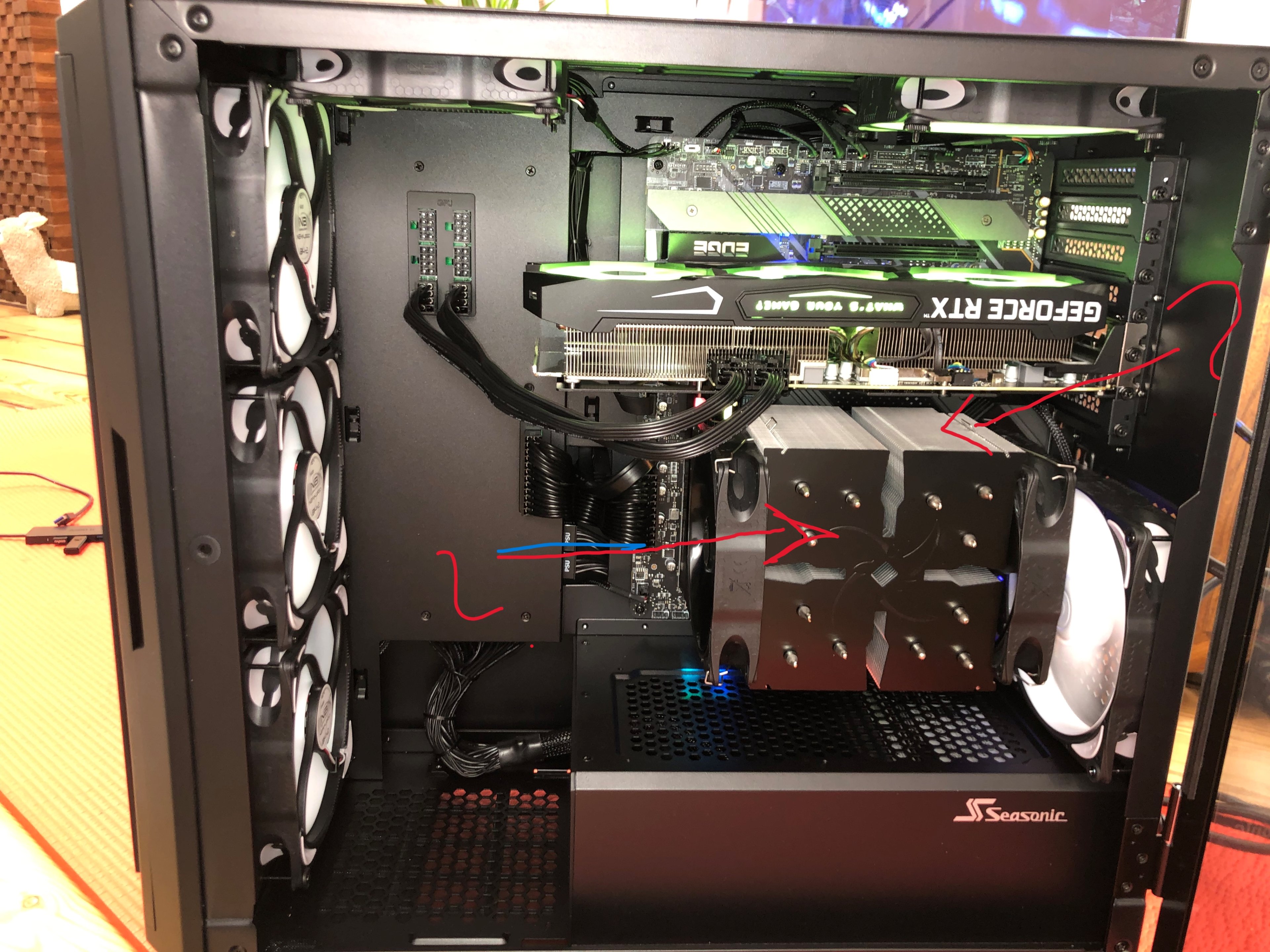

Danke nochmal für die Infos. Kurze Frage a la Amateur, wo muss ich genau den Kühler berühren? (weiß noch nicht, ob ich´s heute noch schaffe, aber es wäre gut zu wissen, wo...hab ehrlich gesagt auch irgendwie Angst vor einer Verbrennung bzw. Stromschlag...:skull_alt:
Strom ist keiner drauf, überall am Metall und den Heatpipes, verbrennen kannst dich da auch nicht, einfach Mal befummeln , wenn ich Recht habe sind die Finnen und die Heatpipes nur mäßig warm

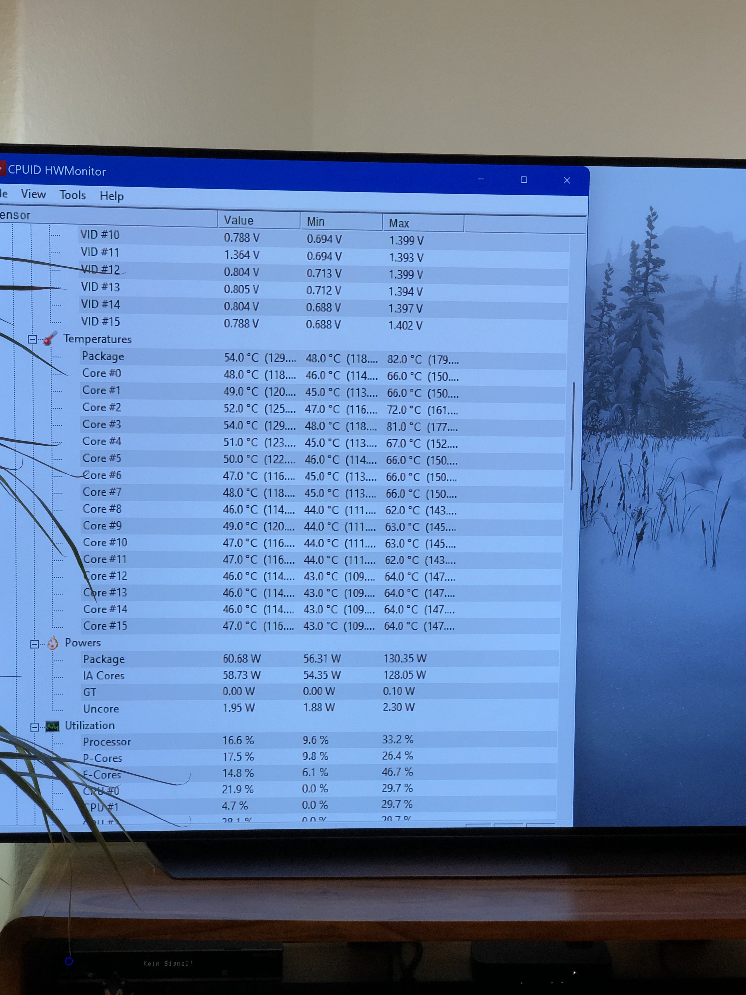

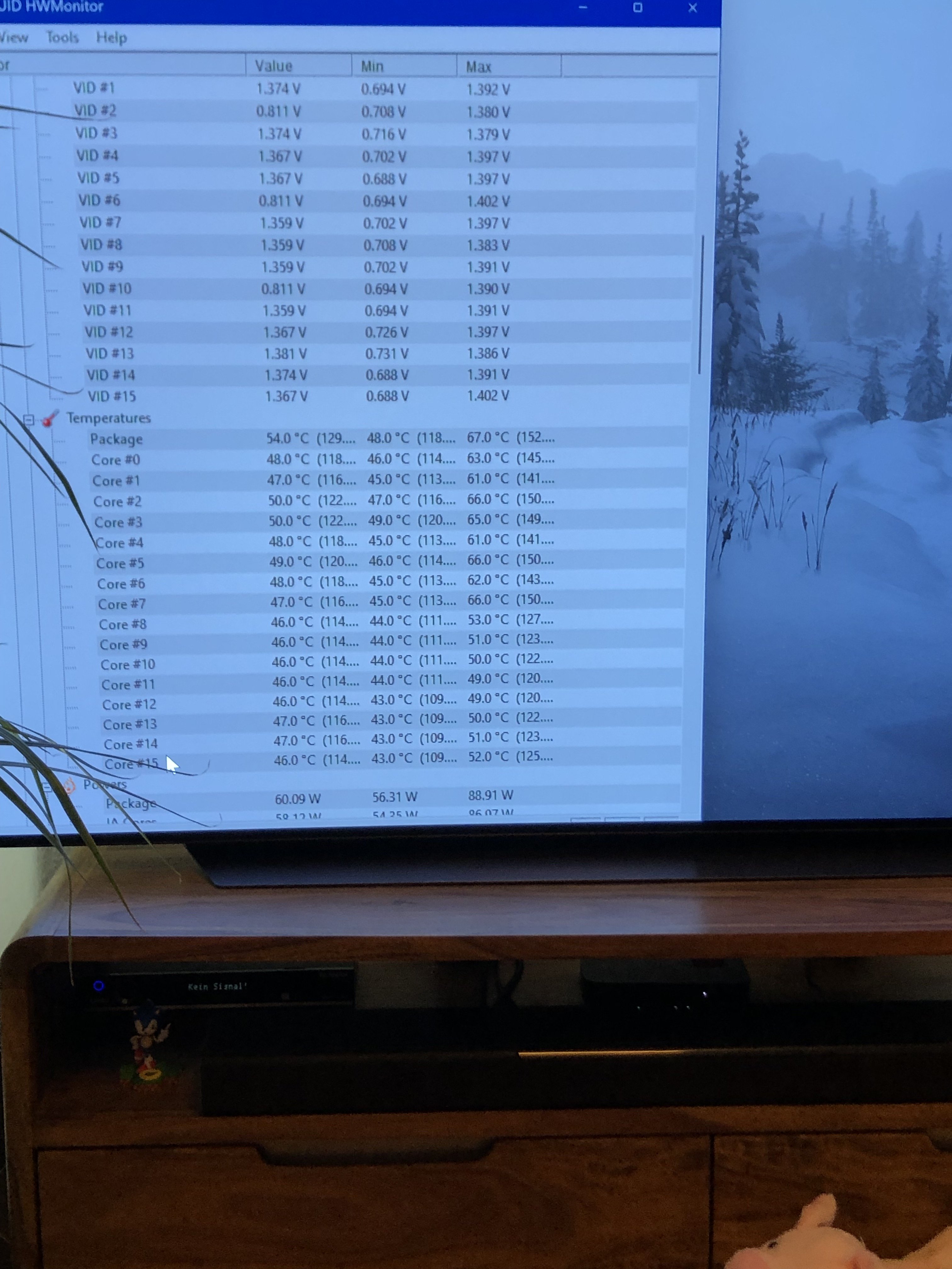

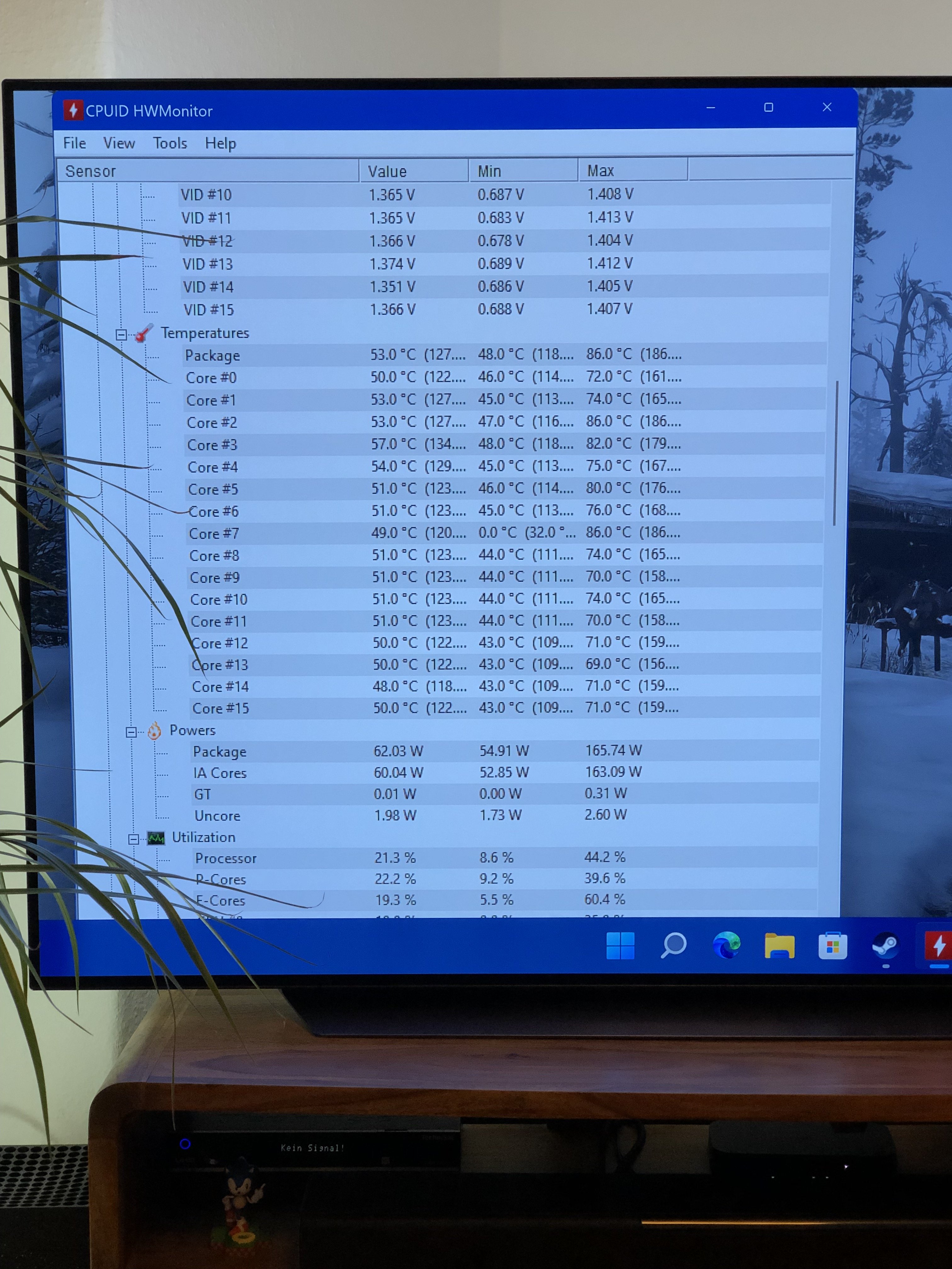

Ok, danke, ich lasse den Beastie jetzt mit RDR2 etwas laufen und wage das Experiment...hatte mich gestern bereits mal geschnitten...nicht am PC...schlimmer kann´s ja nicht werden, hoffe ich doch:D
finde ich richtig spannend, noch ist alles mega kühl...fängt aber gerade erst an...
die GPU stößt mega Wärme aus...Kühler noch kühl
GPU scheint auch das lauteste zu sein und beschleunigt schon wieder Richtung maximal!

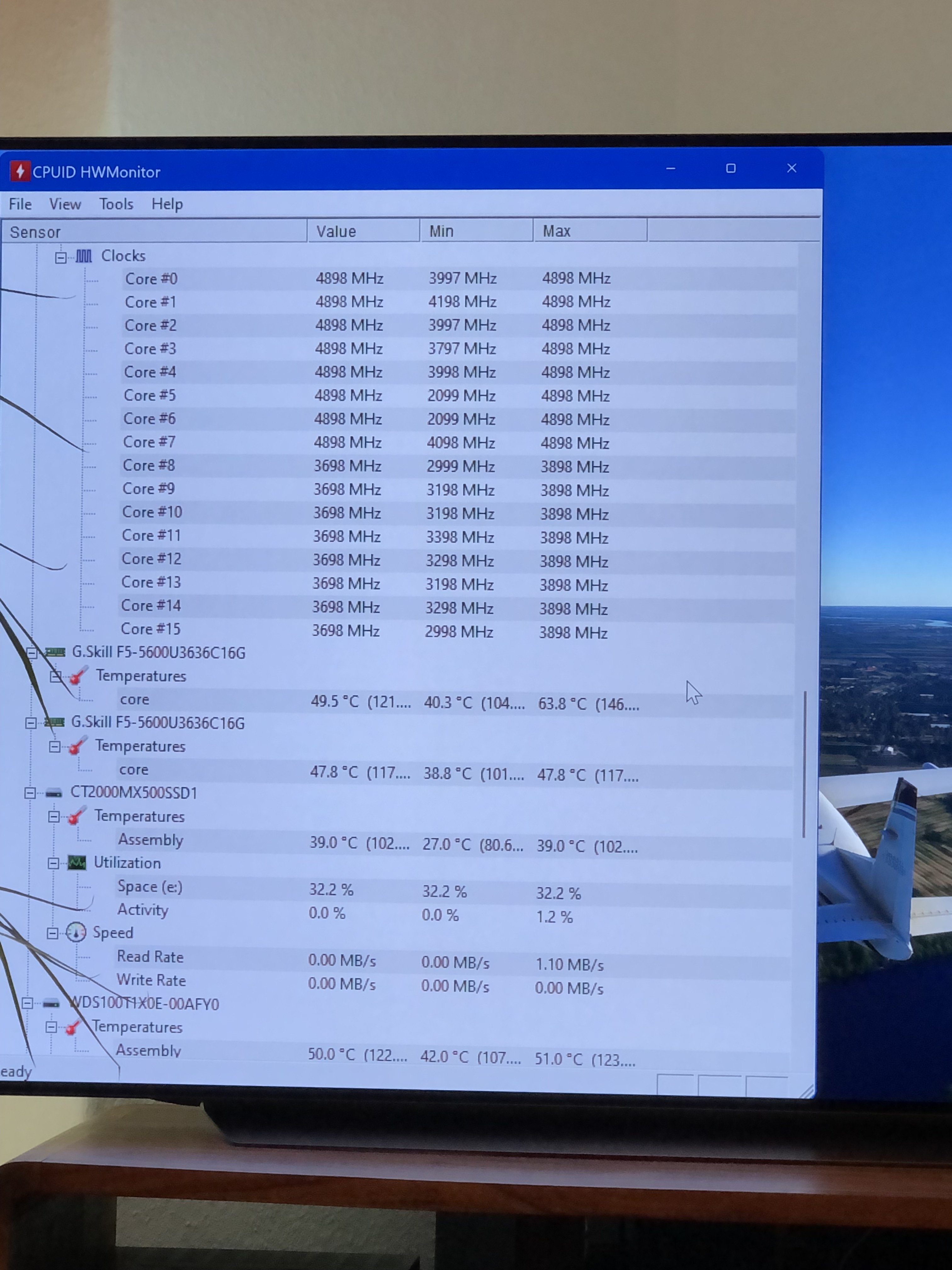

max CPU Temperatur bei 63...Durchschnitt in den 50ern

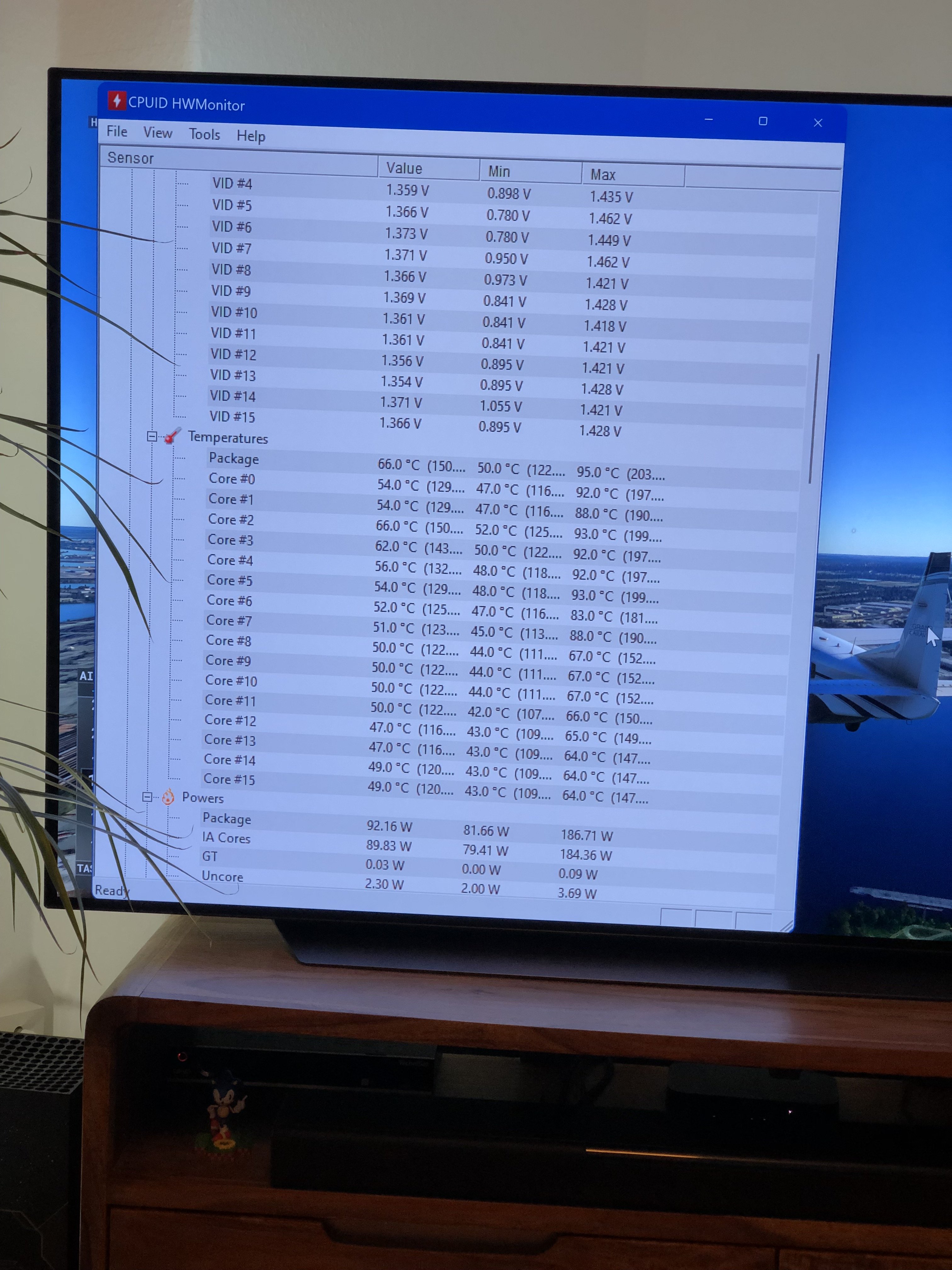

ich hab´s mal mit gestern verglichen..gleiche Szene im Game... nichts verstellt... Core 2 und 3 sind die Ausreißer...der Rest roger

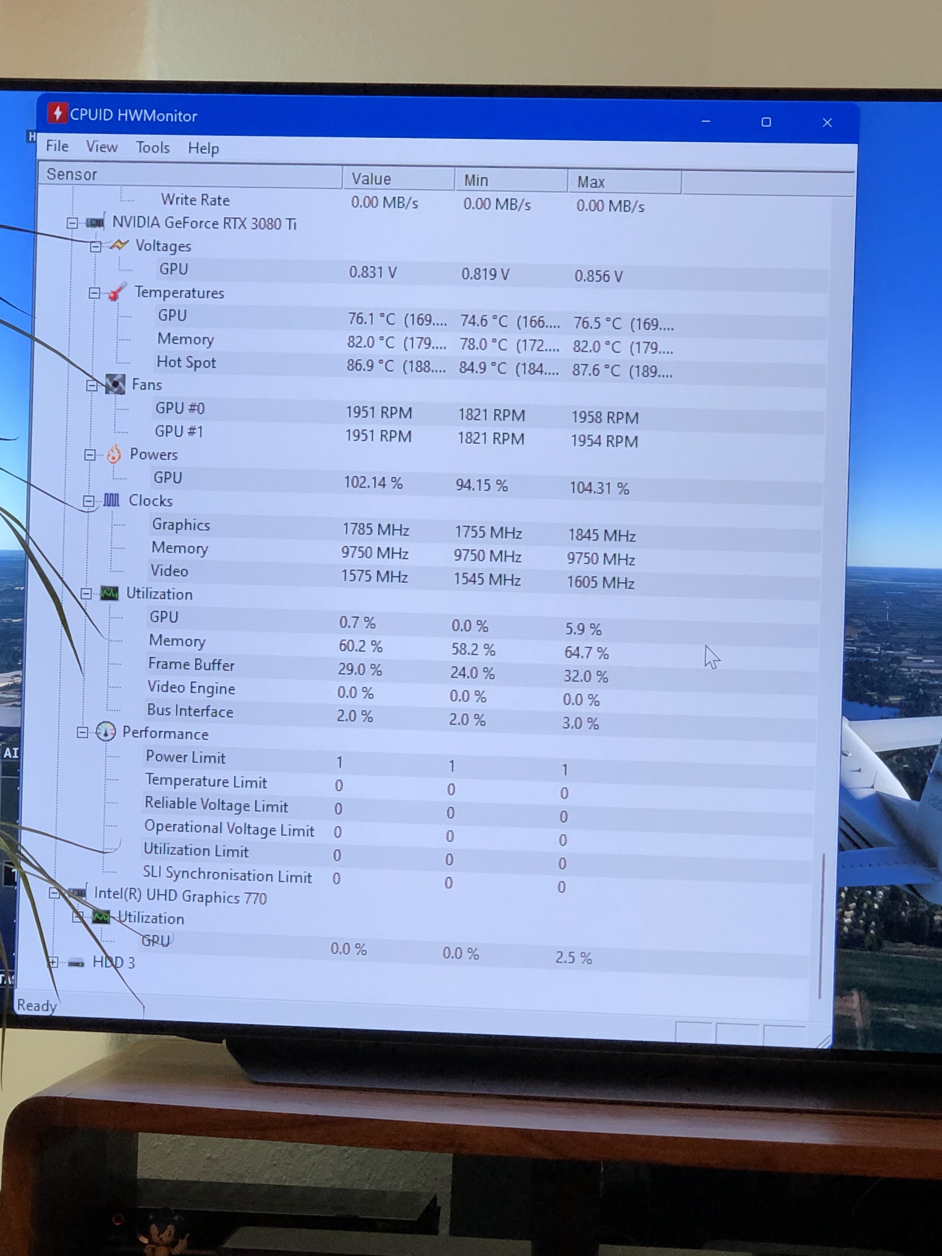

Also, der Ninja ist kühl, da würde ich nicht einmal warm werden! Was aber auffällt ist das die 3080Ti eine mega Wärme ausstrahlt, ich will gar nicht wissen, was abgeht, wenn im Gehäuse abgeht...kann es sein, dass diese Wärme sich negativ ausschlägt? Ich hab das Gefühl, dass diese Wärme auch zur Seite ausstrahlt und wer weiß, wohin sich noch verteilt...CPU Kühler bleibt kühl!
Test beendet...Ninja gefühlte und betätschelte angefasste Temperatur blieb bis eben konstant gleich...also nicht warm! Die Durchschnittstemperatur zeigt immer noch den Bereich in den 50ern an....aber...es gibt jetzt mehrere Lastspitzen!
Jap, das bestätigt meine Vermutung, die Wärme wird nicht korrekt an den Kühler abgeleitet.
bei 70-86Grad in der Spitze müsste der Kühler deutlich warm werden, da er das nicht tut, sitzt er nicht korrekt oder nicht ausreichend auf der CPU auf. Oder eben Problem mit unwirksamer WLP ( MX5 Problem ) oder falsch aufgetragener WLP

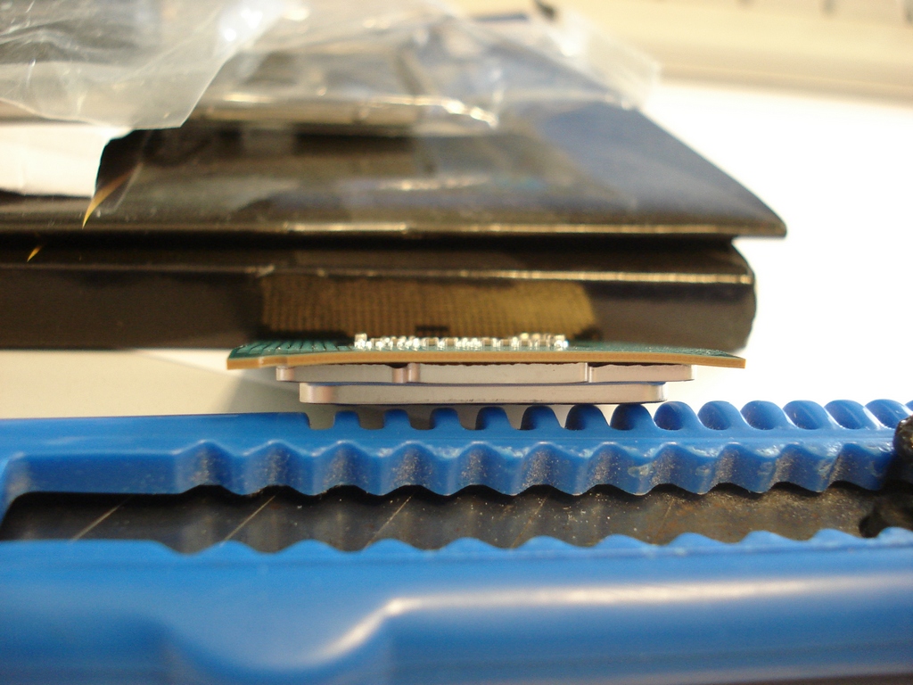

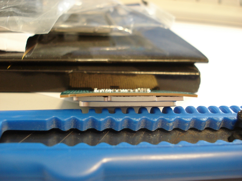

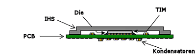

Was Du auf dem Bild siehst ist eine Intel CPU mit einem verbogenen PCB; das bedeutet das die Kerne, die auf dem PCB sitzen durch die Verformung innen vom DIE Deckel weggezogen werden, und deshalb die Wärme nicht gut abgeben können.
Das entsteht z.B. durch einen zu fest drückenden ILM, dem beugt der ILM Mod ebenfalls vor

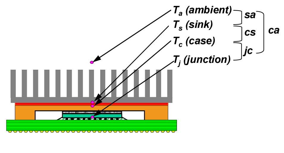

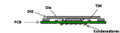

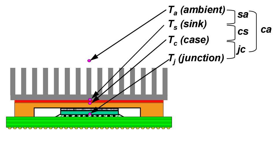

und hier mal die Bilder zur Verdeutlichung
Wird das PCB gebogen verliert sich innen der Kontakt zum DIE Deckel

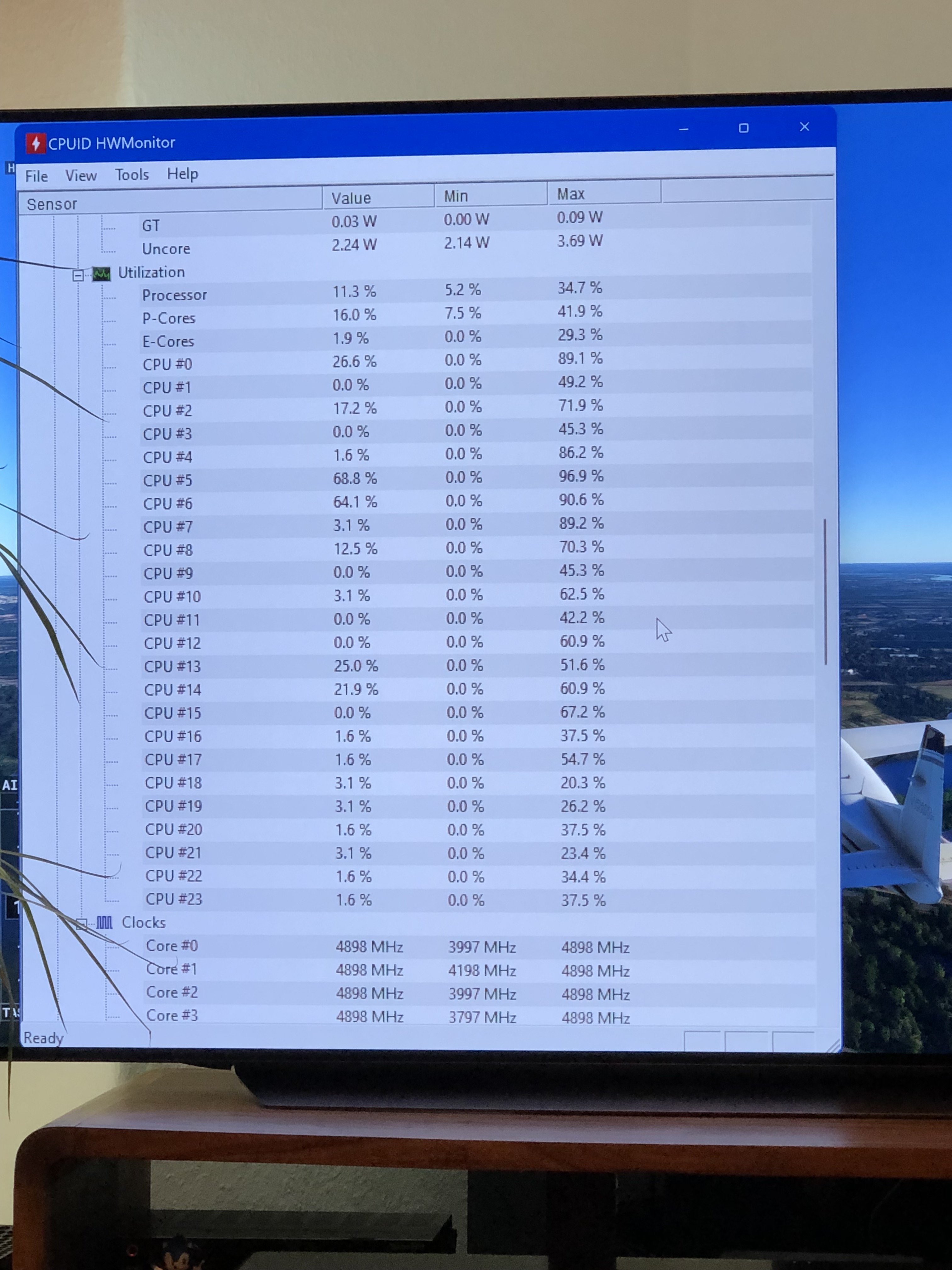

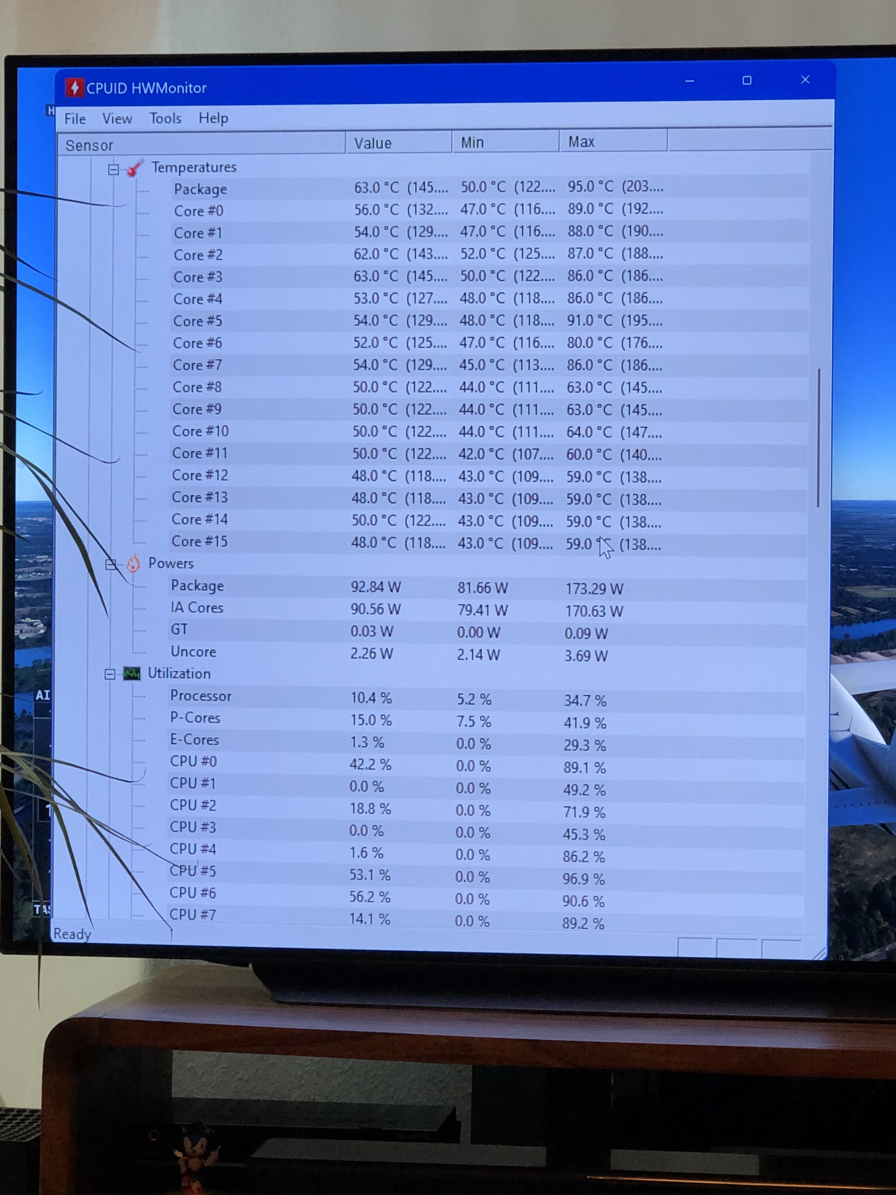

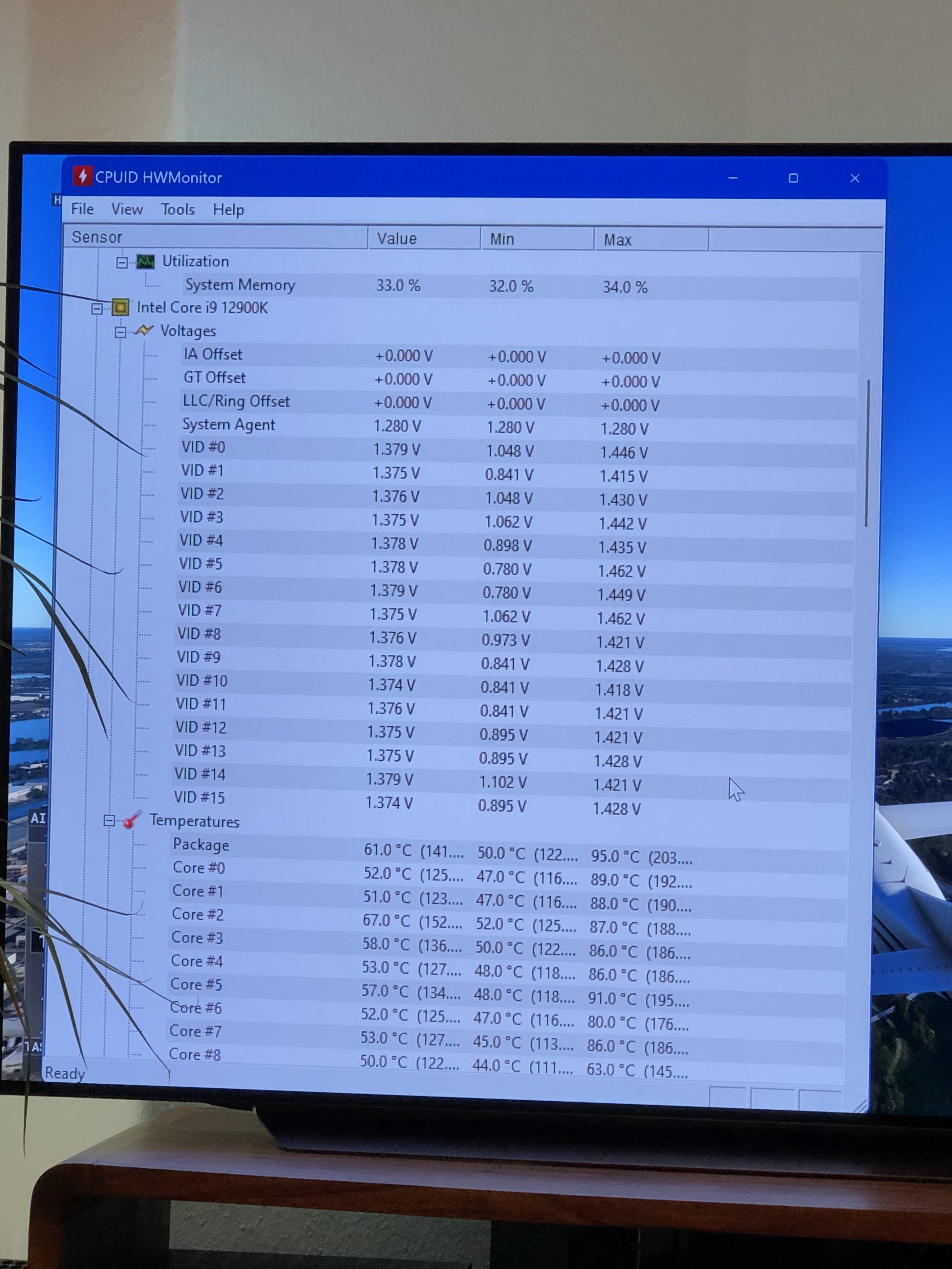

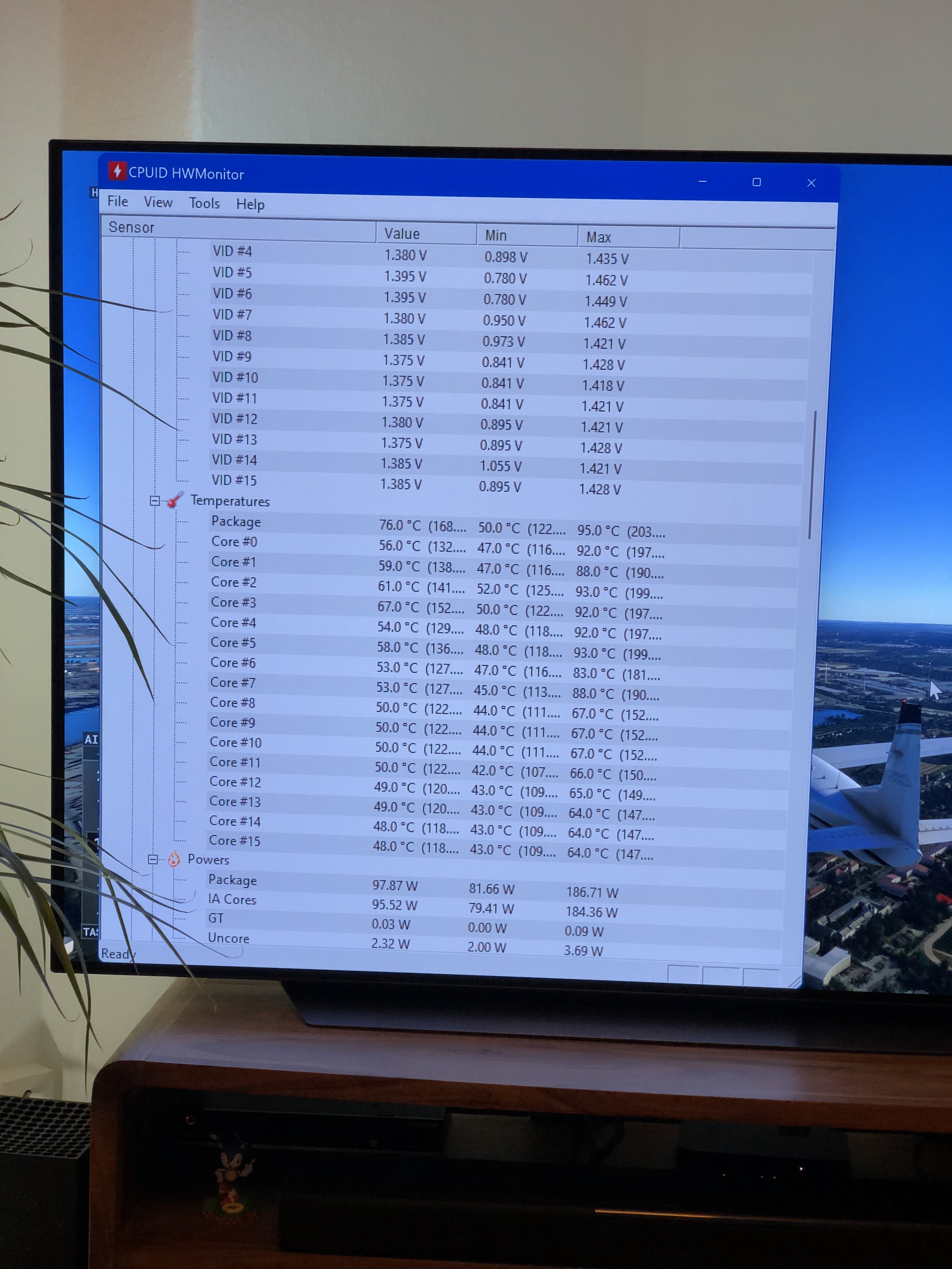

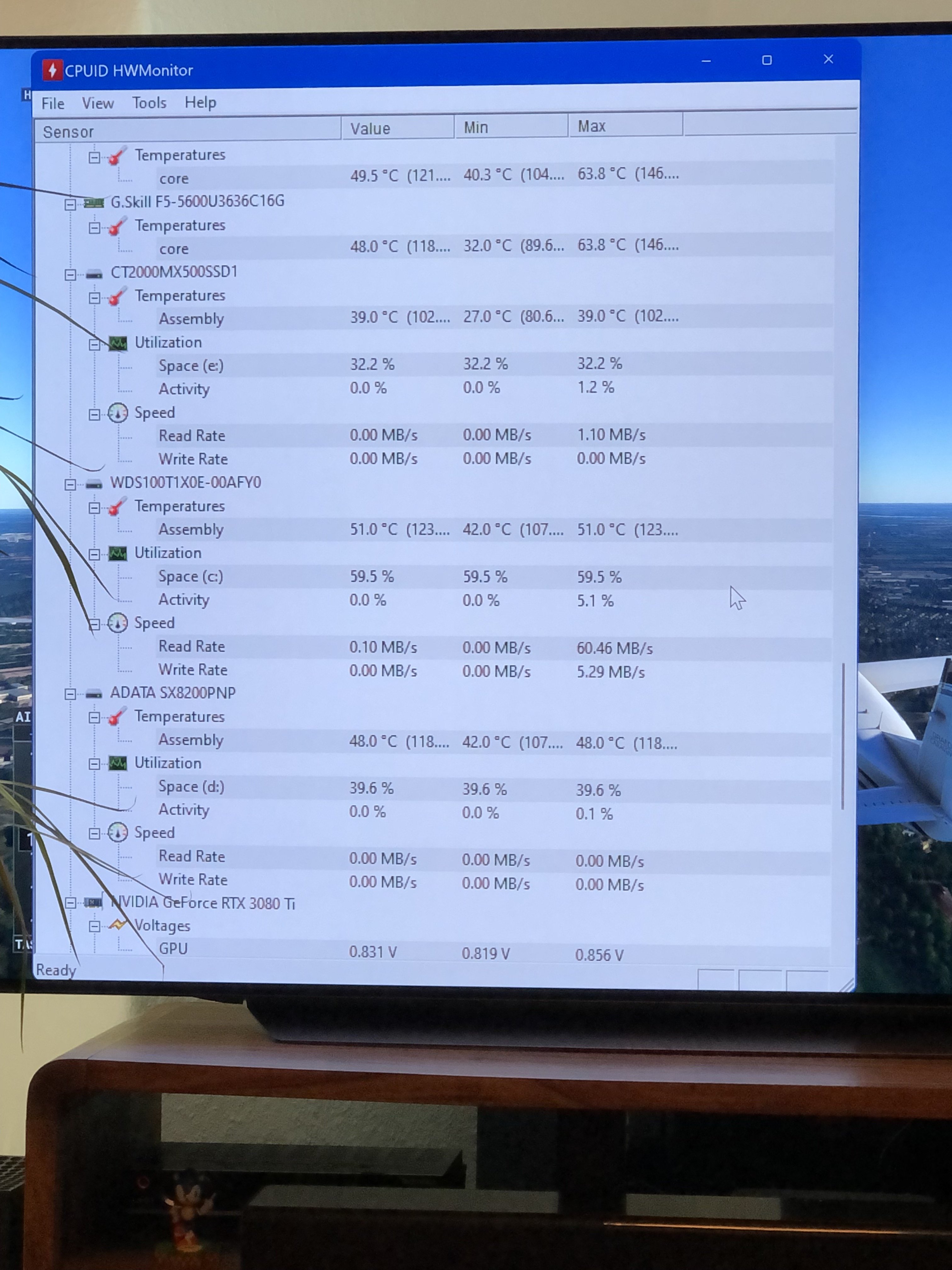

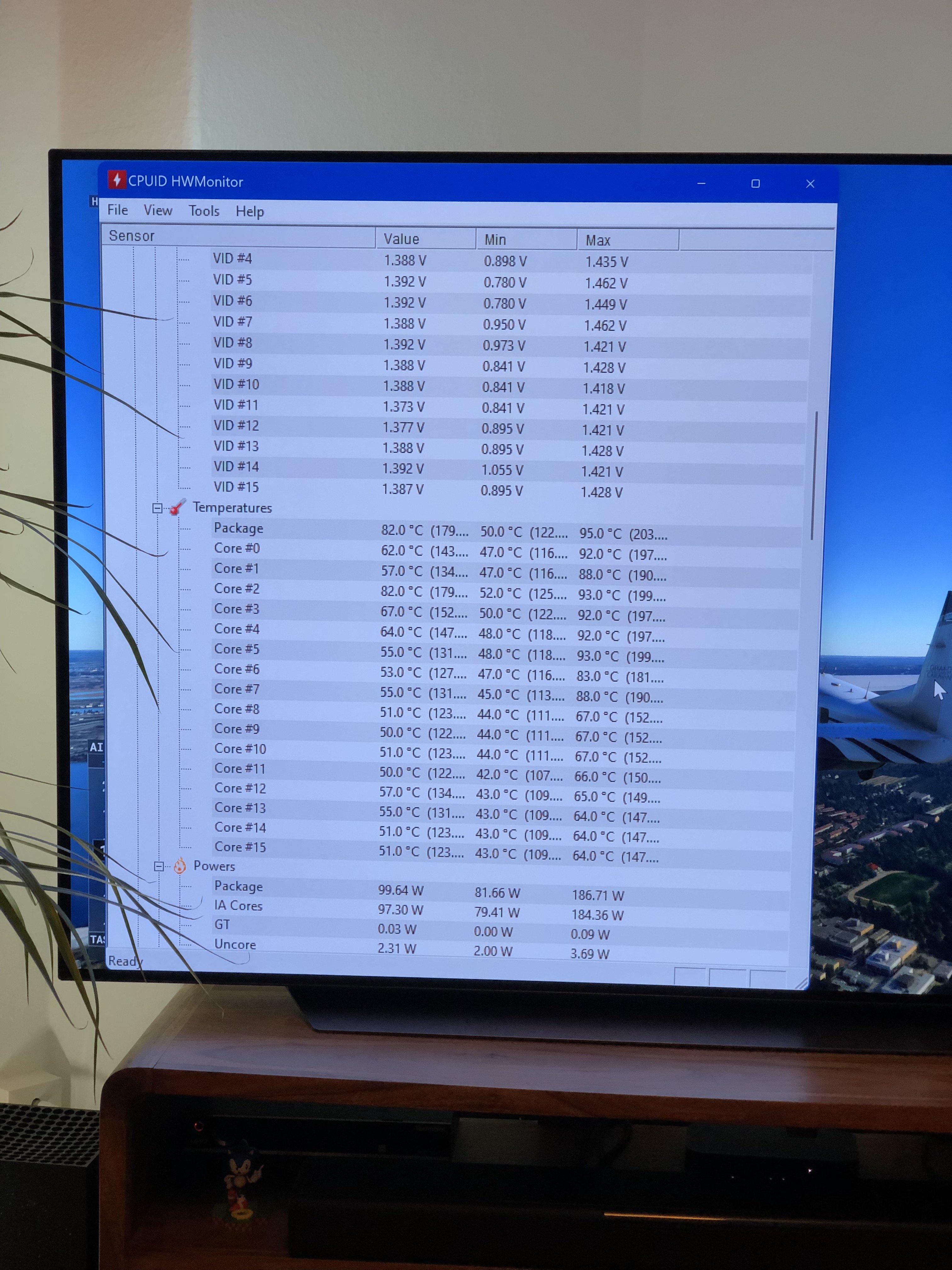

Moin moin,
anbei ein paar Pics vom MSFS...hab seit RDR2 Test nicht geändert...hier der Vergleich...
Beim Noctua waren mehrere Spitzen über 100 Grad....na ja, ich denke, morgen meldet sich KM...
Und jetzt nach knapp über 20 Minuten...
Auffällig ist, dass die Gesamttemperatur stark pendelt... siehe Pics der Temperatur...insgesamt jetzt auch ein ganzes Stück gestiegen...
egen...
PS MSFS 4K/60+ Pics zwischen hoch und ultra eingestellt
...Flug über Hamburg:D
Im Gegensatz zu RDR2 sieht jetzt aber gleichmäßiger belastet aus bzgl. der Temperatur
