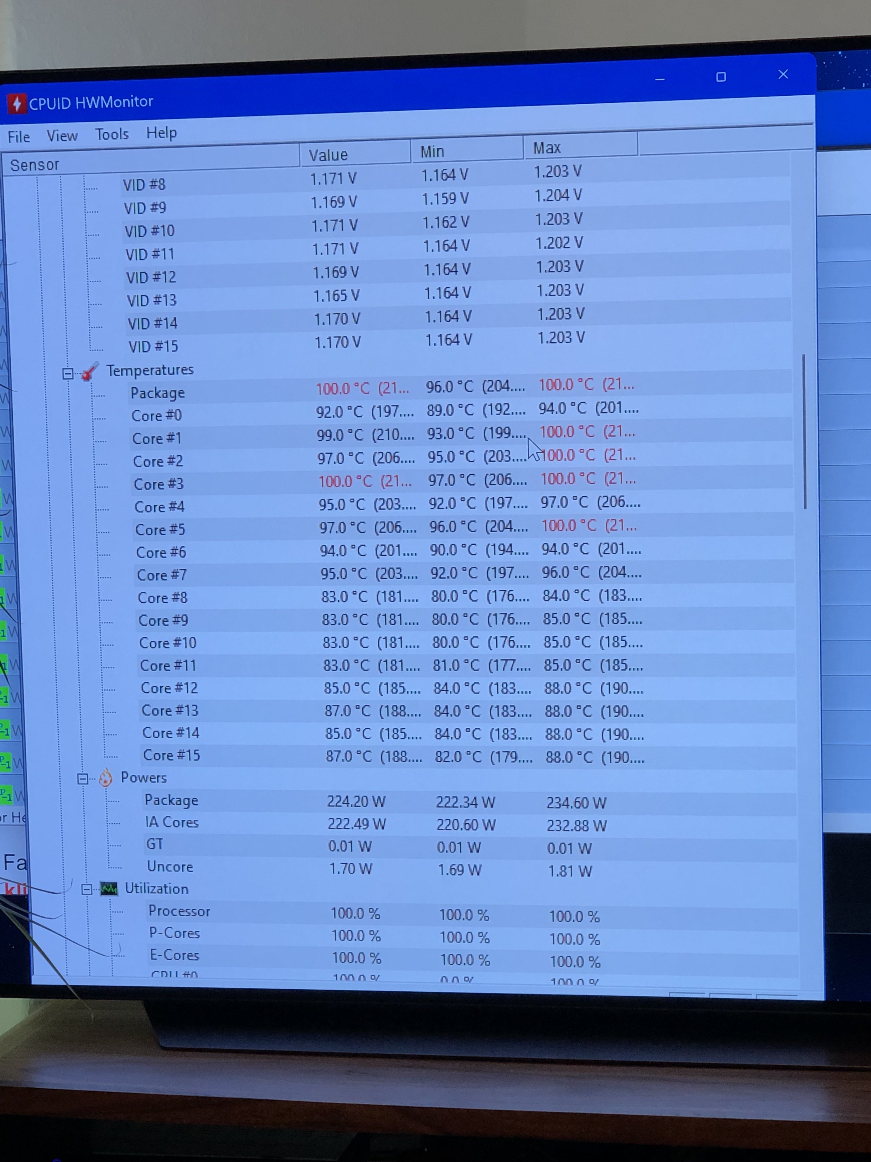

Hab eben ´Prime95´ heruntergeladen und gestartet...Premiere für mich! Jetzt wird die CPU gestresst, bleibt sie kühl, ist definitiv der Wurm drinne :-D
DigitalBlizzard schrieb:
Das mit denen trotzdem solche Spitzen auftreten ohne das die CPU 100% ausgelastet ist, reicht für einen Austausch.
Danke, gut zu wissen!
Da CPU vorhin nur ein paar %ausgelastet war, kommt jetzt im Umkehrschluss die Maximaltemperatur zum Vorschein....100Grad...jetzt schon auf knapp 50% der Kerne...
Hab nicht alle Kerne für den Test aktiviert!
Obwohl, ich sehe gerade, soviele Cores hatte ich auch bei meinen anderen Angaben...
Sorry, ich muss mich nochmal wiederholen...der Ninja5 bleibt-halt dich fest-trotz mehrerer 100Grad nicht nur Max, sondern auch 100Grad Durchschnittstemperatur, eiskalt!!!! Nicht warm, sondern kalt!!! Also, sitzt der Kühler überhaupt noch im Ansatz richtig drauf??? WLP hin oder ILM her, das kann doch nicht normal sein!
Auf dem Ninja wird nicht einmal ein Würstchen warm, geschweige ein Kaffee. Egal was ich anfasse vom Ninja5, alles ist kalt!
Spricht diese ´gefühlte´ Tatsache letzten Endes nicht absolut dafür, dass falsche Wärmeleitpaste/Montierung des Kühlers dafür verantwortlich sind und auch wenn die Krümmung CPU etc. bestehen sollte und ILM Mod nützlich ist, diese ´gefühlte´ Tatsache spricht doch ziemlich für menschliche Fehler...Prime95 Ninja5 eiskalt, wenn ich das in Benchmarkforen verbreiten würde, würden doch sicher alle sagen, da stimmt was nicht...

Update- Mit Werkstatt gesprochen. Hier heißt es, solange der PC nicht abstürzt und die Durchnschnittsgametemperatur bei 50/60 Grad liegen, alles super! Kein Scherz, das wurde mir gesagt! Ich jetzt lieber no comment dazu…
Nach den Gespräch musste ich erst einmal grübeln…ich kenne ja deine Warnung auch bzgl. des Thermal Throttelings…Was jetzt tun? Das ist ja exakt das Gegenteil! Und dann bin ich wegen Thermal throtteling auf eine Idee gekommen..nur soviel..der Beastie ist kühler denn je, bzw. war angefasst ja sowieso so kühl, sorry, ist wie ein kleines Rätsel, nachher die Auflösung😎 Es sei denn du/ihr kommt mir zuvor… du wirst nur den Kopf schütteln, glaub‘s mir! Beweispics habe ich schon aufgenommen…
Ich sag nur ‚Hardware Monitor‘…:grr::evillol:
Ne, ich glaube meine Version war ‚defekt‘!
Solltest evtl die Turbo Einstellungen etwas konventioneller einstellen damit er nicht einzeln Kerne bis Anschlag quält.
Mach mich fertig!? Neue Version, Temps OK!?

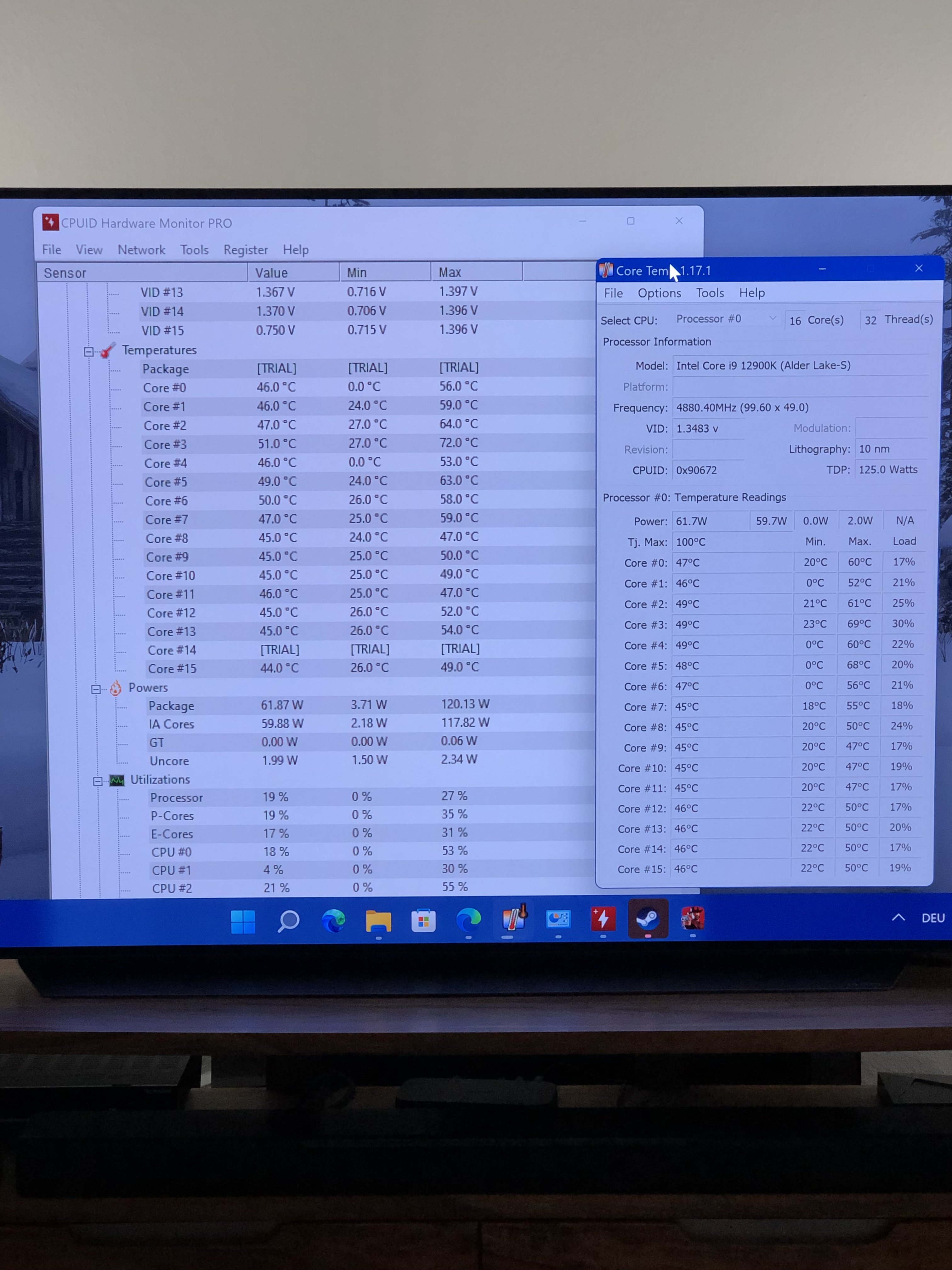

Ich kam nur darauf, weil ich ein Temperaturprogramn für weitere Tempangaben suchte
Mega Ok, ich schick gleich mal Pics von vorhin…hab CoreTemp und Hardware Monitor neue Version aufgespielt gehabt..im Idle liege ich im 20er Bereich, RDR 2 unter 50!!

RDR2 unter 50 klingt nach dem Monster das ich sehen wollte
Core Temp und MSI Center bestätigen die Werte?
Bin noch unterwegs…CoreTemp von vorhin nach etwas längerer Laufzeit RDR2..pic
