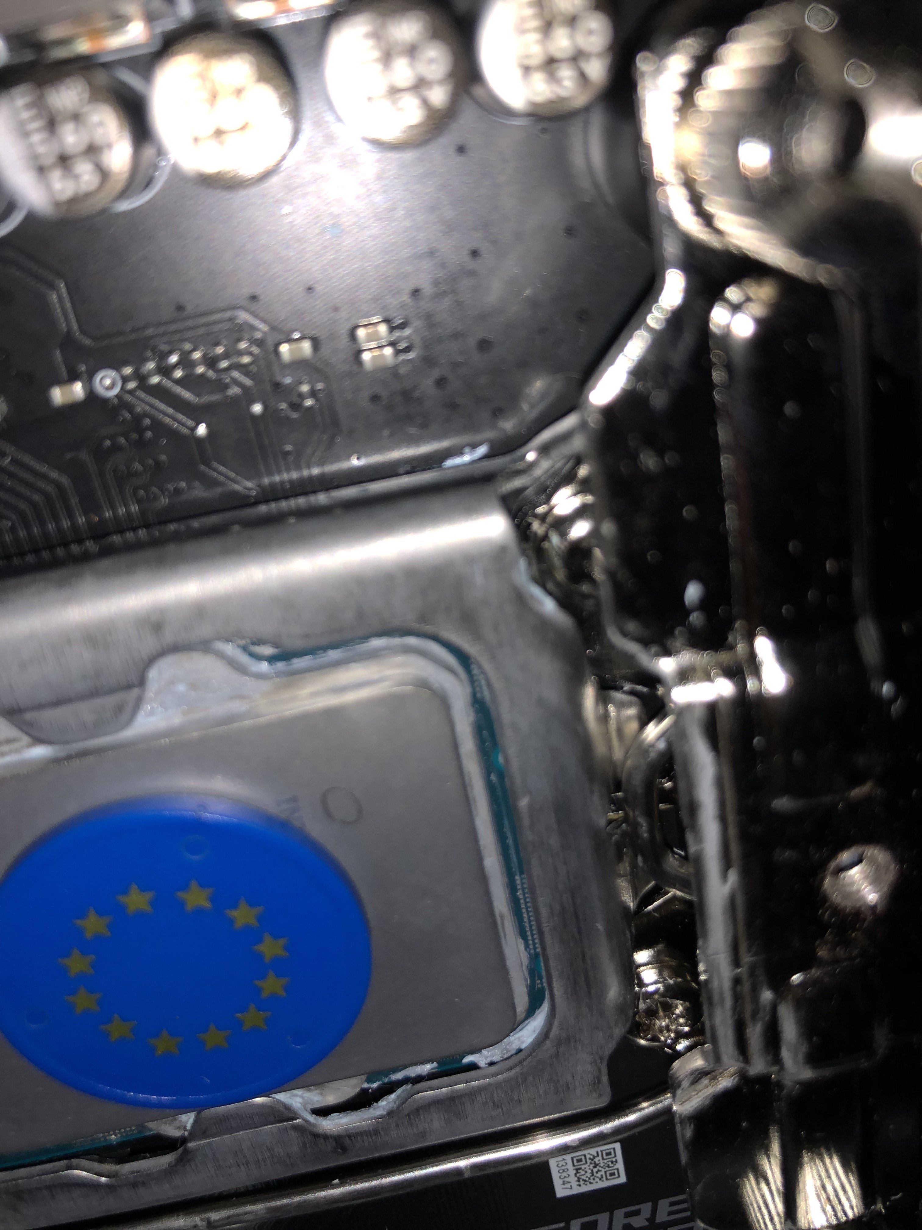

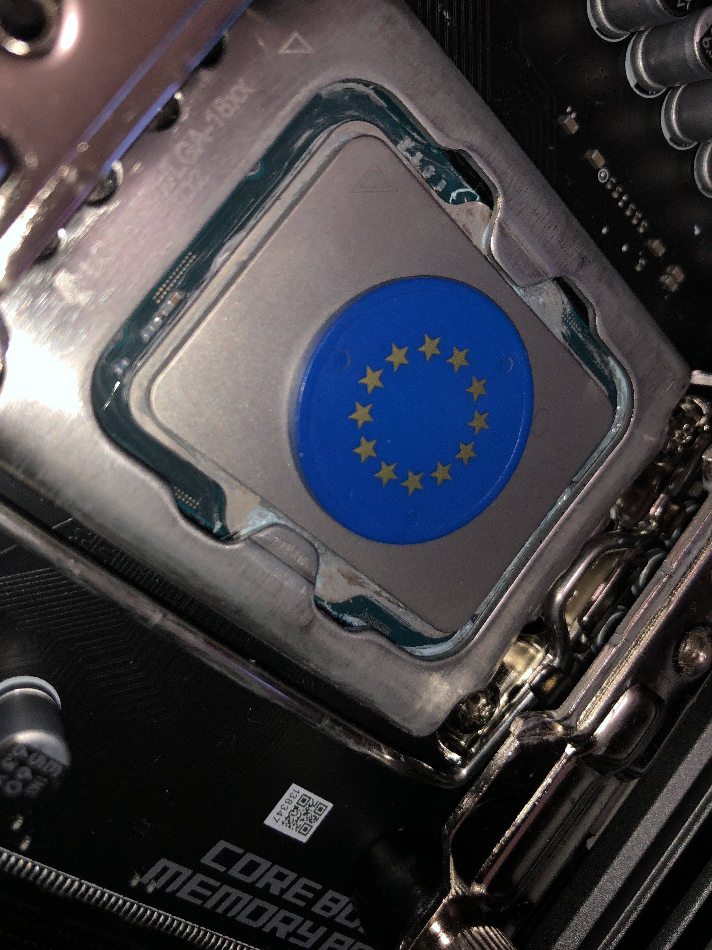

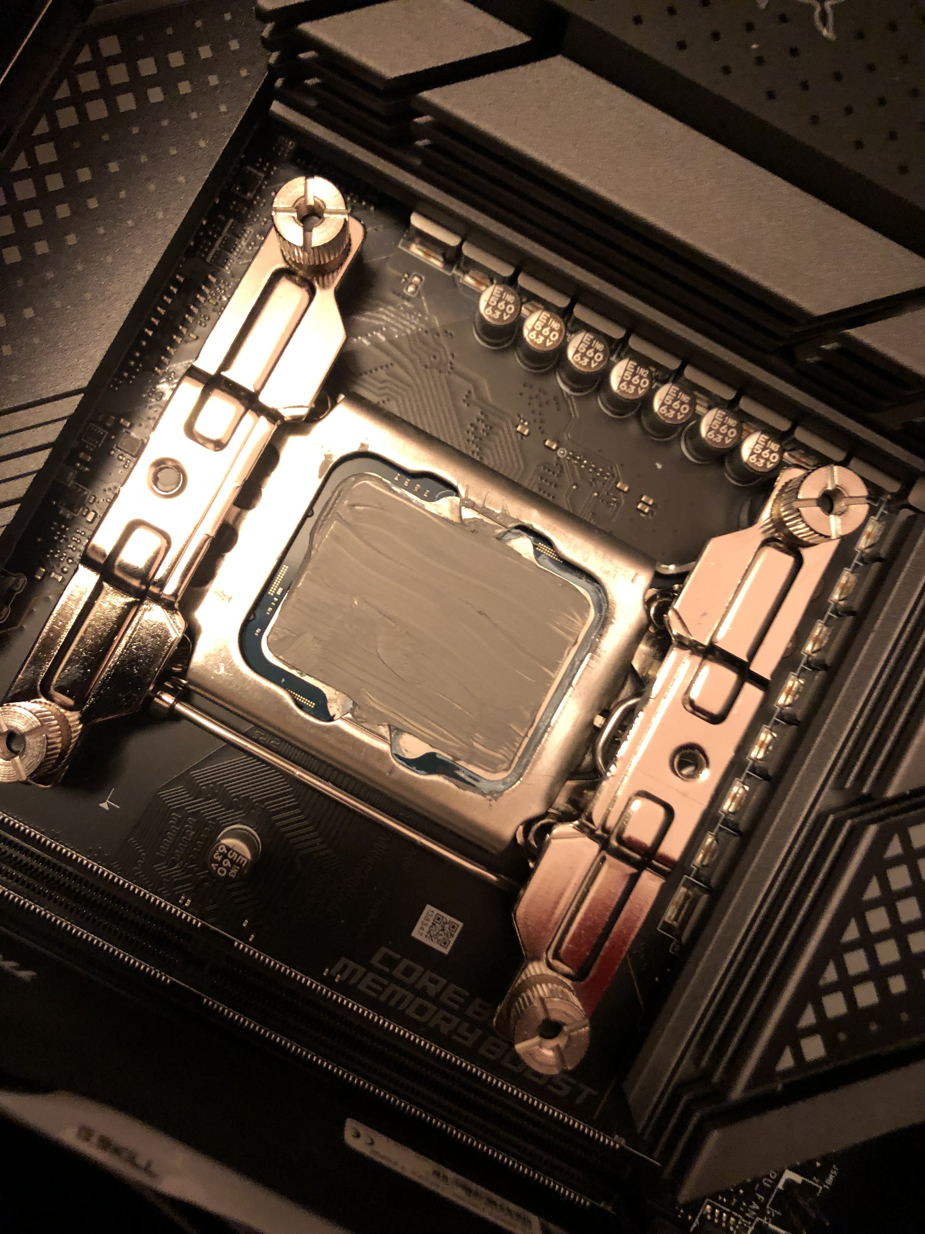

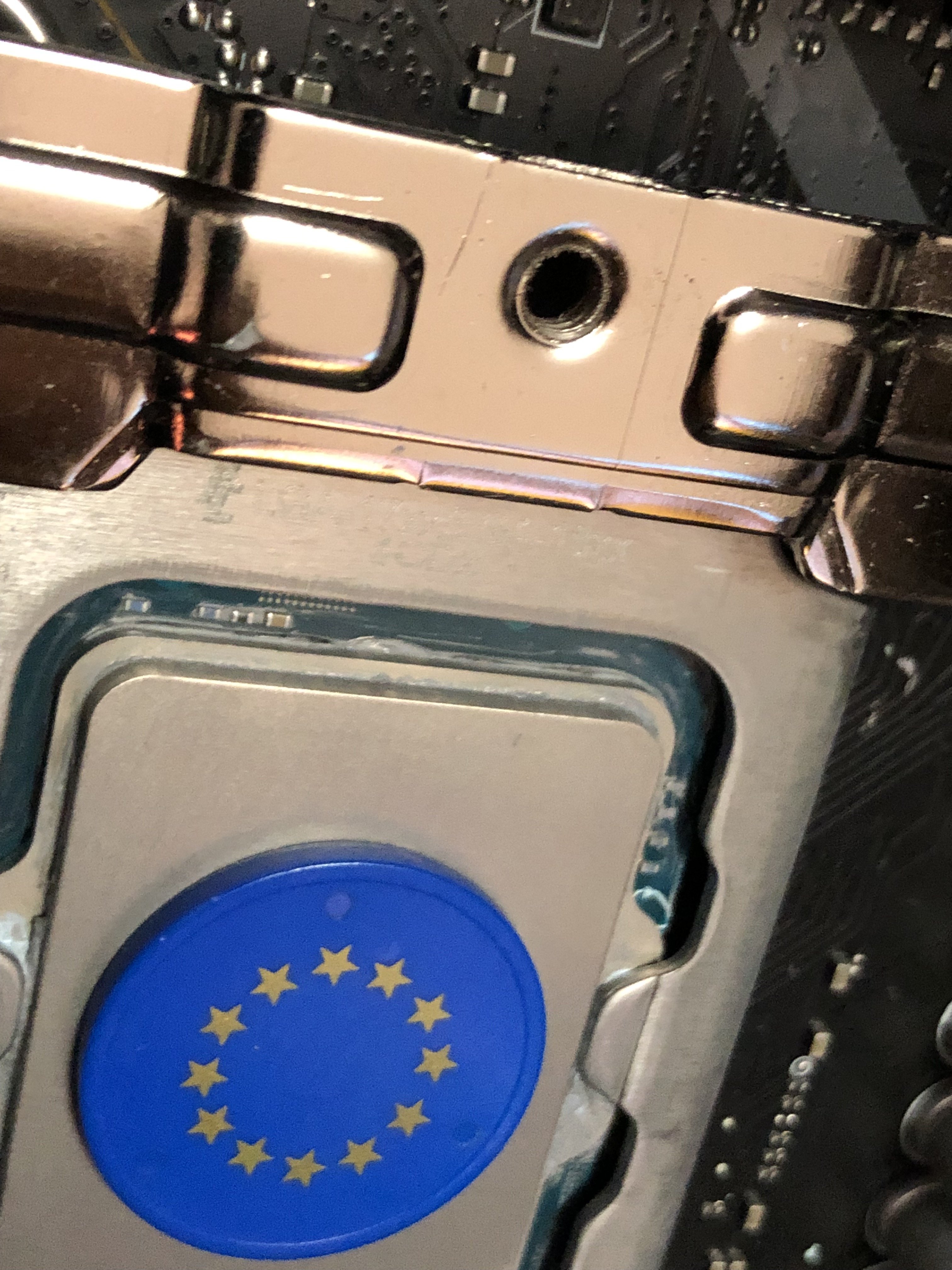

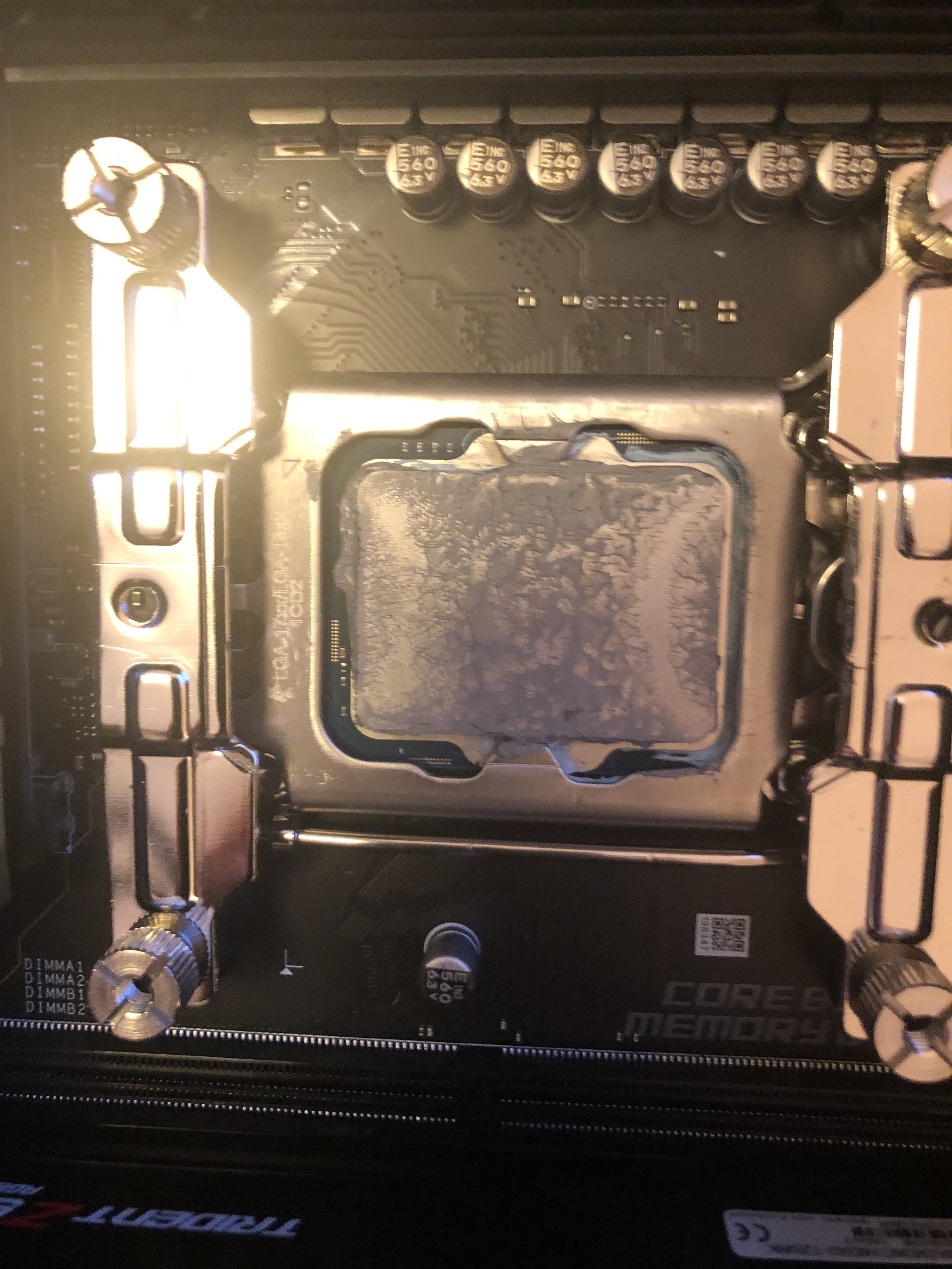

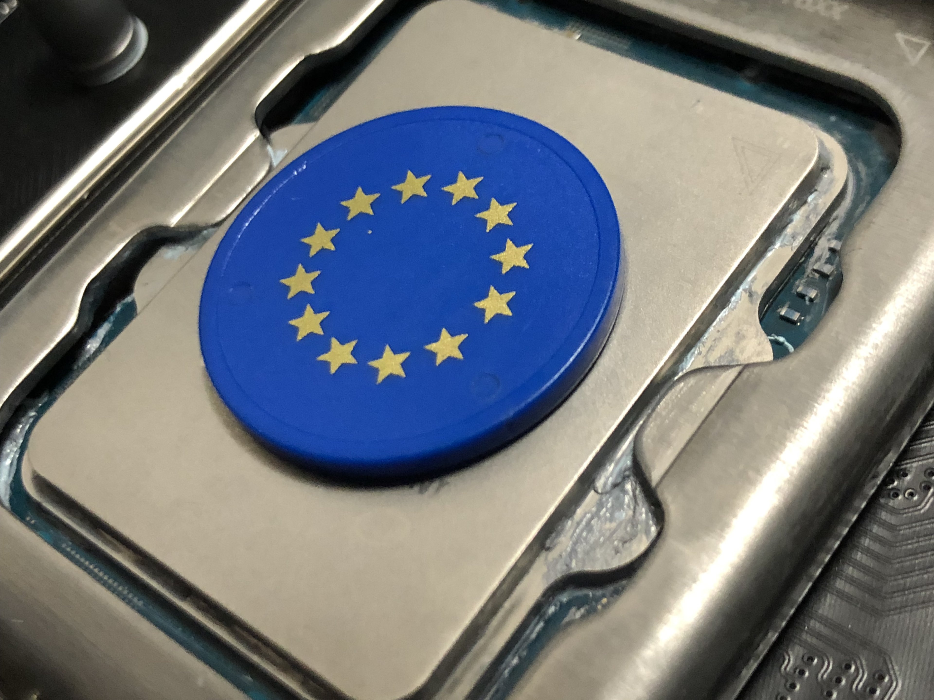

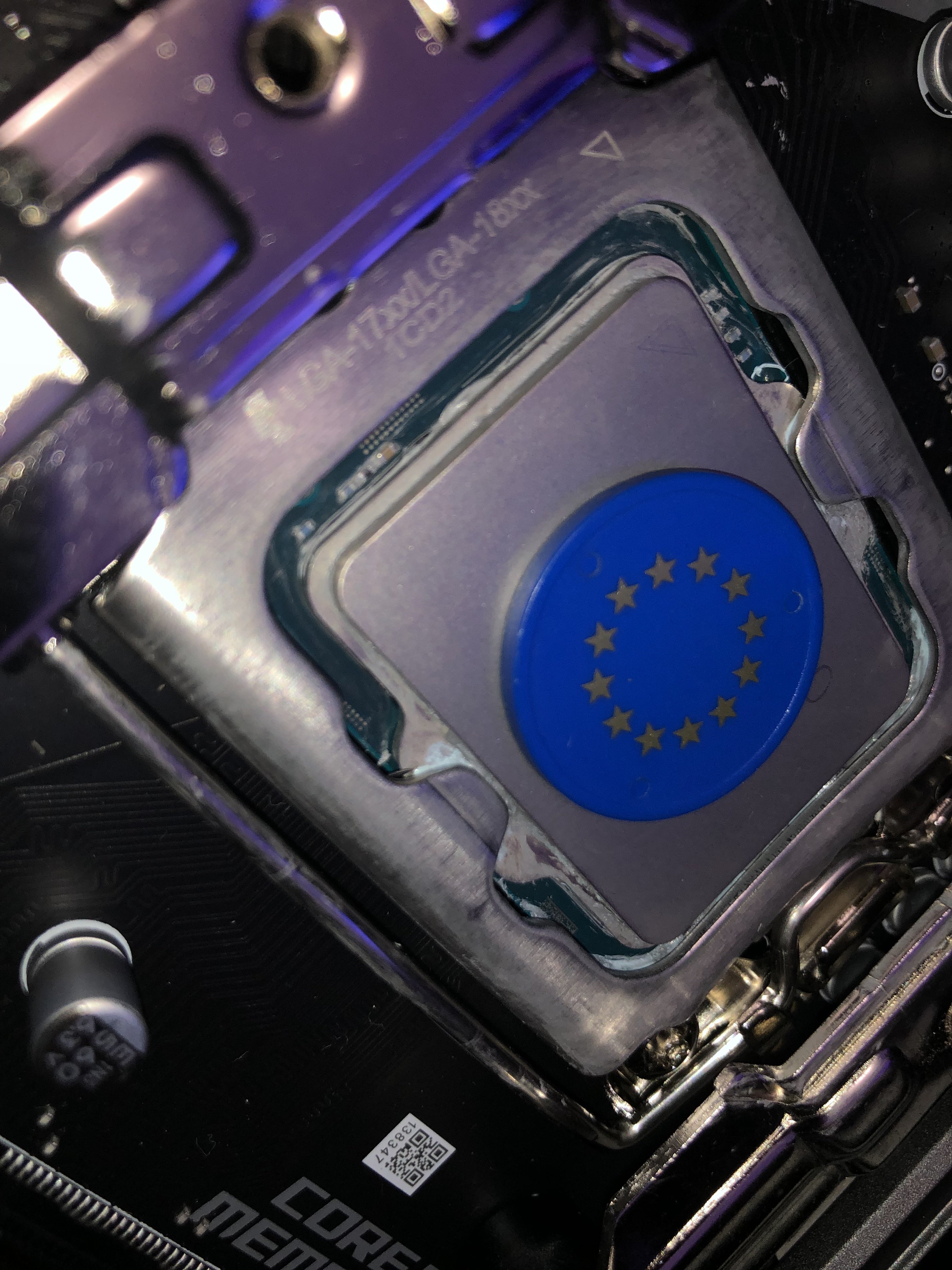

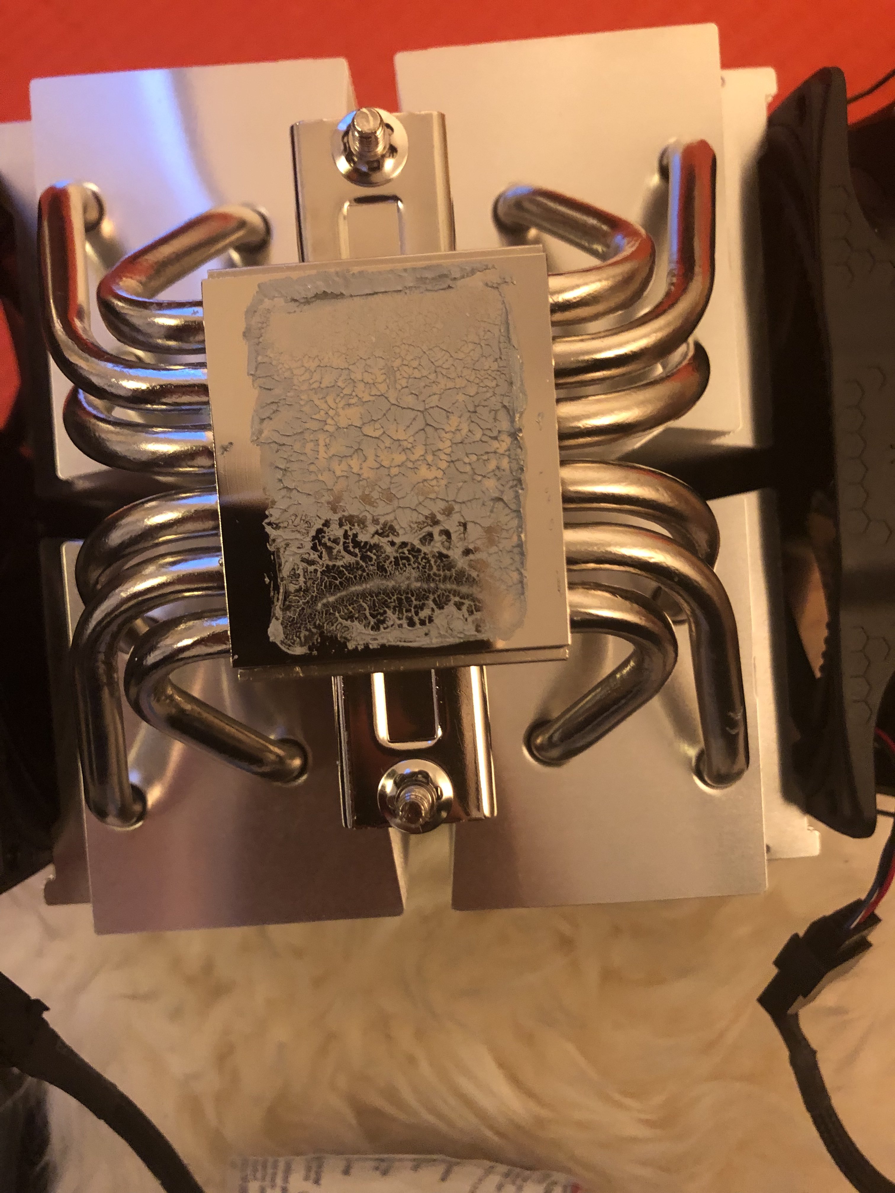

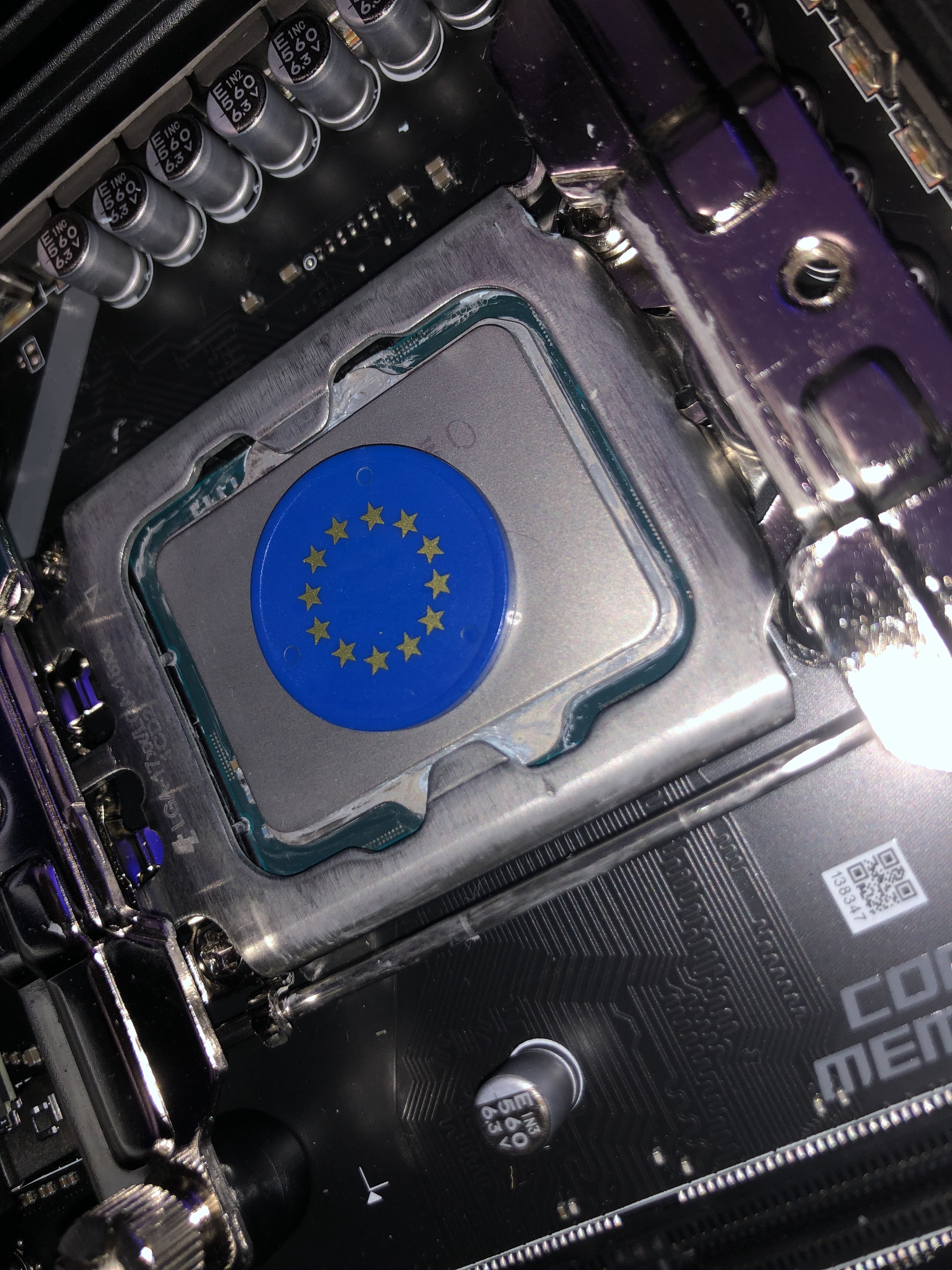

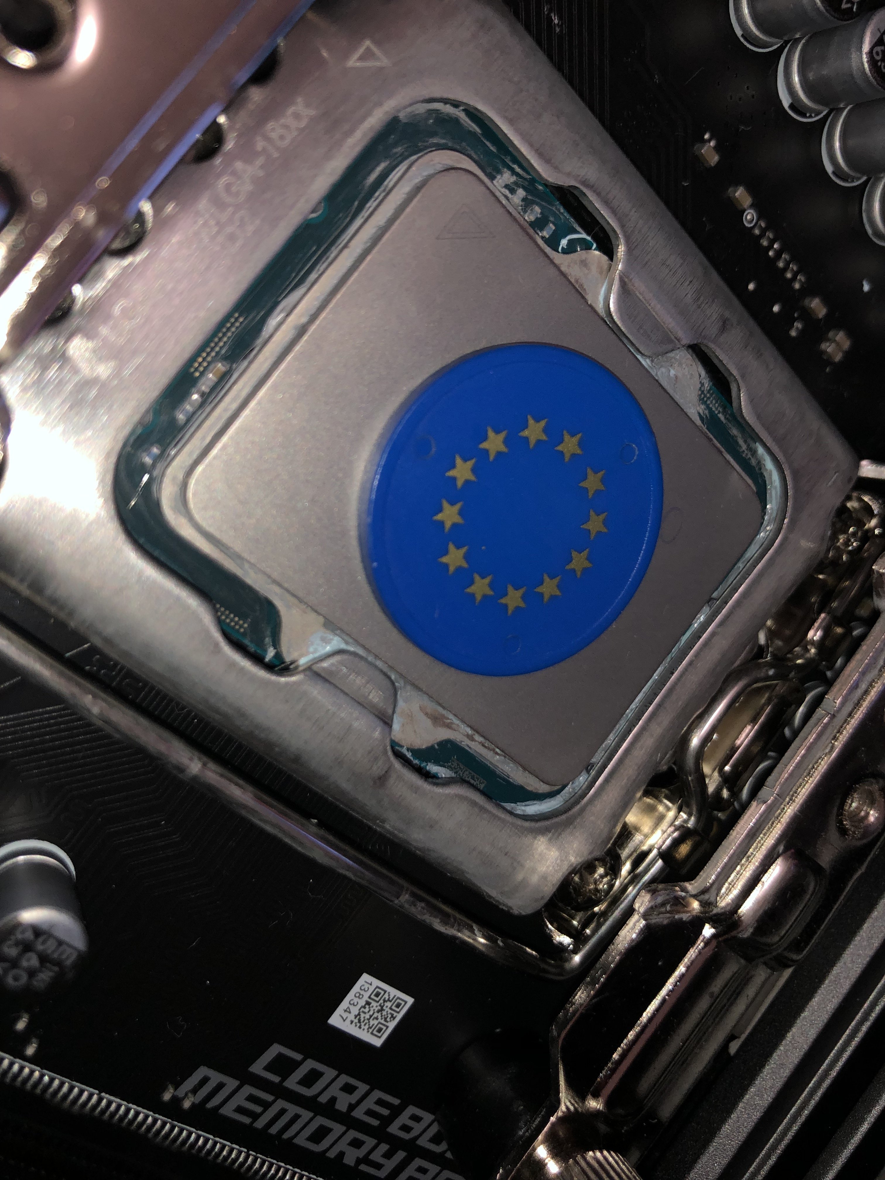

Das täuscht auch nicht, das WLP Bild zeigt es zu 100% , die CPU ist gewölbt, auch nicht ungewöhnlich weil ein bekanntes Problem bei 1700
Nein, die gerade schmale Kannte der Karte, nicht flach drauflegen, die Ränder sind nahezu gerade
Kannst Dir aber auch schenken, ist ganz eindeutig, der Kühler hatte zu maximal 30% Kontakt, der Kühler ist aber gerade, der kann sich nicht verformen, also ist es das bekannte Problem mit dem ILM
von allen vier Seiten... der Eurochip ;-)
Die CPU bekommt nie wieder heil, durch das wölben und die hohen Temps löst sich innen die Verlötung , das heißt die wird nie wieder richtig kühlen, die ist ein Umtauschfall.
Kannste so gar nicht sehen, die Wölbung ist geringer als 1mm, das kannste mit dem Chip gar nicht sehen, aber auf den Bildern ist es eindeutig, aber die Wölbung ist vorhanden und damit die CPU nicht mehr zuverlässig kühlbar.
Das ist mein Job, sehe das zum X ten Mal, ganz klar und deutlich zusehen, schau auf sie Bilder die ich eben gepostet habe, ganz klare Sache

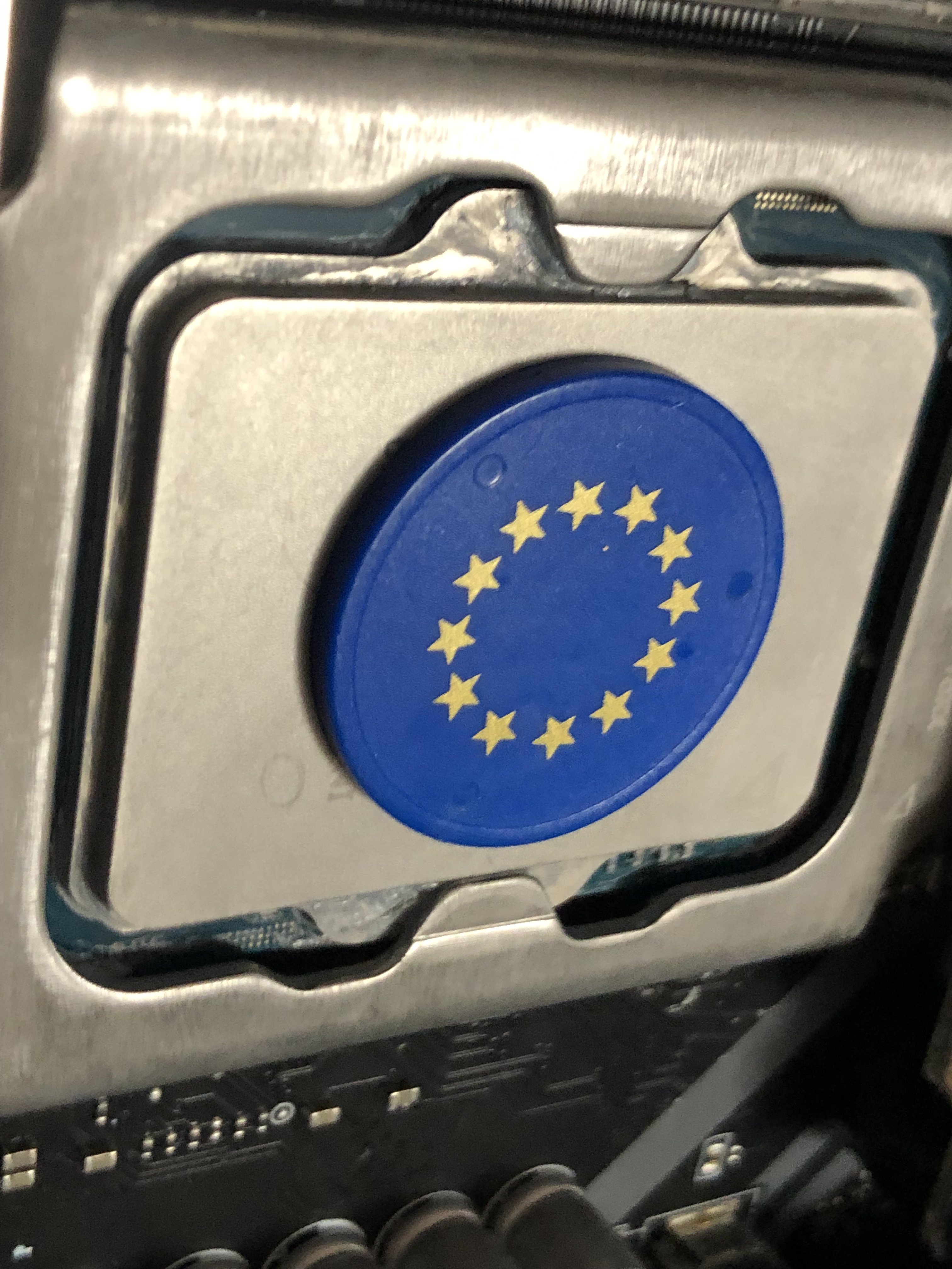

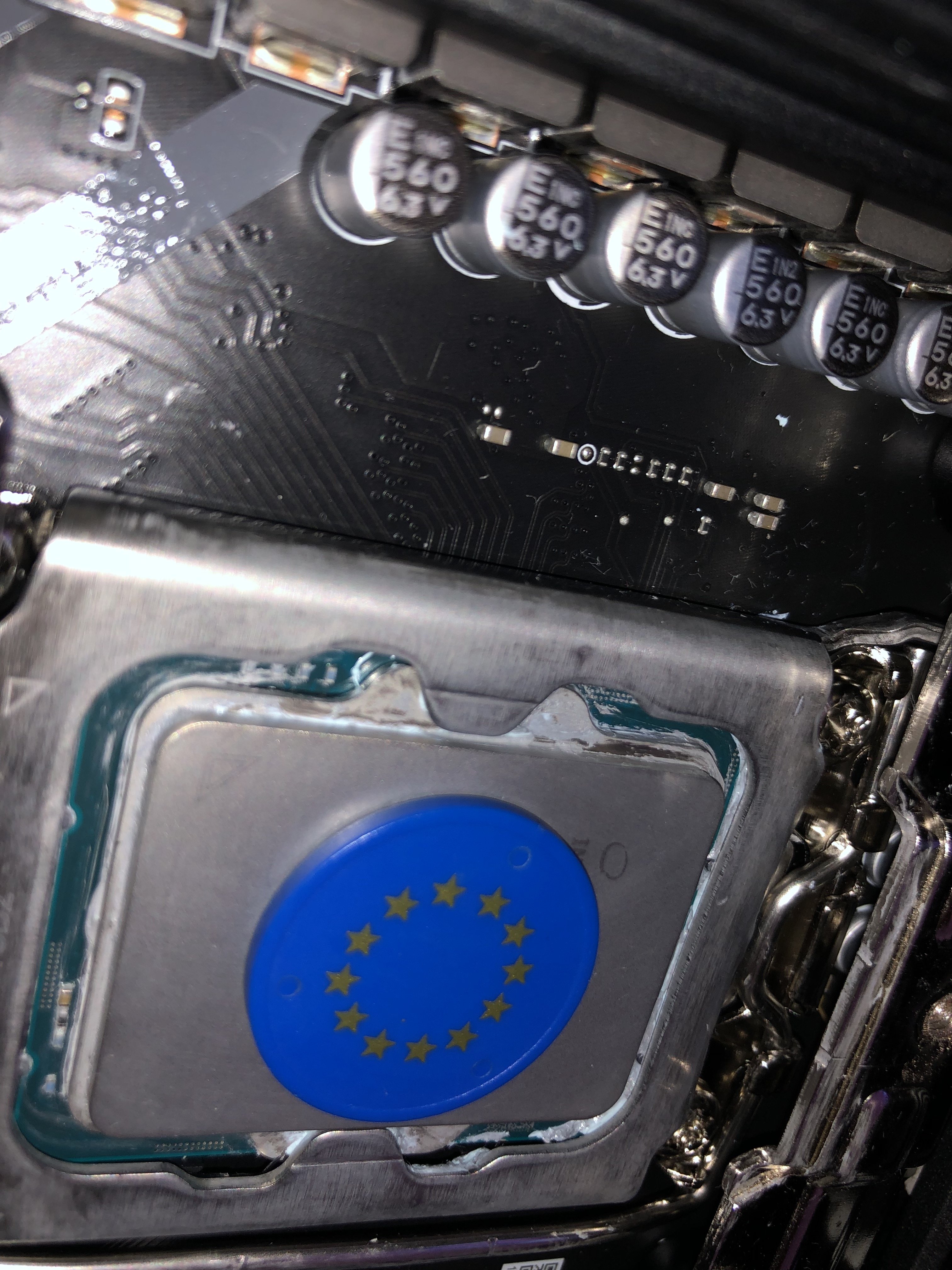

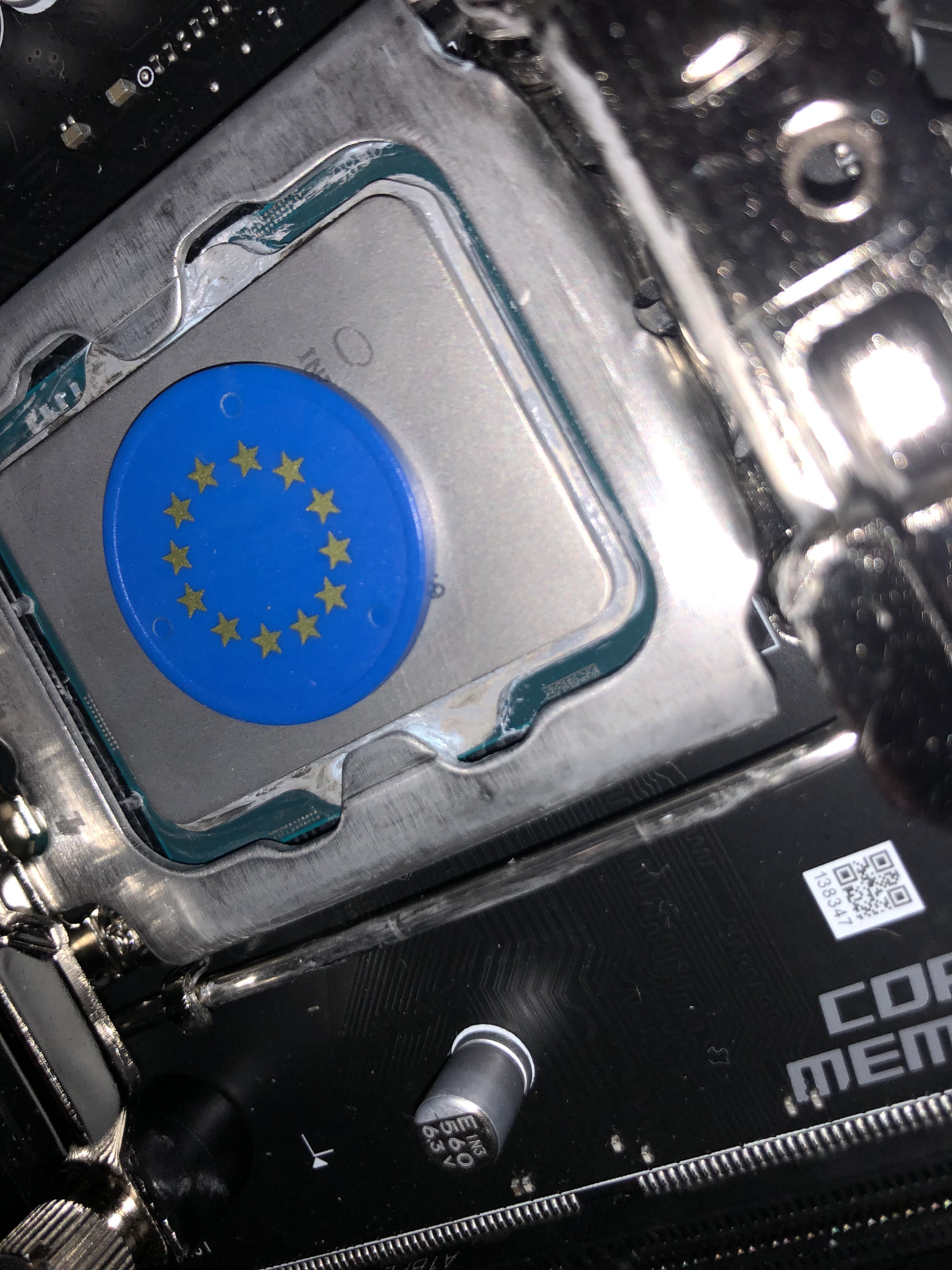

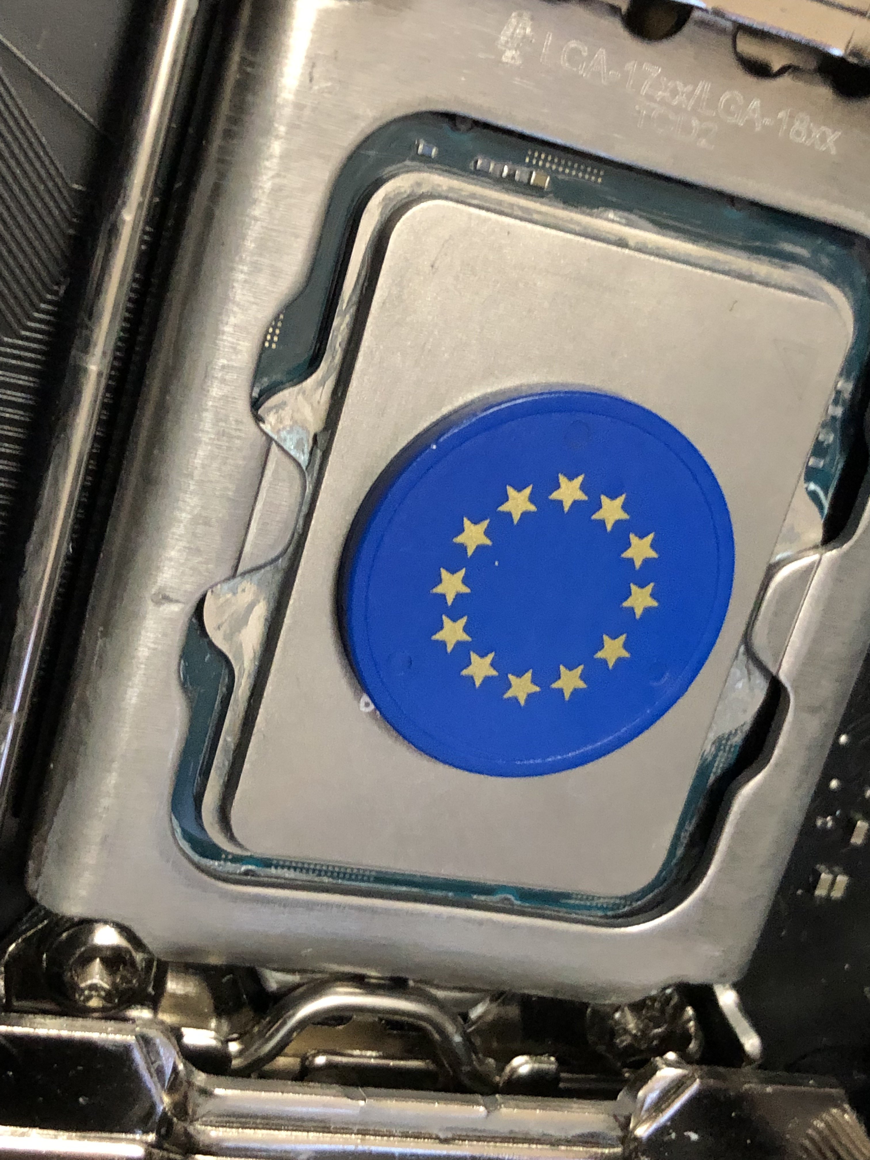

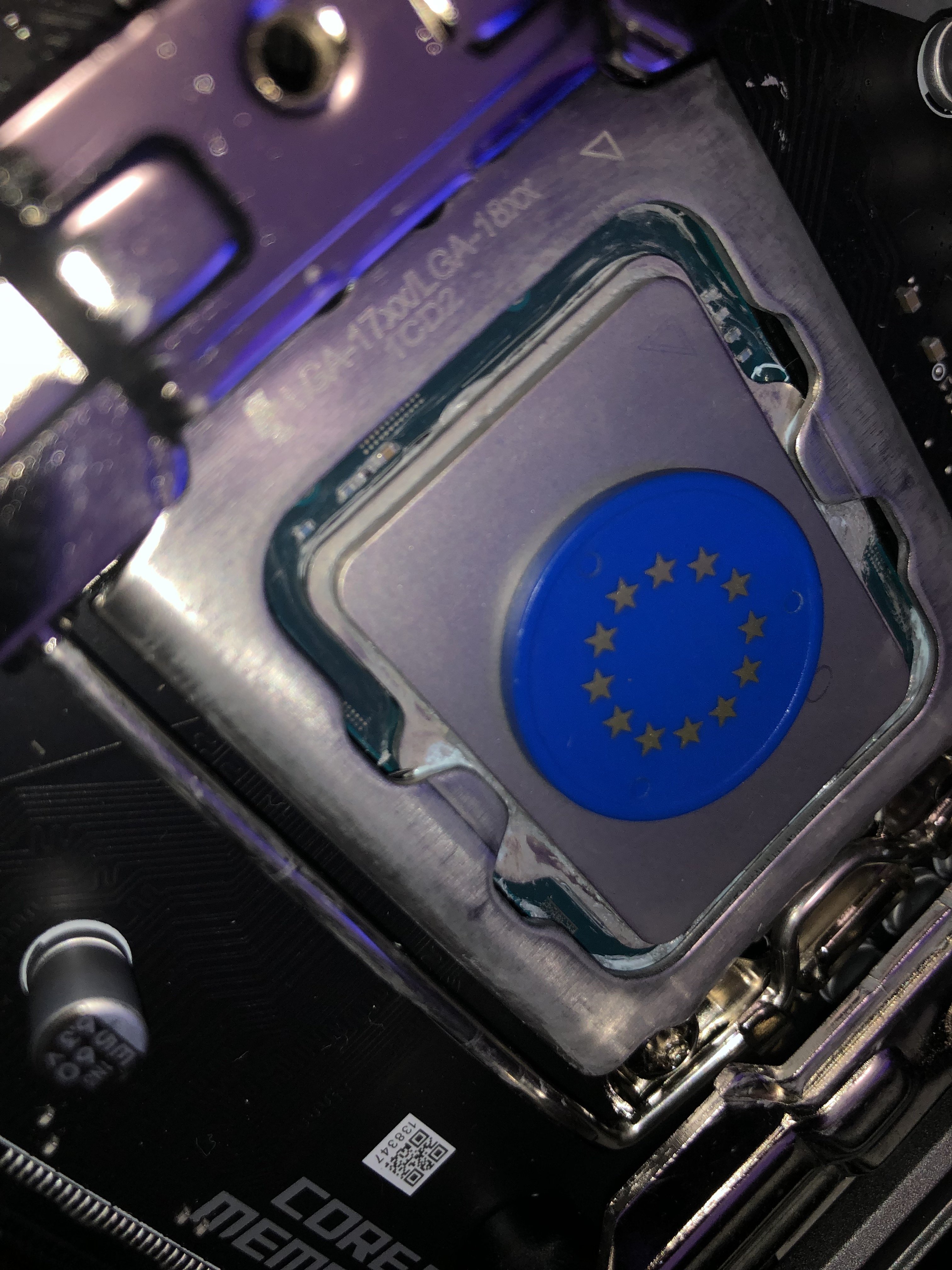

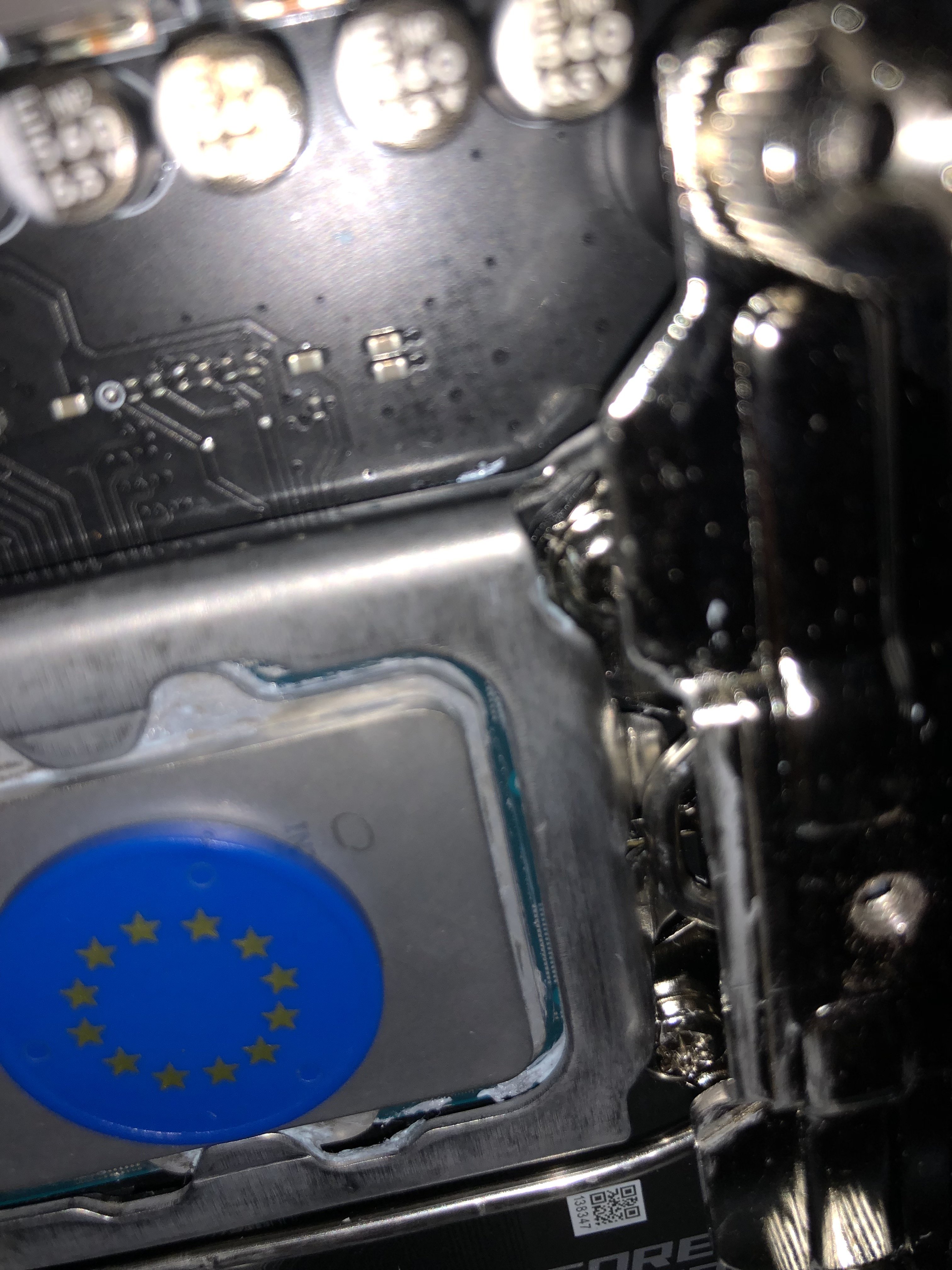

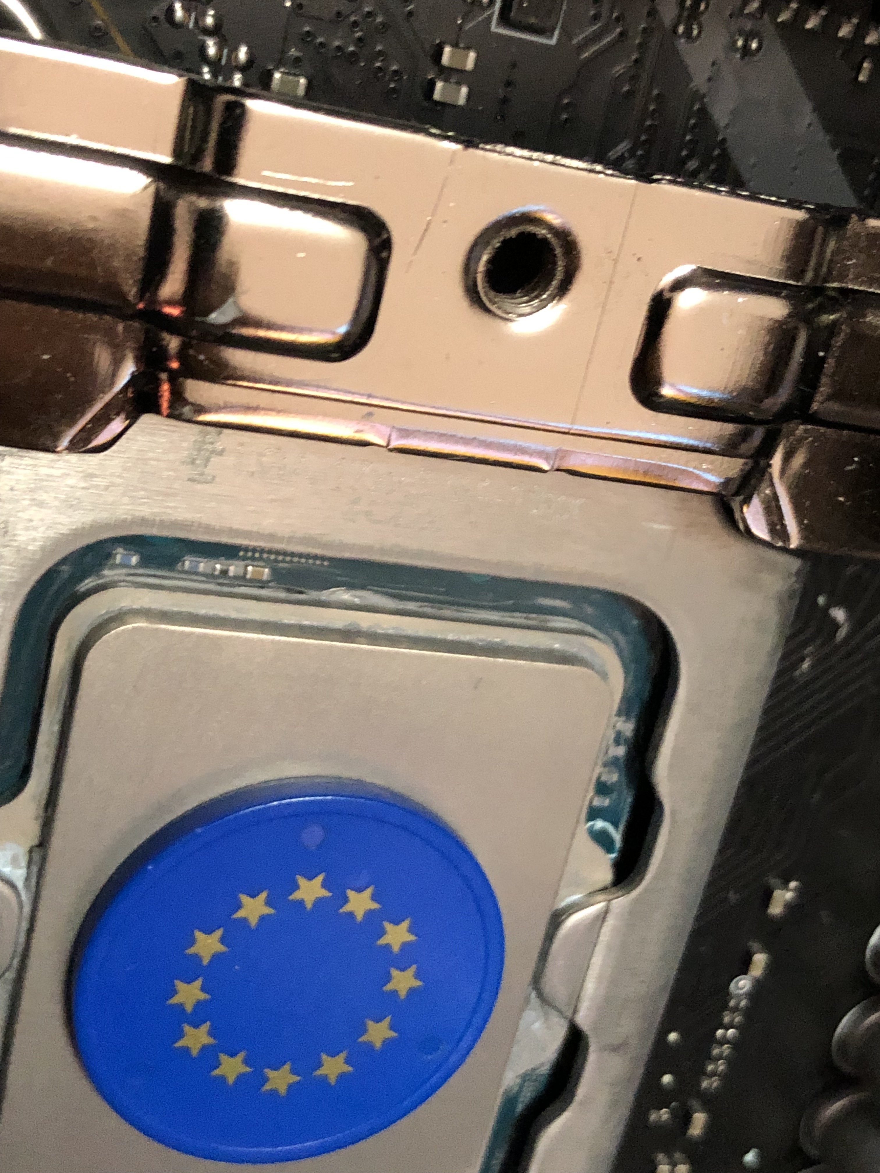

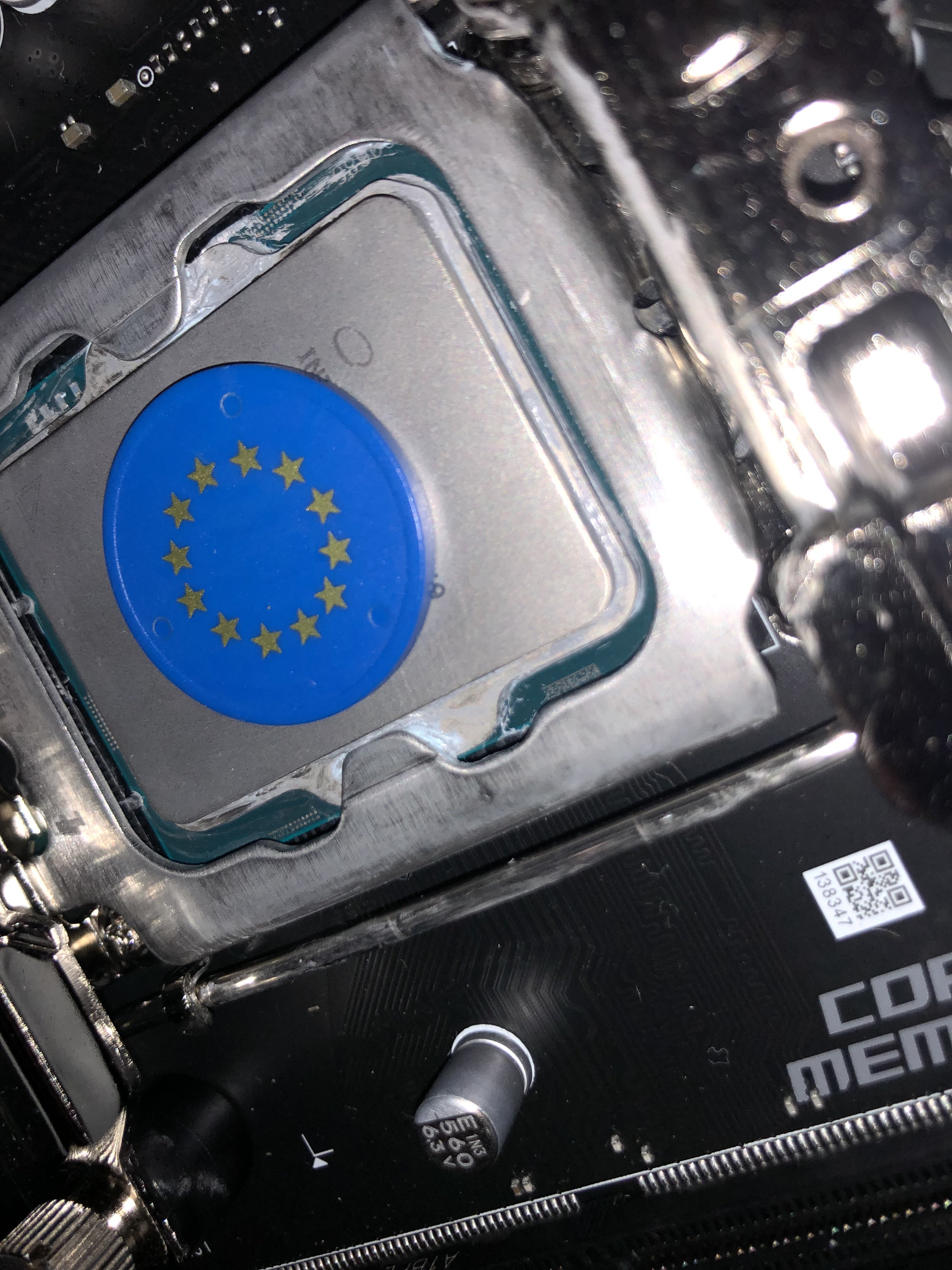

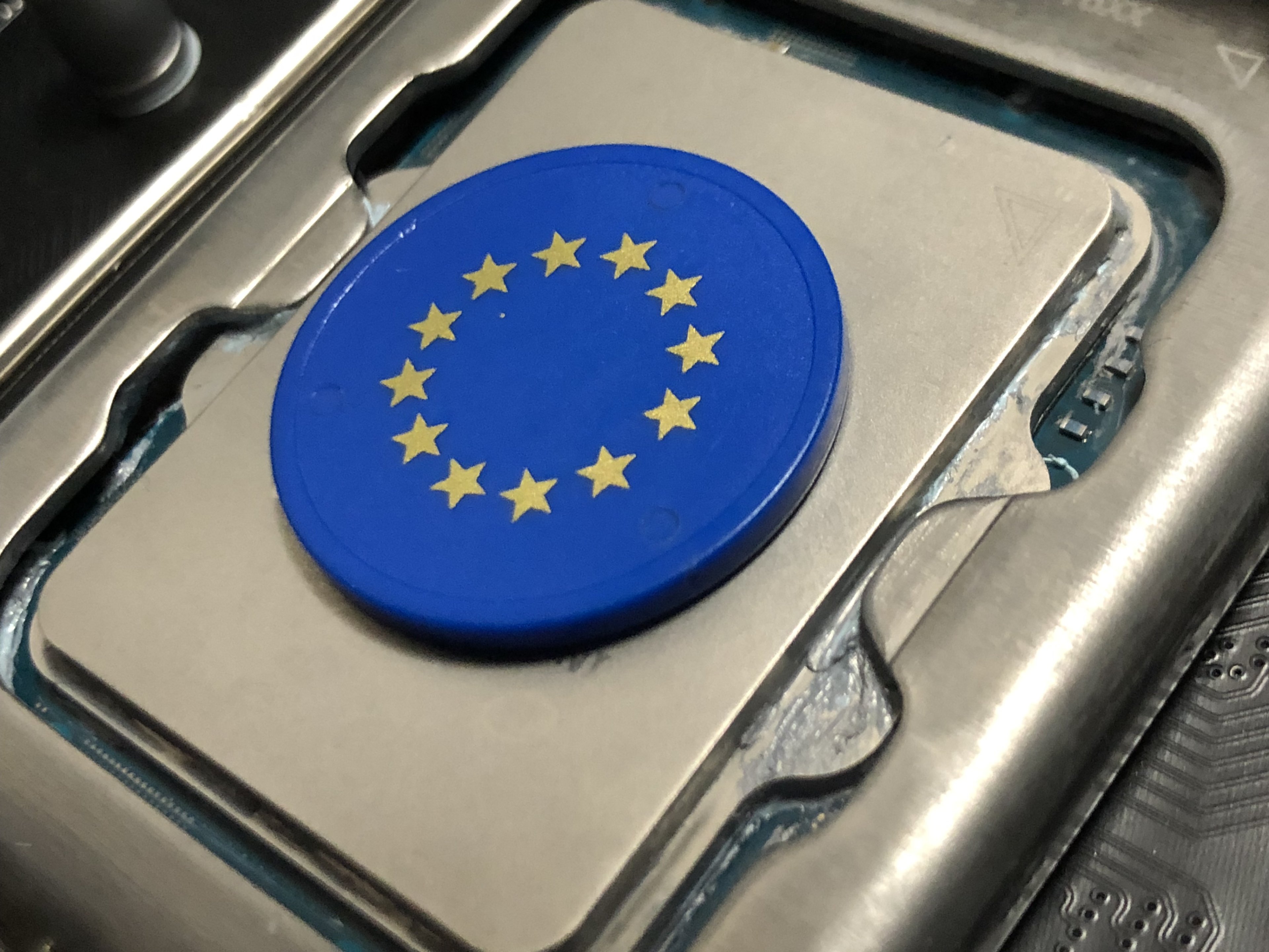

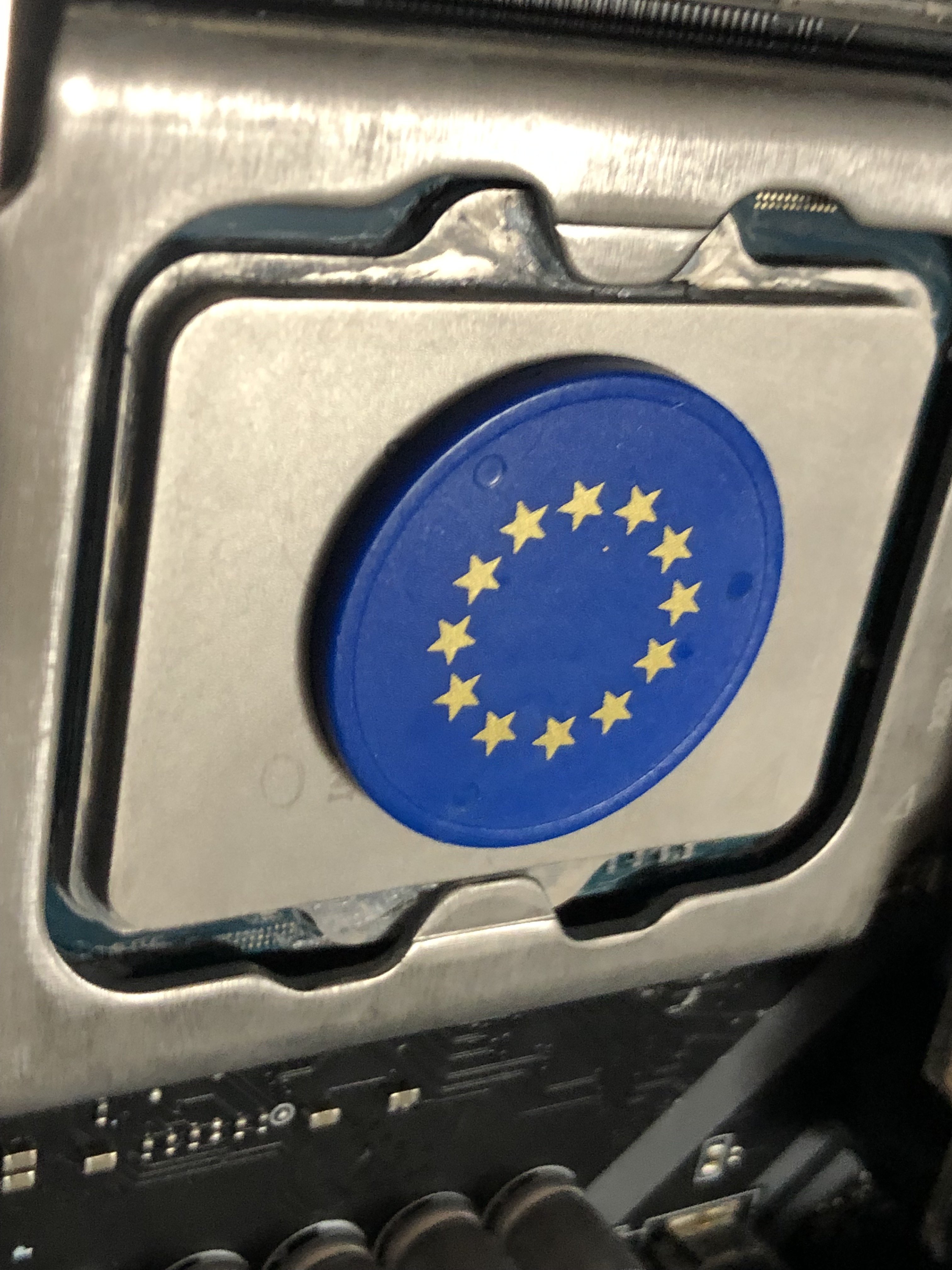

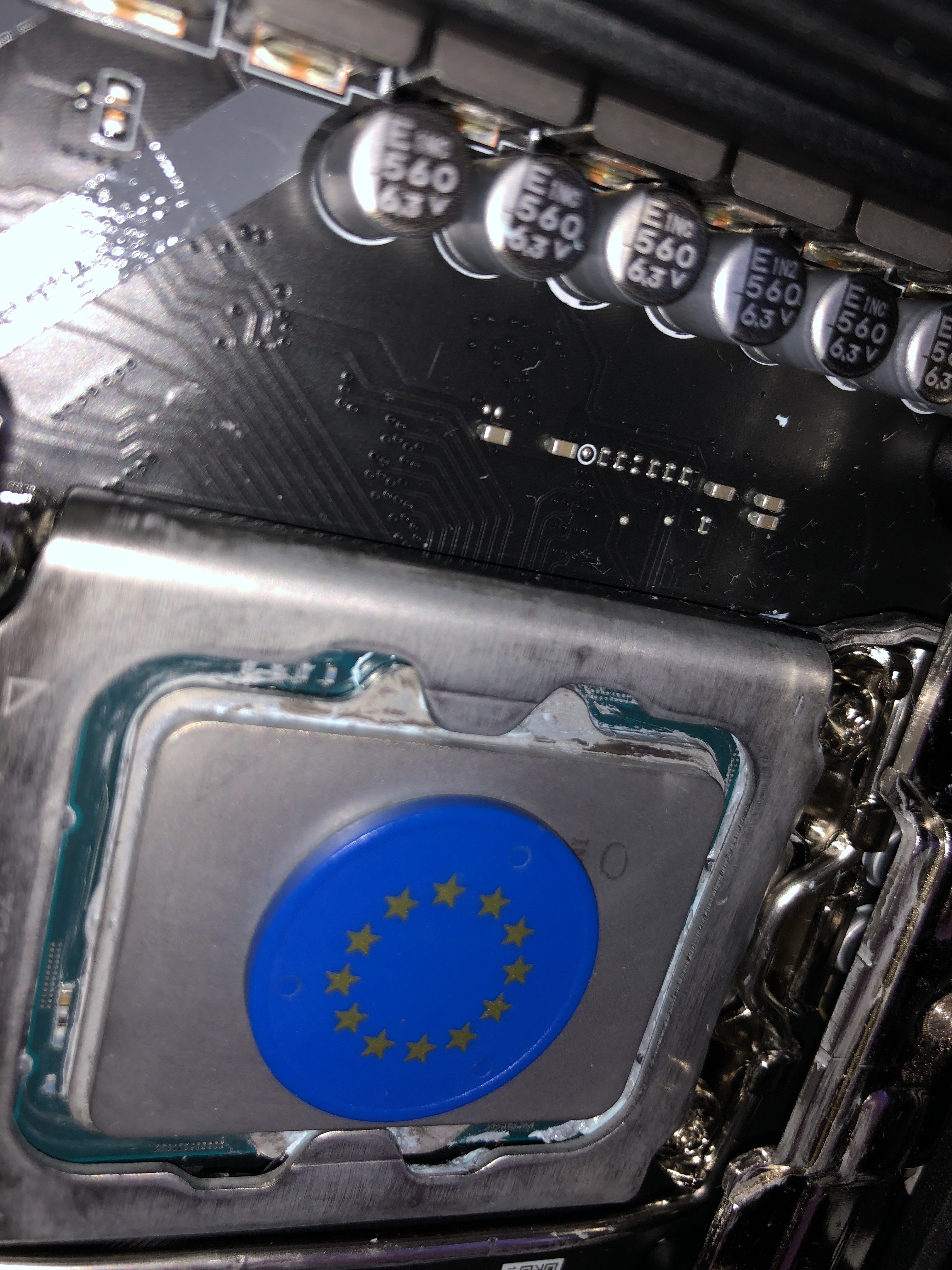

Jetzt mit Blitz..alle Seiten..

Der Chip ist unsinnig, weil die Wölbungsfläche kleiner ist, Du kannst auch erzählen was Du willst, das hier spricht eine 100% eindeutige Sprache.
Auch wenn Du Dir die Drecks CPU immer noch versuchst schönzureden.

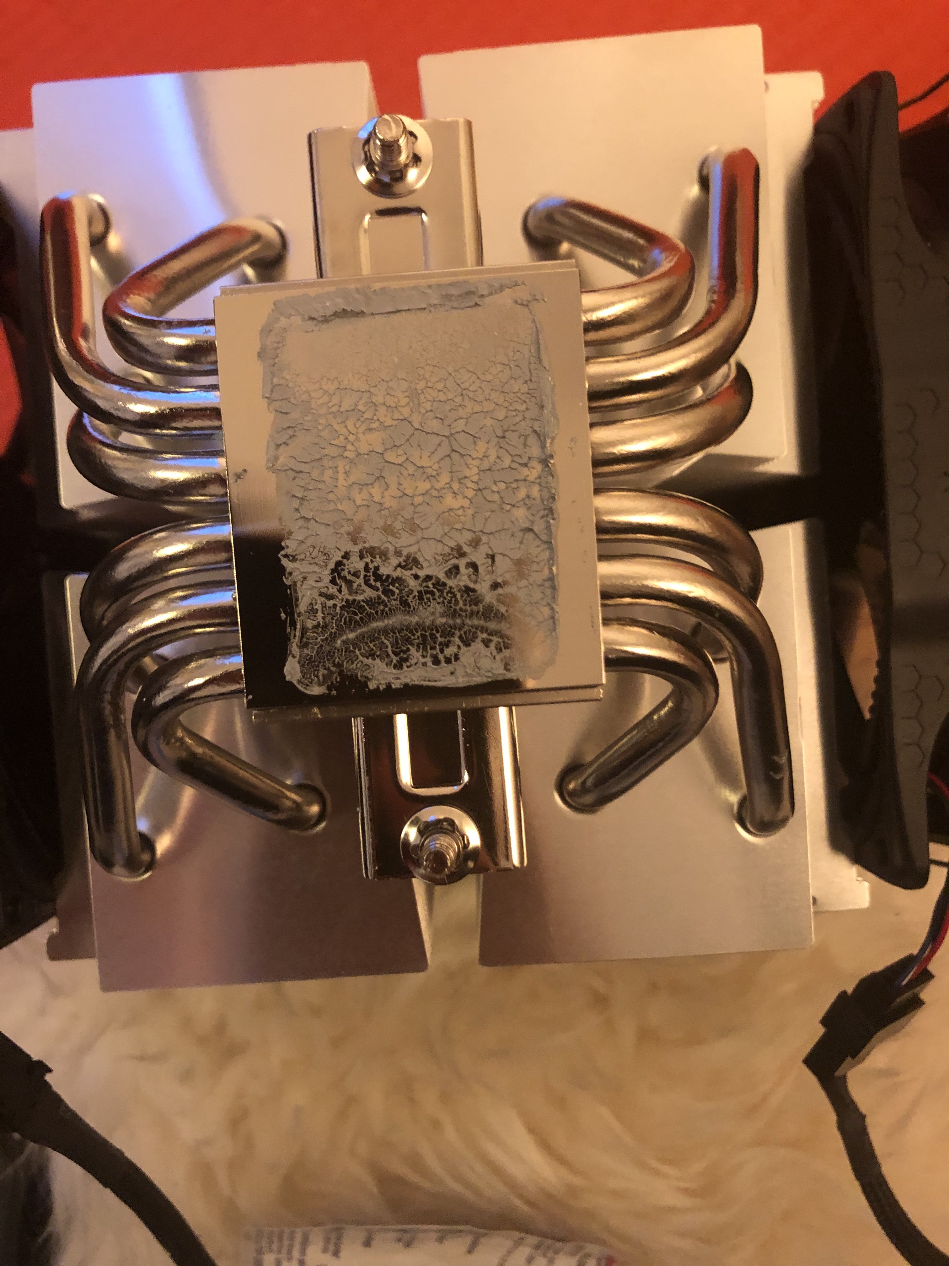

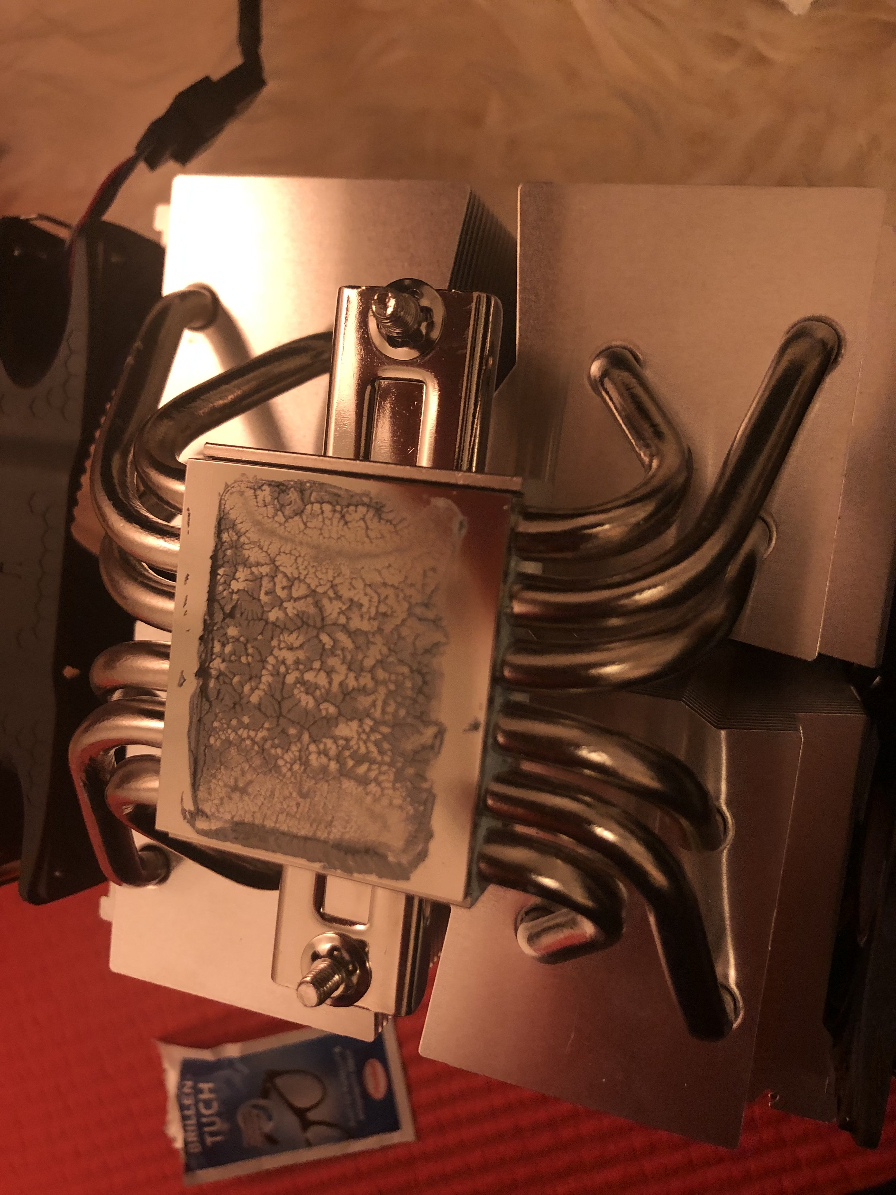

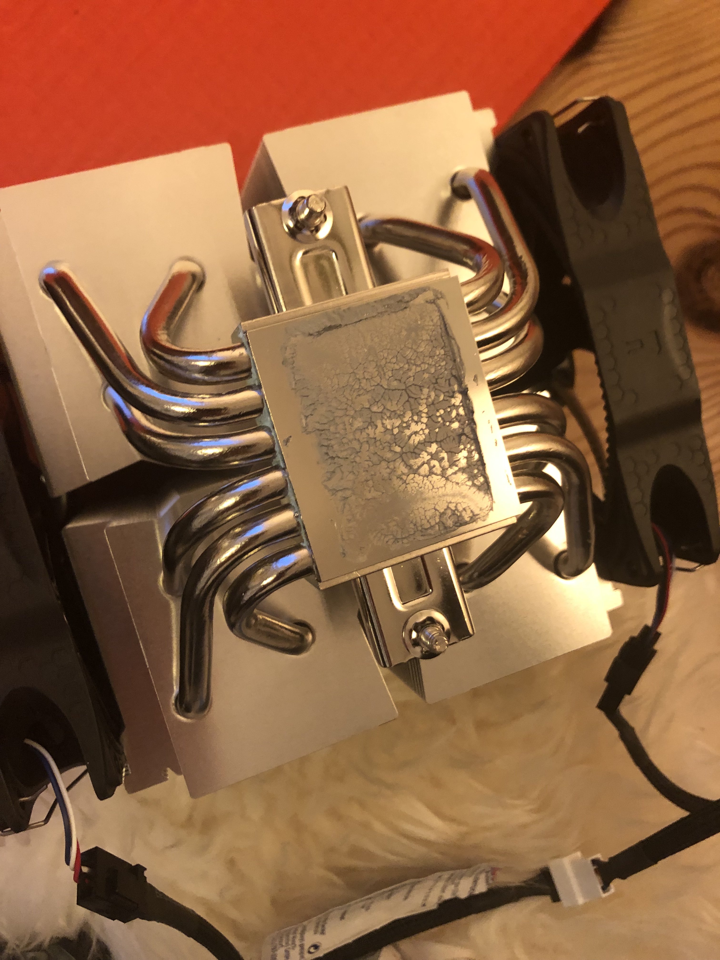

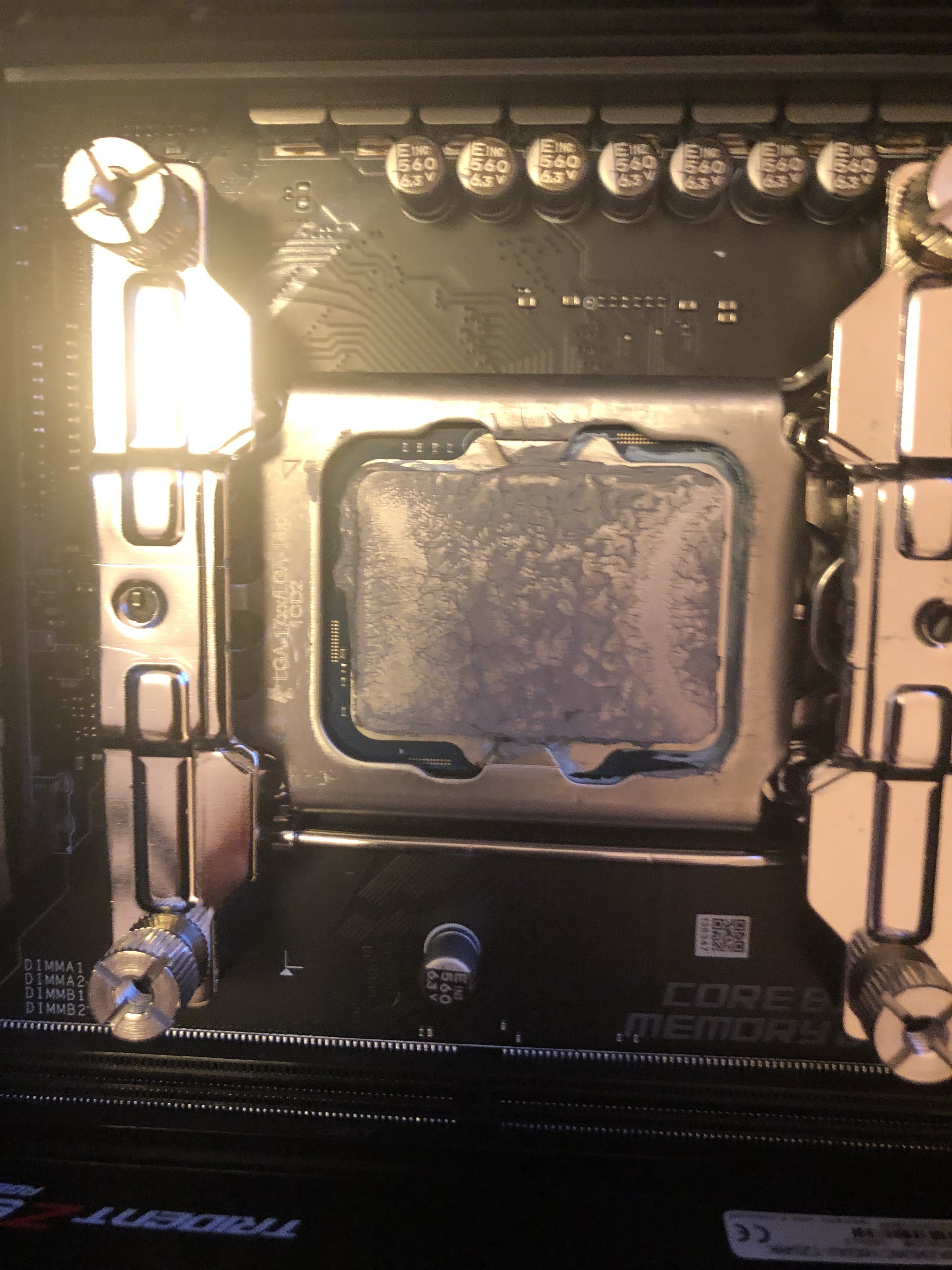

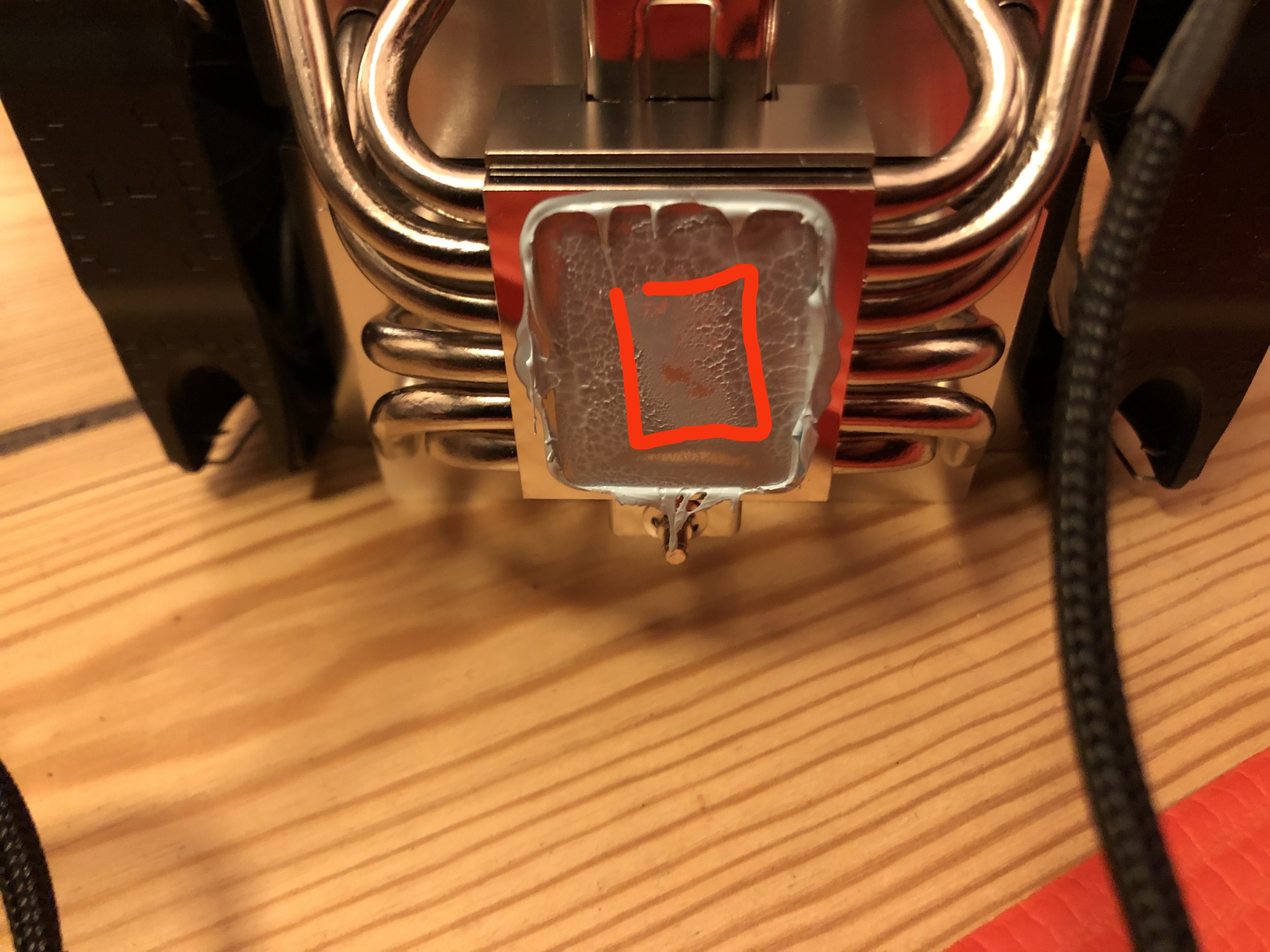

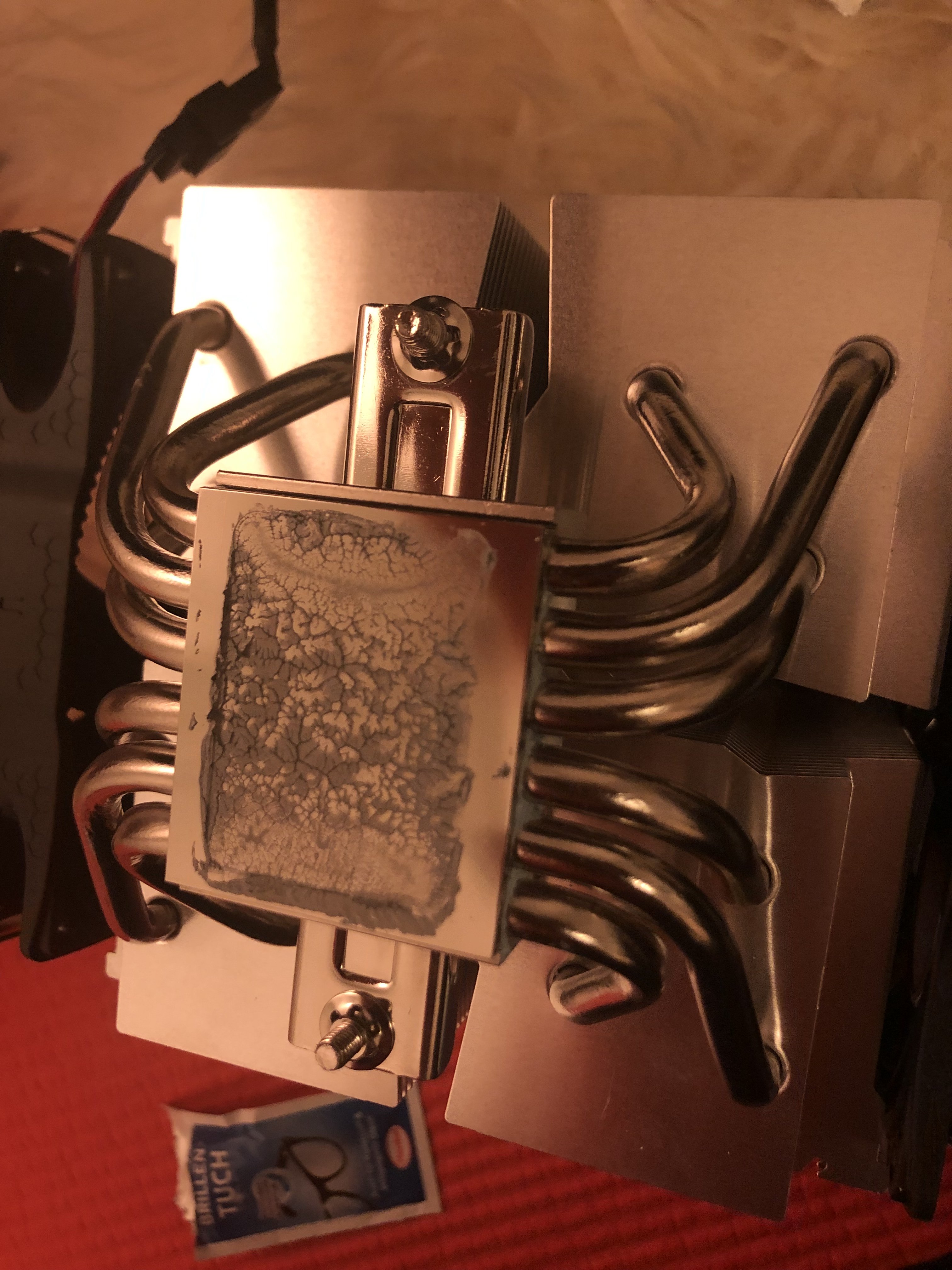

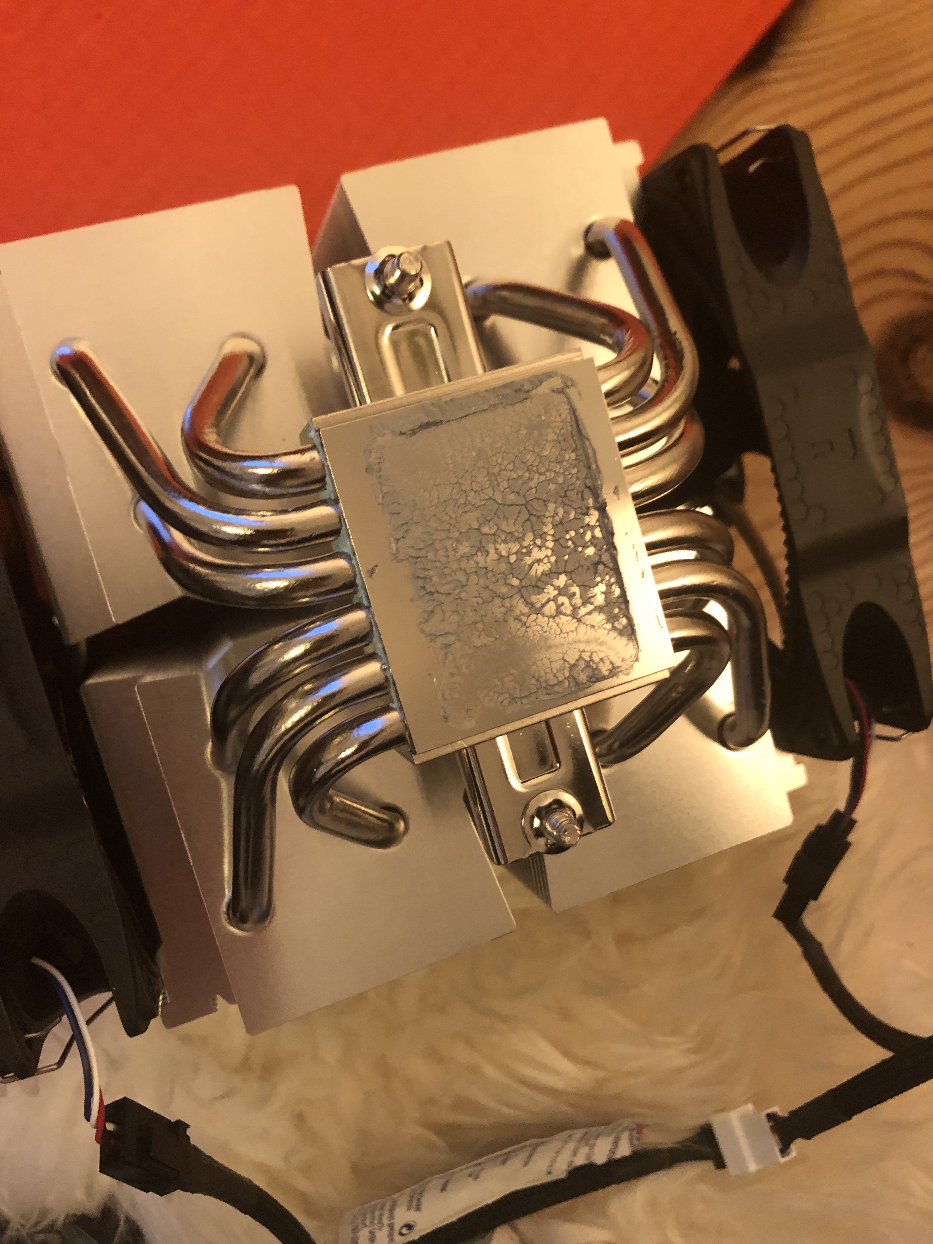

Ich hatte die CPU nochmal montiert mit eigener Noctuapaste und Streichmethode...schau dir hier mal den Abdruck an
Du siehst ganz klar daß der Kühler nicht mehr als 30% Kontakt hatte , der ganze Rest ist kontaktlos, das kommt ausschließlich durch eine verformte CPU, und dazu kommt daß es typisch bei dem 12900k und dem 1700ilm ist, weil die 12900k etwas dicker ist als die 12700 und 12600, dauechbbekommt sie mehr Druck von den beiden ILM Nasen

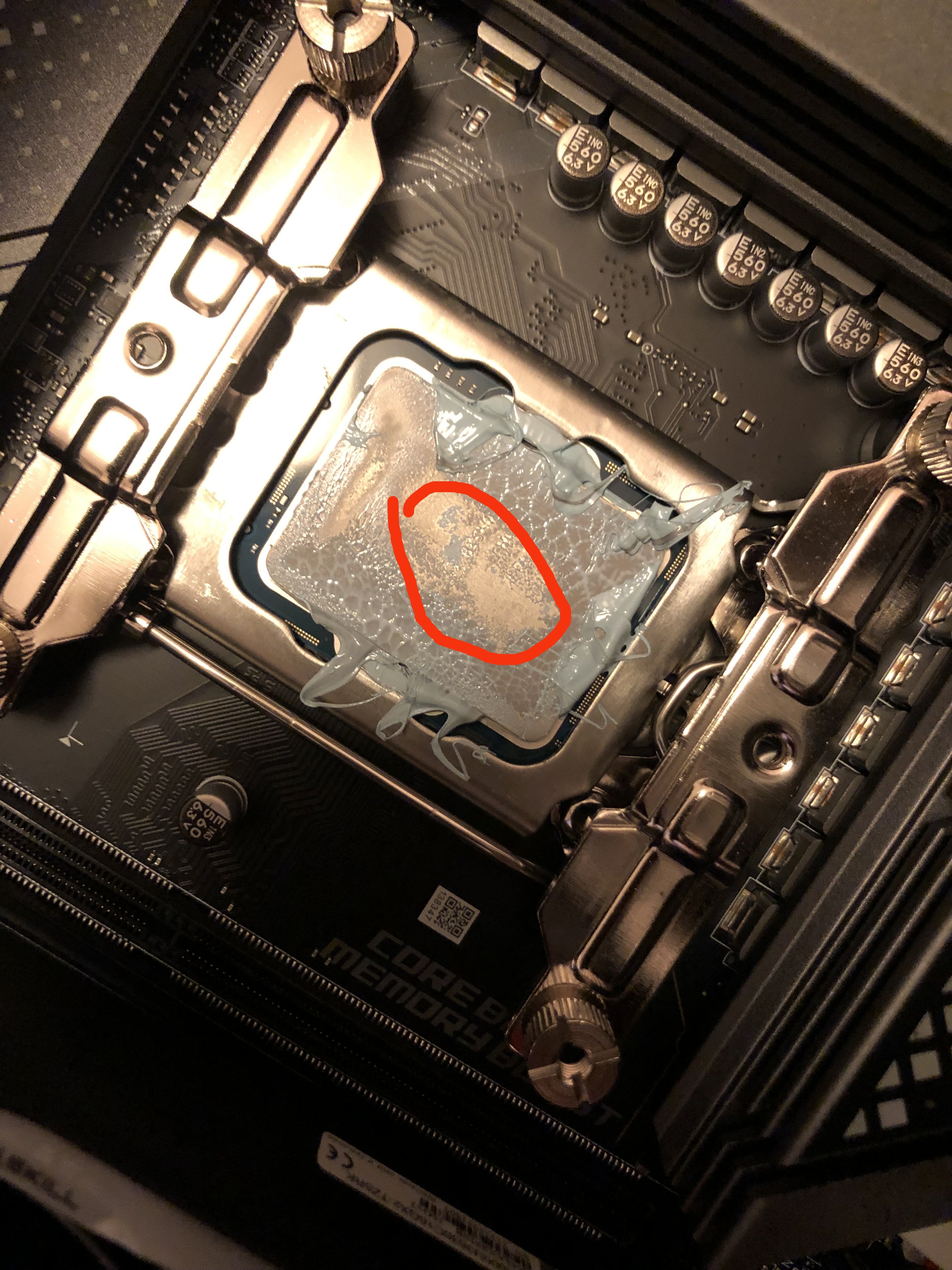

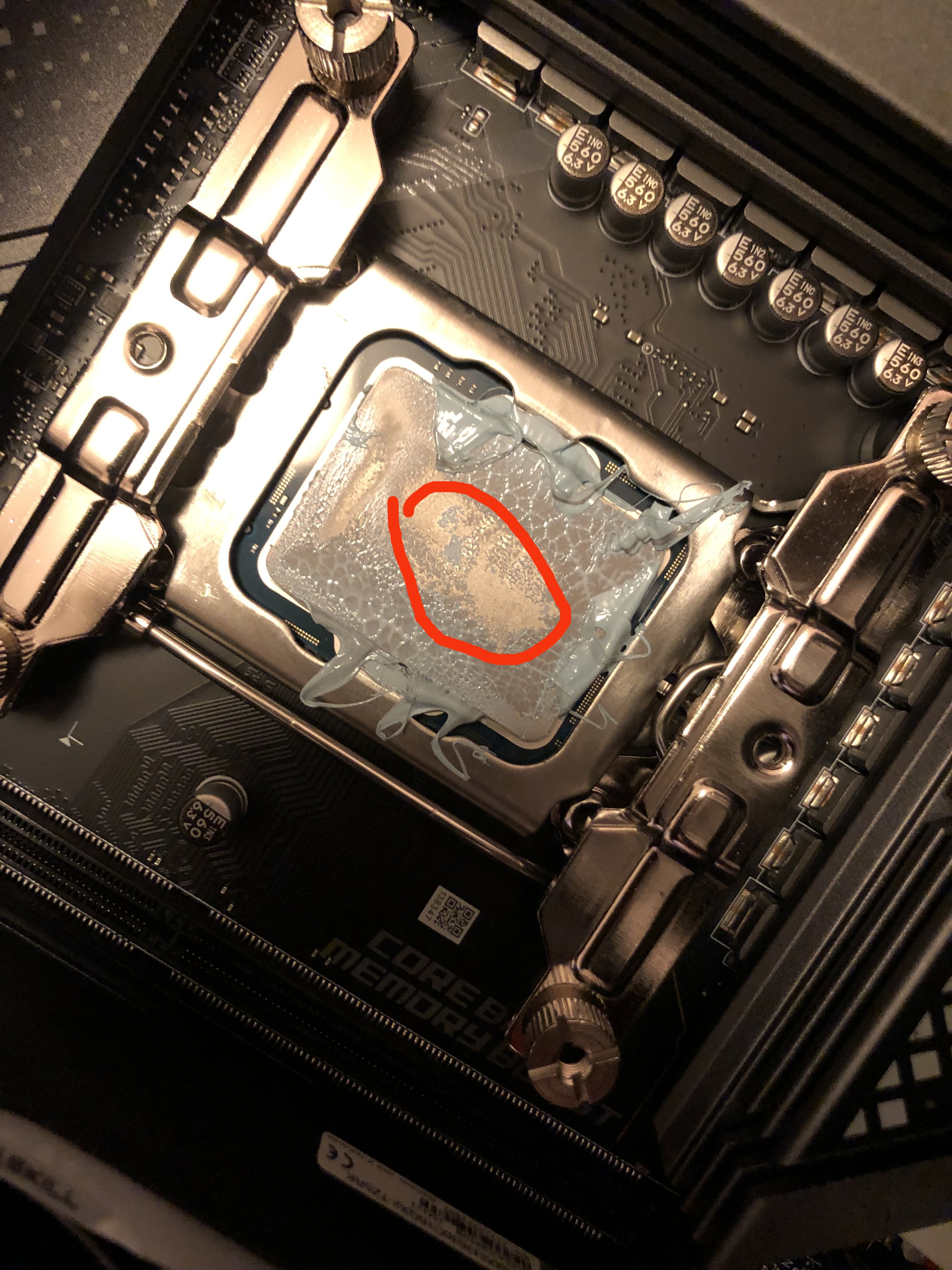

Du musst ihn erstmal festschrauben, Prime laufen lassen, damit die WLP auf Temperatur Temperatur kommt, dann wieder abnehmen, dann siehste das Bild, und die WLP muss hauchdünn drauf sein, nicht dick
Viel zu dick aufgetragen, die Hälfte davon

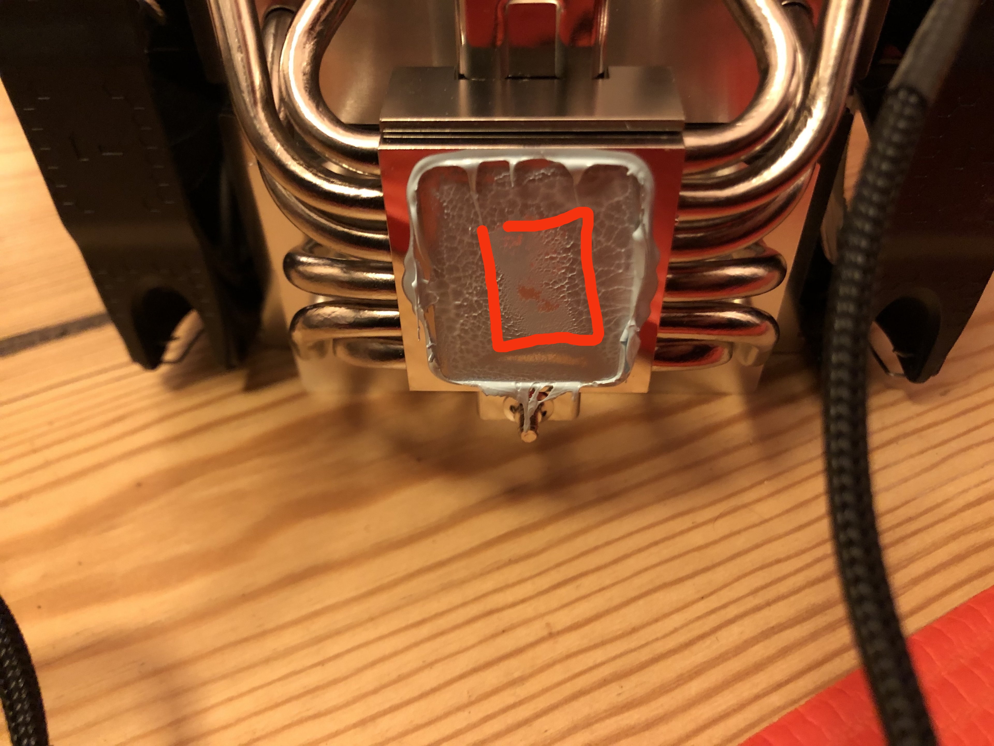

Ist die Paste bei mir oben zu dick?
Jap, und der Rechner muss laufen, auf Temperatur kommen damit die WLP Temperatur bekommt, erst dann zeichnet sich das Bild ab
Ok, ich wunderte mich, warum bei der Abnahme so gut wie nichts mehr drauf war.
Ich montier alles dran, ich möchte ihn dann aber lieber so lassen. Prime95 ist der Oberhammer, reicht Bench23 zu aufwärmen der Paste?
Du siehst es doch auf den ersten Bildern selbst den Abdruck, woher soll der denn kommen, ist auf dem Kühler und der CPU absolut Deckungsgleich.
Am Rand dick Paste, in der Mitte nichts, das kommt durch die Verwerfung der CPU
Nein, Prime, du musst ja auch die Temps sehen, wirst sehen der wird wieder sauheiß

Sie CPU ist klar verbogen, genau in der Mitte gewölbt.
So eindeutig zu sehen, erklärt die Temperaturen etc
