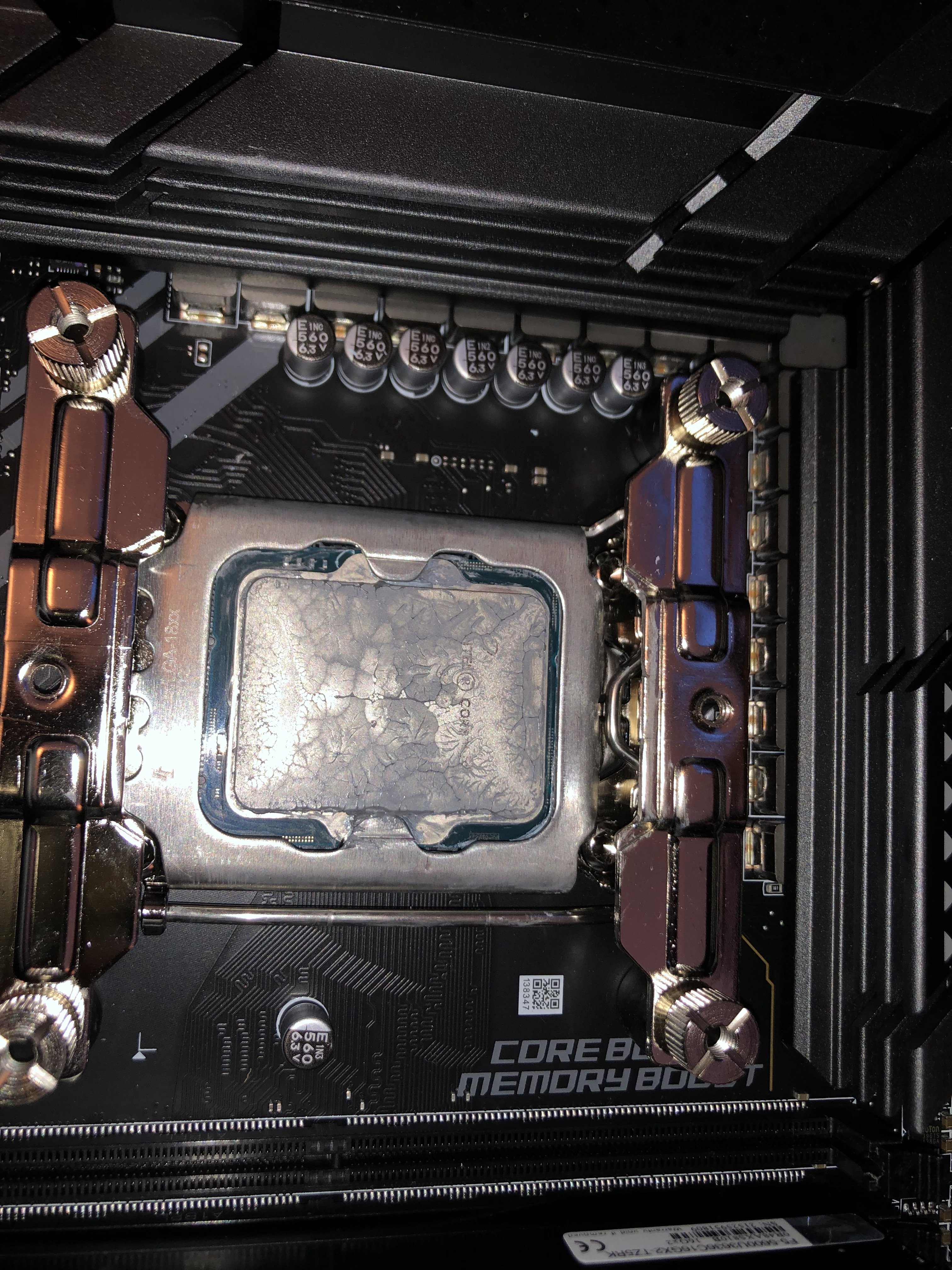

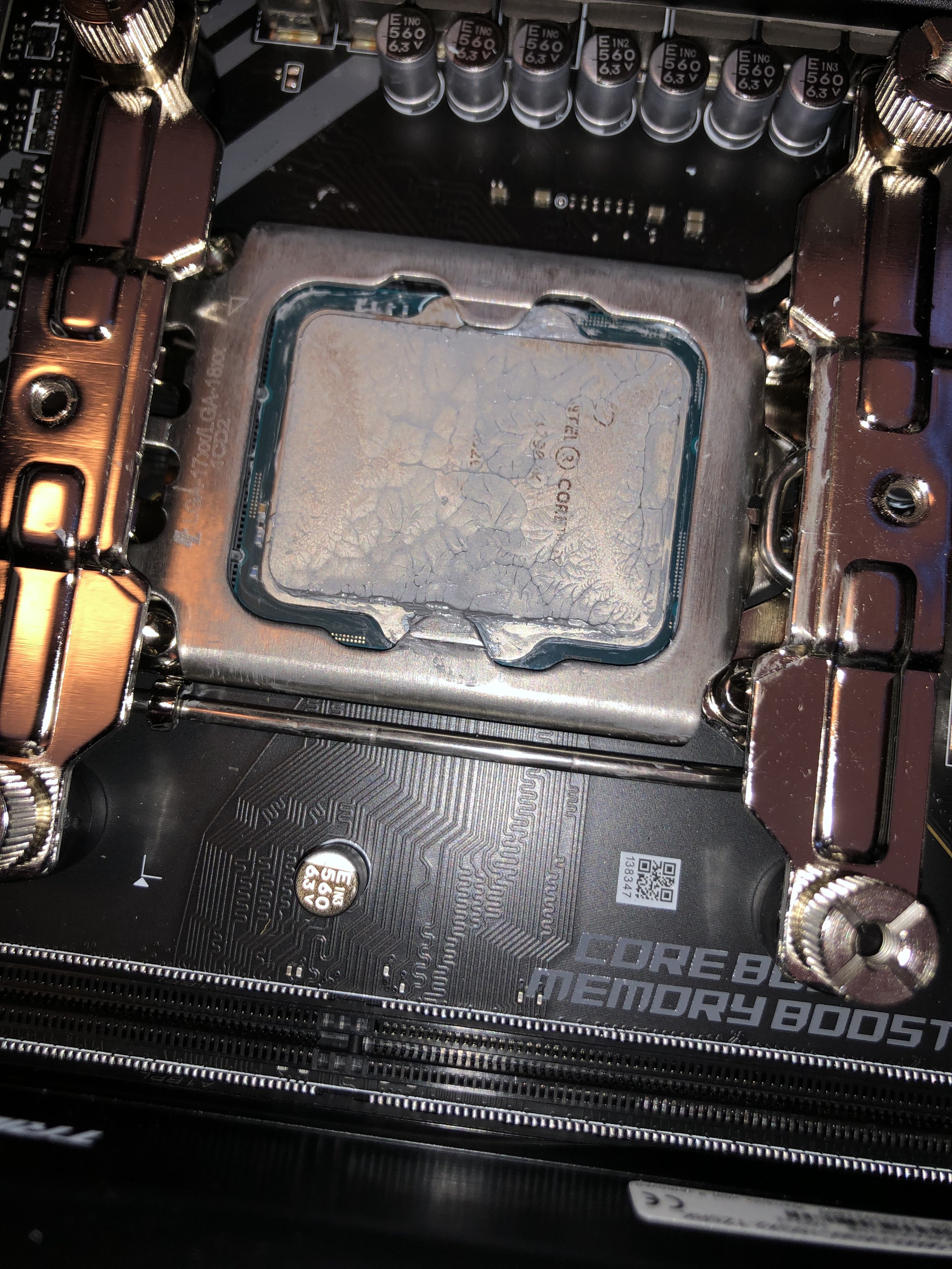

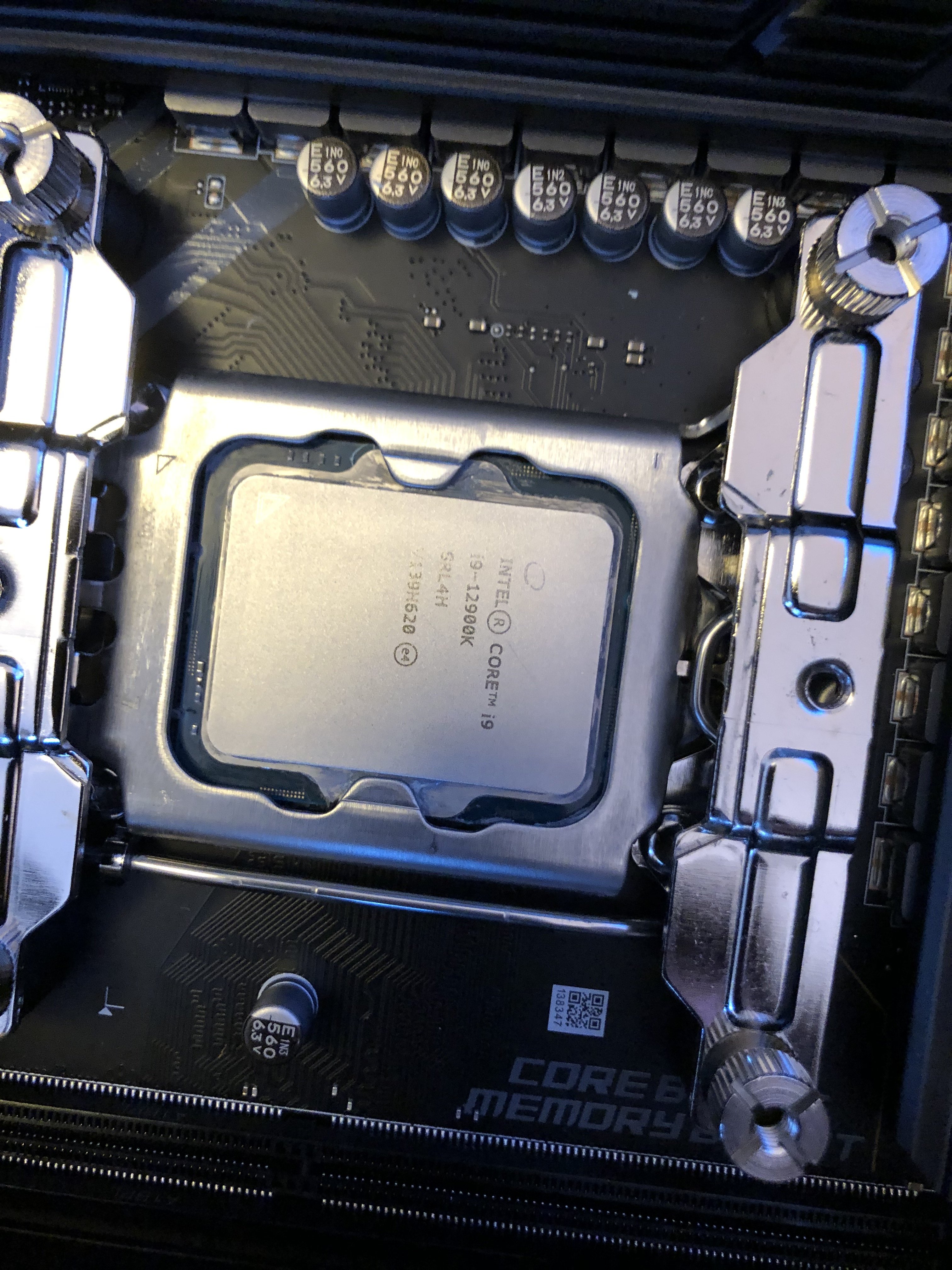

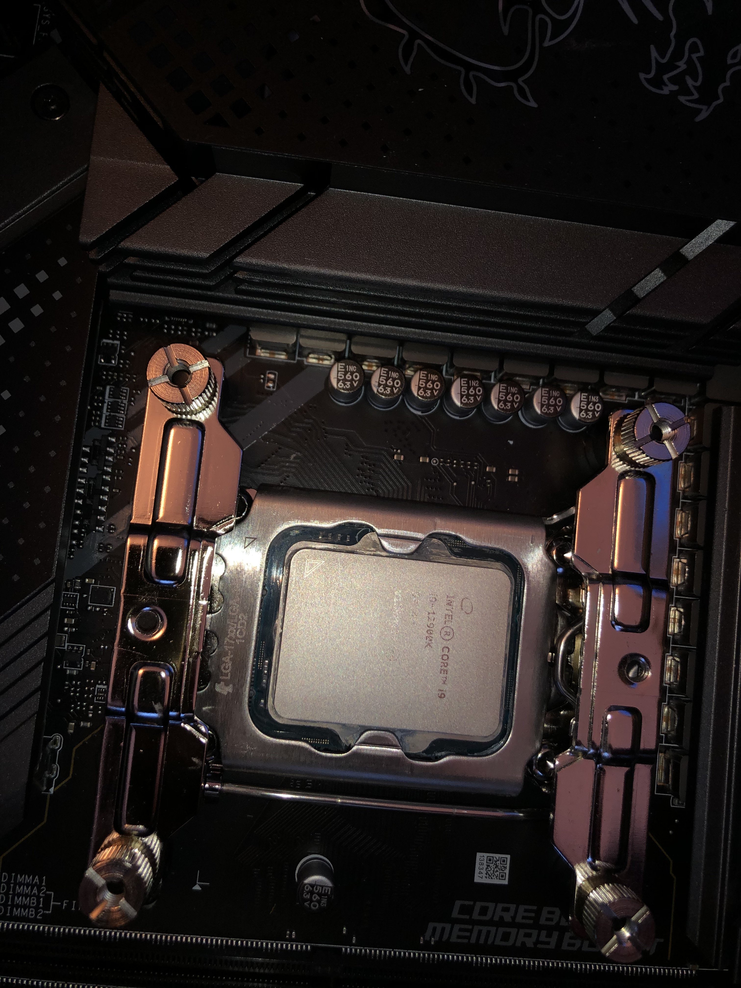

Mein Lieblingskern ist Nummer 5, der hat immer Ausreißer... Kühlung wohl hier besonders mau
Ja, der wird durch die Verformung keinen Lötkontakt zum DIE Heatspreader mehr haben
Leider...

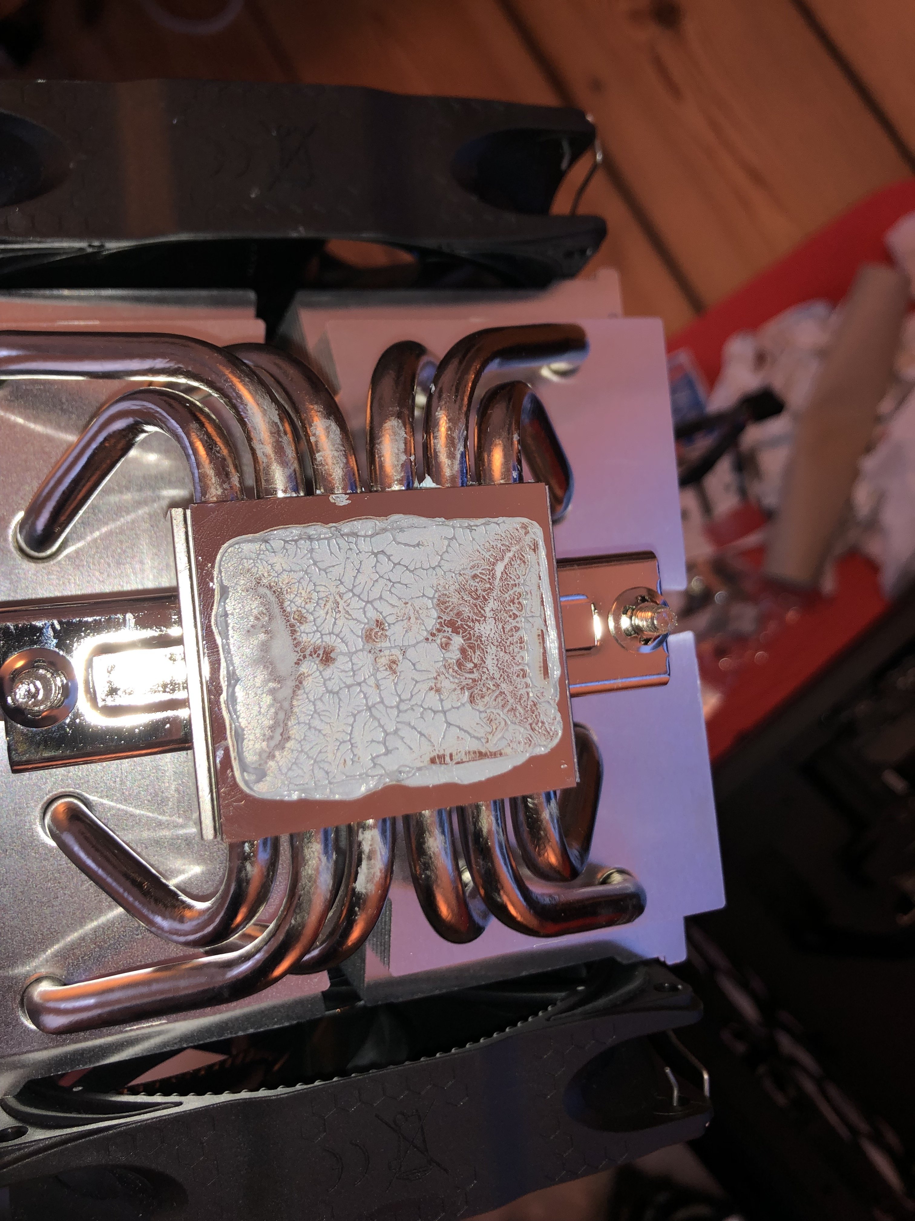

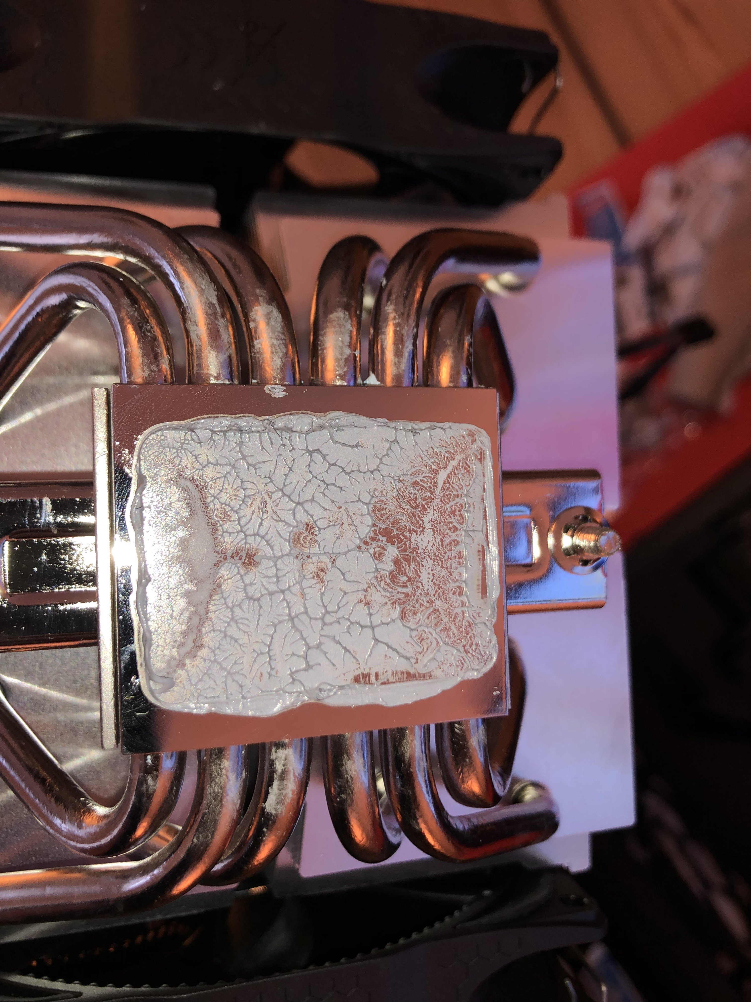

Der Kühler bekommt maximal 30% Kontakt zum Heatspreader, das heißt er kann zu 70% die Wärme nicht ableiten, deshalb ist der Ninja auch immer kalt.
Sind wir hier an einem Punkt angelangt,
wo es nur noch genau eine Lösung gibt
--> CPU-Tausch?!?
Oder diskutieren wir weiter?

Mach Prime an, @ Stock, ohne Offset, wenn er da unter 85 Grad bleibt, ist alles gut, wenn er nicht unter 85 bleibt im Prime ist die CPU nicht tauglich oder verbogen.
Die CPU ist nur dann OK, wenn sie @ Stock regulär läuft und nicht überhitzt, oder willst den immer weiter drosseln bis er quasi unter 120 Watt läuft? Für was dann ne i9!?

Der hatte im Offset bis 180 Watt NIEMALS auch nur eine Sekunde über 67 Grad gehen dürfen , selbst das hat er nicht gepackt.

Nee, da muss ich den Shop in Schutz nehmen, das ist die MX5, mit Pech nebTube aus der Fehlerhaften Charge, die wird extrem Flüssig bei Hitze, dazu die Wölbung in der Mitte, als die den Kühler Montiert haben hat es alles aus der Mitte in die Kontaktlosen Randzonen gedrückt, dann würde die Wärme, daher dieses WLP Massaker
Und ja, hier wird so richtig deutlich was der 12900k für ein Mistding ist.
Das haste die vermeintlich stärkste CPU, die sich durch thermische Probleme und Designfehler als eine der schwächsten herausstellt, hast ne Top Kühlung, die normal alles easy weggekühlt bekommt, aber durch die schlechte CPU und das ILM Problem wirklich nichts leisten kann.

Du musst langsam einsehen, das Du nichts ändern kannst, außer der CPU an sich, danach haste Ruhe und alles läuft.
I7 rein, @Stock laufen lassen, immer volle Gaming Leistung und keine Temp Probleme

Yes, viele bekommen es einfach nicht richtig mit. Nebenbei, der Noctua wird jetzt richtig warm, der ganze Körper! So warm, dass bei Cinebench 23 durch die Abwärme meine Grafikkarte anfängt zu rotieren. Davor waren die Lüfter immer auf Zero. Hab mir jetzt Isopropanol geholt, reinige nochmal und quetsche mit etwas Glück noch ein Stück Wärmeleitpaste raus...dieses Mal einfach Tröpfchenmethode, wie Noctua es will, falls da noch Pampe rauskommt, hab gestern zuviel verschmiert...
Ist das nicht verrückt? Davor war der Noctua kalt, eiskalt, wo man dachte, der ist nicht richtig connected... und jetzt, wo er Wärme aufnimmt, sind die Werte schlechter...ein Irrenhaus...🙃
Und was ich davor gelesen habe...Paste rauf, dann Prime, dann Kühler lockern, aber nicht bewegen...und dann wieder feste Schrauben anziehen...soll helfen...nein, hilft 0,0000000! Wie kann es so viele verschiedene Aussagen geben, auch über die Qualität der Wärmeleitpasten? Einfach nur zum Kopfschütteln...

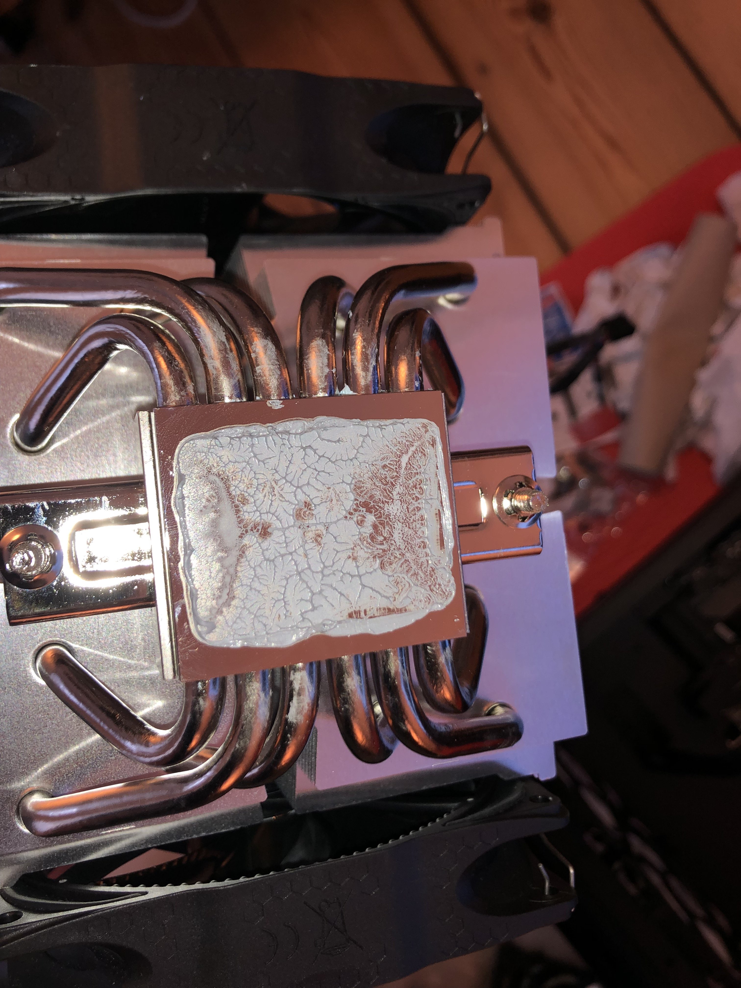

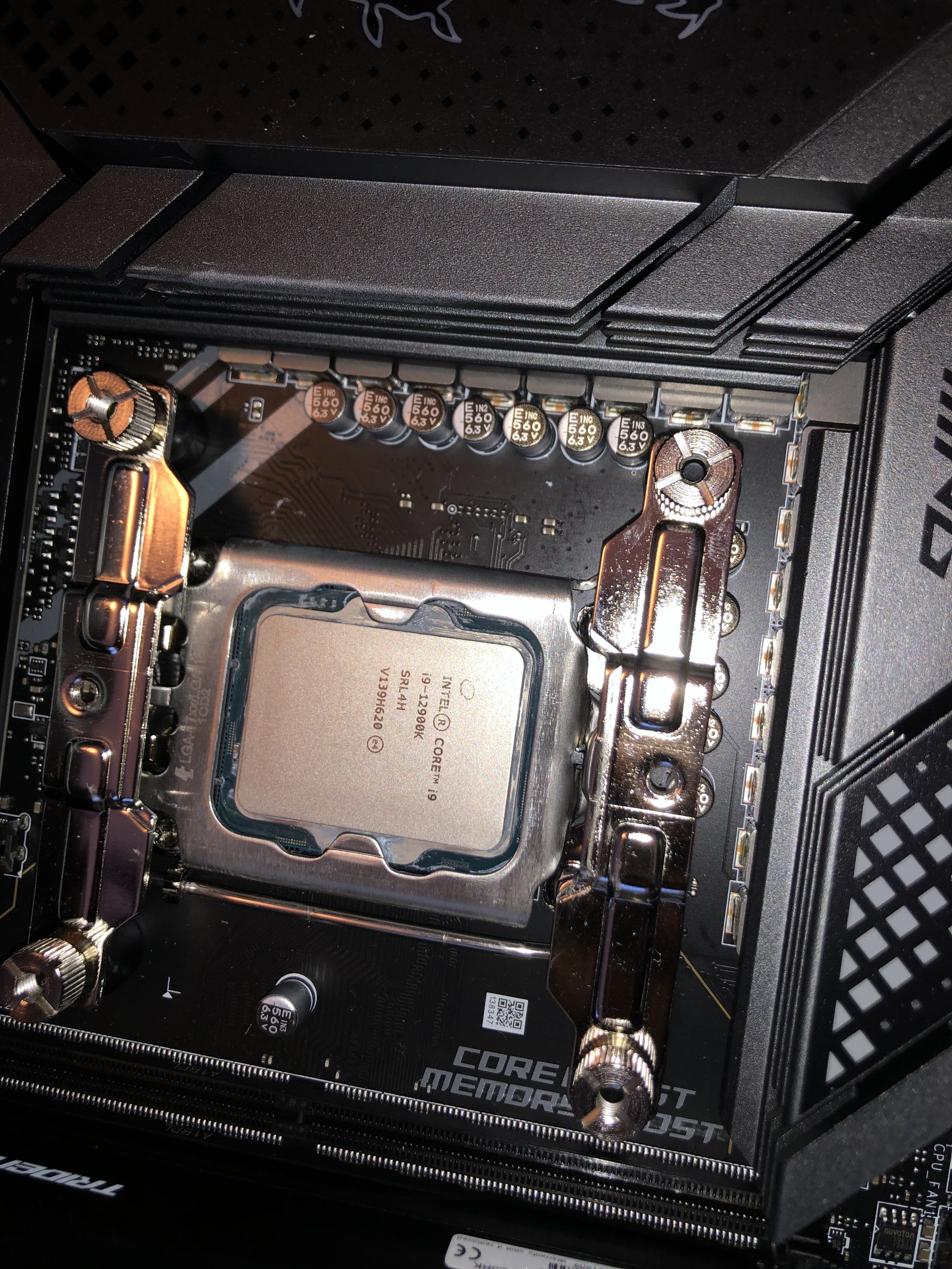

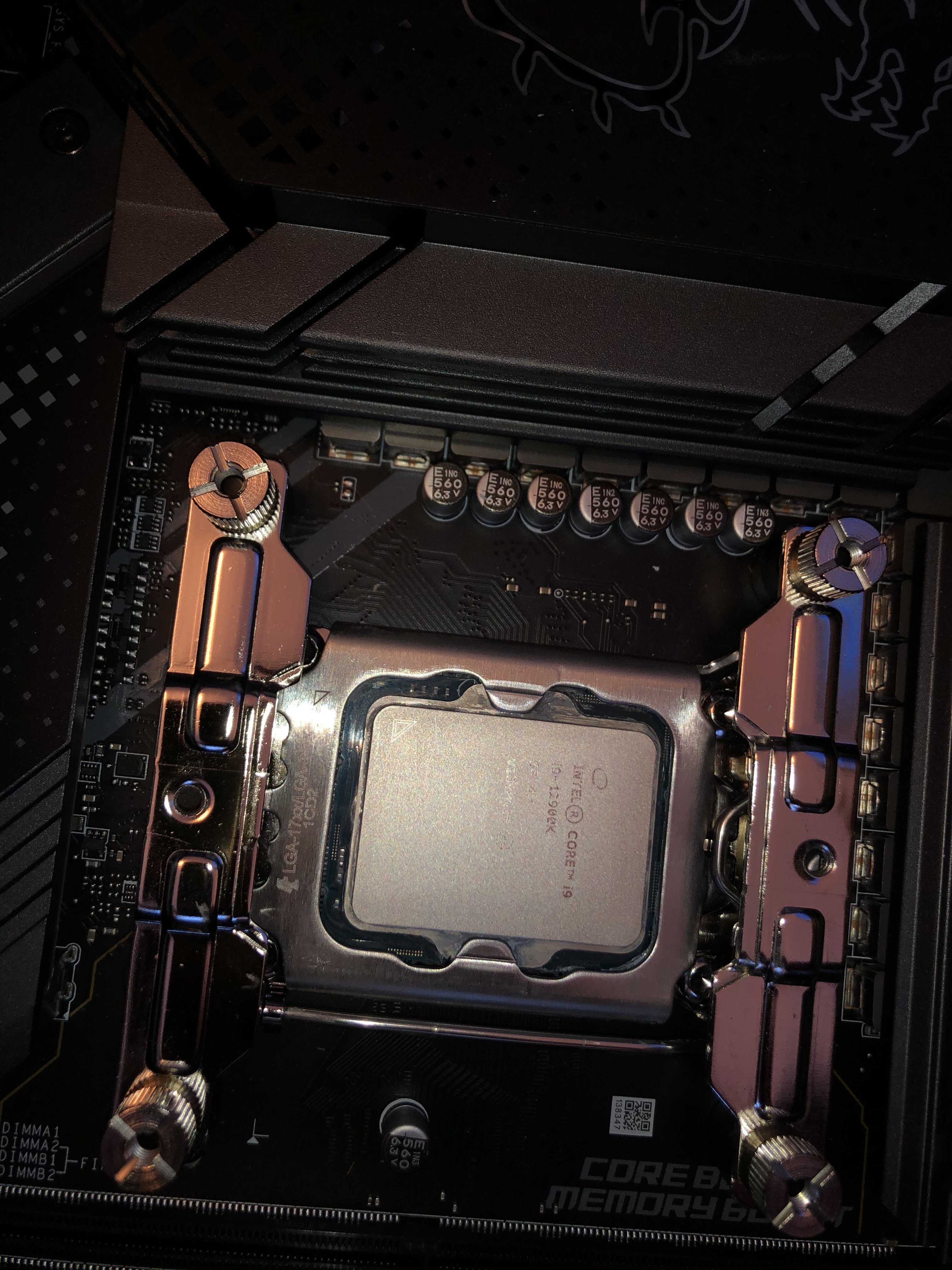

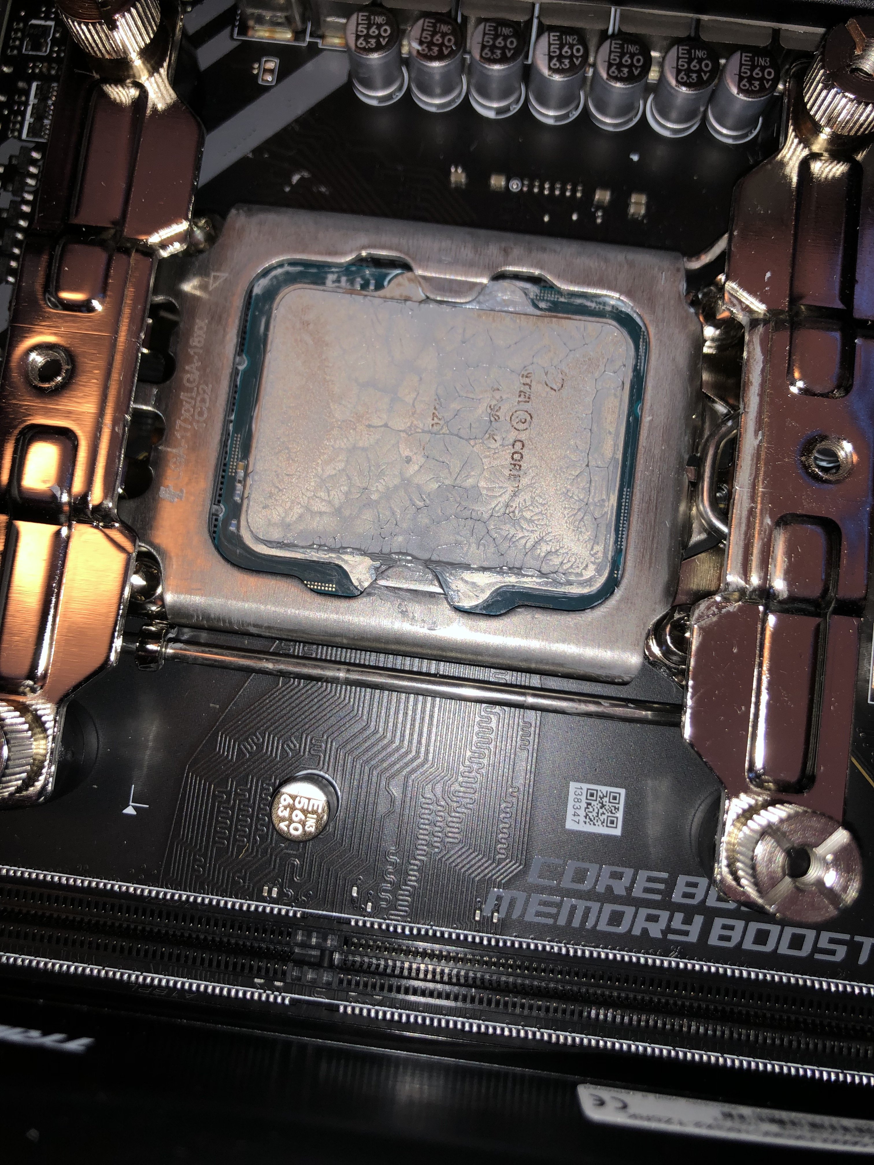

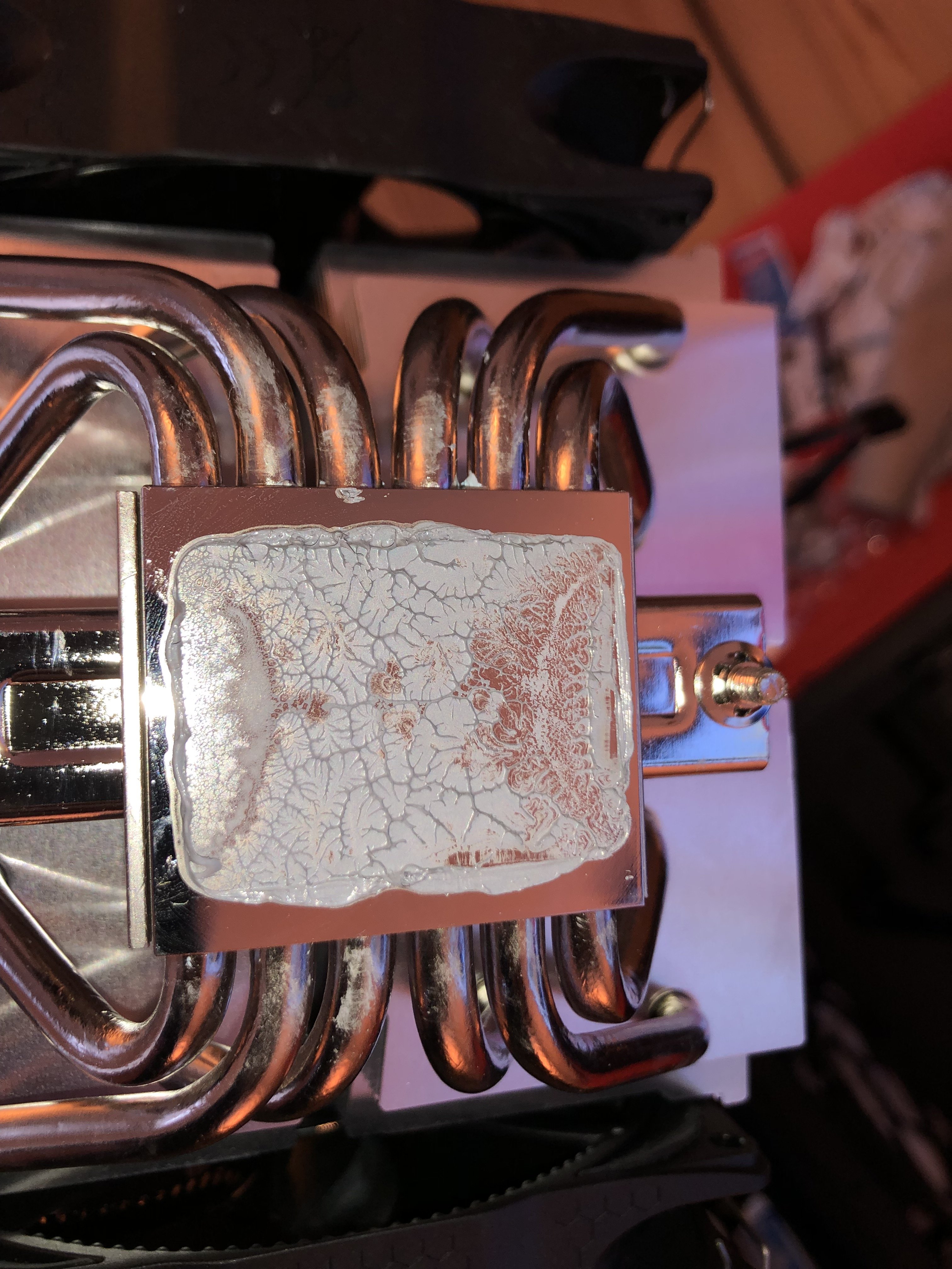

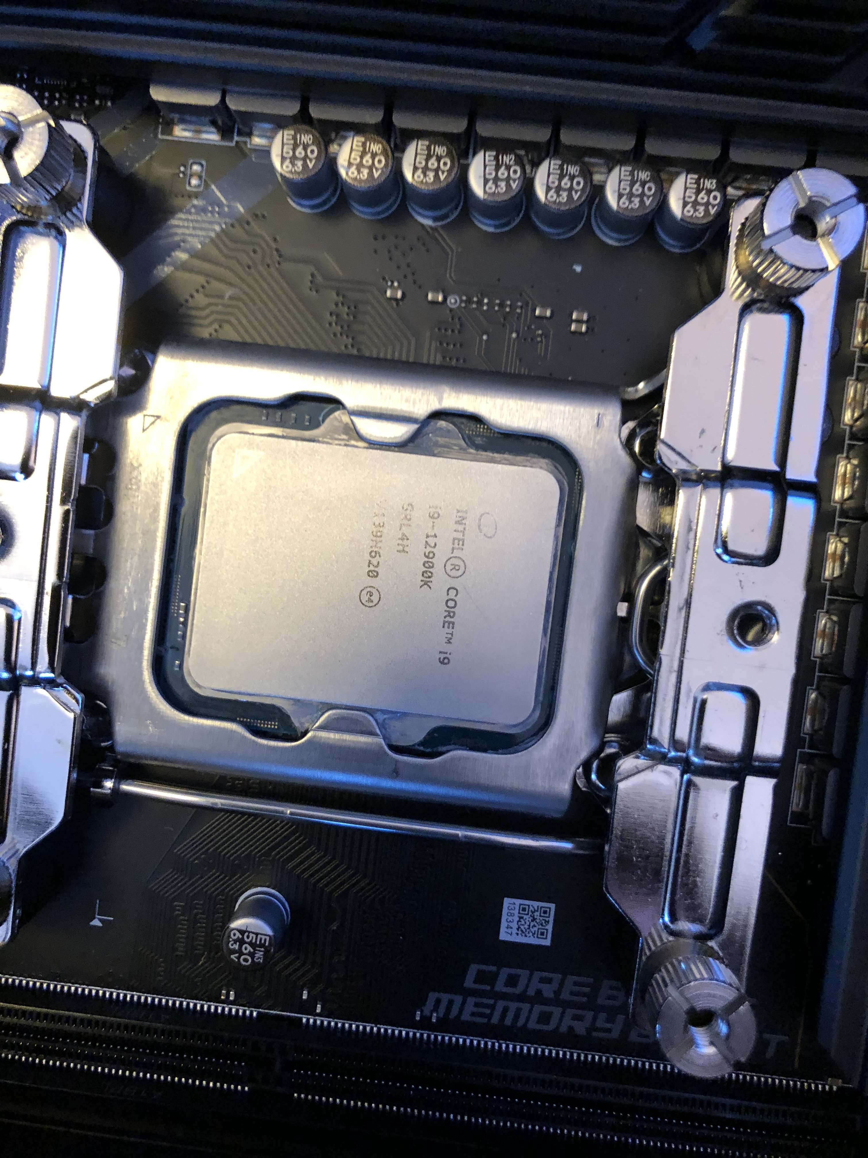

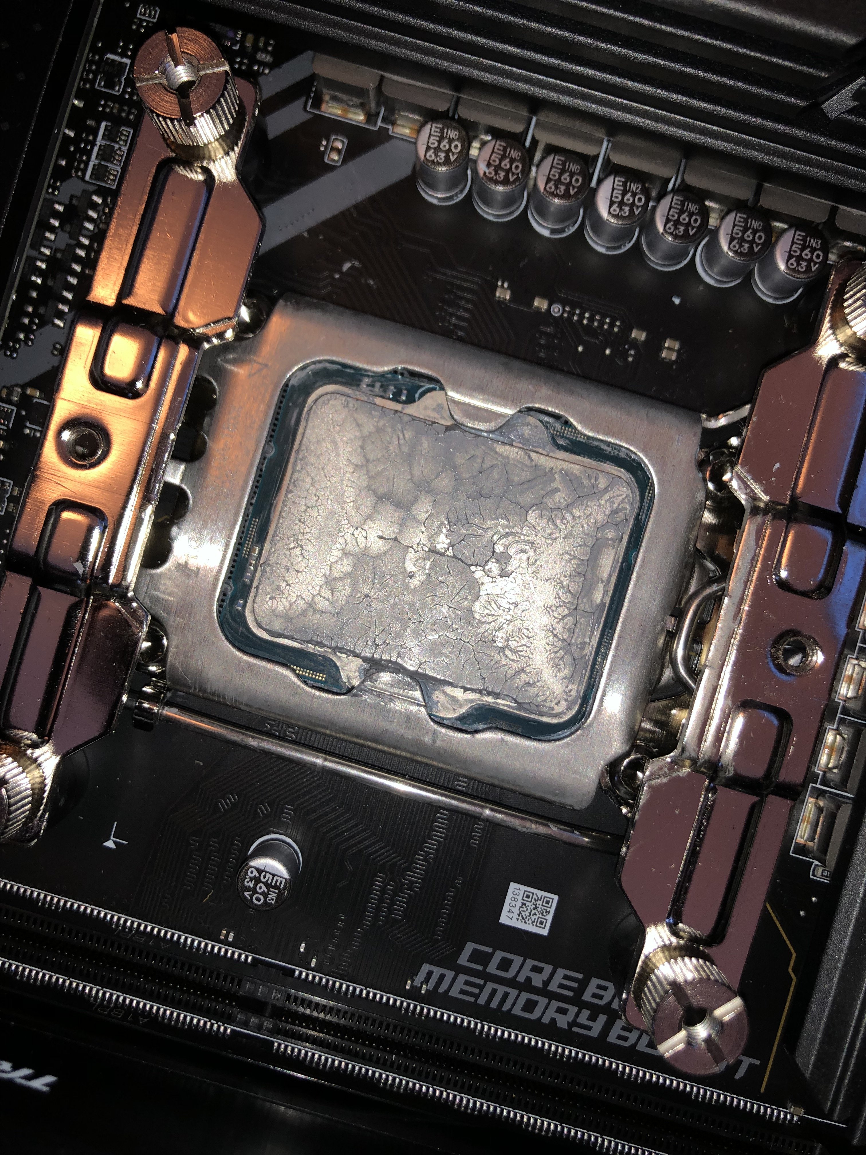

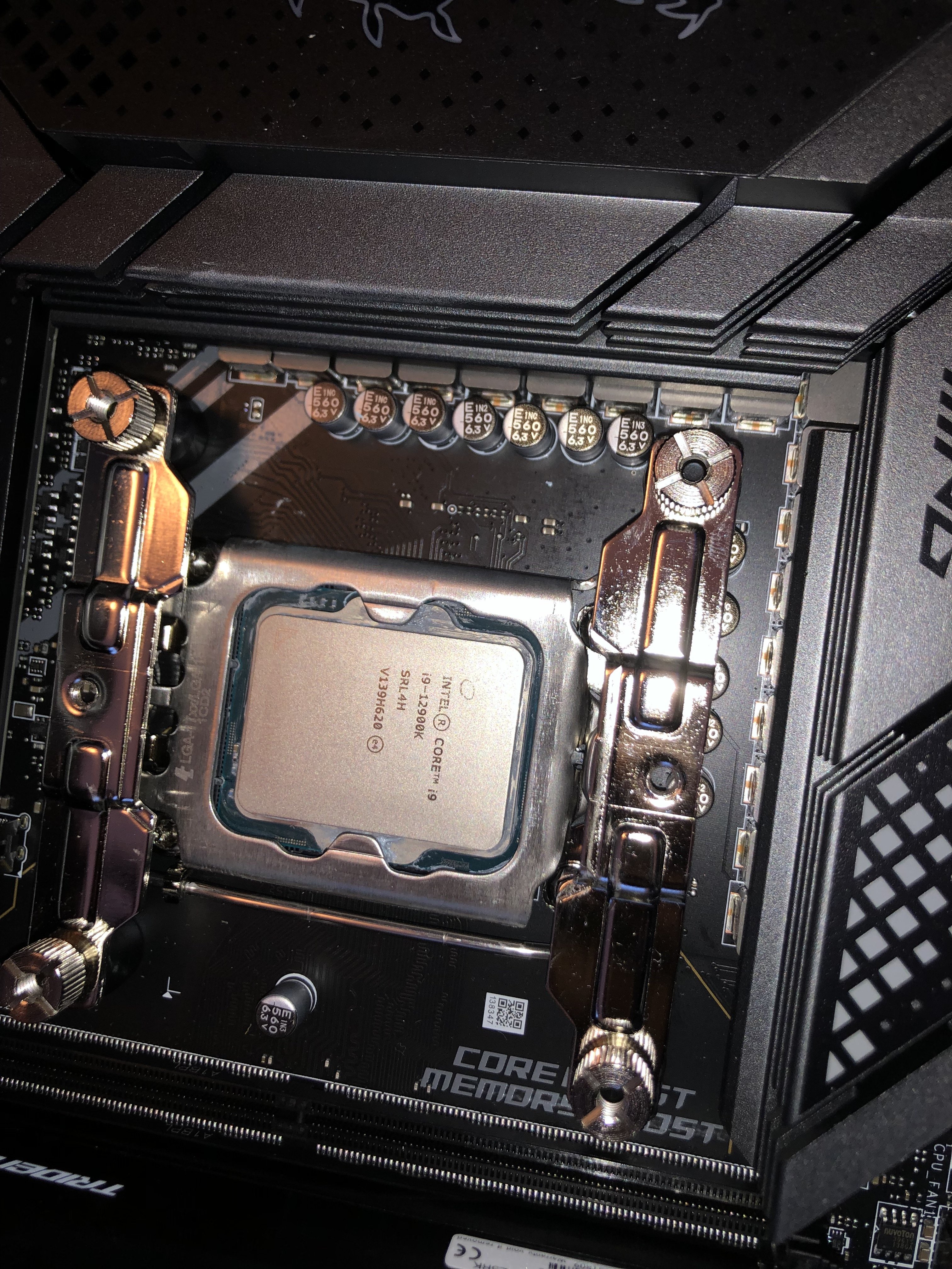

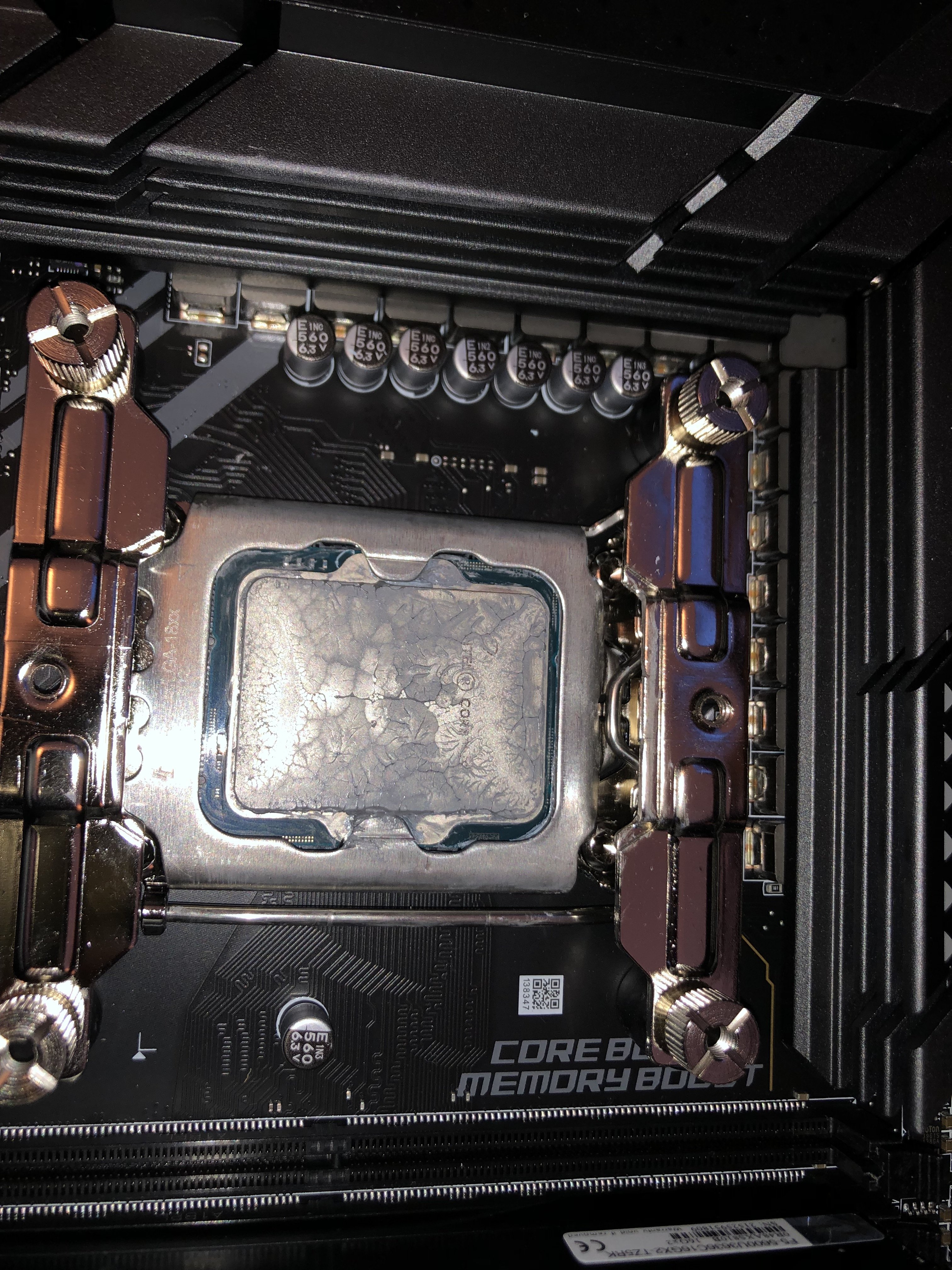

Nochmal getestet...Noctuapaste leider nur ein Minifleck...nicht zu gebrauchen...Temperatur dennoch kaum verändert und Ninja wieder war...Anbei ein paar Pics vom Abdruck...das Putzen ging besser als mit Brillenputztücher:D

Ich bin raus, WLP raufquetschen bei einer CPU, die eh schon verbogen ist, nochmal schön Druck ausüben, ich kann nur noch Kopf schütteln.
Soviel Dummheit und Schwachsinn aus dem WWW der hier probiert wird.
Ich habe Dir das Problem benannt, Du glaubst Du bekommst etwas hin was zigtausende Weltweit nicht hinbekommen, bist Du komplett Lernresistent !? , es liegt nicht am Kühler, die CPU ist das Problem, wird es immer sein.
Aber mach ruhig, denk dran, die Garantie für Board und CPU ist weg, wenn Du da was unsachgemäß wurschtelst.
Ich verabschiede mich, macht keinen Sinn mit einem Laien zu diskutieren der mit Schwachsinn aus dem Netz einen Rechner zerstört, aber Ratschläge von Profis und sämtliche Fakten ignoriert.
Ich lösche jetzt das Abo von dem Thread.
Viel Glück beim Zerstören von über 1000€ Hardware, ich stehe ab diesem Punkt nicht mehr zur Verfügung.
Jeder klar denkende und vernünftige Mensch, hatte längst erkannt das die CPU das Problem ist, das Innere der CPU, und die i7 reingesetzt, zumal die i9 in dem System eh sinnfrei ist, da kannste soviel basteln wie Du willst, aber da Du glaubst, es besser zu wissen, bitte, viel Glück, ich bin weg.
Ich helfe gerne, aber das hier geht über Ingnoranz hinaus in Richtung Dummheit.
