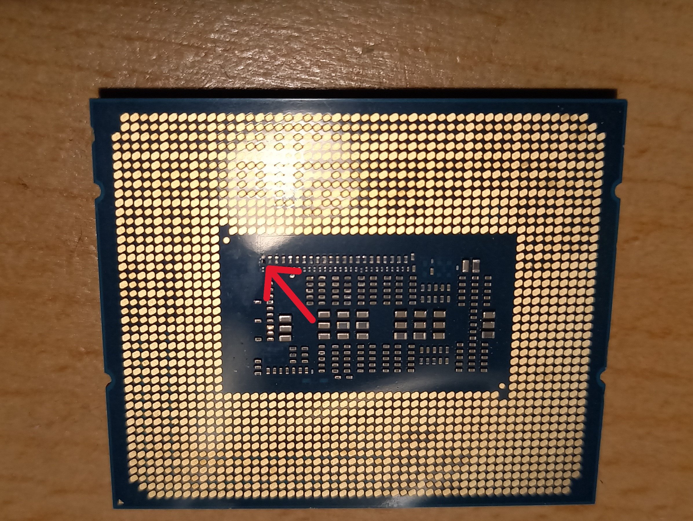

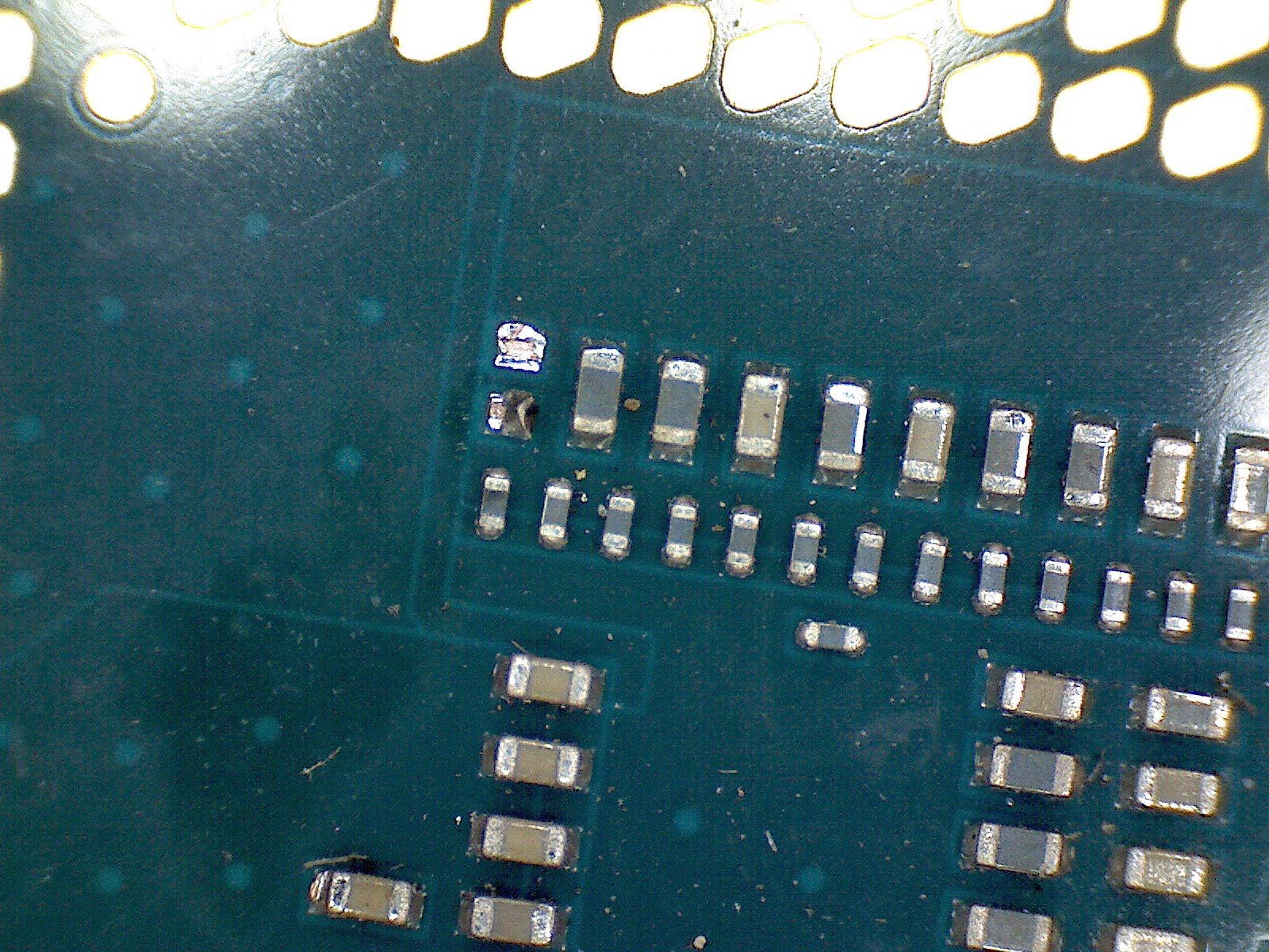

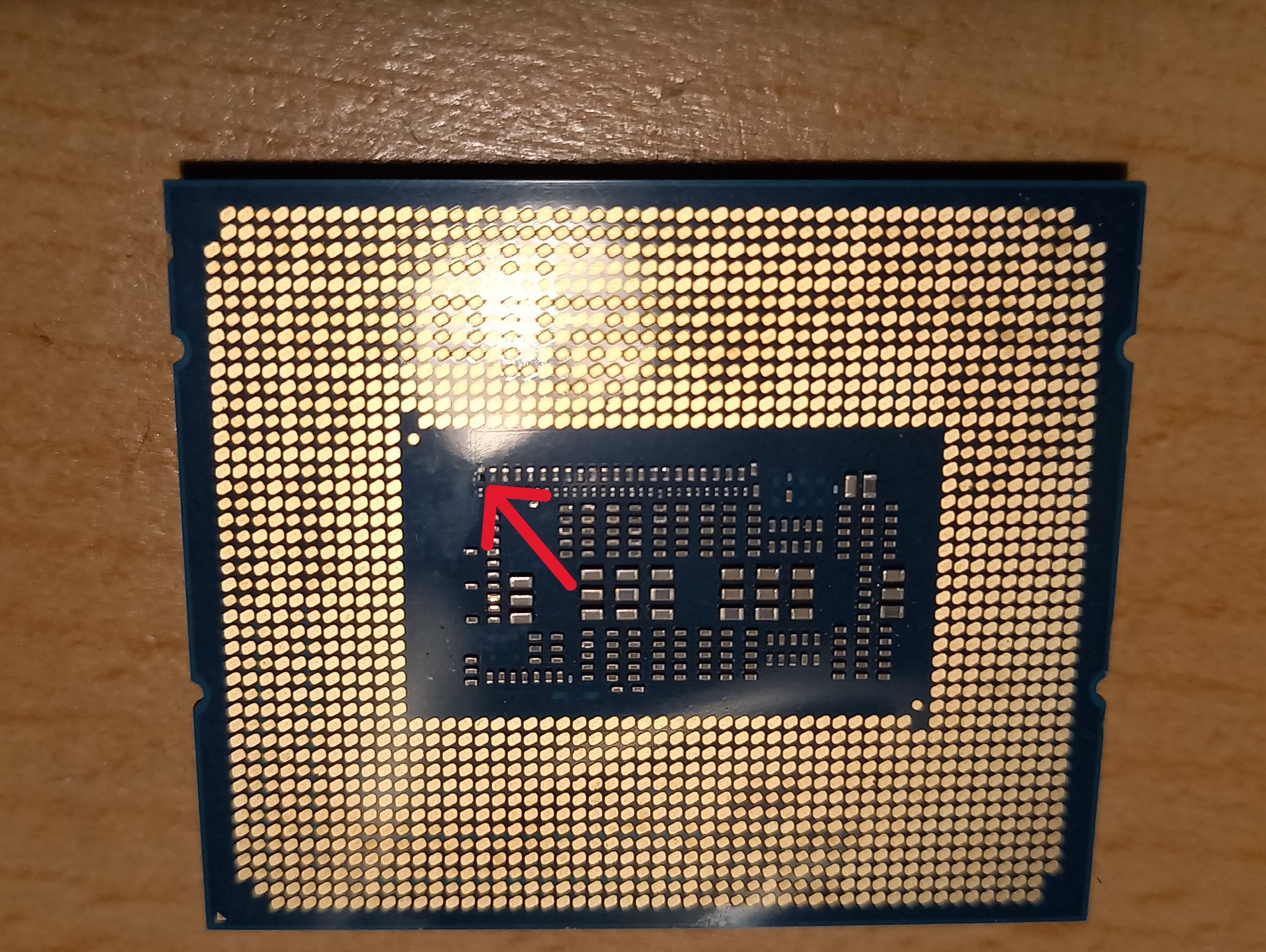

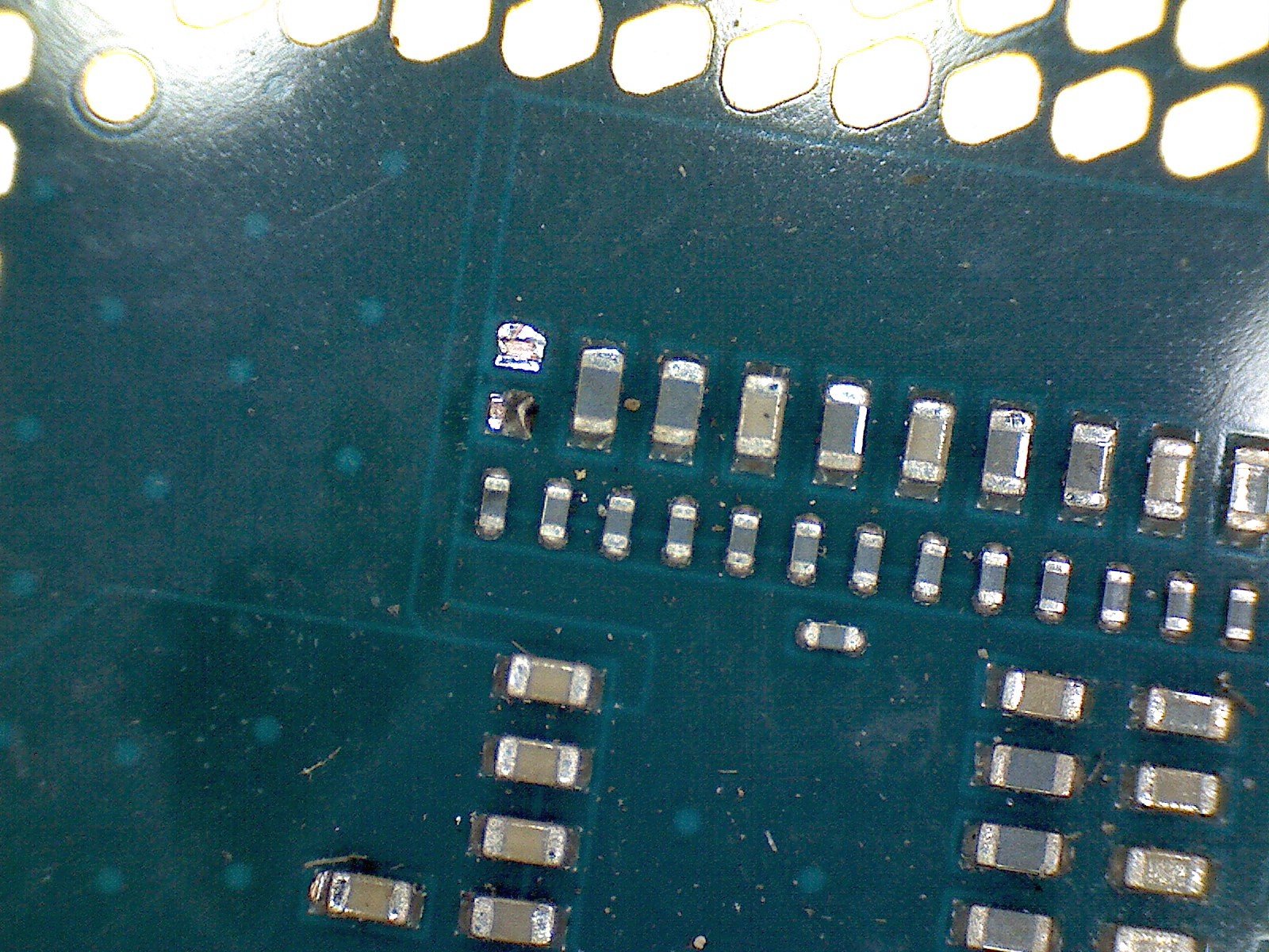

Eine sehr spezielle Frage aber vielleicht findet sich hier einer der da Daten hat oder aber weiß wo und wie man da ran kommt:
Zur Vorgeschichte: ich habe mit einen gebrauchten I9-12900KF für einen (sehr?) guten Preis in der Bucht geschossen. Dieser kam aber leider in misserabler Verpackung (Polsterumschlag und CPU nur in sehr eng gewickelter und direkt auf CPU geklebter Blasenfolie bei mir an. Beim optischen überprüfen ist mir direkt aufgefallen, dass unten ein Bauteil fehlt.
Bei nähere Inspektion zeigt sich, dass das Bauteil abgerissen ist, die Lötpads aber i.O. sind. Auch der Rest ist optisch i.O., ein paar Verunreinigung, aber die sind schnell beseitigt.
Meine weitere Bildrecherche hat ergeben, dass das fehlende Bauteil ein Kondensator sein müsste (Kurios: alle Alder-Lake sehen auf der Rückseite gleich aus, egal ob I9 bis runter zum Pentium).
Und hier kommt die Frage: hat jemand ein Bestückungsplan oder ähnliches von den CPUs? Oder kennt den Wert, der da drauf sollte?
Deine eigentliche Frage kann ich zwar nicht beantworten, aber diese Kuriosität kann ich klären: Dieser Aufbau gehört praktisch mit zum Sockel (genau wie die Pins) und hat direkt mit der jeweiligen CPU gar nichts zu tun.
Das war mal ein Keramikkondensator (0402), mit entsprechendem Werkzeug ist das kein Problem. Mich würde es aber auch nicht wundern, wenn der trotzdem einwandfrei funktioniert.
Eben, wenn ich den Wert kenn, läßt sich so was auftreiben und Werkzeug dafür habe ich... nicht unbedingt immer die ruhigen Hände dafür, aber da er am Rand sitzt krieg ich das hin, ohne den Rest wegzuschieben.
Ich glaube auch, dass er durch den Post läuft, aber ober dann immer stabil läuft? Die Kondensatoren sind bestimmt für sauberen Signale und / oder Spannung da. Und wenn da der Wert zu niedrig ist...
Die sind eh parallel geschaltet.

Der Schaden ist in einer Ecke, wenigstens recht gut erreichbar mit dem entsprechenden Werkzeug. Ich würde beim Privatverkäufer den Preis drücken und mal testen ob der so läuft. Und wenn nicht, dann Löten oder Löten lassen. Für jemanden, der SMD-Löten kann, sollte das keine schwierige Reparatur sein.

@ein_individuum : darf ich dich fragen was bei dir eine passende Verpackung gewesen wäre? ESD Folie ist schon die richtige Folie, eng gewickelt auch damit nichts passiert, irgendwie muss die Folie an der CPU angebracht werden. Luftpolsterumschlag ist auch richtig, spart vor allem Porto weil der Käufer am liebsten gar keine Portokosten zahlen möchte.
Die Kondensatoren sind für einen Normalen Betrieb der CPU ohne hohe Ansprüche fast irrelevant, die kannst du alle Runter knipsen und sie würde noch bis ca. 40% Last einwandfrei laufen, ab da kriegst du nicht mehr genug Strom für die Schaltvorgänge der Transistoren. Wenn man jetzt beginnen würde, die einzelnen Kontakte für die Spannungsversorgung abzukleben oder so, dann wird er irgendwann nicht mehr starten. Die sind nur dafür da, um Kurzzeitig auftretende Stromspitzen abzudämpfen, Störsignale die bei den Hohen Frequenzen auftreten zu filtern, oder leichte Spannungsschwankungen auszugleichen, da sie aber parallel geschaltet sind, stört einer davon gar nicht. Der dürfte eventuell relevant werden, wenn du Extremes OC betreibst. Ansonsten kannst du sie definitiv zu 100% normal nutzen.
Das ließt sich sehr zuversichtlich. Hast du bereits schon Erfahrung mit gemacht?
Auch wenn direkt hinter den Caps ein Widerstand sitzt (ich vermute die agieren als Shunt) dürfte sich in der Summe durch einen fehlenden kaum was ändern. Das Risko beim Nachlöten etwas schief geht halte ich inzwischen für wesentlich höher als Ihn so laufen zu lassen. Also schon vorher mal ordentlich sauber gemacht...
