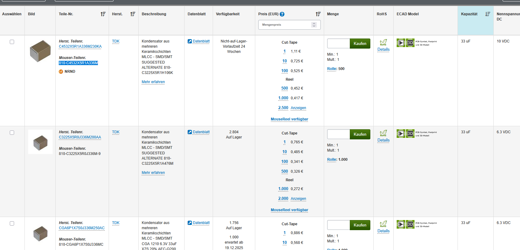

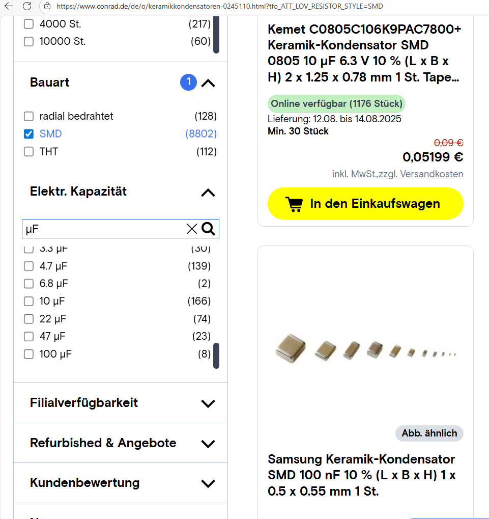

Jawoll, Kollege der8auer mag der Nabel der Youtubewelt sein - sein Messwert wird auch innerhalb der Toleranzen stimmen - nur wird man den Kondensator so nicht finden.
lt ersten Brief Corint -->
Bauelemente werden nicht in jedem theoretisch möglichen "Zahlenwert" hergestellt
vgl. Normreihen https://dh2mic.darc.de/afu-kurs/pdffiles/normreihen.pdf
schau mal welche Werte handelsüblich sind beim Großen C - kannste also 22 µF oder 47 µF kaufen
https://www.conrad.de/de/o/keramikkondensatoren-0245110.html?tfo_ATT_LOV_RESISTOR_STYLE=SMD
hat cheinbaer garkeine
, lt. E Reihe würde es noch 33er geben... zB bei Mouser
