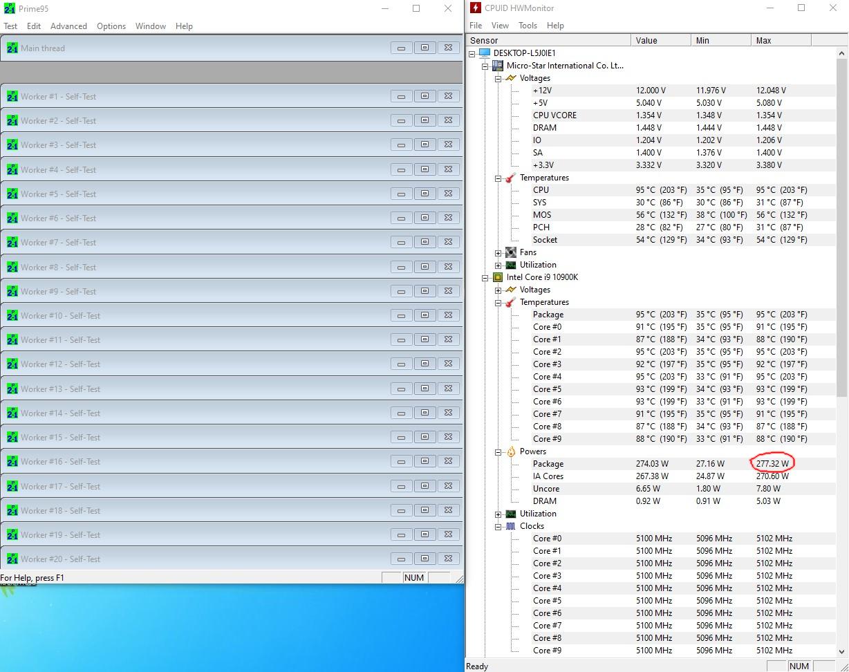

zonediver schrieb:
Kann man die CPU auf dauerhaften 95W laufen lassen, ohne das sie Schaden nimmt?
300Watt schafft mein (Luft)Kühler nicht aber auch das wird die CPU bestimmt problemlos verkraften
also ich denke 95 Watt sollten für eine Intel CPU generell kein Problem sein, egal welche Generation.
