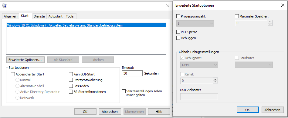

Und Du hast nicht zufällig in der MSCONFIG gespielt und alle Kerne und alle HT-Threads sind im Taskmanager zu sehen?

Zu dem Msconfig kann ich nix sagen weiß nicht was das ist aber hab manchmal alle kerne im task manager gesehen manchmal nicht

So müsste das bei MS Config aussehen, gibt nämlich immer wieder spezialisten die glauben einen Haken setzen zu müssen um ihren PC schneller zu machen, was aber schwachsinn ist. Weil du mit der Option nur Begrenzen kannst, und nix freischalten
Kein Haken gesetzt = Alles wird ausgenutzt.
Haken gesetzt = Naja kann alles passieren xD

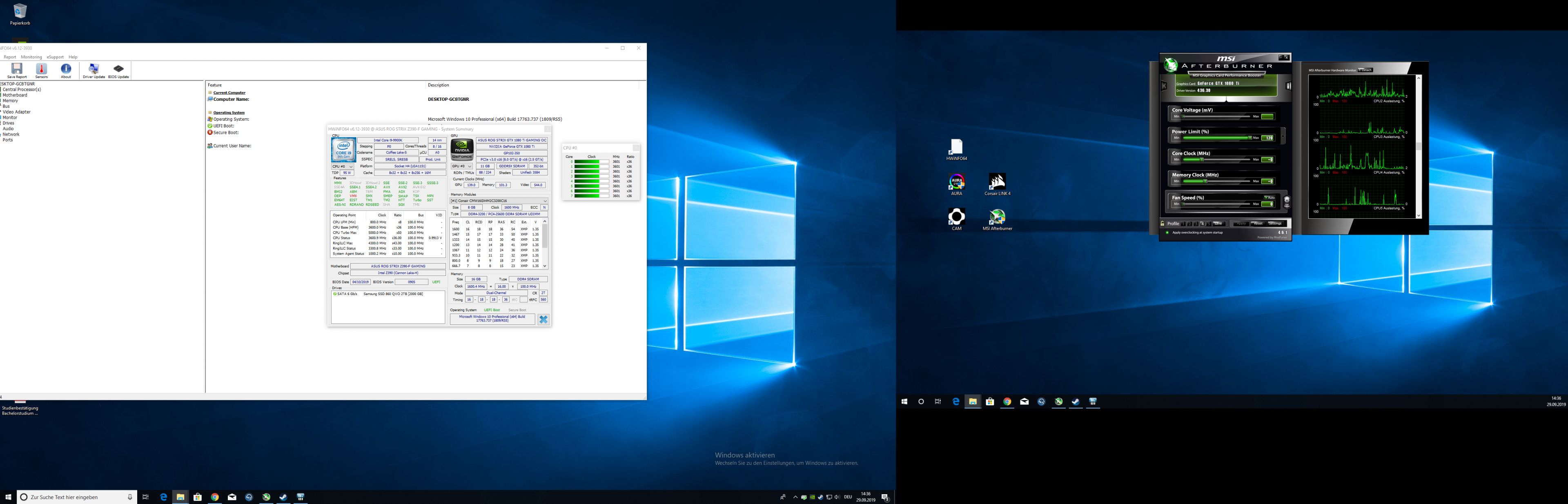

Lad doch mal die Bios defaults und installiere HWinfo64 und schau was der Takt macht.

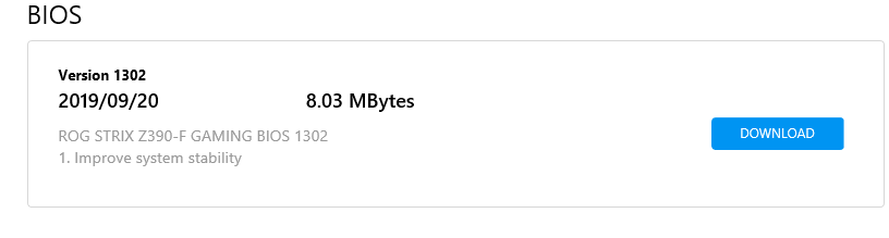

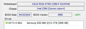

Auch wenn du die Frage nach der Bios Version geflissentlich übergangen bist....
Das ist deine Version
826006
Das ist aktuell
826007
Bios aktualisieren. Default Einstellungen laden. Nochmals melden.... Davor brauchen wir gar nicht weiter diskutieren.
Das ist aktuell
