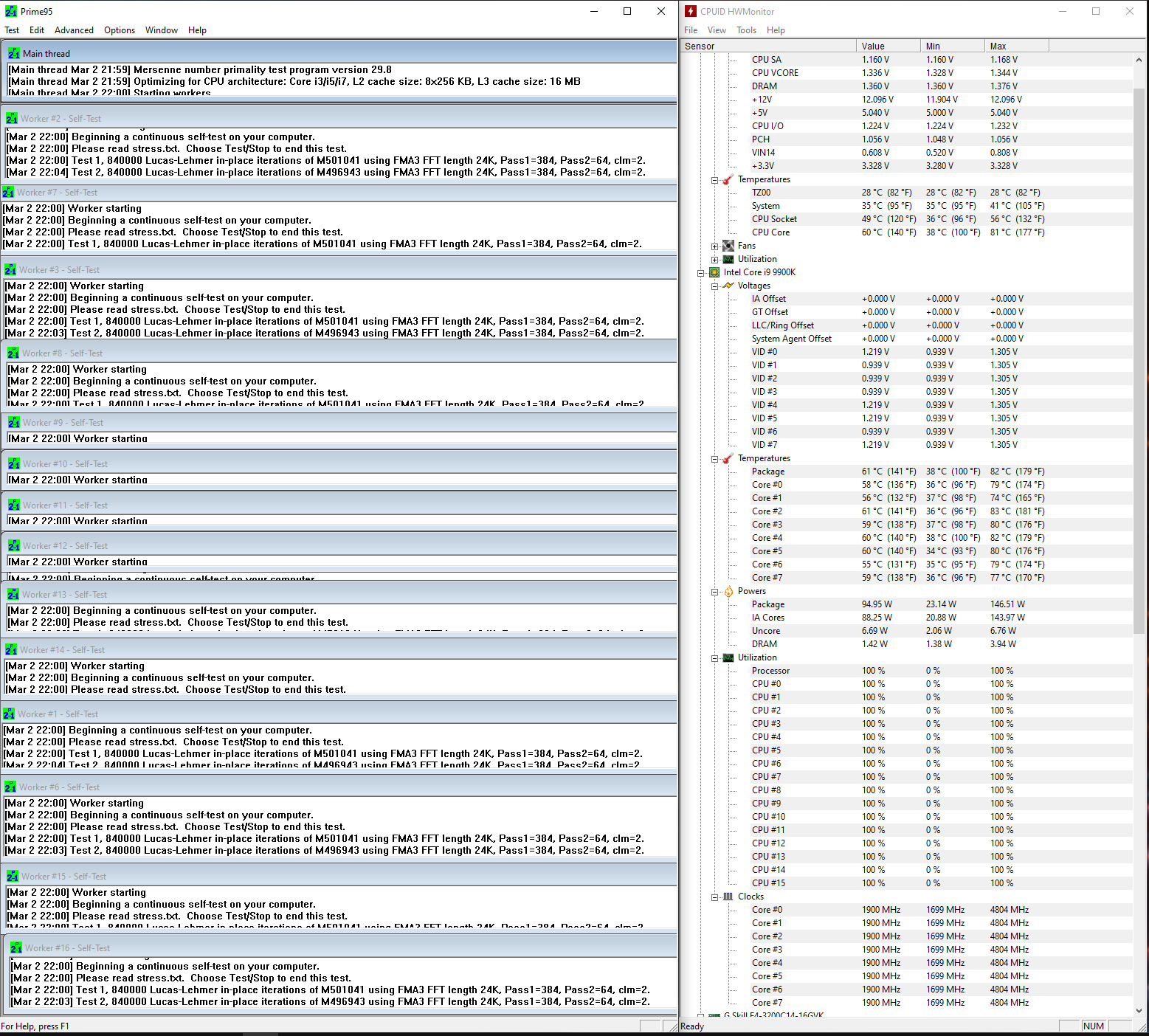

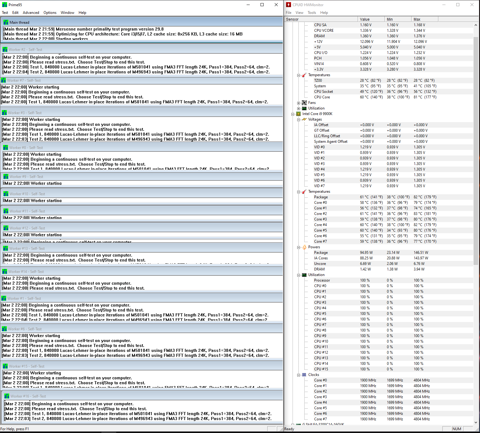

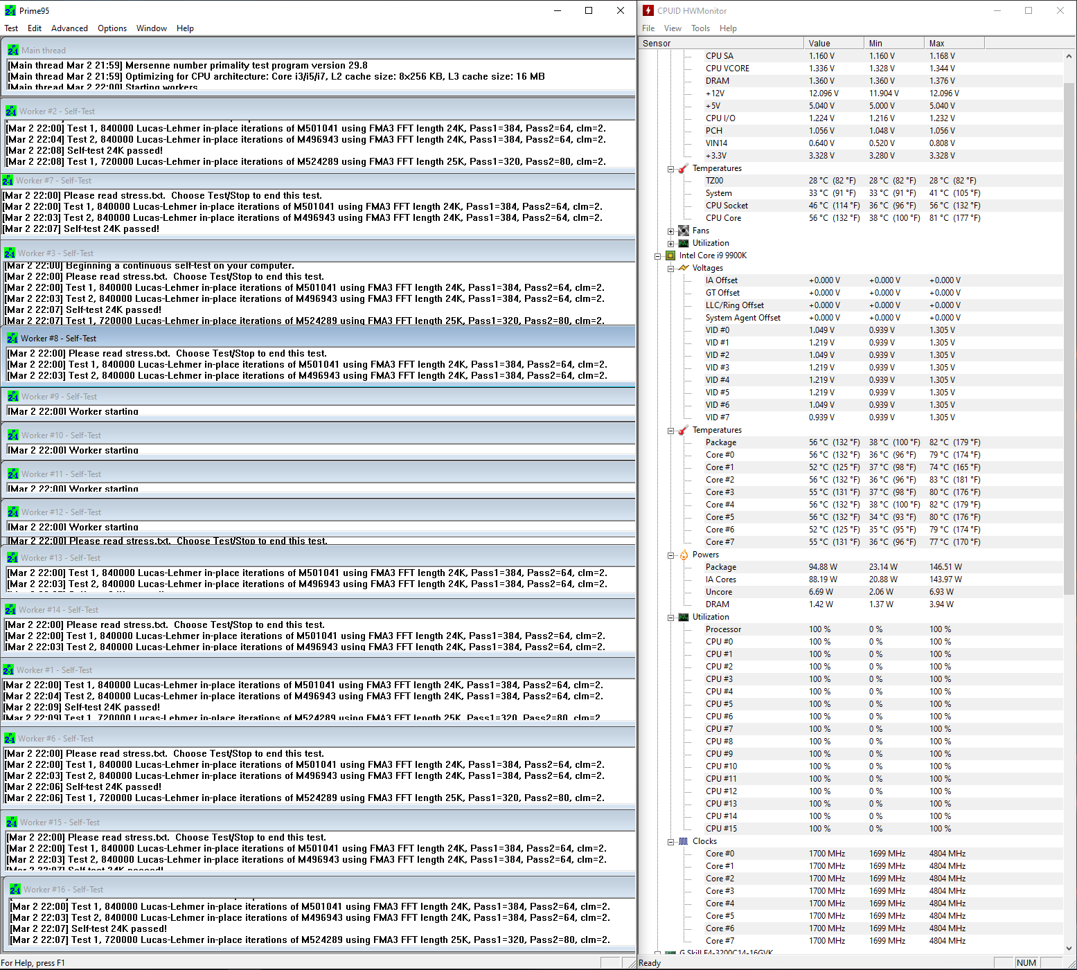

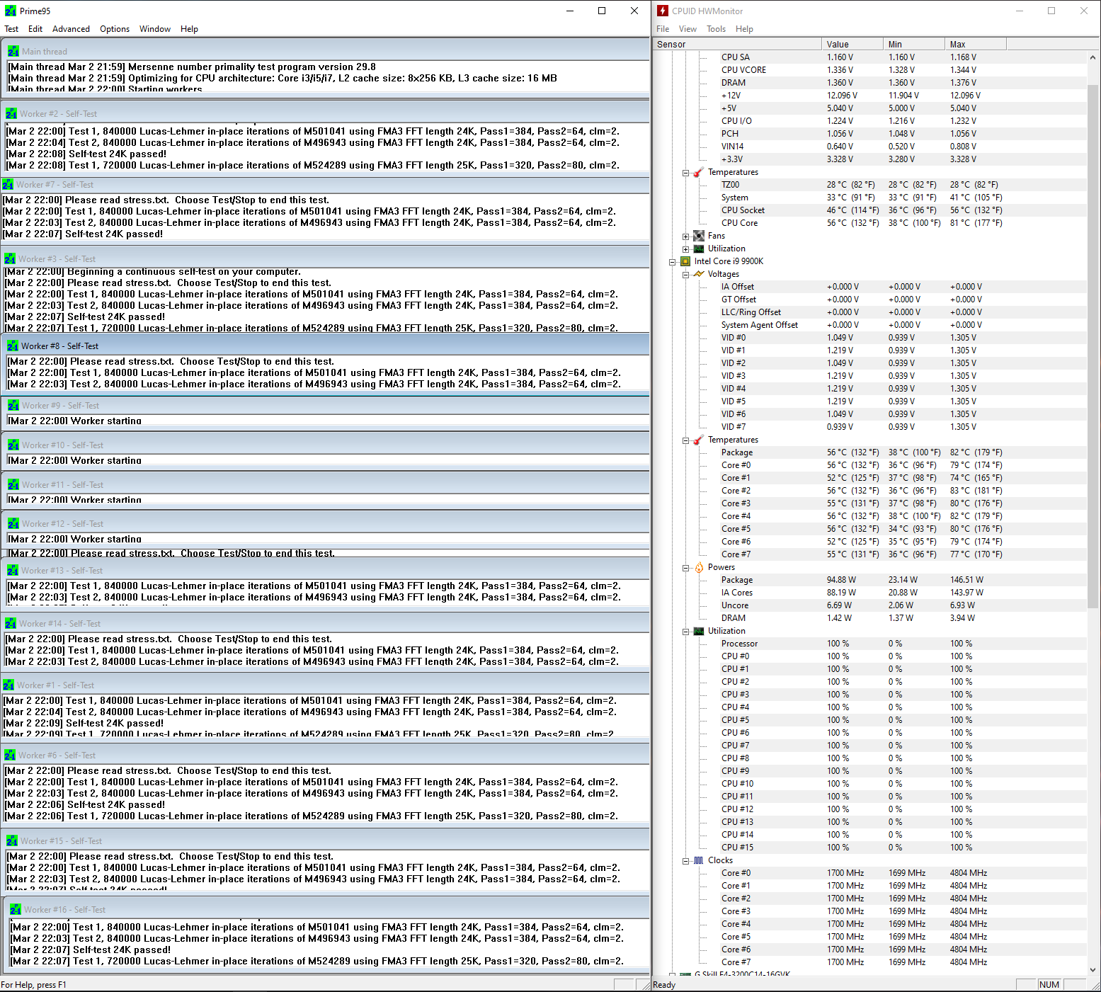

PWSnipes schrieb:
das ist ja weit weg von 5Ghz ^^
Du hast vergessen in Prime95 AVX zu deaktivieren, hatte ich extra fett geschrieben, unten 2 Haken setzen !
Laut 2. Screen hat deine CPU 100°C erreicht bei nur 146 Watt. Mit wie viel RPM läuft der Dark Rock Pro 4 ?
Wurde das Mainboard Bios bereits aktualisiert ? Die 1,360V sind eigentlich zu viel für Default Einstellungen.
0ssi schrieb:

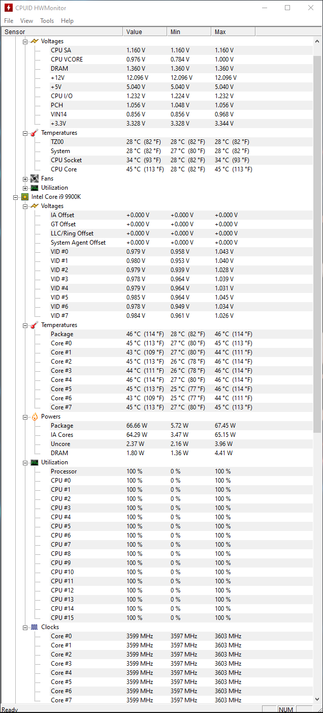

Sorry hatte ich übersehen. Die Screens sind vom "übertakten"
Der hier ist von den "Optimized-Default-Settings" im Mainboard.
Sollte also Stock sein. Auf dem Screen, habe ich auch die 2 Häckchen gesetzt
Bios Update machen weil da haut Nichts hin und wenn du beim OC mit 146 Watt ins 100°C Limit läufst
dann haut auch was mit der Kühlung nicht hin. Zeig mal ein Foto vom geöffneten PC also Seitenansicht.
