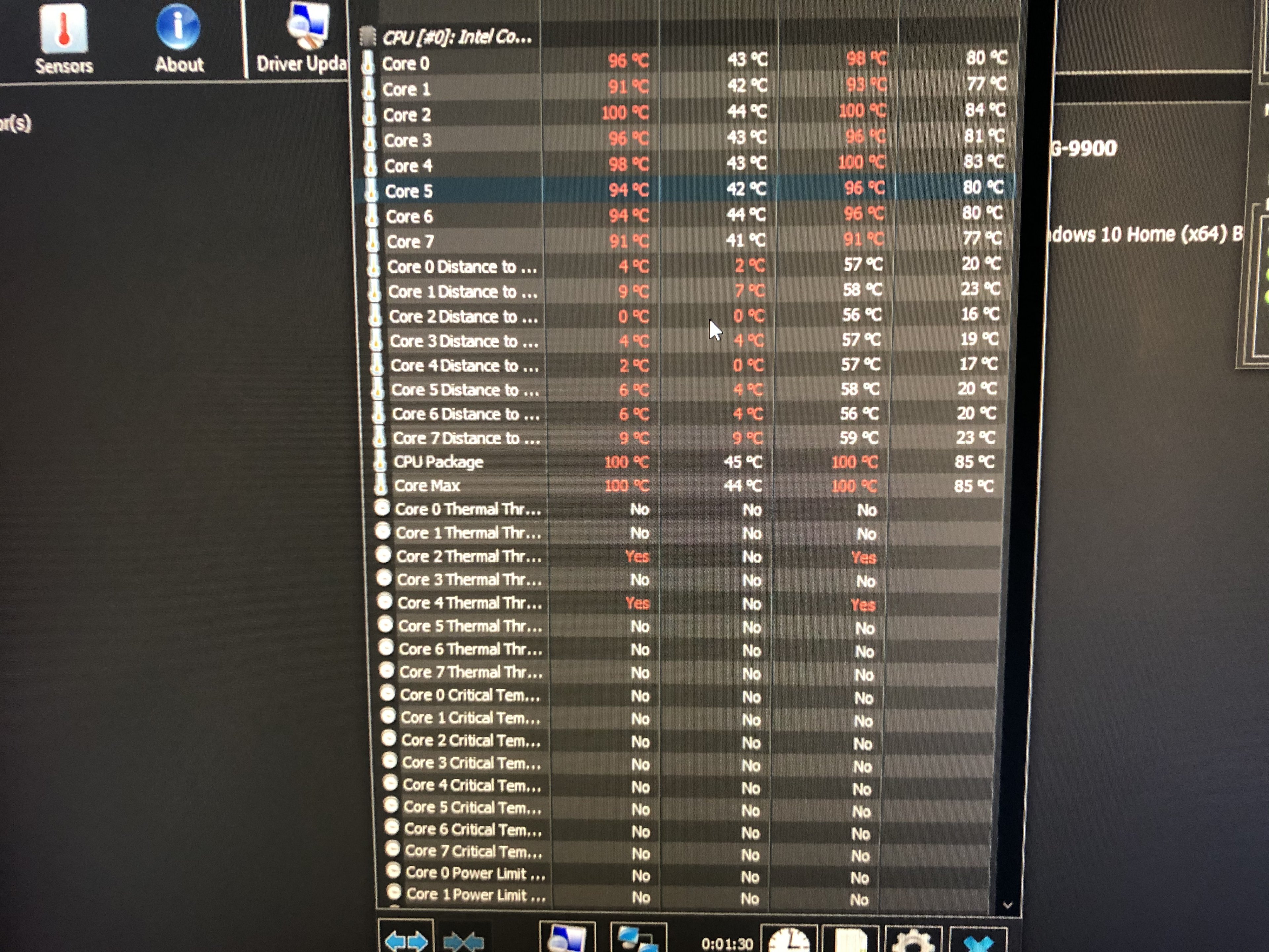

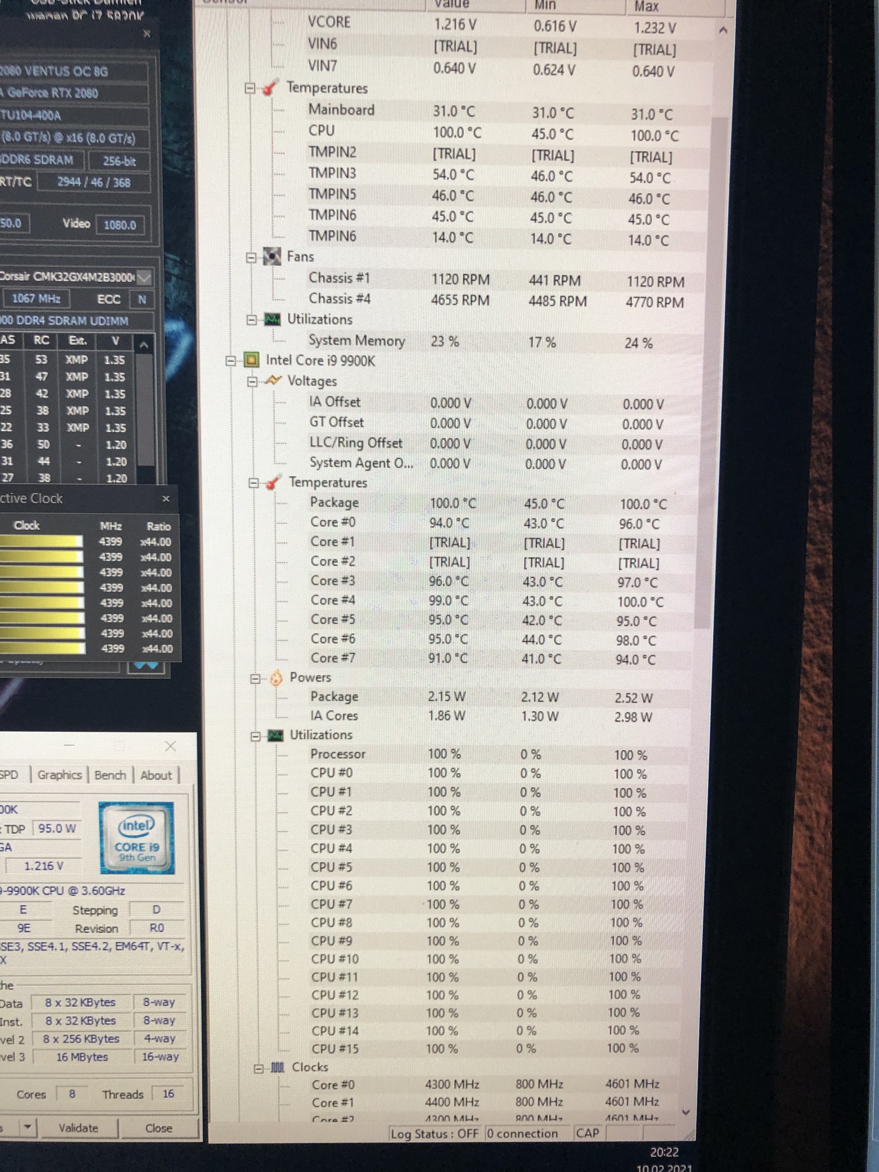

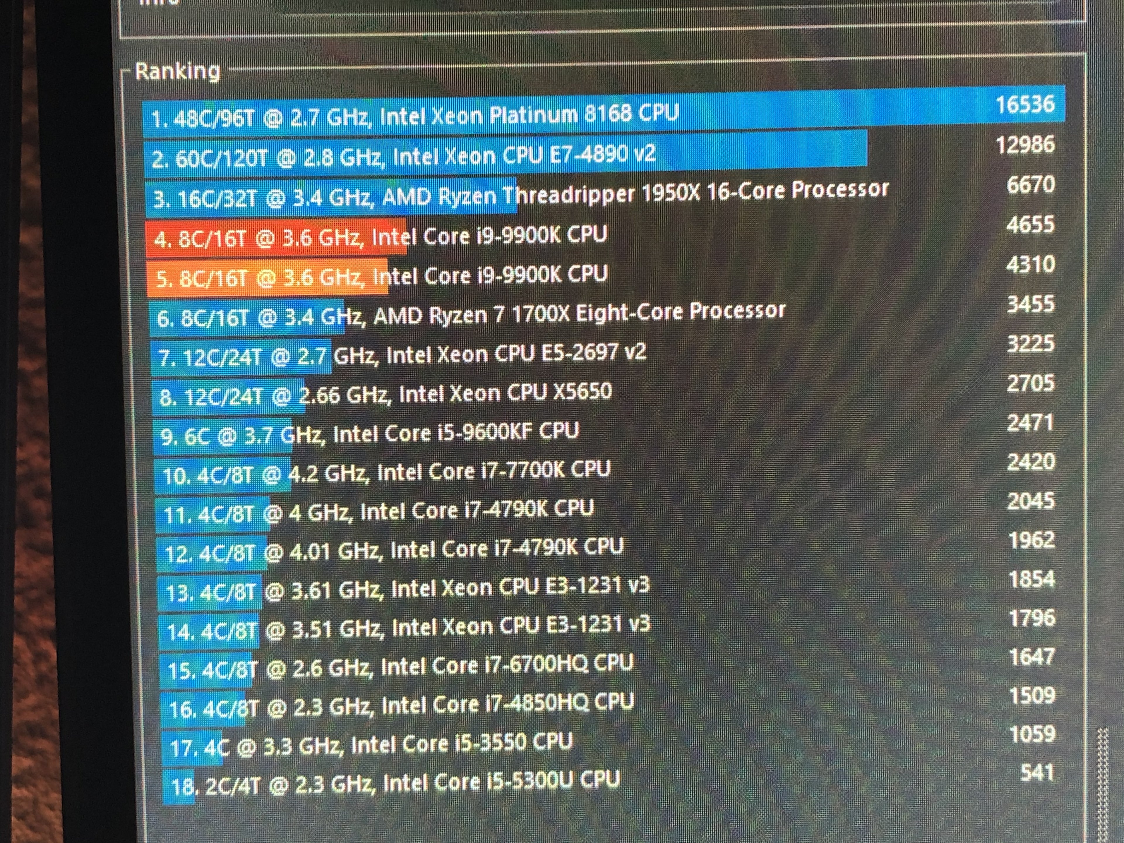

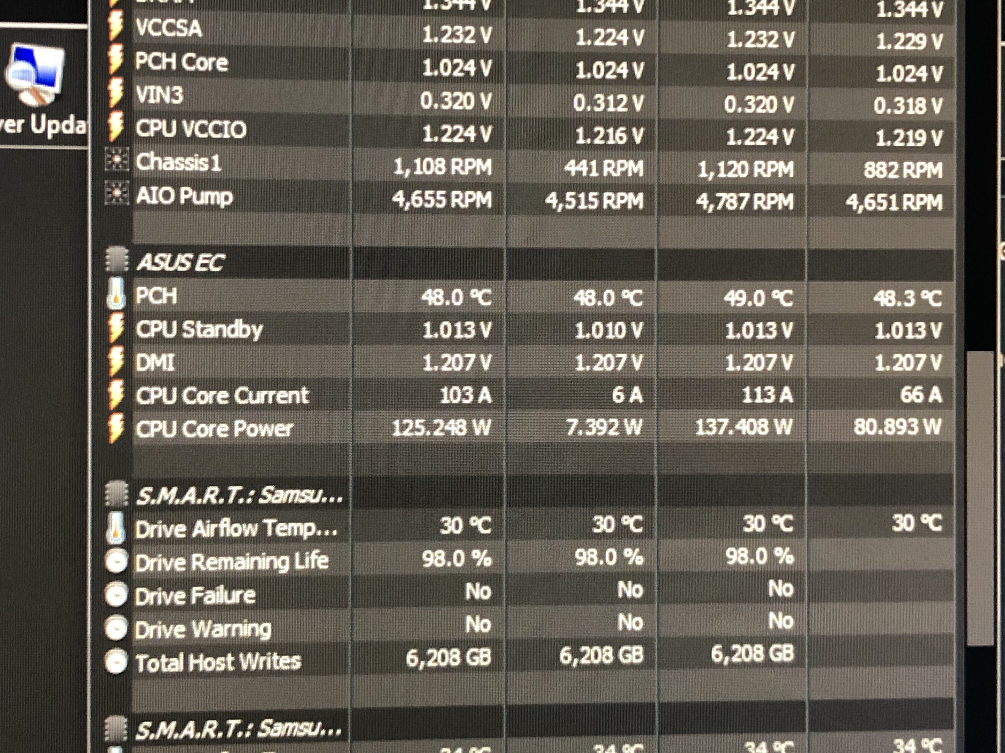

Alle Bilder während des Benches

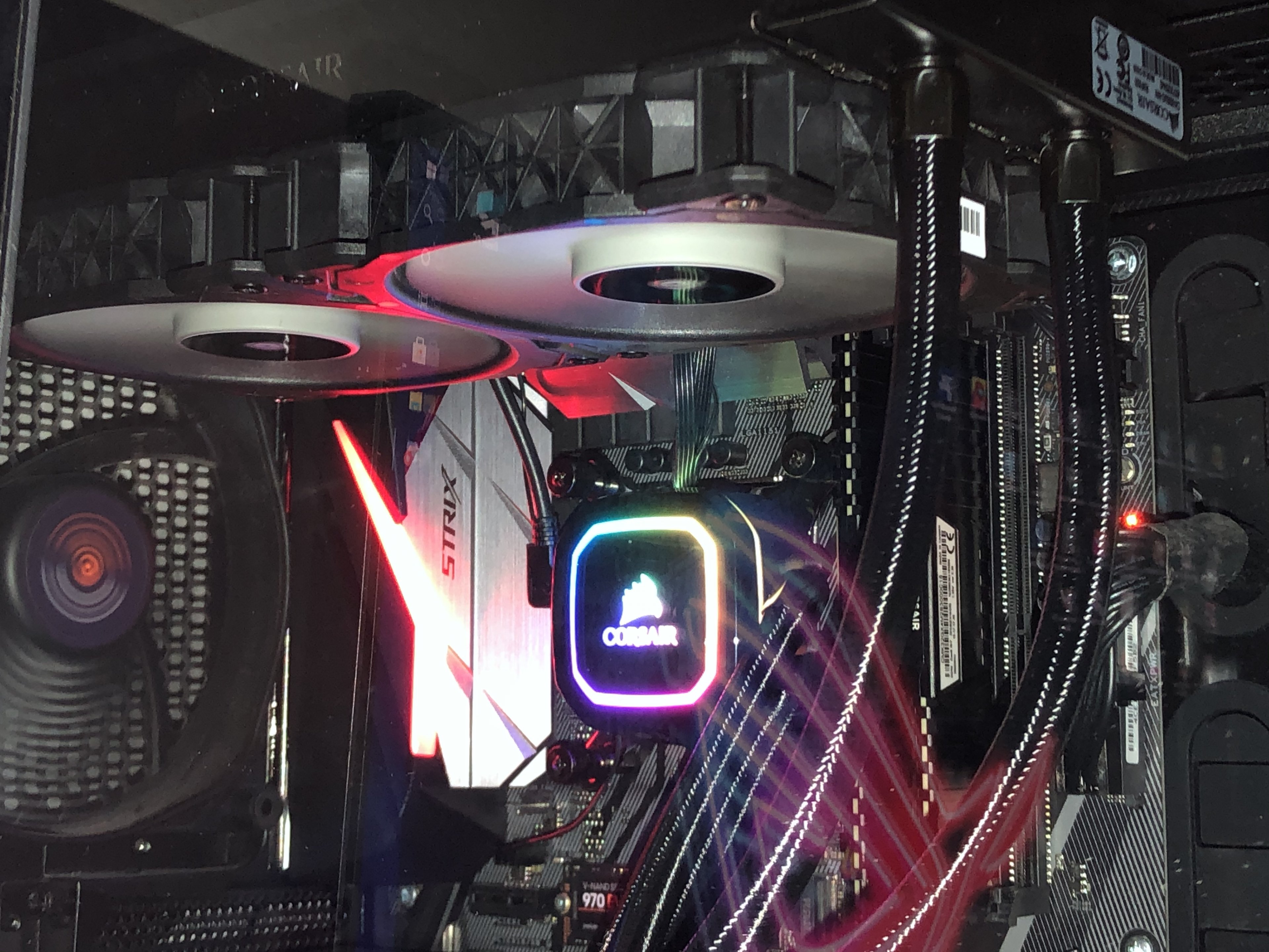

Neu (die zweite und sie läuft)itm schrieb:Wie alt ist die H100... Wäre nicht die erste H100 die am Ende ihrer Lebenszeit ist... Die sterben nach gut 5 Jahren...
Ansonsten die üblichen Dinge: Anpressdruck, Pumpe läuft an einem gedrosselten Stromanschluss...
sogar ein wenig weniger spannung! hatte ich für -100Mhz und weniger V entschieden, damit es kühler läuft - was sichtlich nicht funktioniert xDDamien0309 schrieb:Alle Bilder während des Benches

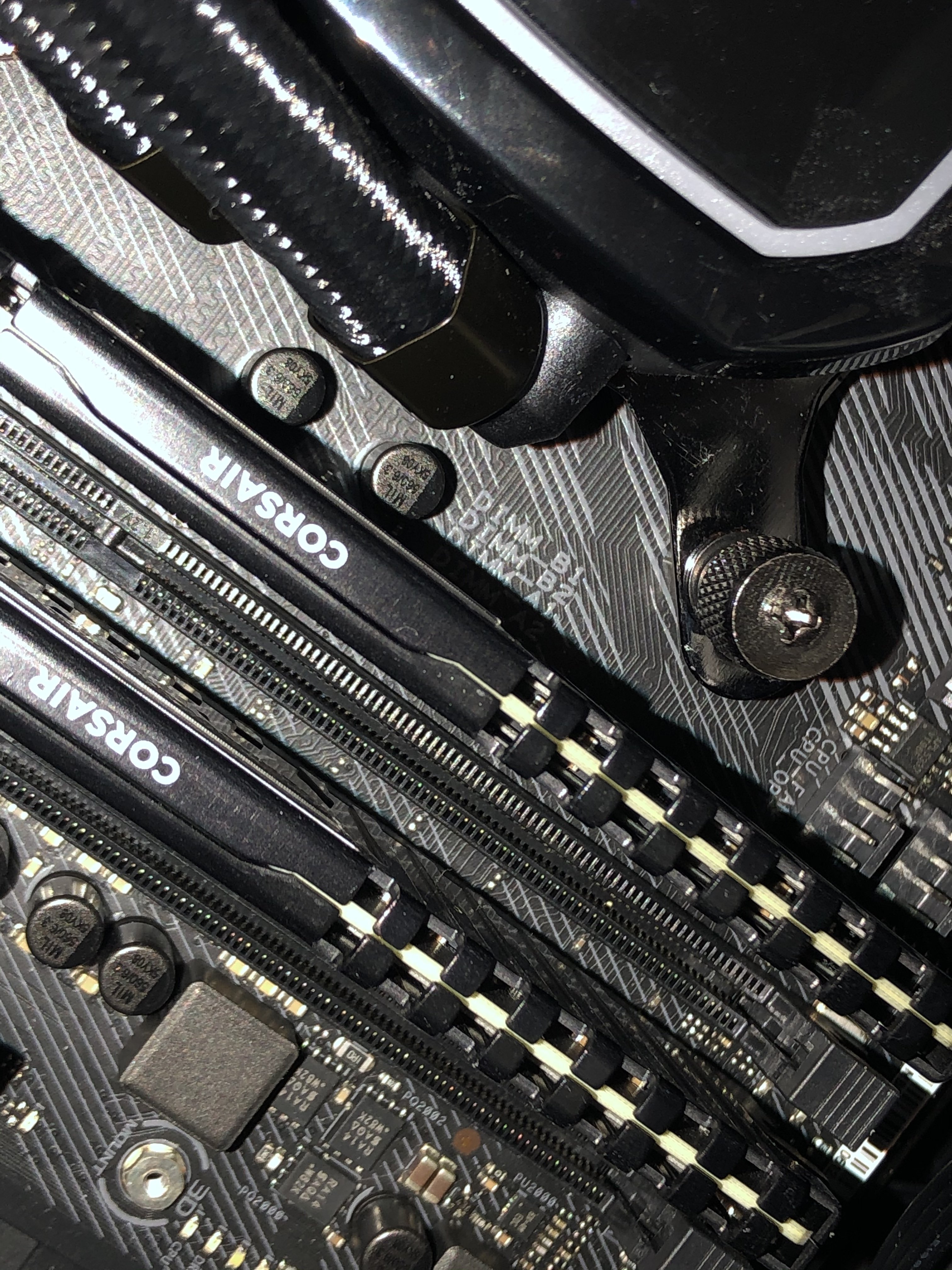

Ja ist mir egalitm schrieb:On an unrelated note...
Der Ram scheint im falschen Slotpaar zu sitzen der Slot rechts und der 3. neben der CPU ist in den meisten Platinen das zweite Slotpaar... Unter anderem auf ASUS Boards

0ssi schrieb:ntweder im Bios TDP Limit 125 Watt oder CPU läuft ins Temp Limit und drosselt auf 3,X G

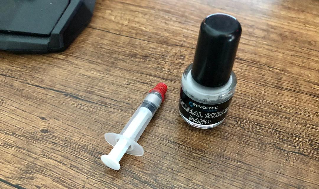

Danke für eure Hilfe, auch wenn der Fehler nicht an meinen Baukünsten lag (wie es hier bestimmt die meisten dachten) sondern an der Wärmeleitpaste!
Erklärung:
Ich habe den PC heute Abend weitere 2 Male auseinander, und -zusammengebaut, um auszuschließen das der Fehler mechanischer Herkunft ist.
Nun 127W(mein Test) sind 127W daran hätte auch ein anderes BIOS oder sonst irgendwas nichts geändert. Also bleibt nun das Ausschlussverfahren, übrig bleibt was alles Gemeinsam hatte WÄRMELEITPASTE
3. Zusammenbau:
also habe ich kurz in meinen PC Kartons gewühlt und Tatsache noch einen Rest anderer Paste gefunden, und sie stattdessen benutzt mit einem kleinen Pünktchen in der Mitte (auch wenn das nicht gerade das effektivste ist)
PC gestartet Benchmark gemacht und bei gleichen Einstellungen wie anfangs (1,235V)
Limit bei 74grad!
Effektiv abführen kann die Corsair nach meinem Test rund 200W (mehr geht nicht).
ich kann selber nicht glauben das alleine die Paste gute 25grad Unterschied macht, alles andere macht aber kein Sinn weil auch die Montage zu 100% identisch war und ich nichts verändert habe (im OC).
Morgen sende ich ein Bild von den beiden Kandidaten!
PS.: Bild ist für itm
WLP mit geringer Viskosität in hoher Menge und mit geringem oder nicht planem Anpressdruck?
Und immerhin hast du den Kühler beim WLP Austausch bewegen müssen. Vielleicht hat sich ja dabei Luft in Richtung Radiator bewegt. Ausschließen würde ich's nicht kategorisch.
Weiß nicht, welcher der beiden Schläuche Auslass ist, optimal sollten die oben sein und nicht seitlich, weil Luft geht im Zweifel immer nach oben, falls der Durchfluss zu wünschen übrig lässt.
Nochmaliger Gegentest mit der anderen WLP wären da interessant und vielleicht noch Bilder vom WLP Abdruck, falls die Temperatur sich wieder so extrem ändert.

Die Revoltec ist übrigens sehr flüssig, und wirkte beim abmachen des Kühlers nicht gerade gut! verteilung war eher durchschnittlich - Wird wohl immer ein Mysterium bleiben, woran es wirklich lag... hatte mich ja auch gewundert das es an der WP liegt > vielleicht ein "Montagsfläschen" wer weiß - Hauptsache das Ergebnis stimmt!
Ich denke ich lasse das ganze erstmal so, beim nächsten Build gucke ich mal wie es aussiehtgoodnight schrieb:WLP mit geringer Viskosität in hoher Menge und mit geringem oder nicht planem Anpressdruck?
