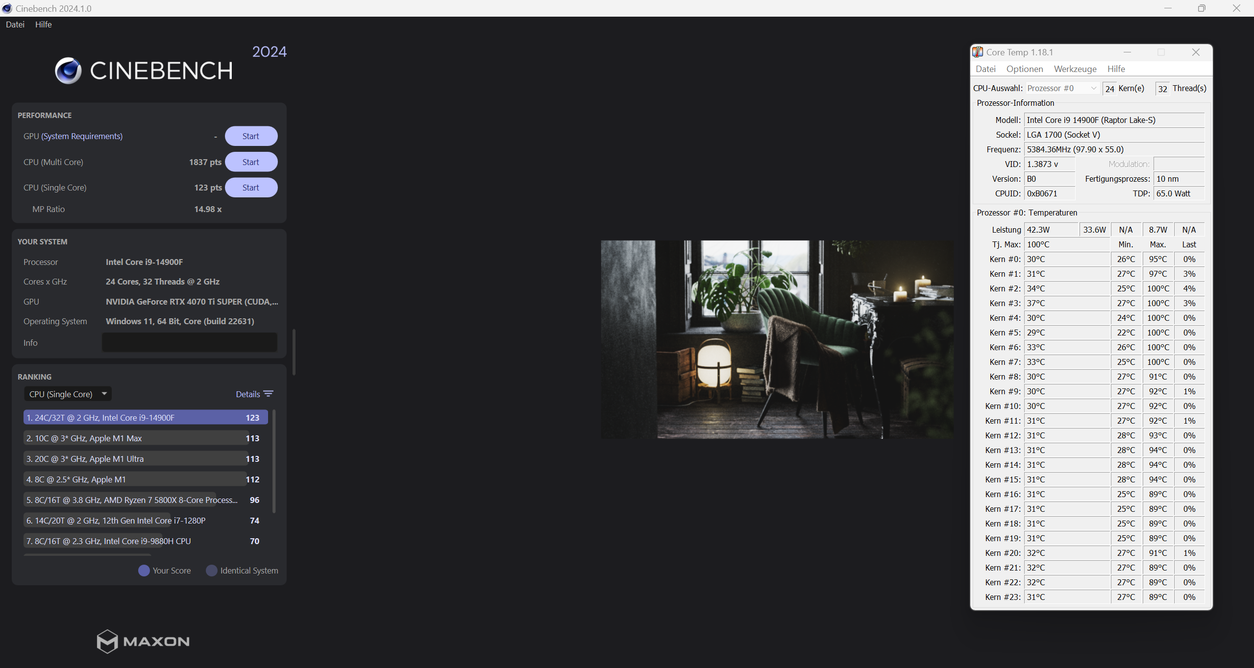

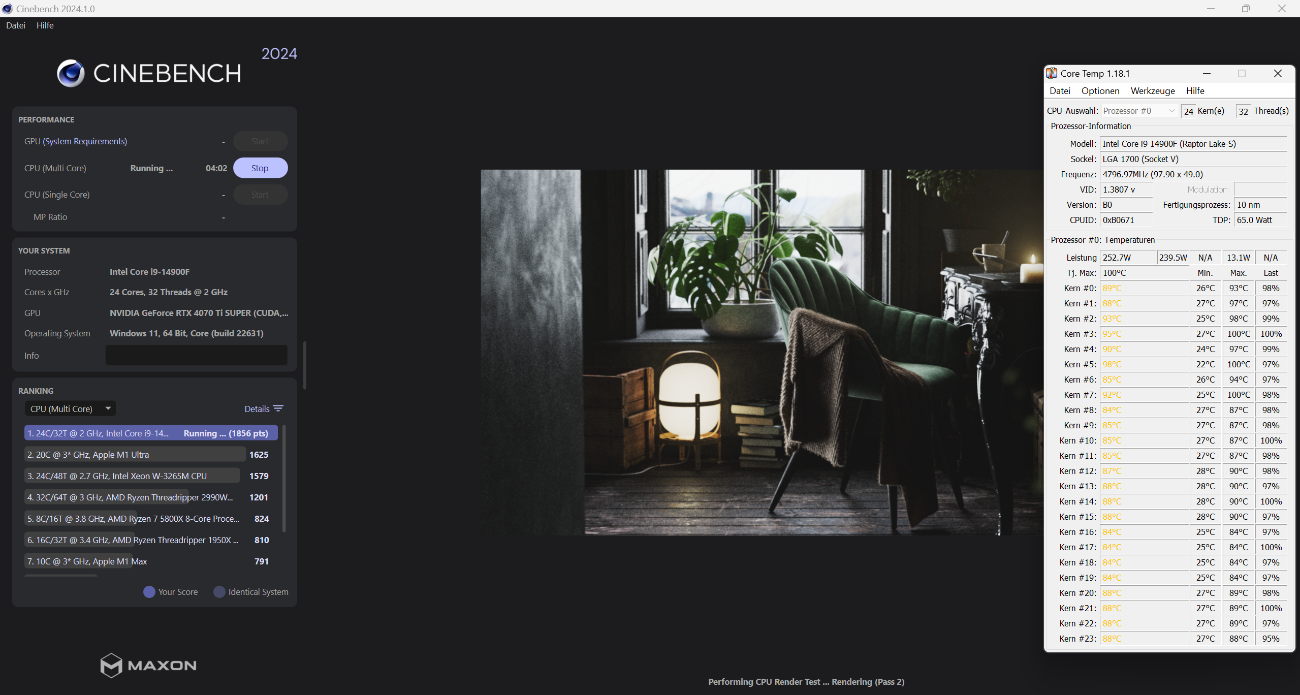

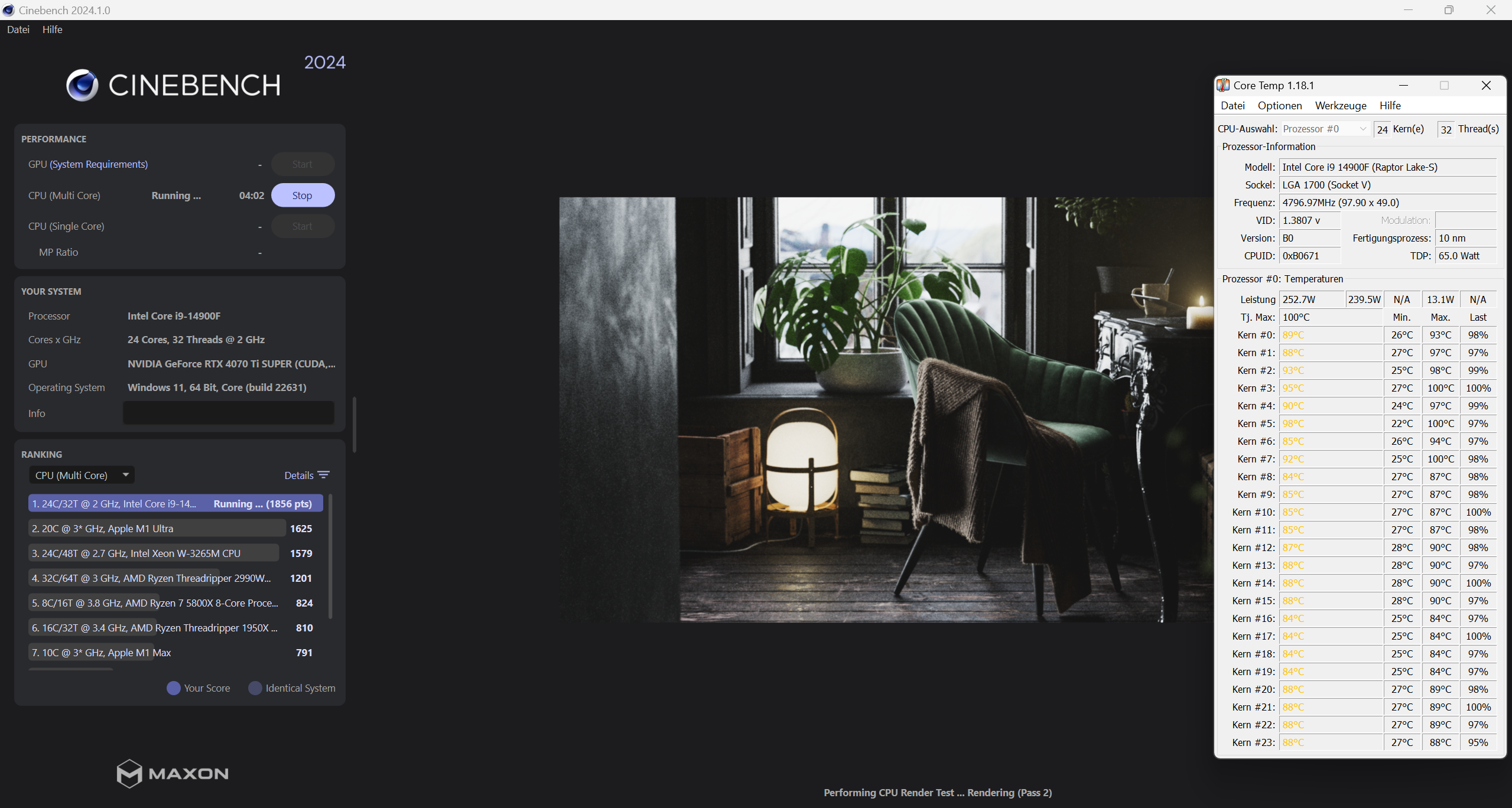

Meine CPU wird bis zu 100 Grad heiss. Bei Cinebench schneidet sie auch sehr schlecht ab. Multicore: 1837 pts Singlecore: 123 pts. Der PC ist ein fertig PC und habe Ihn seit Freitag.
Ich weiss nicht was ich machen soll. Ich würde gerne eventuell die Wasserkühlung einstellen aber weiss nicht wie, da Sie nicht in ICUE drinnen ist oder bei Asus Armoury Crate. Ich habe denn Hersteller angeschrieben und der Berater meinte das sei normal (die Hitze) aber das ist sie definitiv nicht. Ich habe jetzt einen Techniker eine email geschrieben.

Die CPU zieht auf dem Screenshot 250 Watt. Da ist die Temperatur vollkommen normal. Würde mal schauen ob die aktuellsten Updates installiert sind und ob die CPU im Bios auch auf Intel Defaults konfiguriert ist.

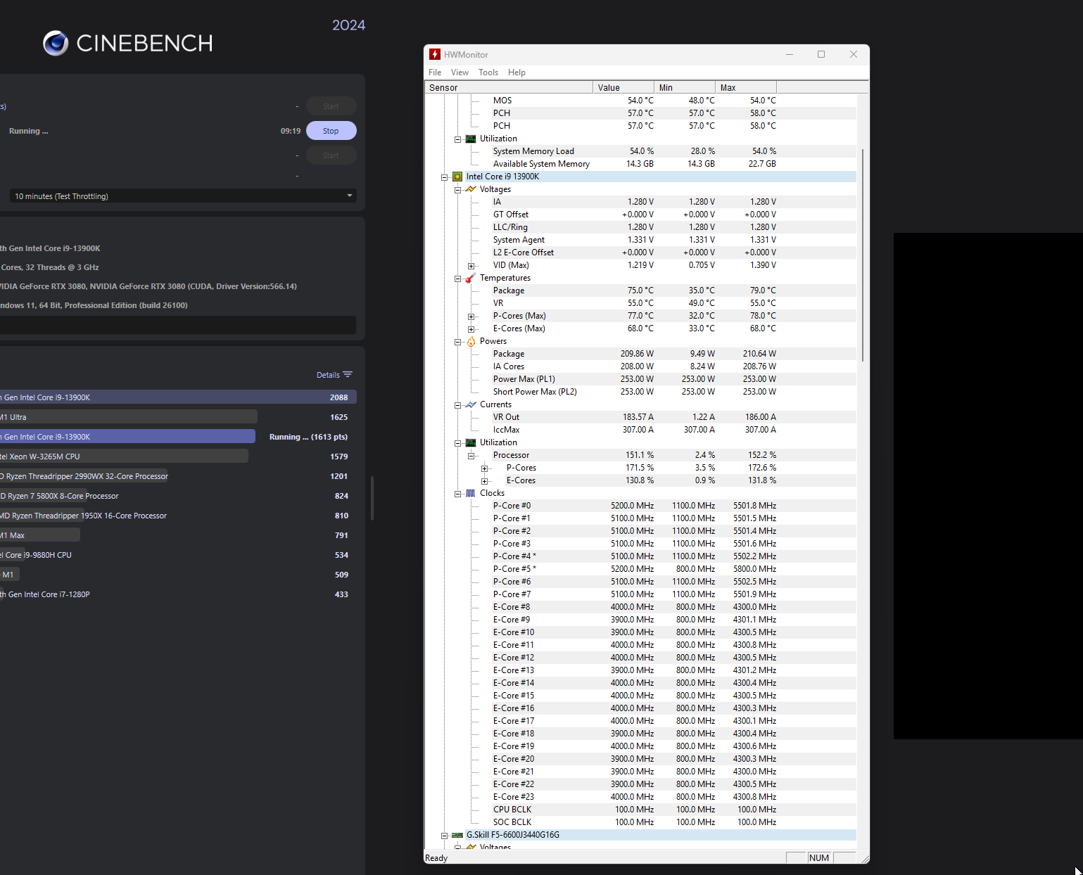

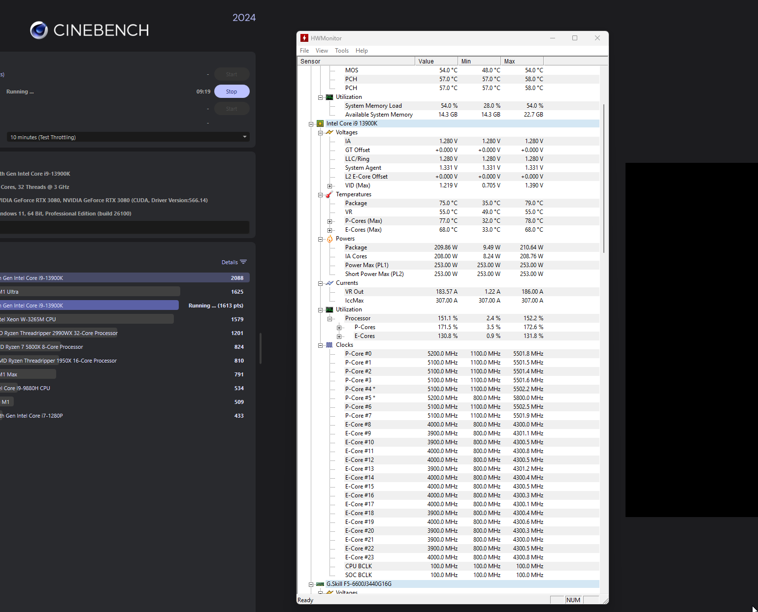

Die Punkte sind je nach Limit was gesetzt wird und auch weil dein Prozessor in die 100 °C hineinläuft vollkommen in Ordnung. Mit 253 Watt Limit und ohne 100 °C zu erreichen, kommt mein 13900K Prozessor auf etwa 2088 Punkte.
In meinem Fall habe ich aber eine custom Wakü, womit du mit einer AIO nie nachkommen kannst!
Kann es auch nicht, weil diese AIO keinen USB-Anschluss haben wird und ganz normal wie Lüfter per Lüfteranschlüsse angeschlossen sein wird. Hierzu musst du daher die Lüfterkurve von Lüfter bearbeiten und die Pumpe stellst du am besten auf 100 % Leistung (ohne Regelung).

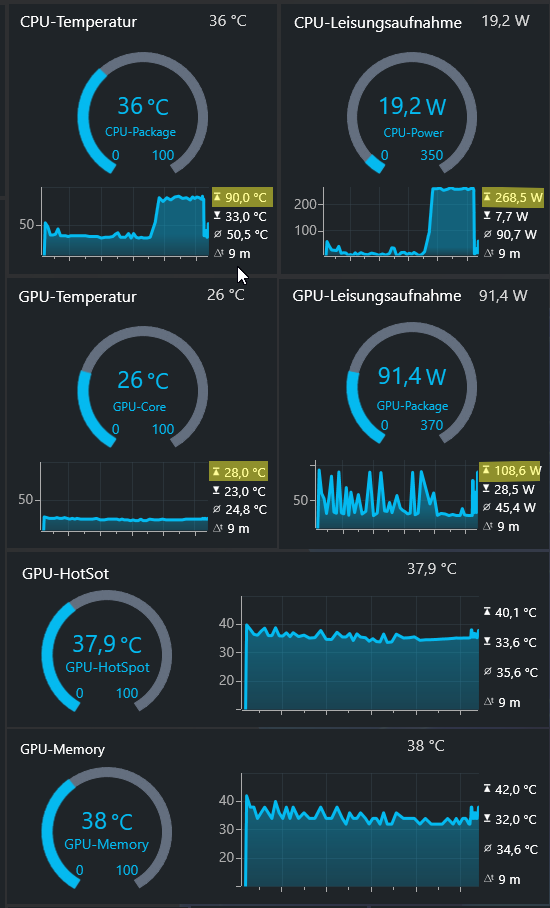

Mehr ließe sich sagen, wenn du während der Tests HWInfo oder HWMonitor mitlaufen lassen würdest.
Kleiner Tipp... nutze einfach normale Anwendungen und Games und schau dir damit die Auslastung und die Temperaturen dazu an.
Hier mal ein Ergebnis von mir ohne Limits.
Im zweiten Screenshot max. Werte beachten.
Reaktionen: Naru
