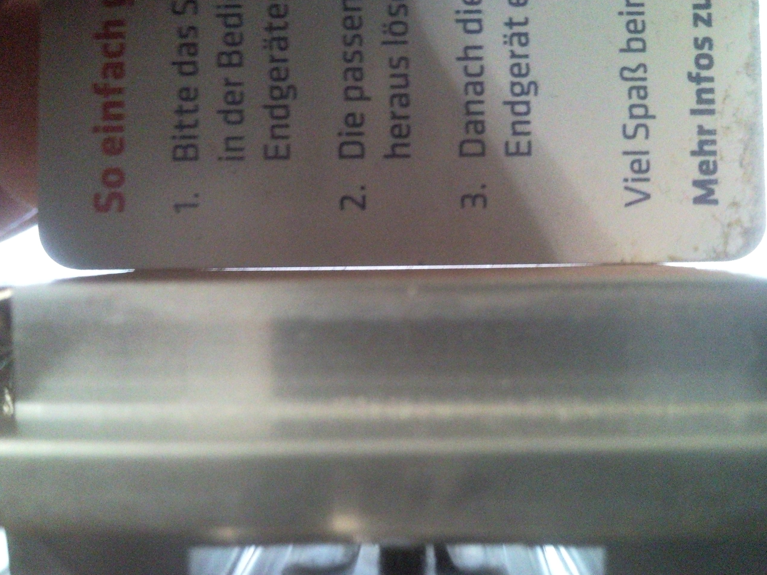

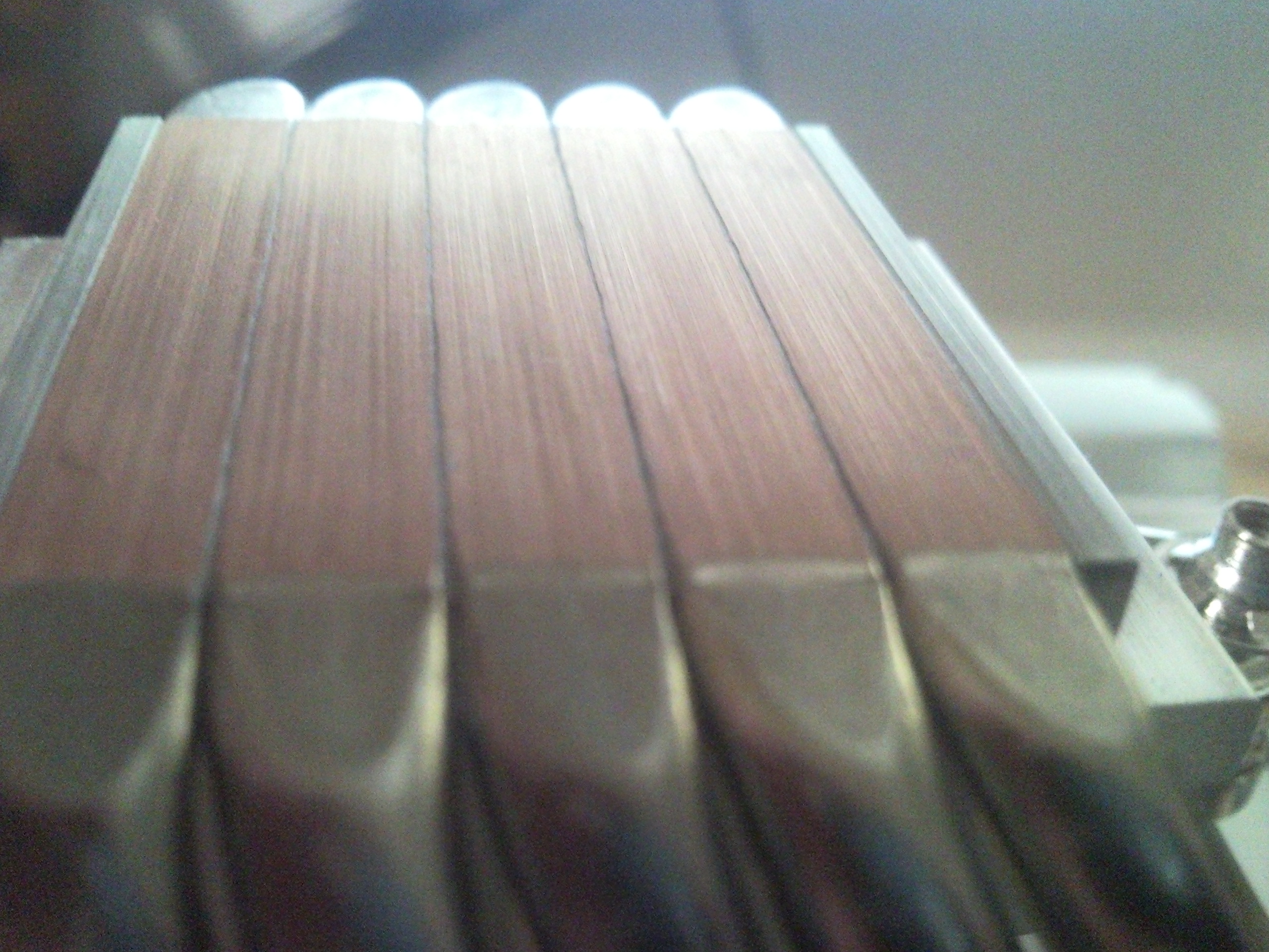

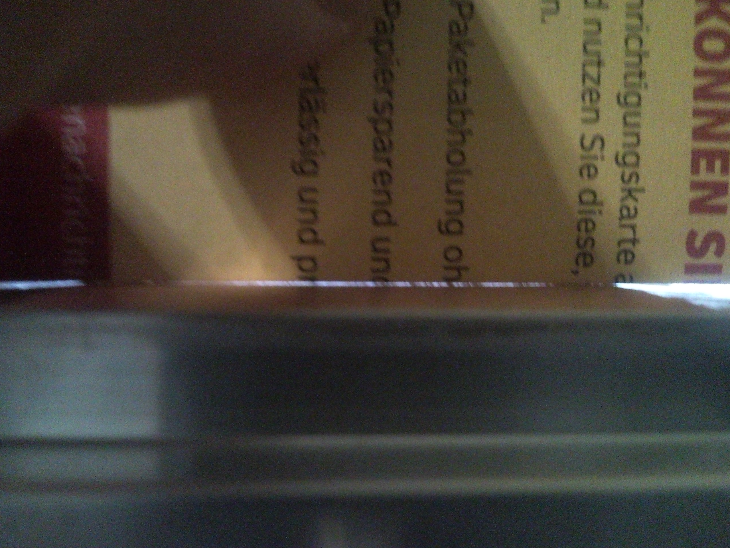

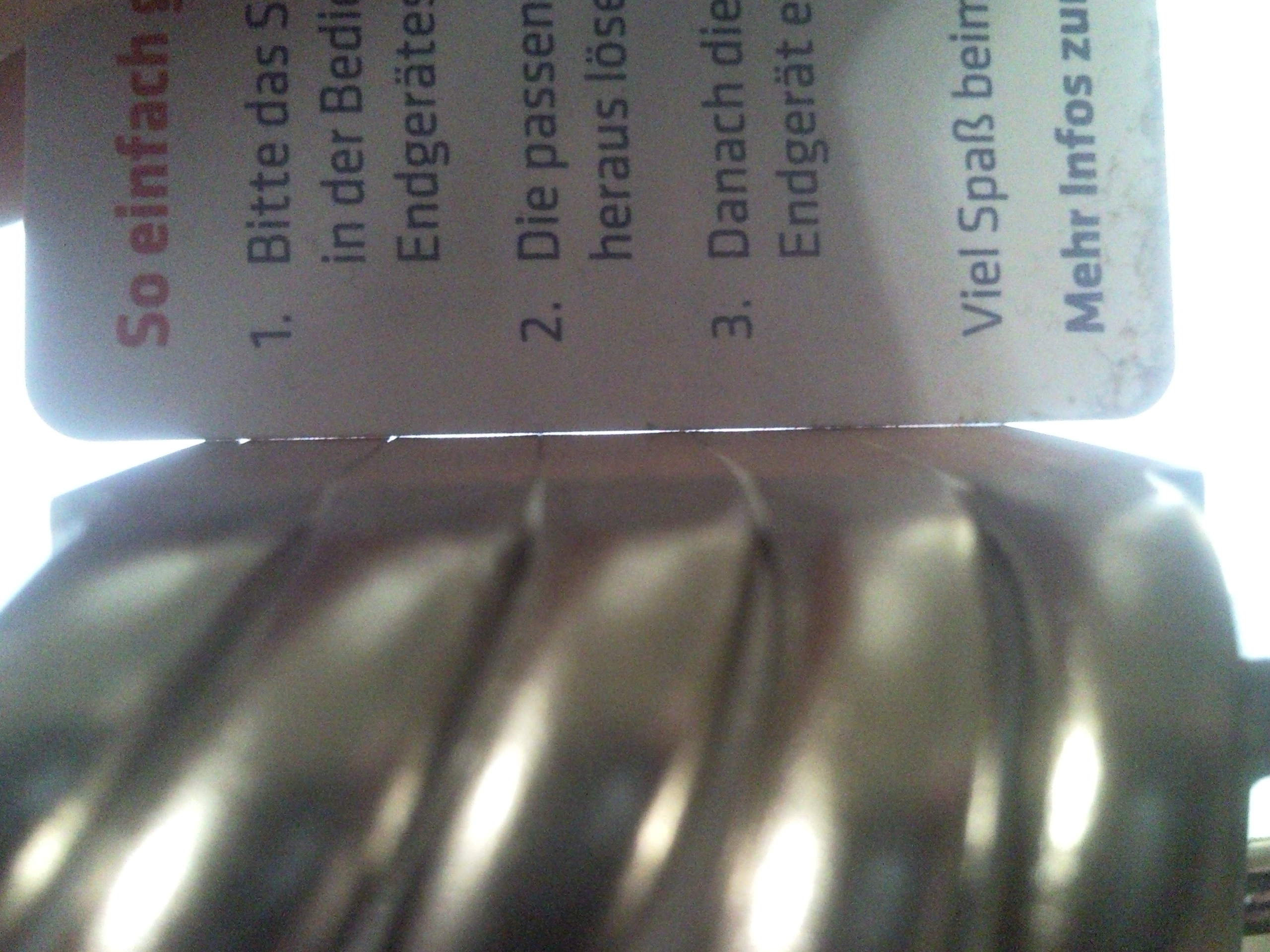

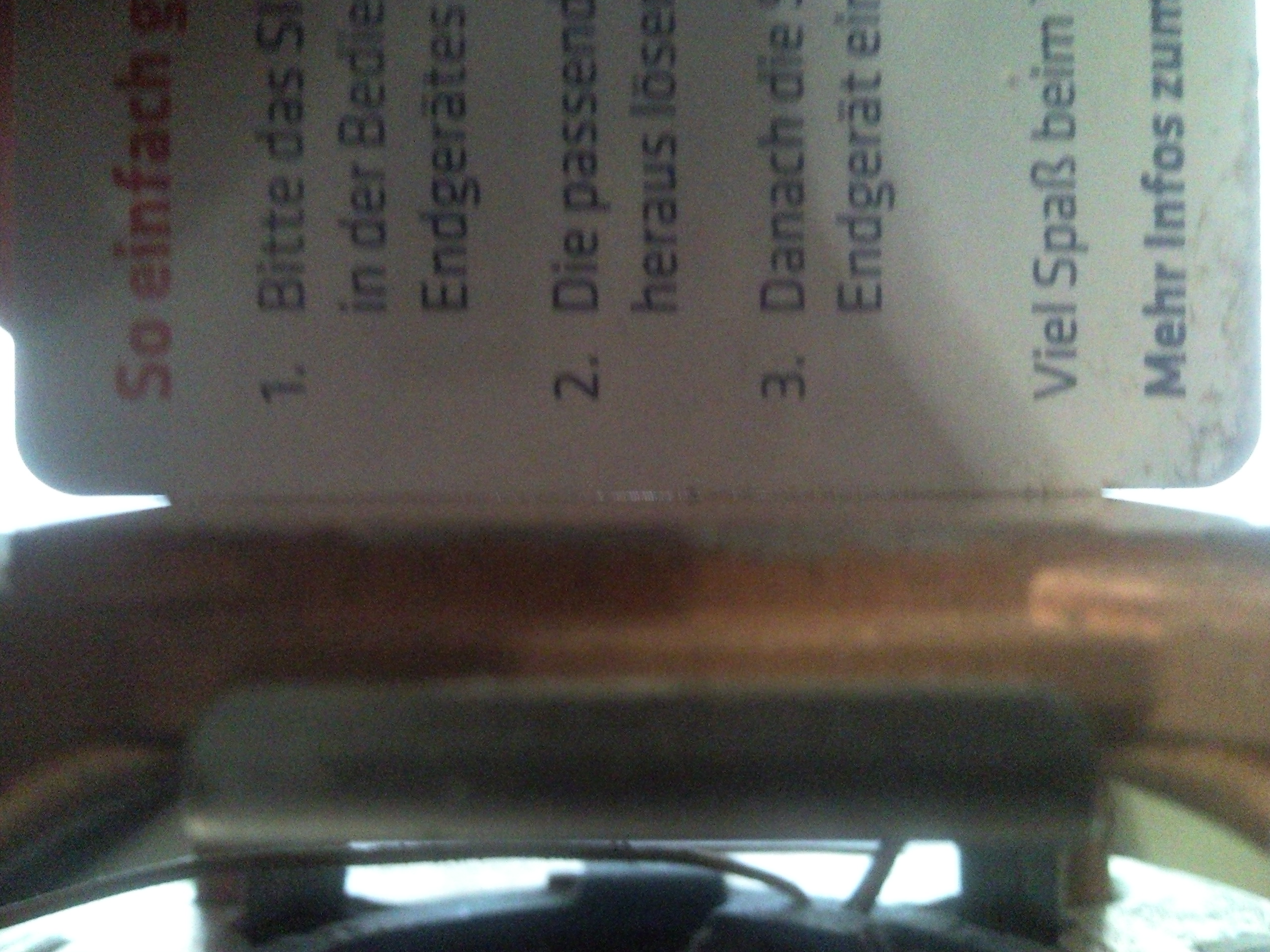

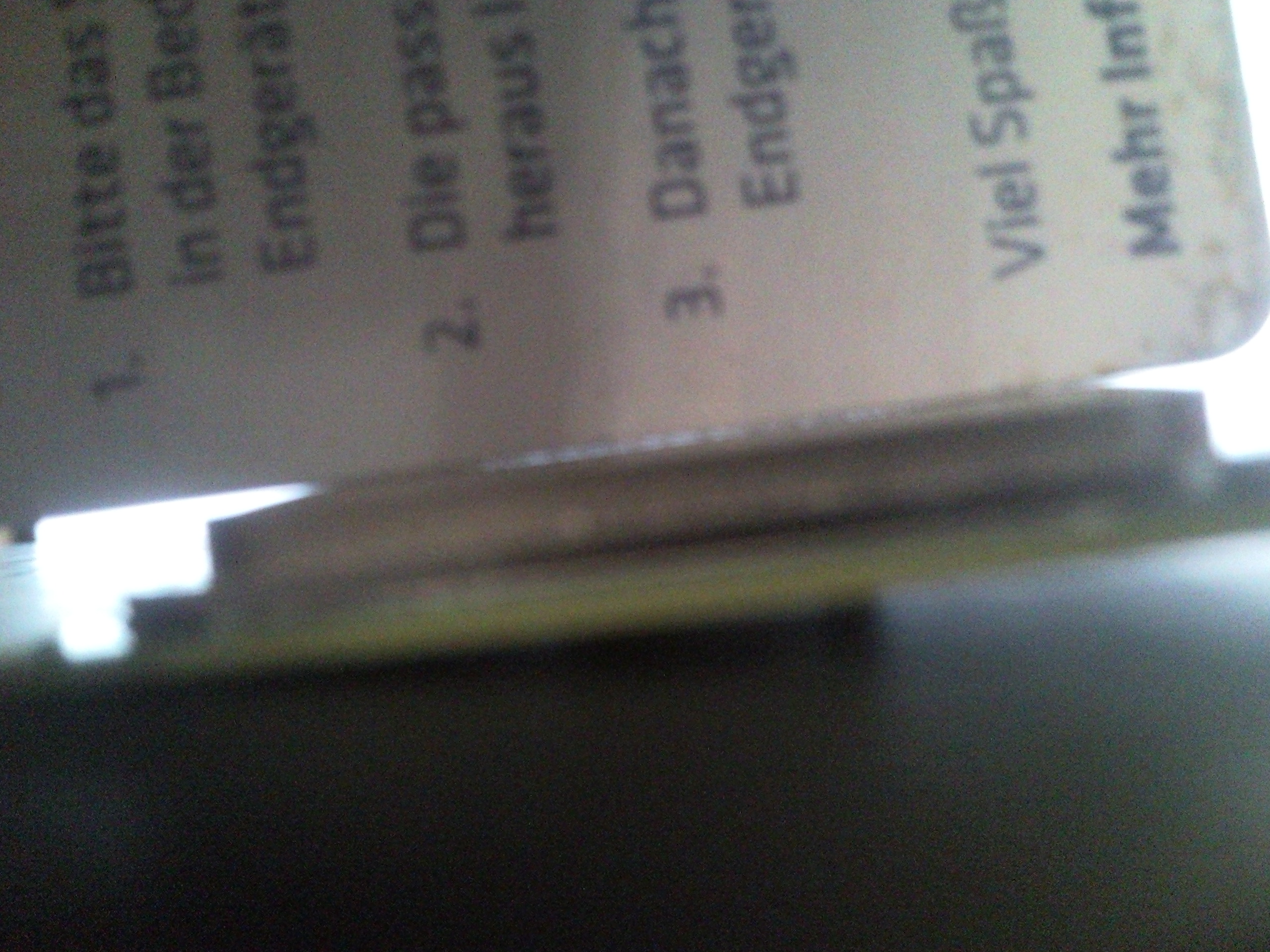

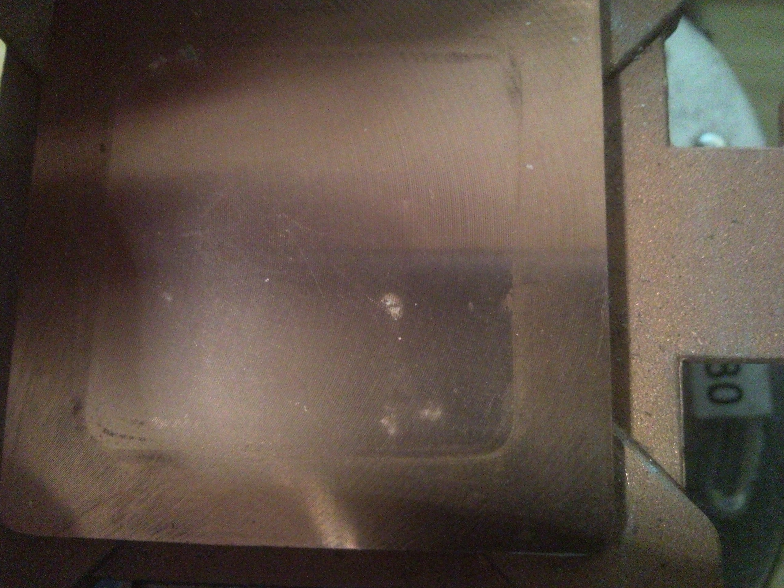

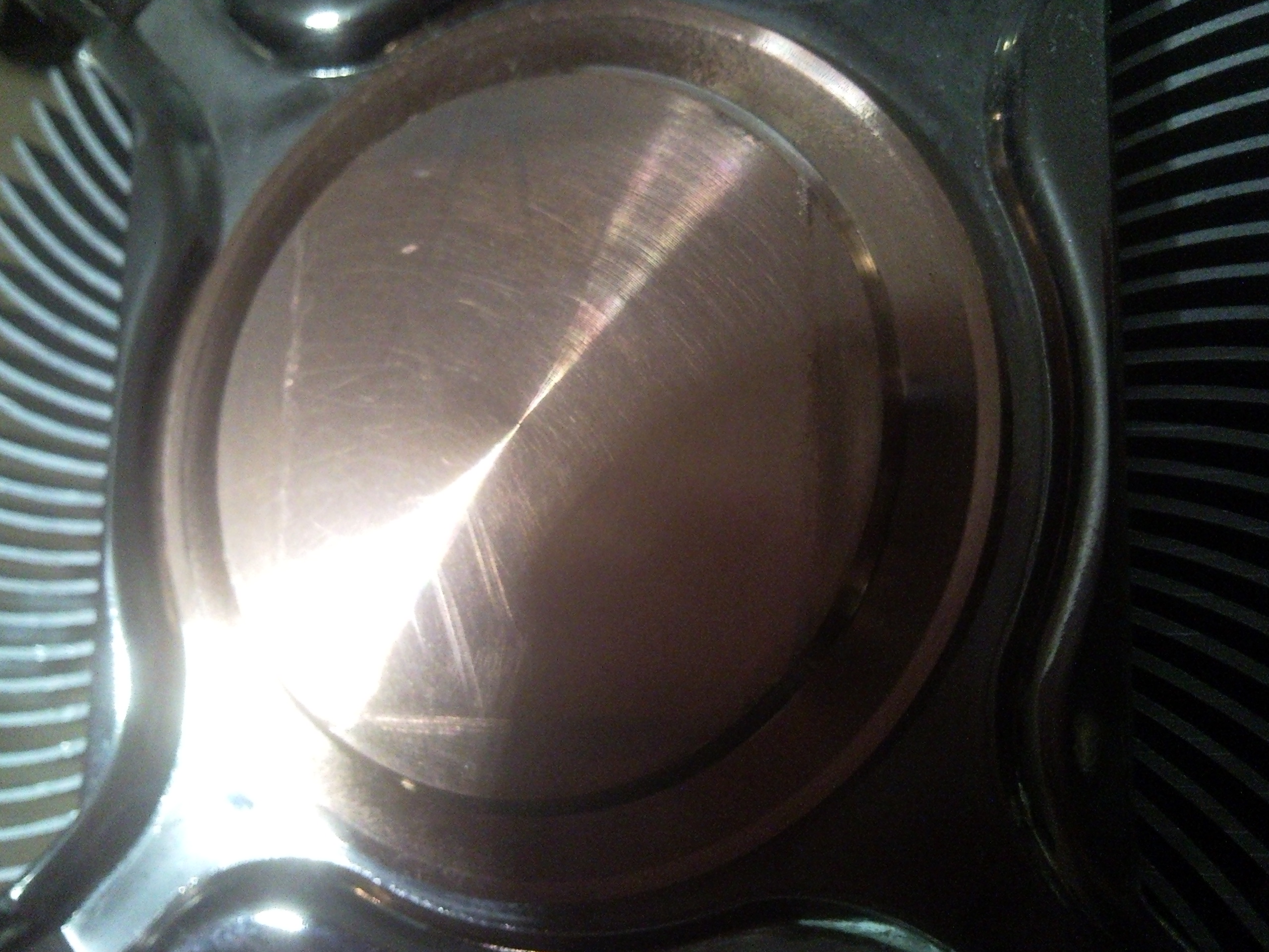

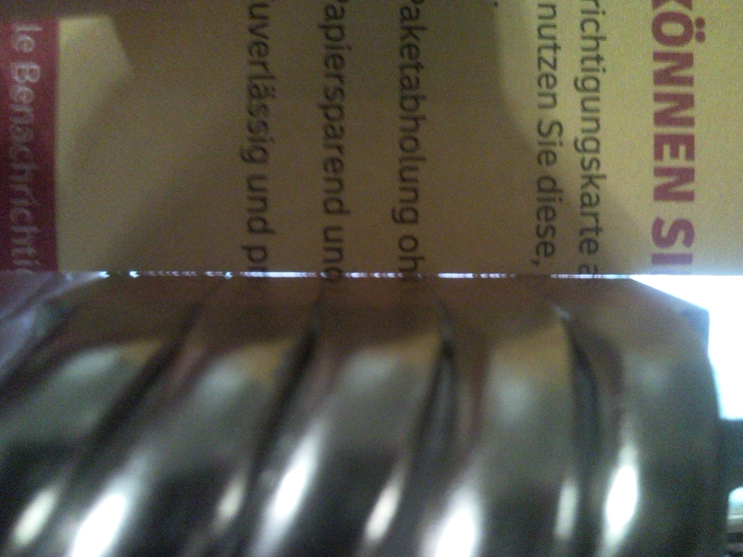

Gibt es eigentlich Normen für die Oberflächenbeschaffenheit der Kontaktfläche und in welchem Toleranzbereich dürfen die Heatpipes unterschiedlich geschliffen sein? In einem alten Artikel stand was von konvex/konkav bei Heatspreader und Fläche beim Kühler bzw. Intel/AMD, ist das Thema noch aktuell.
Ganz grob zusammengefasst- hab nach dem Artikel mal geschaut wie der Brocken 3 geschliffen ist. Sehr rauh, Schleifspuren mehr als deutlich, sogut wie nicht glänzend (im vergleich zu 3 anderen Kühlern hier und was man sonst im netz an Bildern findet), die Heatpipes ungleichmäßiger Schliff, und anscheinend wie die 3 älteren Intel CPU's auch konkav. Hab kein echtes Haarlineal hier, musste improvisieren, 2 verschiedene Methoden, Ergebnisse sehr ähnlich.
Mal 3 Bilder zur Oberfläche/Rauhheit
2 Bilder zum Testen einer Platikkarte auf CPU und altem Kühler
und noch 4 Bilder zur Wölbung bzw. dem Schliff der Heatpipes, jeweils im DIE-Bereich. Freilich keine genaue Messung ohne richtiges Haarlineal, aber Bild 5 und 6 selbe Auflagepunkte am Rand, in Bild 3 und 4 Auflage hauptsächlich linke und rechte Heatpipe, wenn man genau hinschaut sind heatpipe 2,3,4 auch noch leicht konkav geschliffen
bin sicherlich der erste der einen Lichtspalt mit gefaltetem Papier misst. Vlt. treib ich was richtiges auf heute. Ob das alles innerhalb der Toleranzgrenzen ist ist fast egal (ok, hätte schon gerne mal ne Meinung dazu), ich seh hauptsächlich das ich die WLP lieber nach der Klecks in die Mitte und Montieren Methode draufgemacht hätte anstatt vorher (sehr) dünn zu verstreichen.
