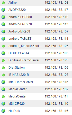

Hatte er nicht beschrieben die IP-Adresse ist "192.168.178.155"? Sein Ping ging ja an die "192.168.178.119".
Laut dem IP-Bereich würde ich auf eine FRITZ!Box tippen. Wenn hierbei DHCP an der FRITZ!Box aktiv ist sollte
die IP eigentlich eher im 20-30er Bereich liegen.
@TE kannst du eine Übersicht deiner Heimnetzgeräte posten?
Gruß
Sc0rc3d
Das ist alles in Netzwerk
kabel FritzBox Home
LG
