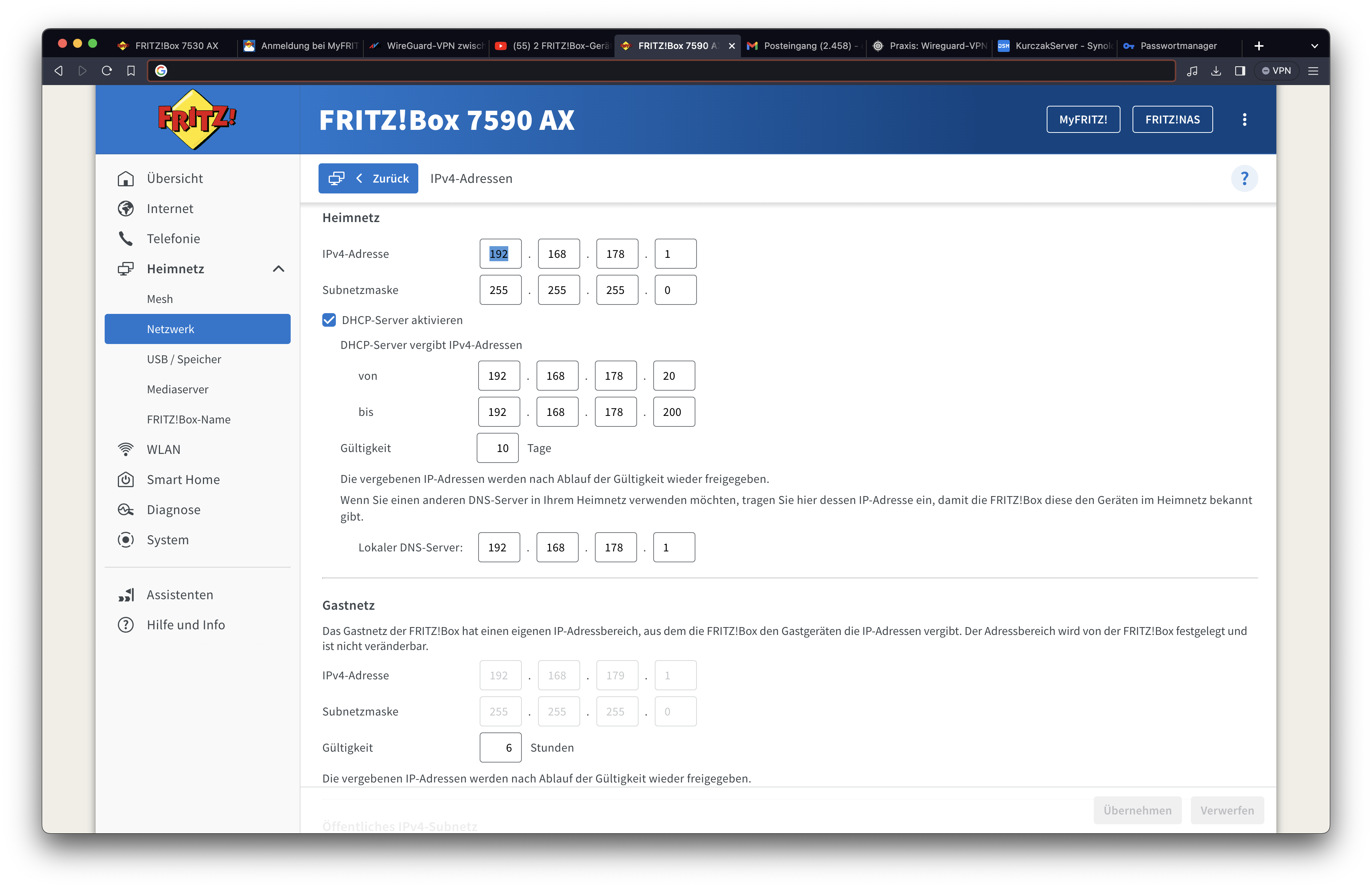

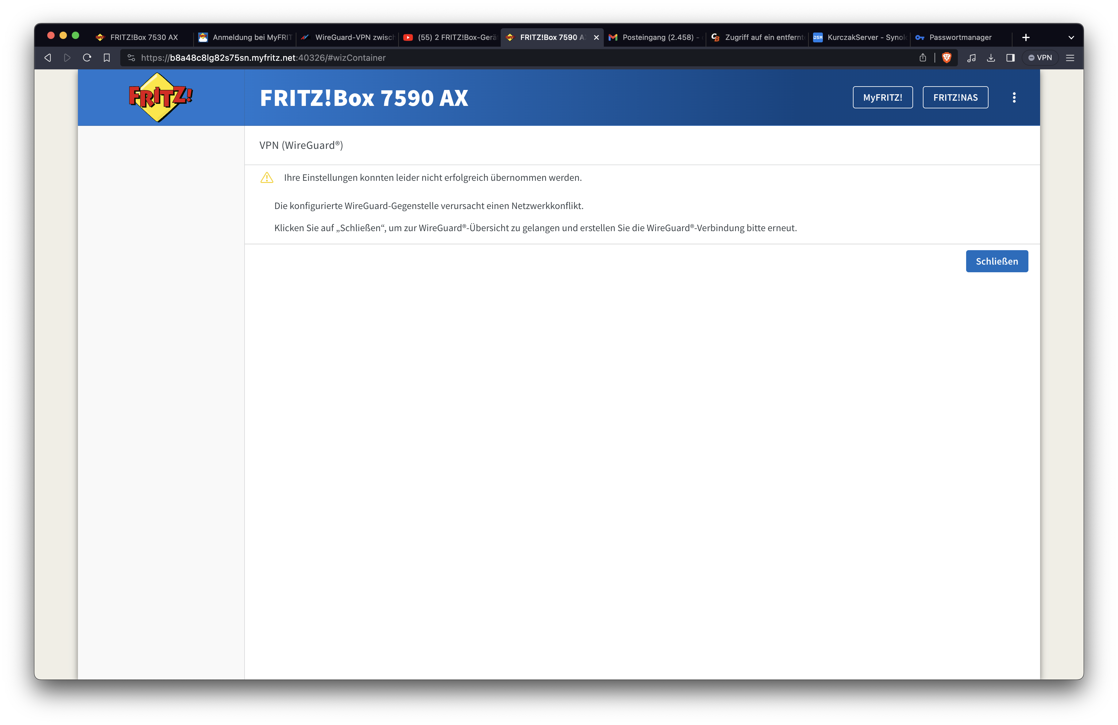

So ich habe versucht eine LAN <-> LAN Brücke via WireGuard einzurichten.
Leider meldet die 7590AX einen Adresskonflikt, jedoch weiß ich nicht wo genau der Adresskonflikt sein soll.
Ich habe den IPv4 Bereich der 7530ax im Internatszimmer auf die 192.168.179.XX umgeändert, die 7590ax habe ich im 192.168.178.XX bereich gelassen.
Somit dürfte doch kein Adresskonflikt kommen? Habt ihr Ideen was ich noch machen könnte?
Ich wundere mich immer wieder wie unkreativ der Mensch doch sein kann. In 99 von 100 AVM-VPN-Threads zählen die Leute einfach nur das Subnetz um +1 hoch - genau wie AVM es getan hat als sie das Gastnetzwerk eingebaut haben.... Du hast daher mit ungeheurer Präzision genau diese Fehlermeldung provoziert, weil das, was dort steht, einfach nur der Wahrheit entspricht ;)
Ändere das Subnetz erneut und lege dabei etwas mehr Kreativität an den Tag - bei der Fritzbox, auf die du von wo auch immer aus der Ferne zugreifen möchtest. Wenn die heimische Fritzbox auf Standardeinstellung fährt, wirst du in gefühlt jedem 2. Netzwerk in Deutschland Probleme haben, eine VPN-Verbindung nach Hause herzustellen (zB mit Wireguard auf dem Laptop). Bei VPN-Verbindung ist die Eindeutigkeit der beteiligten Subnetze essentiell und wenn man mit 08/15 Jeder-zweite-hat-dieses-Subnetz arbeitet, hat man eher früher als später Probleme.
192.168.0.0 - 192.168.255.255
172.16.0.0 - 172.31.255.255
10.0.0.0 - 10.255.255.255
Diese IP-Bereiche sind für private Subnetze reserviert und man ist gut damit beraten, bei der Auswahl kreativ zu sein. Je ungewöhnlicher das Subnetz, umso unwahrscheinlicher ein Adresskonflikt. Also nicht einfach das Subnetz um 1 hochzählen oder stupide eines der ersten Subnetze der obigen Bereiche nehmen (zB 192.168.1.0/24), weil auch dies weit verbreitete Standardeinstellungen bei Routern sind. Besser wäre zB 192.168.154.0/24, 172.23.4.0/24 oder auch 10.156.13.0/24.
(/24 = Subnetzmaske 255.255.255.0)
