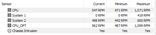

@Shelung Der Tipp mit der TUF Karte ist Gold wert. Habe nur 1 FPS verloren im AVG bei FH5 (wofür ich den PC aufgerüstet habe) und nur noch bis zu 1200RPM bei der Karte.
Kein Geräuschentwicklung, nur ganz leichtes Rauschen im Kombustor Stresstest. DANKE!
Habe die Lüfterkurve für die CPU angepasst Bei Max Auslastung (7Zip Benchmark) Max 1100RPM für die beiden CPU Lüfter, hatte wohl zu viel angst was kaputt zu machen.
Der alte i7 6700k hat sich da komplett anders verhalten.
Bin happy FH5 ohne Kopfhörer genießen zu können!
Danke

Drehzahl aller Lüfter ... siehe unten nach Kombustor, 7Zip Benchmark und Zocken
die anderen beiden Gehäuselüfter steuere ich über das Gehäuse, steht immer auf Low.
Könnte bei dem Board aber alle Lüfter über das Board steuern.
