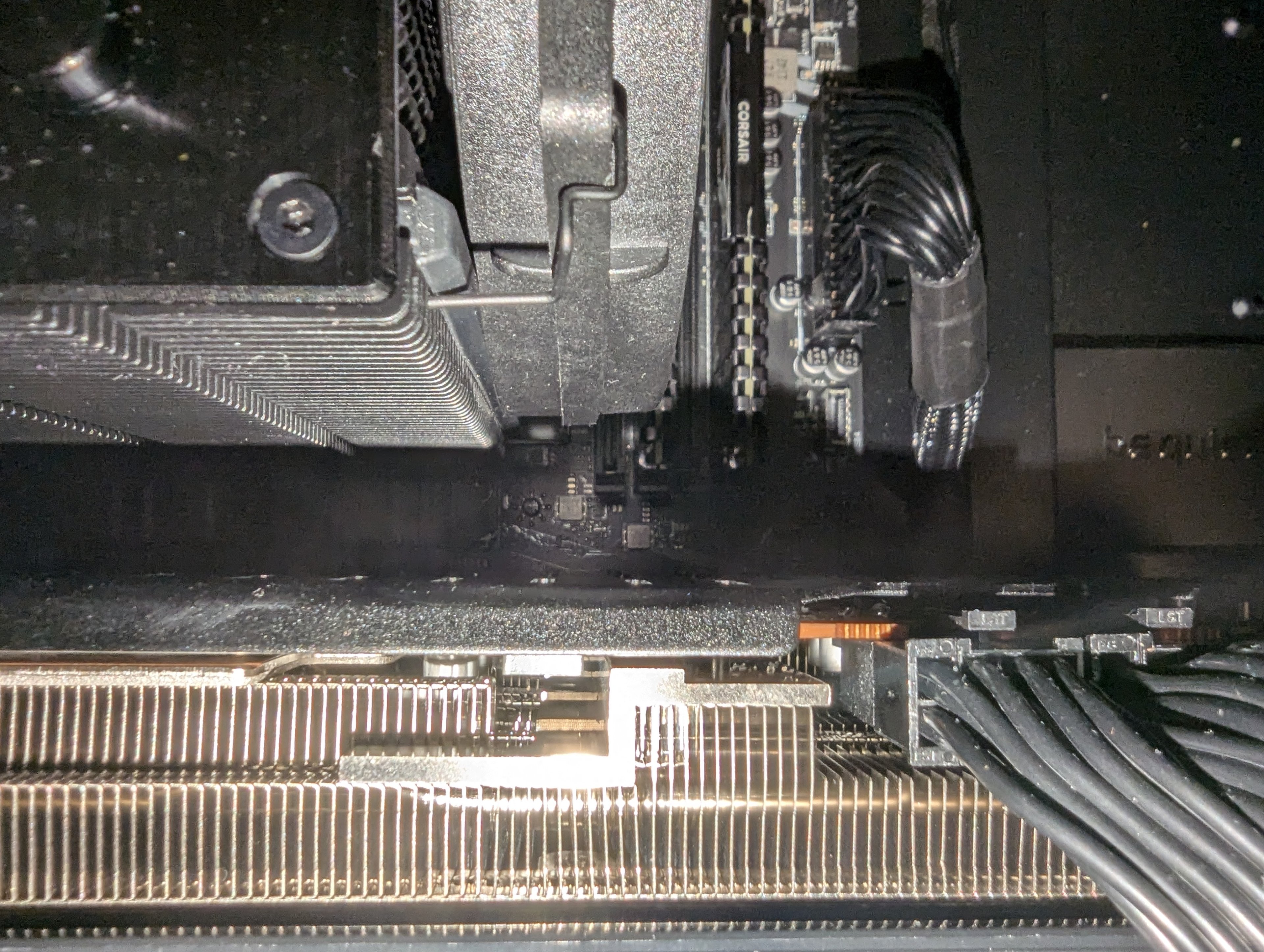

4 ramsticks passen wegen meinem CPU kühler nicht rein

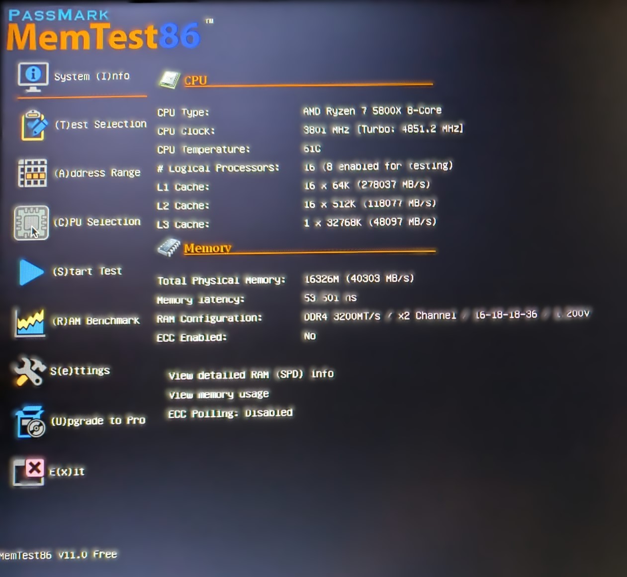

@Firle Ich meine nur ich kann den lüfter auch drehen aber das macht keinen unterschied da ich eh nur 2 sticks benutze und wie memtest schon gezeigt hat ist mein RAM nicht fehlerhaft

Ich kann mir gerade nicht vorstellen, wie du den Lüfter drehst und dann 4 Module einstecken kannst, wenn jetzt nur 2 Module passen. Außerdem kann ich nicht nachvollziehen, wieso du dich so dagegen sträubst, zum Testen und Lösen DEINER Probleme deinen Hobel mal mit 4 Speichermodulen und ohne XMP zu betreiben.

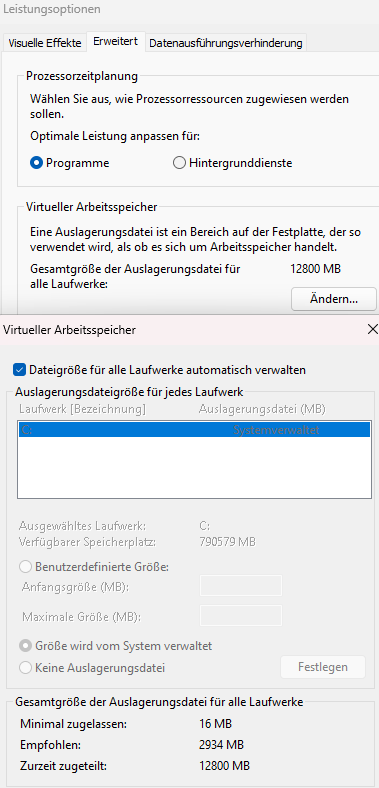

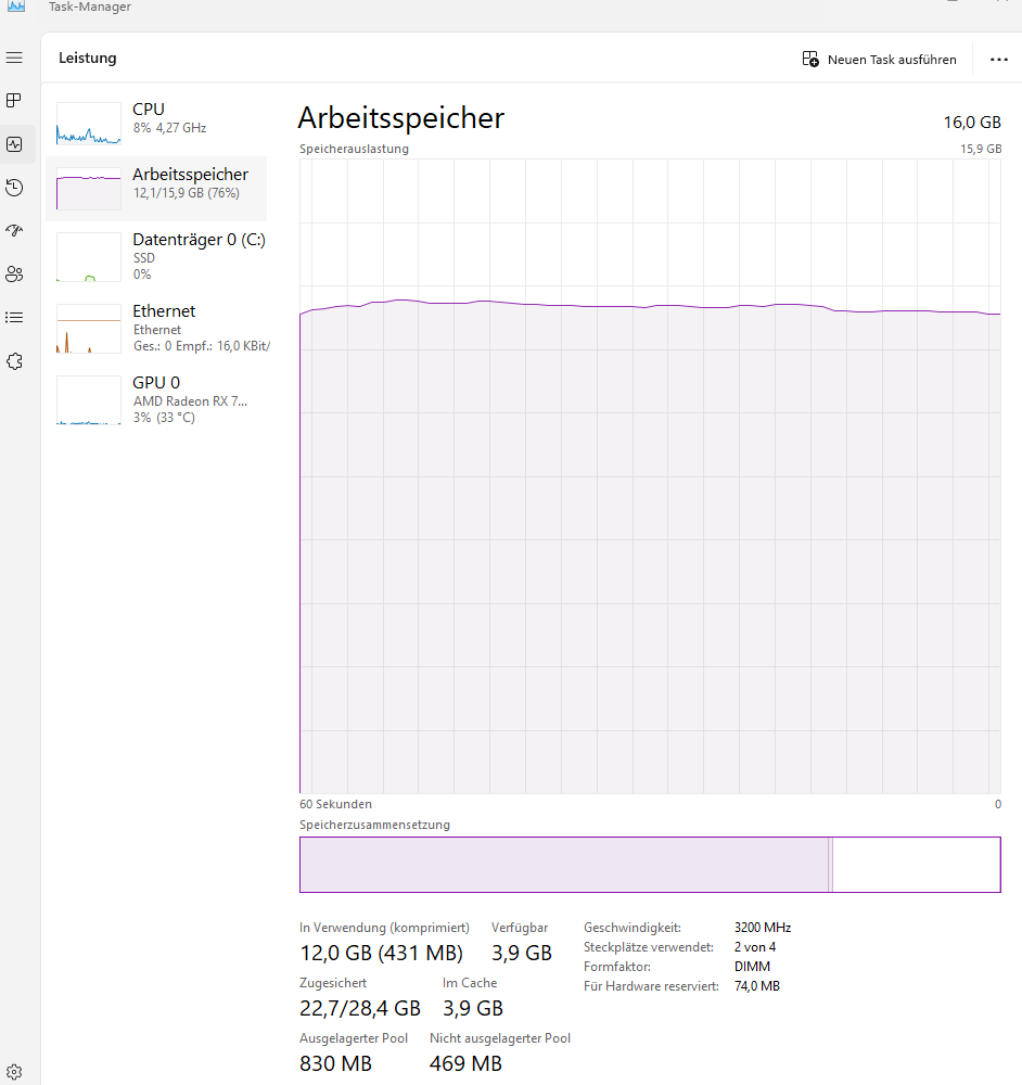

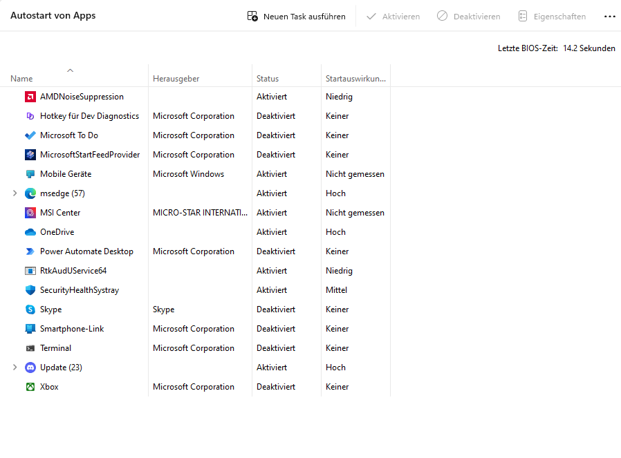

Ich bin gewillt, noch einmal es zu versuchen. Aber dann mach auch mal, was man dir sagt. Was bedeutet, dass du vermutlich Windows neu aufsetzen musst.

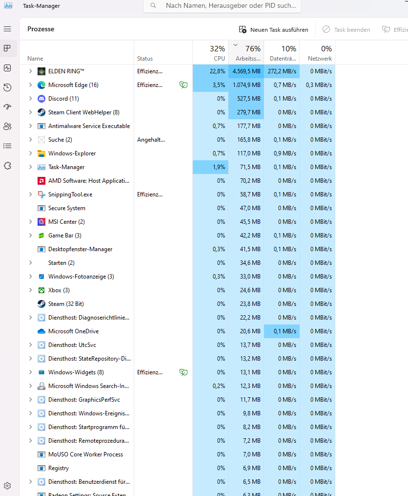

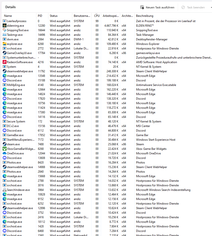

Aber zu aller erst möchte ich mal deine Einstellung zur Auslagerungsdatei sehen, sowie im Task-Manager Prozesse, Leistung (Arbeitsspeicher) und Autostart.
Das sind nämlich die Screens, die bisher nicht geliefert hast.

hier sind die Screens:

Der Autostart scheint immer noch getreten voll zu sein (Steam, Discord, Elden Ring, MSI-Center, ...) , Angaben dazu kommen nicht, die RAM-Frequenz steht scheinbar immer noch nicht auf Standard, sondern auf 1.600MHz ... .

tatsächlich ist das mit dem CPU kühler wirklich so, und XMP habe ich ja wieder angemacht nachdem ich weiter oben die Tests ohne XMP durchgeführt habe (Latency Mon) und ich die selben Probleme immer noch hatte
Der lüfter blockiert leider den RAM slot und ich habe kein thermalpaste mehr um den ganzen CPU kühler nochmal zu drehen
Wie man sieht, hast du zu wenig Arbeitsspeicher. Von den 16 GB werden im Leerlauf 12 GB verbraucht, der Rest ist gecachet. Es ist kein RAM frei. Es wird also permanent ausgelagert. Die Auslagerungsdatei ist variabel. Es wird also immer wieder ein neues pagefile auf deine PCIe 3.0 SSD geschrieben und das halt nicht zusammenhängend.
Du solltest dir auf jeden Fall neuen RAM kaufen. Und zwar gleich 2x16GB 3600er CL16. Nichts darunter.
Ich würde auch empfehlen, Windows komplett neu aufzusetzen. Allerdings mit mindestens 2 Partitionen. 300GB für Windows, den Rest für Spiele und Daten. Wenn nicht schon geschehen, das aktuellste BIOS aufspielen.
Auf das frische Windows nur Chipsatztreiber und Grafiktreiber von AMD. Dazu Windows komplett entmüllen. Alle Apps runter, die du nicht brauchst. Auch die msconfig ausmisten. Autostart alles deaktivieren außer Defender.
Theoretisch ginge auch erstmal nur Windows zu entmüllen. Aber das bedeutet bissel mehr Arbeit.
Wenn wir das haben, können wir weiter machen.
Du kannst den Lüfter höher setzen. WLP kostet nix. Arctic MX4 kostet 7,- €.
Und neuen RAM solltest du auch nur 2 x 16 nehmen. Bleibst bei Corsair, dann passt die Höhe auch.

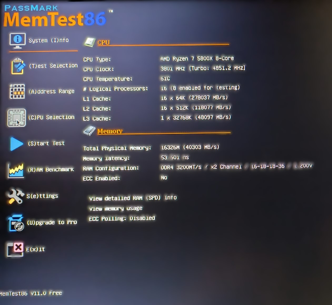

ZenShab schrieb:
ich habe MEMTEST durchgeführt und den test bestanden Anhang anzeigen 1524281
bei RAM Konfiguration am ende steht 1200V
es ist alles auf success

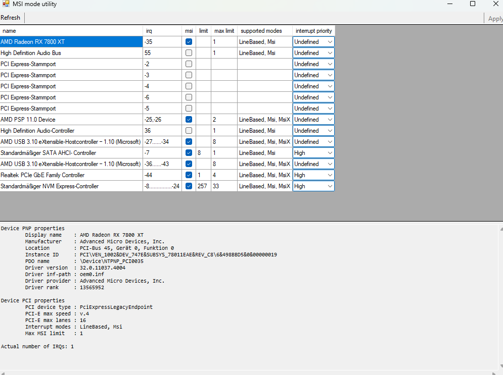

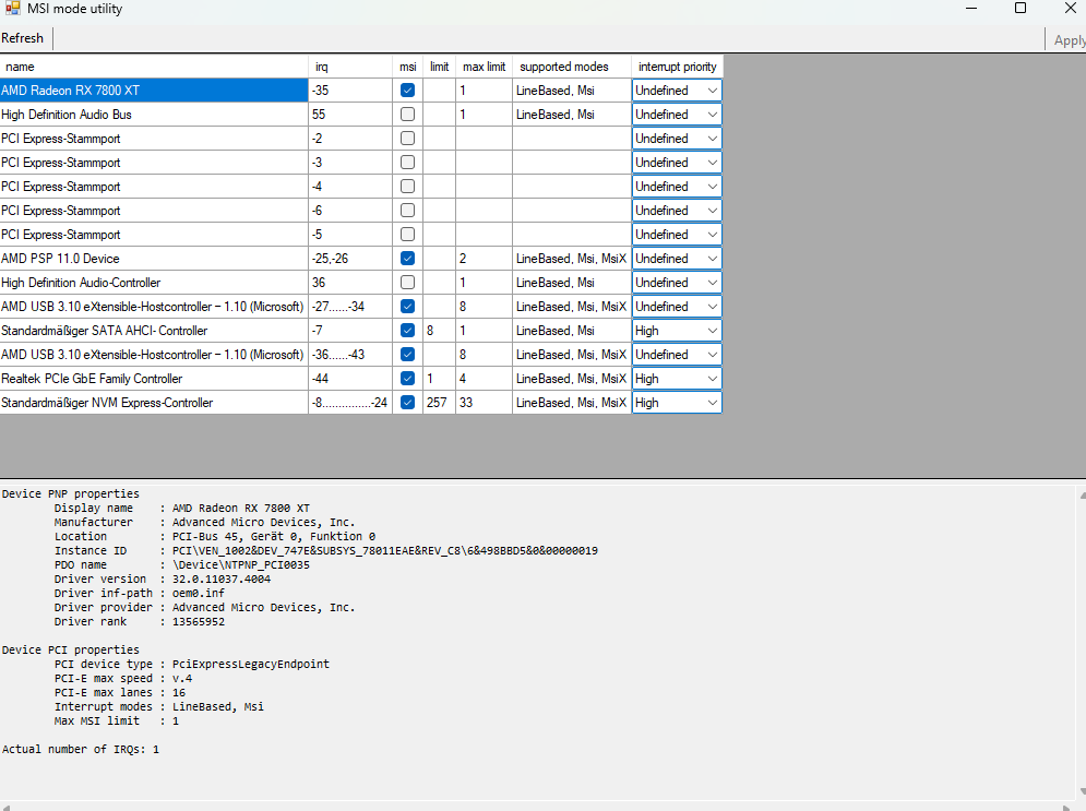

MSI mode utility:
(wird wieder reineditiert wenn die 32GB RAM Riegel da sind :P ) daher bitte erstmtal ignorieren, auch Email-Benachrichtigung^^

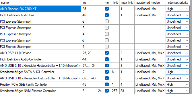

ColdGlow schrieb:
du musst bei audiocontroller und audio bus das häkchen setzen, und bei deiner grafikkarte die interrupt priority auf high setzen, dann oben rechts auf apply.
wenn der neue RAM da ist, sehen wir uns an, wie es dann aussieht. ansonsten hat er soundtechnich nur ein Bluetooth-Headset. ich erkläre ihm dann was er alles im BIOS abstellen kann. unter anderem HD-Audio.
und das soll zielführend sein? Selbst seine SSD sollte den RAM-Mangel ausgleichen können. Das hat nichts mit dem RAM zutun oder er hat wirklich schlechte 16GB RAM Riegel drinne, kann ich mir aber nicht vorstellen..
Und außerdem habt ihr ihn überhaupt prüfen lassen, was soviel Speicher frisst? Der normale Task-Manager bringt nicht viel bei sowas.. Wie er schon mehrmals geschrieben hat, ist das bei ihm Spielunabhängig. Der hat überall dieses Problem. Bin mal gespannt^^
