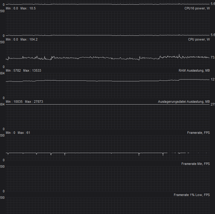

Ich habe mir einen neuen PC zusammengebaut (nicht das erste mal), als ich diesen getestet habe habe ich Microstotter in meinen spielen bemerkt, ich suche das Problem schon seit 1 Woche. Ich habe mir MSI Afterburner geholt um mir die Werte anzuschauen und mir sind ein paar komische Werte aufgefallen, von denen ich nicht weiß ob diese normal sind
CPU in IDLE:
Ich weiß nicht ob es normal ist, dass die Prozesstaktrate einfach so stark einstürzt, dies passiert auch immer wenn ich eine Microstutter bemerke.
Und die Auslagerungsrate ist auch ziemlich hoch, ich weiß aber nicht ob das normal ist.

@ZenShab ich sehe die Temperatur der CPU und der GPU nicht?
Wo ist CPU Takt in der Diagram?
Prozessortakt ist von der GPU und der ist nicht sonderlich hoch für die 7800XT

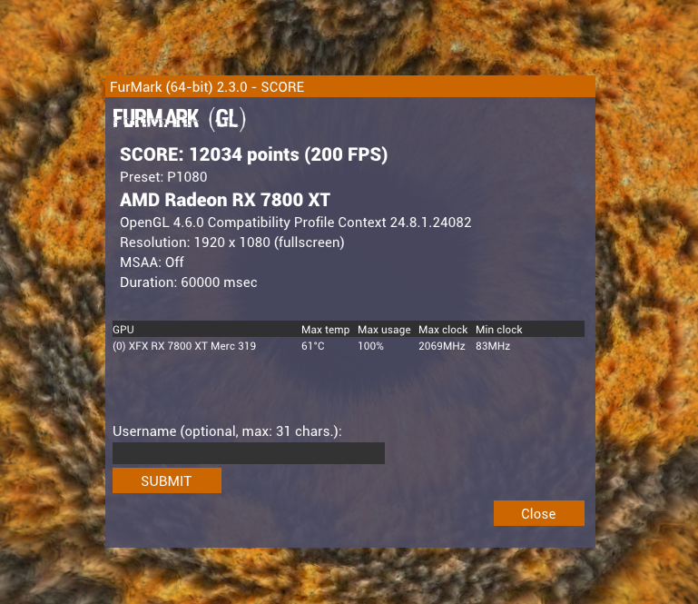

Bring mal Furmark an Start und geb deiner GPU Feuer, ob es damit auch 'ruckelt'
Das sollte es nämlich dort nicht
Reaktionen: Baal Netbeck
Das Ruckeln tritt sofort auf, ich teste mal Furmark,
ich habe vom sehen, kein ruckeln festgestellt, ist aber die differenz zwischen min clock und max clock normal?

Sofern ich das erste Screenshot nicht fehlinterpretiere, liegt die GPU-Auslastung nur bei um die 50% (rechts steht ja sogar 48%, was vermutlich der Wert zum Zeitpunkt des Screenshots ist), das deutet also auf ein sehr hartes CPU-Limit hin. Da dessen Temperaturen allesamt in Ordnung sind, fallen mir folgende Dinge ein, denen du mal nachgehen könntest:
  • GPU-Hotspot-Temperatur (zu ermitteln mit GPU-Z oder HWiNFO)
  • Tatsächliche RAM-Geschwindigkeit mitsamt Latenzen (sinnvoll wäre ein Screenshot von ZenTimings)
  • Bei welchen Spielen tritt das Problem noch auf, und wie stark?
  • Welche Software läuft im Hintergrund? Ist irgendwelche Hersteller-Software oder RGB-Kram installiert?
Das Mainboard ist eigentlich eher selten die Ursache für solche Probleme, solange keine Treiber oder ähnliches für Auffälligkeiten sorgen. Es kann an der CPU liegen, am RAM (zum Beispiel, wenn das XMP-Profil nicht geladen ist), am Spiel, an den Treibern, irgendwelchen im Hintergrund laufenden Programmen, oder an anderen Dingen, die man nicht sofort auf dem Schirm hat. Bitte erstmal den oben erwähnten Punkten nachgehen und Rückmeldung geben.
