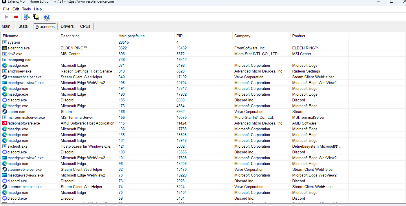

heftig..... 9 Seiten und ich dachte schon jemand hatte das Problem für ihn schon gelöst, aber das Problem ist dennoch da?
@ZenShab

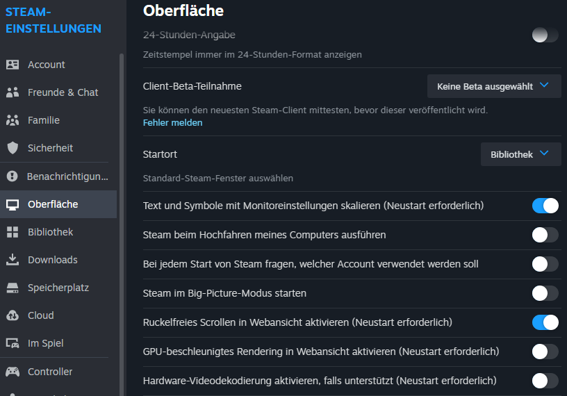

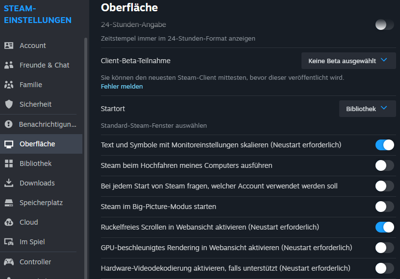

Der Ansatz mit LatencyMon war schon richtig. Danach hätte aber jemand fragen sollen ob du auch den richtigen Treiber installiert hast oder nur der Treiber der vom Windows Update geliefert wird - aktiv ist....
- ĂśberprĂĽfe unter "C:\AMD\Chipset_Software\Logs" ob in der AMD_Chipset_Software_Install_Summary.txt alles auf "Success" steht, wenn nicht, dann Chipsatz treiber nochmal installieren, solange bis alles erfolgreich drauf ist
Dann gehts weiter:
Du musst bei den Steam-Settings etwas ausschalten, was dir mehr Performance geben und u.a solche Probleme lösen kann:
(Die Settings einfach 1:1 so ĂĽbernehmen)
& Remote Play aus
Dann gehts weiter:
& Remote Play aus

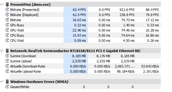

Lass doch mal bitte ein HWINFO bei den Games mitlaufen, HWINFO nicht das mĂĽllige HWMonitor
- Sep. 2024
- 68

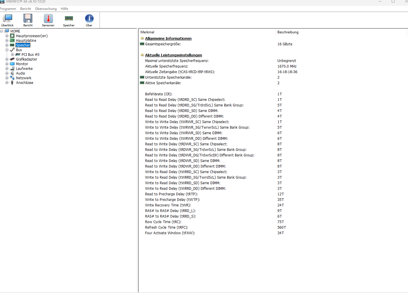

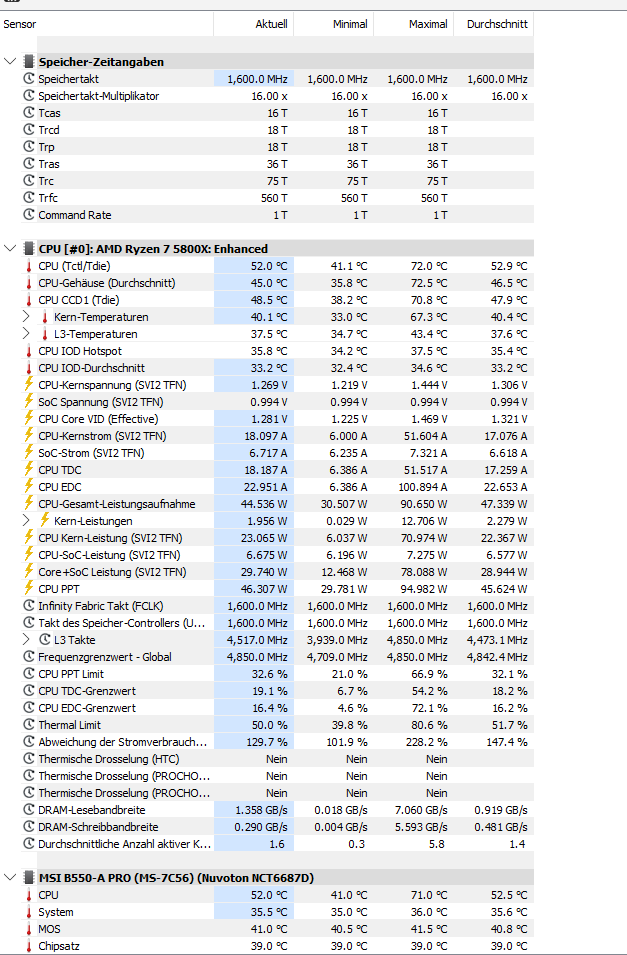

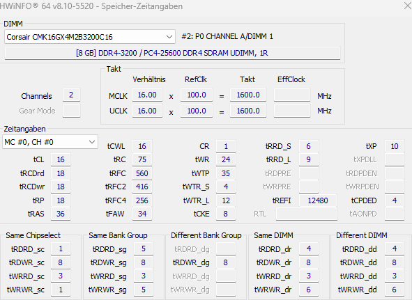

wenn ein Austausch es wirklich beheben sollte dann kaufe ich mir 32gb RAM, ich will mir aber sicher sein
ich habe HWINFO laufen lassen:
wenn ich irgendwelche anderen Daten zeigen soll, dann lasst es mich wissen
Wie weit kann man da noch scrollen?ZenShab schrieb:ist das aber normal mit 16GB Ram, eigentlich sollte sowas doch nicht vorkommen
Das ist nicht unbedingt die Menge an Ram, sondern die Stabilität wie er läuft.
FĂĽr CS z.B. reichen 16 GB dicke.
Also Speichertakt absenken und kucken ob er läuft.
Memtest wĂĽrde sicher auch nicht schaden.
Es könnte aber auch der Speichercontr. in der CPU etwas haben oder das Board hat nen Schuss.
Da wird dir keiner sagen können es ist 100% der Ram.
Aber die Erfahrung sagt mir Ram!

es ist alles auf successColdGlow schrieb:heftig..... 9 Seiten und ich dachte schon jemand hatte das Problem für ihn schon gelöst, aber das Problem ist dennoch da?
@ZenShab
Dann gehts weiter:
& Remote Play aus
2. Du lädst dir MSI_util_v3 runter, startest es als Admin und postest hier ein Screenshot davon:
(Artikel: https://www.igorslab.de/interrupt-probleme-loesen-message-signaled-interrupts-msi/ ; Direkter Download fĂĽr dich: https://www.igorslab.de/wp-content/uploads/2022/08/MSI_util_v3.zip)
