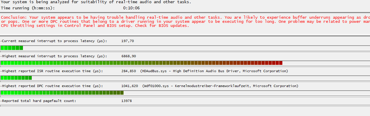

Ich bekomme stottern wenn ich Game, ich glaube es liegt an der CPU oder am Motherboard
Das einzige was ich dir noch empfehlen kann ist: Crucial Storage Executive runterzuladen, ggf. auf Firmware Update zu prüfen und die Over-Provisioning Funktion zu aktivieren, aber ich weiß nicht ob es beim P3 überhaupt aktivierbar ist. Falls es geht, dann aktivieren, PC neustarten und nochmal probieren... btw. welches Spiel testest du gerade?^^
ColdGlow schrieb:
oder er hat wirklich schlechte 16GB RAM Riegel drinne,
Ja hat er. Ist noch Micron. Welcher steht irgendwo auf den 10 Seiten. Zum Gegentesten hat er dann Aegis genommen. Ich bin sicher, mit dem neuen RAM läuft das schon ganz anders.
ColdGlow schrieb:
Und außerdem habt ihr ihn überhaupt prüfen lassen, was soviel Speicher frisst?

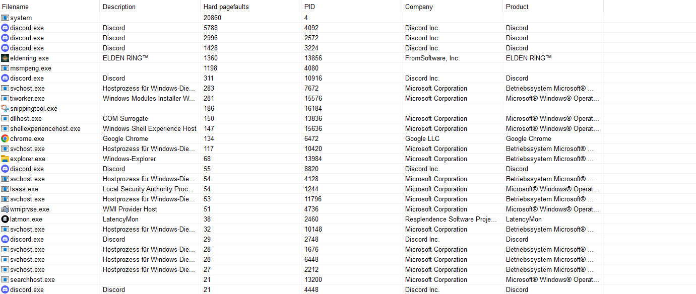

Seine ganze Bloatware, dann Elden Ring (will alleine 12 GB). Die Angabe von 5 GB oben ist nur Hintergrund.
Das was im Autostart sinnlos startet, frisst auch noch mal richtig. Er hat jedenfalls keinen freien RAM mehr.
Es wird permanent in Mengen ausgelagert. Aber so, dass immer wieder was rausfliegt und die Anfragen ins Leere laufen. Daher die pagefaults.
Auf einem frischen Windows wird HD-Audio mit geprüft. Aber da er es nicht braucht, schalten wir es ab. Dazu alles, was noch Ressourcen frisst und keiner braucht wie COM1.
Ich werde ihm morgen in Ruhe erklären, wie er das BIOS sauber einrichtet und dann Windows optimiert. Ohne Experimente. Einfach ein stabiles System.

die Ramsticks sind angekommen. die Probleme sind immernoch da

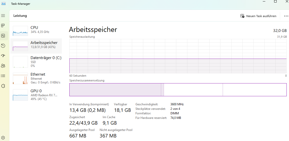

die Probleme, die noch da sind, sind erstmal auf dem Papier. wie unrund alles noch läuft, hat er noch nicht gesagt.
er hat jetzt schon mal freien RAM.
den rest bekommen wir auch noch hin.
und dass das system neu aufgesetzt werden muss, war ja klar.
