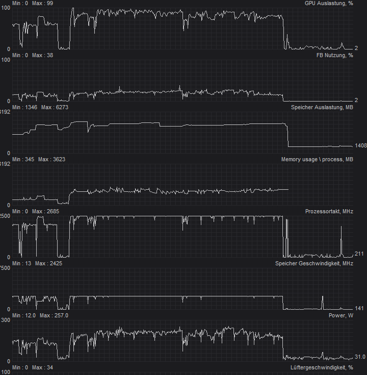

ZenShab schrieb:
Das habe ich während dem Benchmark bei Furmark laufen lassen
Die Screenshots sehen erstmal normal aus, sowohl MLCK, FCLK, UCLK und auch die relevanten Timings stimmen. Die Temperaturen sind ebenfalls normal. Ausfällig ist nur eine hohe Abweichung vom GPU-Hotspot (79°C) gegenüber der normalen GPU-Temperatur (60°C), aber auch das liegt noch im Toleranzbereich und ist noch nicht problematisch (zumal nun 99% GPU-Auslastung erreicht wird).
Ich tippe daher auf ein softwareseitiges Problem (ggf. auch verursacht von Windows) - oder eine überfüllte oder "arbeitende" SSD. Ehrlich gesagt bin ich aber auch etwas überfragt. Möglicherweise liegt es einfach an den Spielen bzw. deren Einstellungen, aber da fehlt mir jegliche Expertise.

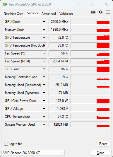

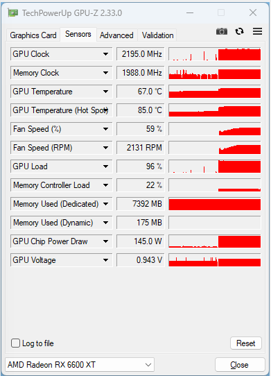

Ich habe eine RX 6600 XT und bei mir ist die Abweichung der Temp zu Temp Hot Spot auch hoch. Das sollte also schon passen @SaschaHa, siehe:
Ansonsten fällt mir da auch nichts ein. Evtl. mal Windows neu installieren.
Reaktionen: SaschaHa

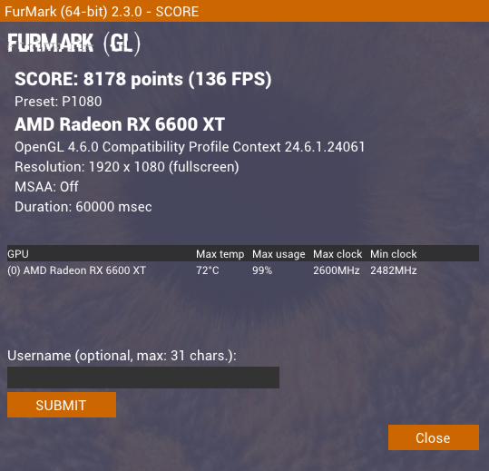

@wahli kannst du mal mit FurMark ein Benchmark machen und zeigen was das Ergebnis is, es würde mich sehr interessieren

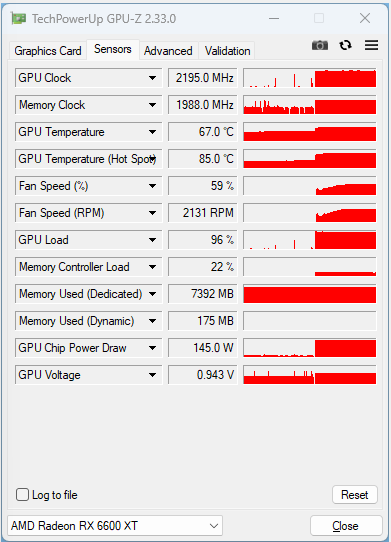

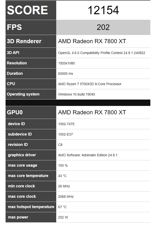

Ich habe auch eine RX 7800XT und eben auch mal Fix nen Furmark Run gemacht.
Was mir auffällt, bei dem Benchmark Taktet die GK nicht wie üblich auf Ihre 2400 - 2600MHz sondern nur etwas über 2000MHz.
Unser Score ist jedenfalls nahezu Identisch. Wird wohl an deinem OS oder irgendeinem Programm im Hintergrund liegen. Hast du vielleicht iwas im Treiber eingestellt?

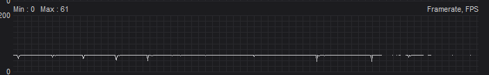

Wie wäre es mal mit V-Sync bzw. Freesync?

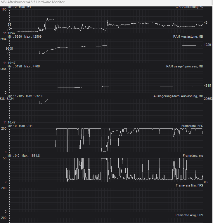

Dem schließe ich mich an. Dein FPS Verlauf deutet ziemlich exakt darauf hin, dass auf 60 FPS gecappt wird:
Schalte doch mal VSync in deinen Spielen aus und prüfe wie sich dann alles anfühlt.
Reaktionen: Nero FX
Ich schließe mich meinem Vorredner an, deaktiviere mal VSync und teste mal.
Das Andere was ich sehen ist das es eine 27 GB Auslagerungsdatei gibt, es könnte also sein das einige Spieldaten aus dieser nachgeladen werden, was zu rucklern führen kann, ist aber nur eine Vermutung.
Lösung wäre hier mehr RAM .
Ryzen 5800X + 32GB RAM + RX 6600 XT

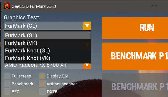

bei FurMark 2.3.0 gibt es 4 Versionen

Das sind die Frameeinbrüche bei Sea of Thieves
