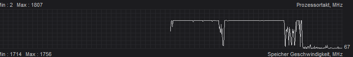

ok gut ich habe doch noch eine Grafikkarte gefunden, ich habe sie eingesetzt, leider sind die stotter immernoch da also liegt es nicht an der GPU
jedoch ist mir aufgefallen, dass der Prozessortakt viel gleichmäßiger ist
wenn man das mit dem anderen Graphen vergleicht den ich reingesendet habe
