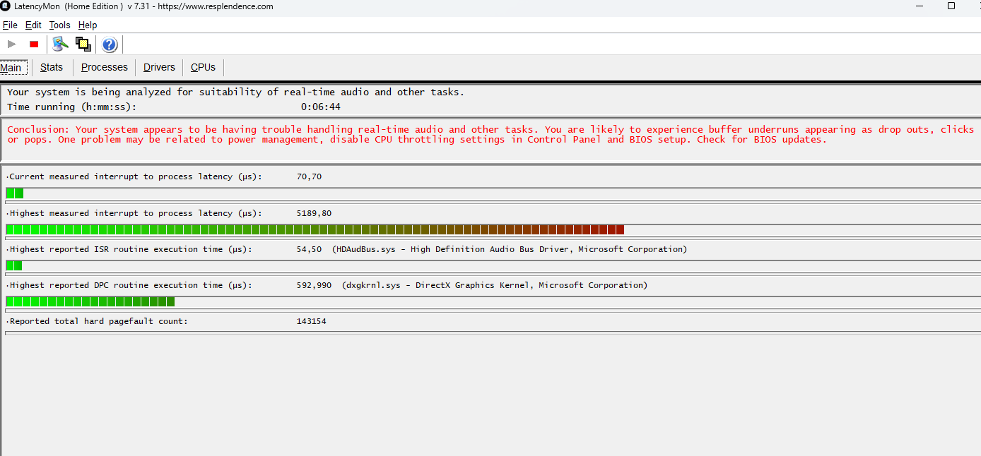

Ich bekomme stottern wenn ich Game, ich glaube es liegt an der CPU oder am Motherboard

Fortatus schrieb:@ZenShab Bitte lies dir ma https://www.computerbase.de/forum/threads/b550-taichi-sporadische-ruckler.2206239/ durch und schaue nach fTPM.
Was wenn du mal Testweise fTPM im UEFI deaktivierst?? Schon mal getestet?

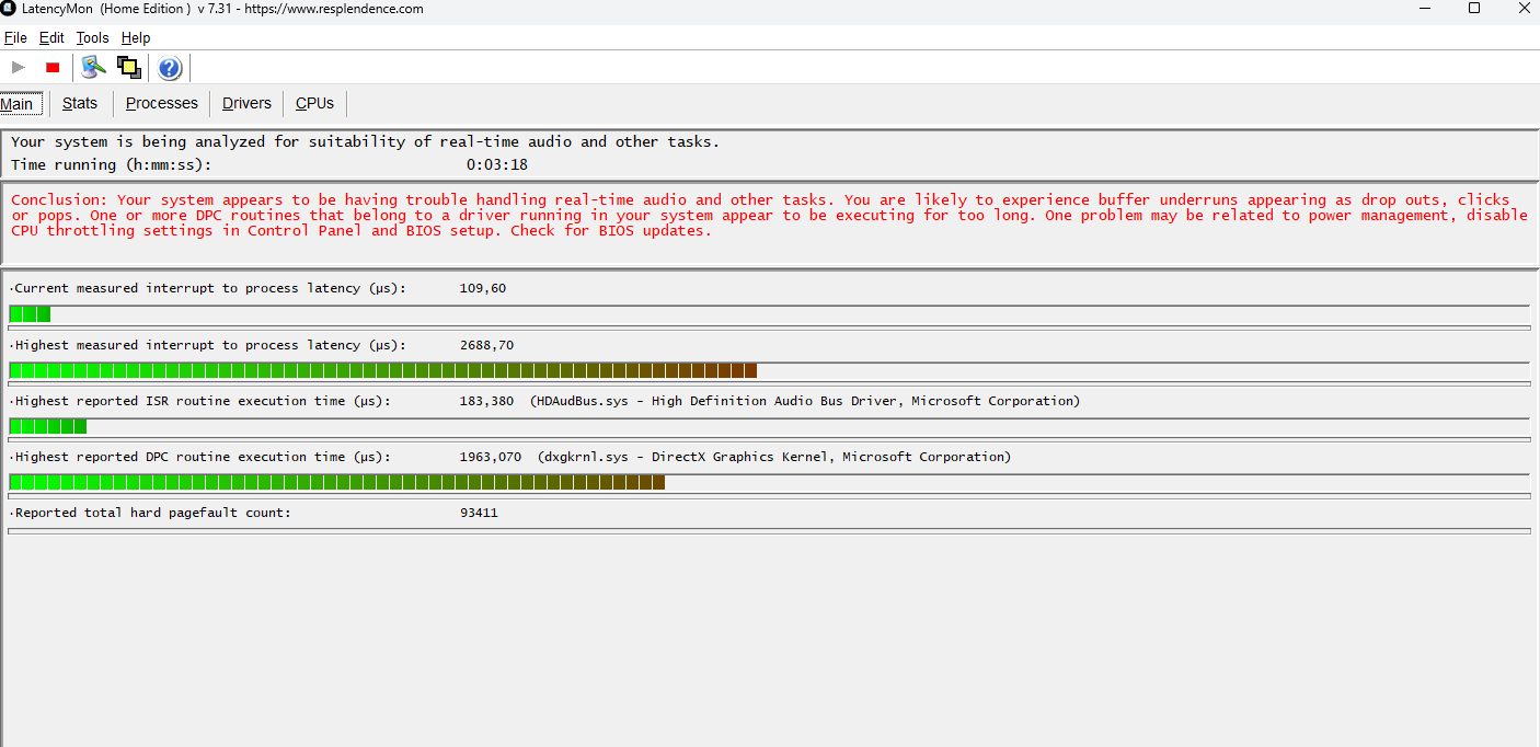

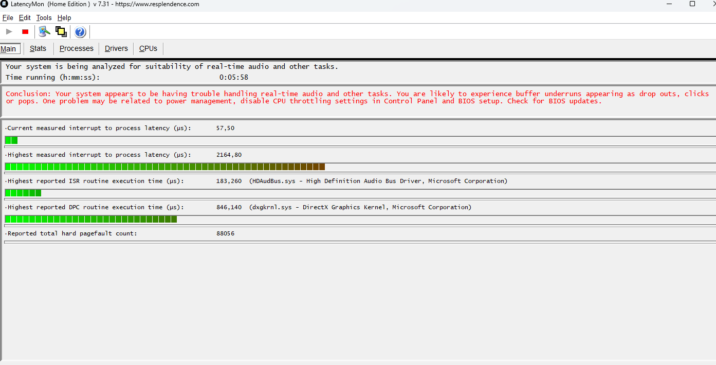

Gehe mal während der Latenzaufzeichnung auf den Reiter Drivers, mach einen Screenshot und auf den Reiter Process und mach nen Screen. Dann poste beide noch mal.ZenShab schrieb:oder hat jemand anderes noch eine idee
