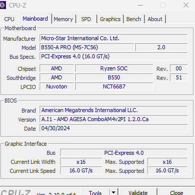

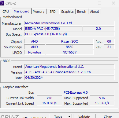

Hast du bereits dein UEFI update gemacht?
Sandolo
- Okt. 2023
- 429
Sollte das nicht schon längst geschehen sein?xXDariusXx schrieb:Hast du bereits dein UEFI update gemacht?

checkenZenShab schrieb:@Sandolo das neuste sollte aber installiert sein, zumindest laut mindfactory

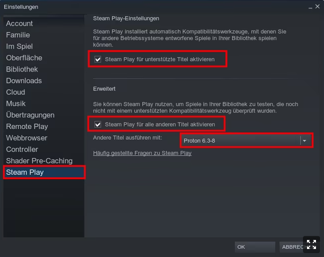

Ich würde es anders machen und ginge auch wesentlich schneller.
Sofern der TE sein Windows 11 im Microsoft Konto hat oder es anders wieder aktivieren kann und seine Spiele auf Steam hat.
Rufus oder Ventoy herunter laden und einen Bootfähigen USB Stick erstellen mit bspw. Linux nimm die Gaming Edition
Davon starten, alles auf deutsch im vorfeld stellen und mit opensource nicht Nvidia treiber starten!!
Linux installieren und bei datenträger löschen damit alles frisch und nicht daneben installiert wird.
Wenn fertig neustart und dann rechsklick auf den Desktop und anzeigeeinstellungen wählen. Herzfrequenz des Monitors einstellen.
Auf steam gehen ist bereits installiert und anmelden sowie ein spiel das nicht so groß ist installieren.
Auf die Einstellungen in Steam gehen und die neueste Proton Version auswählen. Müsste 9.... sein.
Steam sollte neugestartet werden und dann einfach das Spiel testen und wenn alles funktioniert wie es sollte liegt es nicht an der Hardware sondern and Windows oder Treiber bzw. Einstellungen im Windows.

ZenShab schrieb:
Gibt schon was neueres. 7C56vAI vom 09.09.2024
xXDariusXx schrieb:Was du erstmal machen kannst ist ein UEFI Update keine Ahnung welches UEFI du drauf hast aber nicht das neueste. Das letzte war ein BETA UEFI und jetzt gibt es ein neues sofern es auch dein Mainboard ist. hier
@xXDariusXx
Sorry, war zu spät.

Nach dem UEFI Update ins UEFI gehen, UEFI/BIOS Defaults laden und XMP Aktivieren sowie reBAR.
Speichern und ins windows Booten und mal sehen was passiert.
Wenn immer noch die Probleme vorhanden sind, das mit dem Linux Testen geht wesentlich schneller als memtest oder memtest86+ über stunden laufen zu haben um die Hardware ausschließen zu können.
