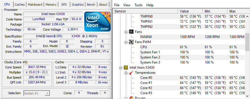

Hallo ich habe einen Xeon x3430 übertacktet auf 3.00 Ghz und und wenn ich richtig gerechnet habe verbraucht er 20% mehr Strom als normal also 114 watt ich würde mich ich habe ein Budget von 20 Euro vielen dank für ihre Hilfe das ist mein erster post auf computerbase von 20 Euro vielen dank für ihre Hilfe das ist mein erster Post auf computerbase
Wofür? Wen interessiert der Stromverbrauch? Die Temperatur ist interessant. Schau hier, du bist noch unter dem Limit. Wenn die TjMax erreicht wird, dann musst du den Kühler tauschen. Wird sie?
Wie stark ist die CPU auf dem Screenshot ausgelastet?
Ungefähr 10%. und ich sage die TDP weil viele Kühler sagen die Maximale TDP
10%? Und wie waren die Temperaturen vor der Übertaktung?
Du hast die CPU, die eine 95W TDP besitzt, also auf 3Ghz übertaktet. Nun hast du einfach 95W*1.2 gerechnet, was in 114W resultiert. Ist dir bewusst was die TDP überhaupt ist?

Ich habe die CPU sofort übertaktet
