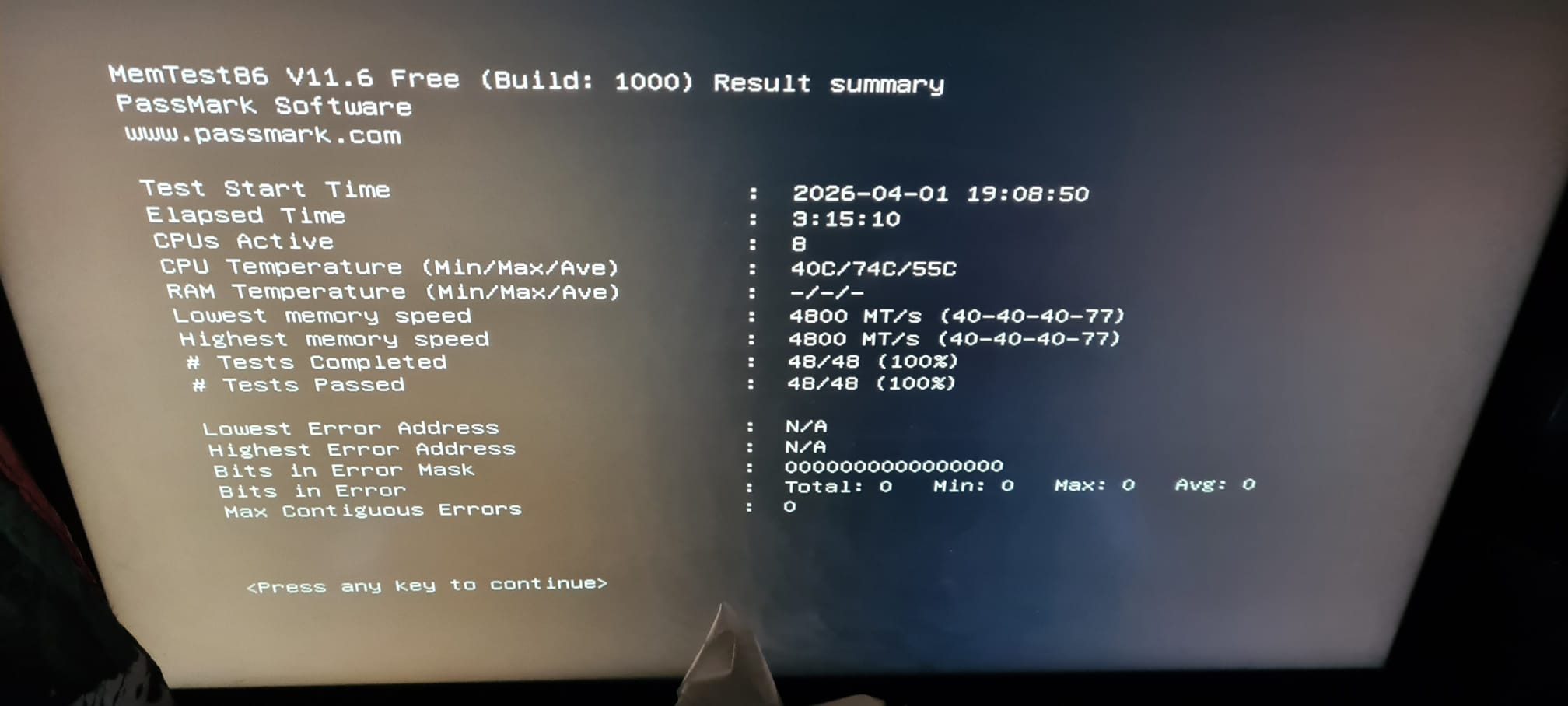

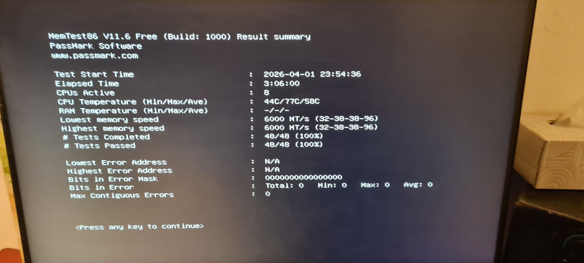

Das RAM habe ich auch ausprobiert, 1 Regel ausgebaut und ein Tag damit verbracht, dann genau dasselbe mit den anderen. Keine Probleme. Und anschließend 2 MemTests gemacht. 1 mit Optimized Defaults und 1 mit Expo. Und beide haben 0 Fehler gezeigt.

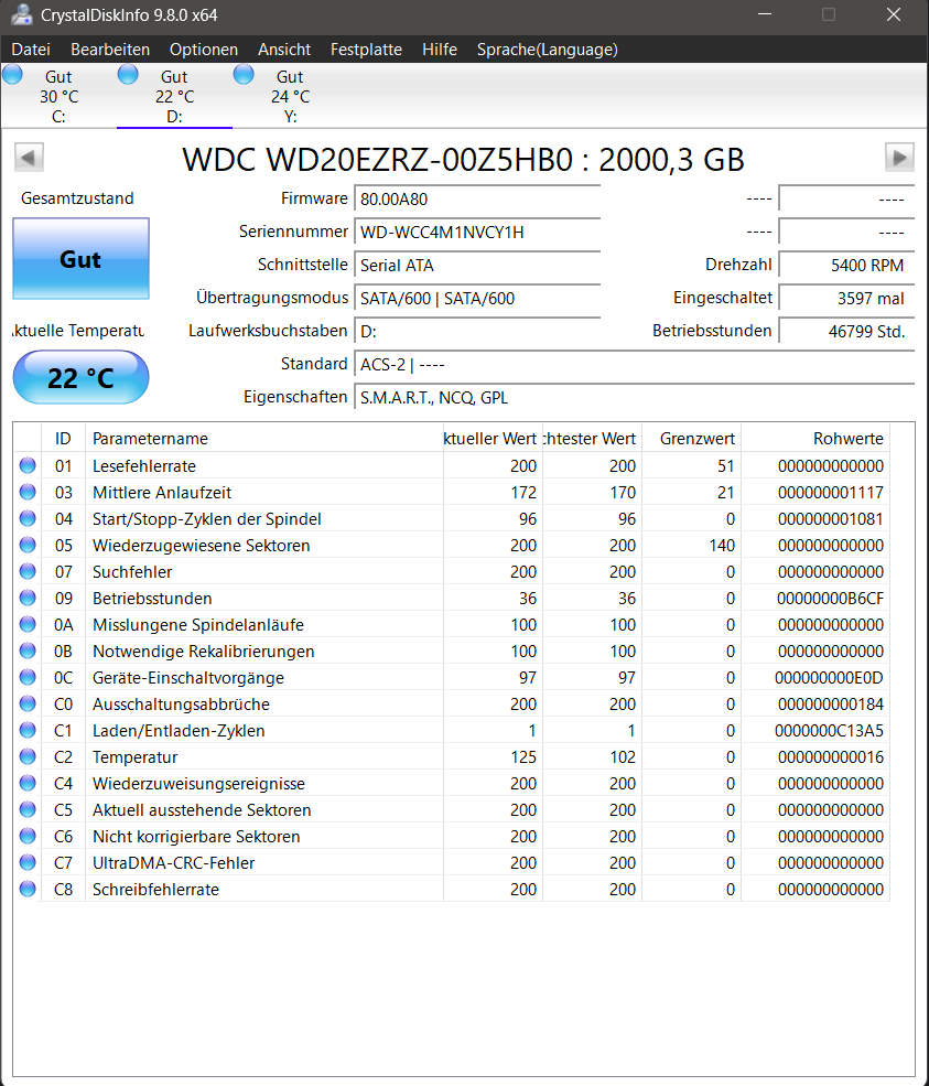

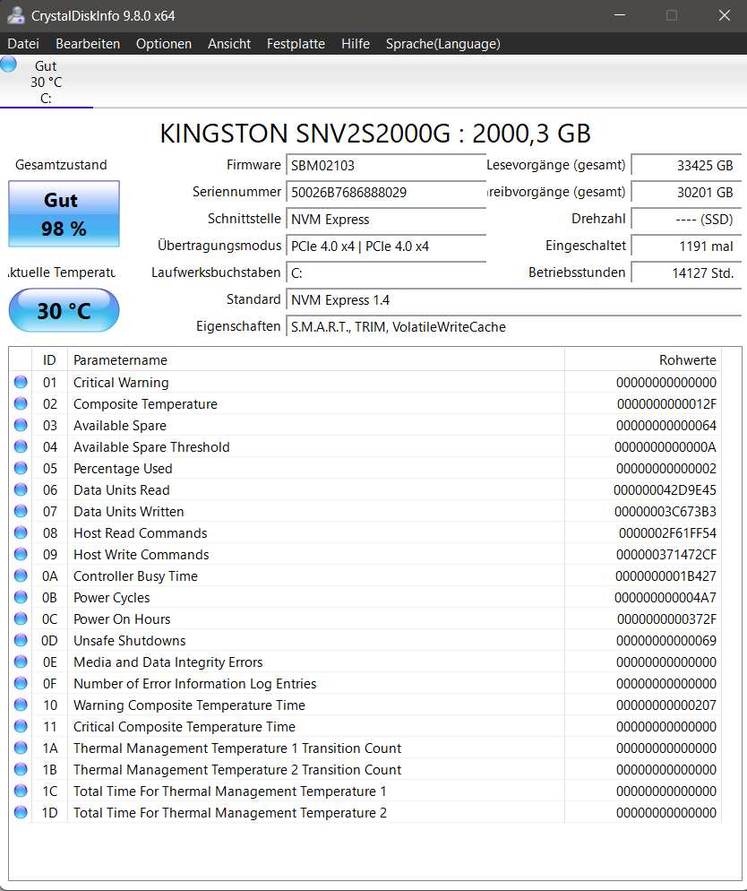

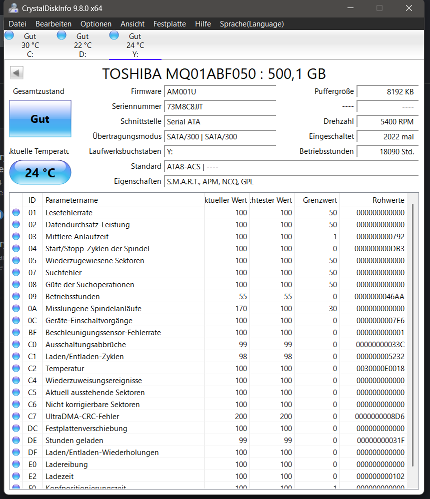

Das SSD sitzt fest und wird von CrystalDisk kontrolliert. Es zeigt keine Probleme an.

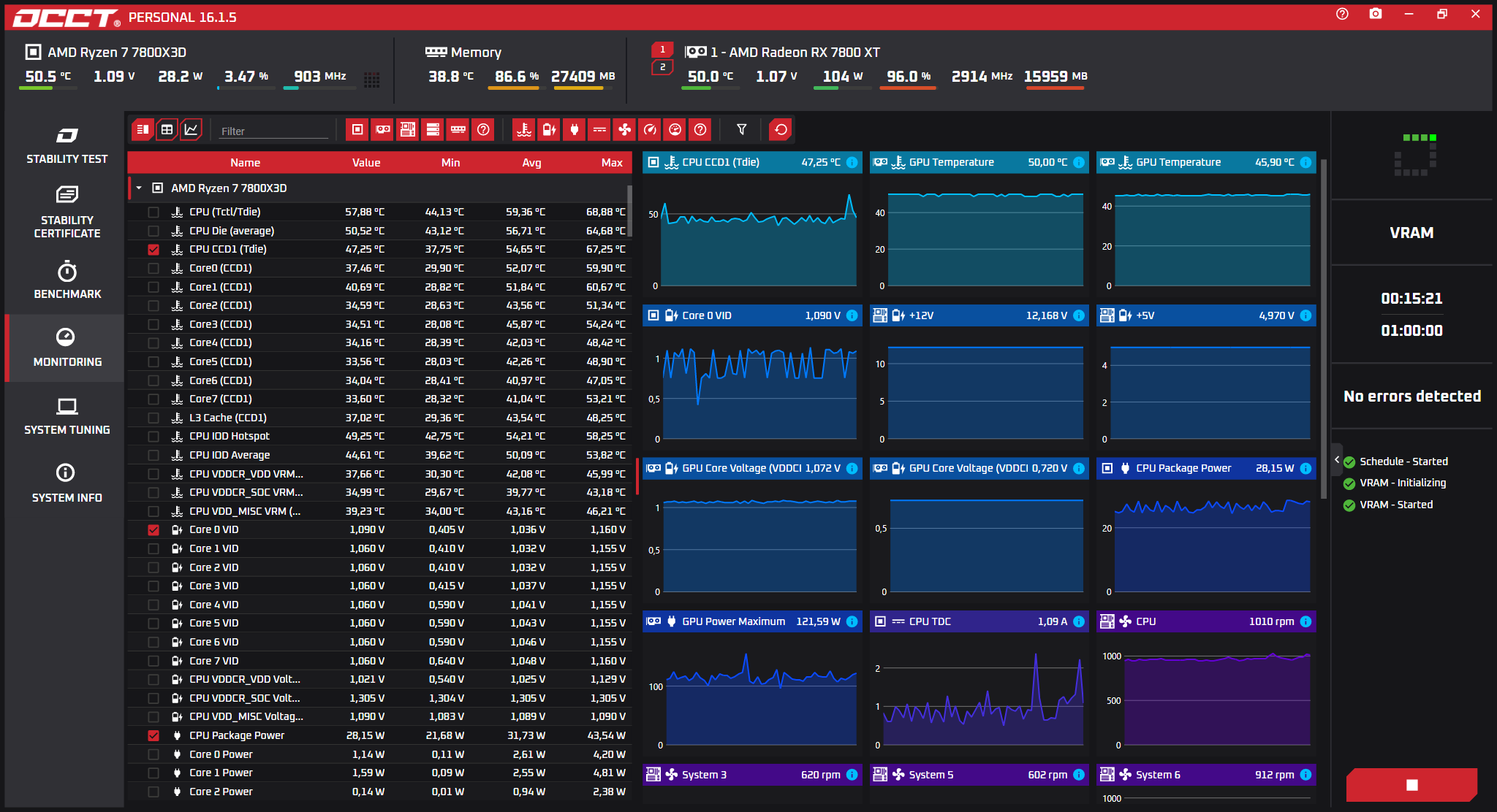

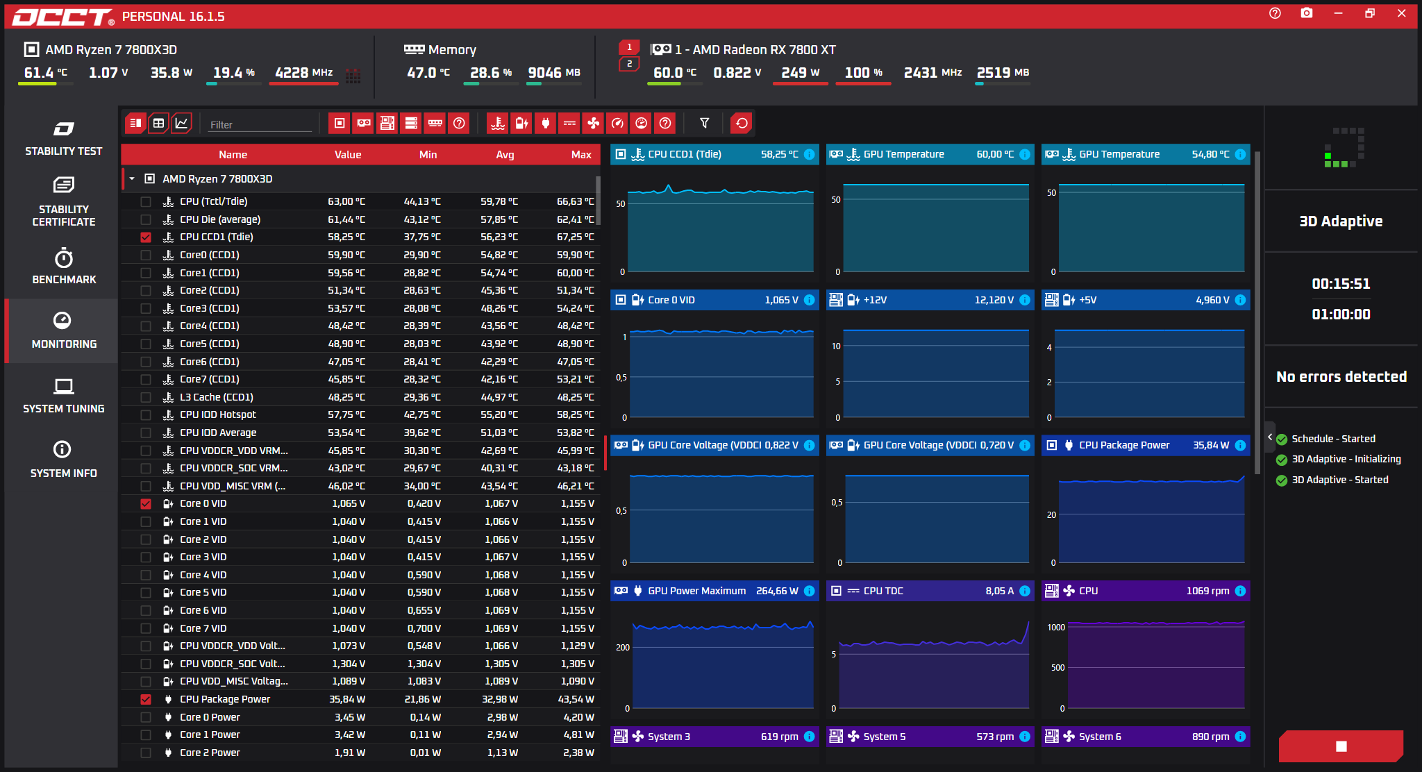

OCCT Bilder: Das 3 Adaptive entstand als ich es schon 1 Stunde laufen ließ auf 3D Adaptive. Da ich das Programm nicht kenne, habe ich es laufen lassen
VRAM prüfte ich direkt danach.

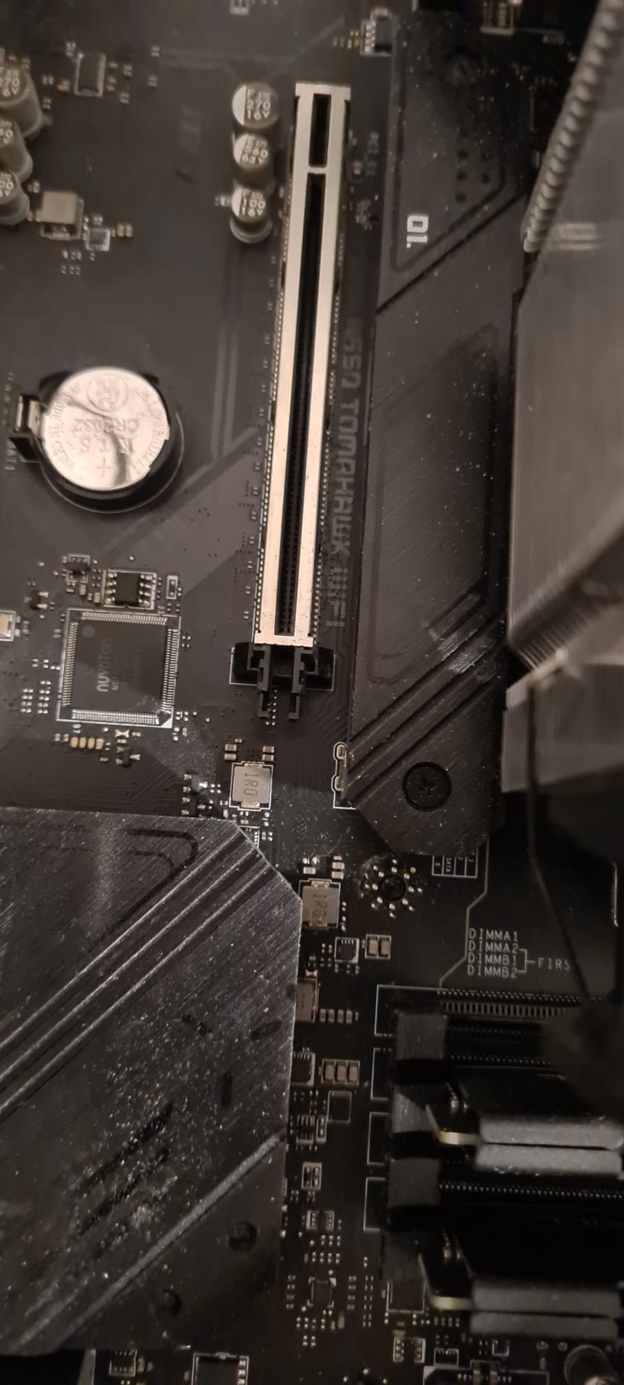

Update 3: Während ich mein Grafikkarte eingebaut habe, ist mir was aufgefallen. Die Lasche an der PCI Lane zum Grafikkarte befestigen ist, fühlt sich abgebrochen an. Es ist sehr schwierig für mich, meine Finger unter der Grafikkarte zu bewegen um die Lasche zu schließen. Es könnte gut möglich sein das ich es kaputt gemacht habe beim raus bauen des Grafikkartes zum saubermachen.
Ich habe die Grafikkarte in den zweiten Lane gesteckt (ohne Metall). Und bis jetzt nur 1 Problem beim booten. Da musste ich den An/Aus Knopf etwas länger drücken. 1 mal ist es nicht zum MSI Logo gekommen, sondern hat neu gebootet und dann lief es ohne Probleme.

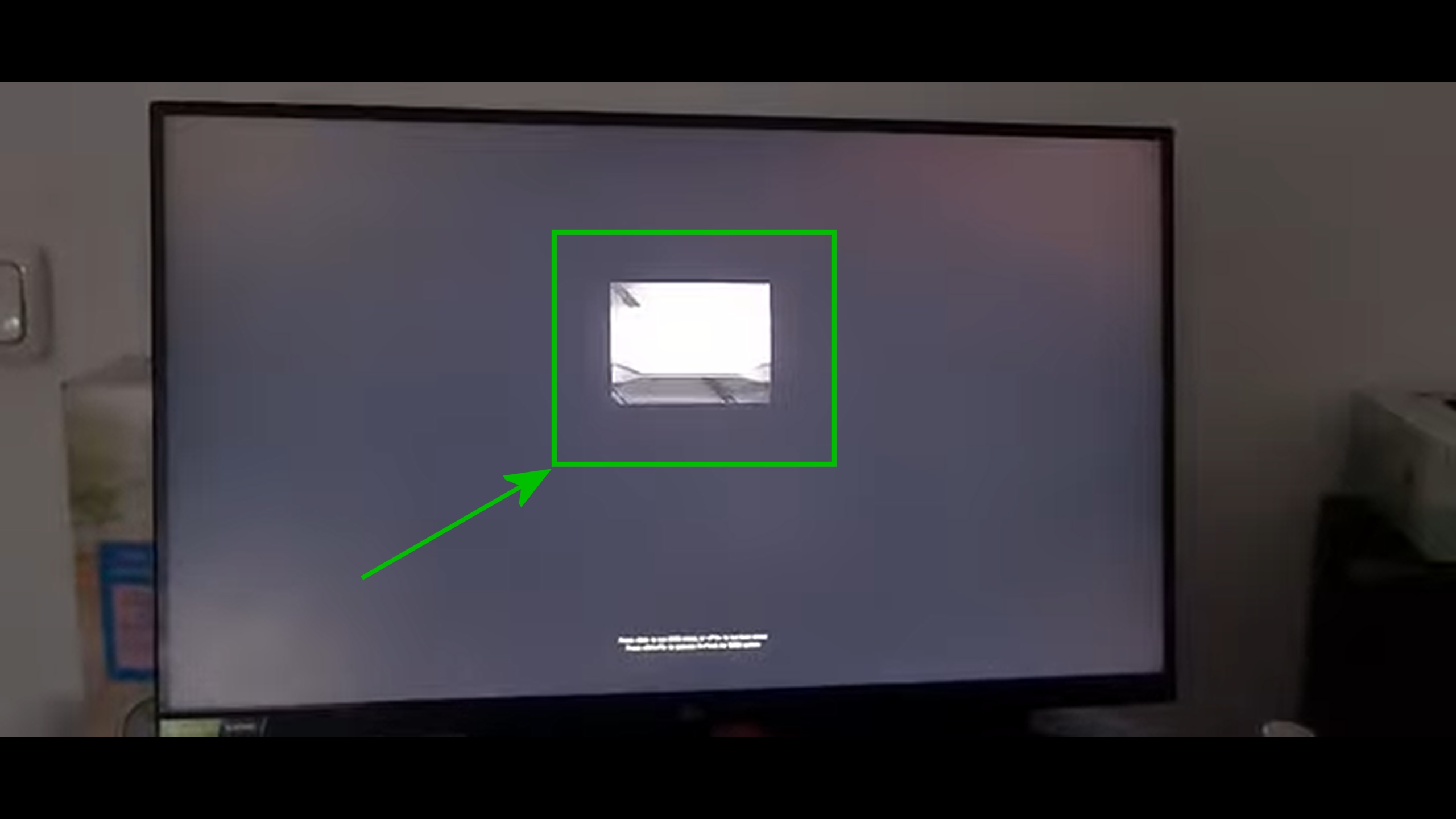

Update 4 (Heute morgen): Ich hatte gerade ein 4 minütige Kampf den PC einzuschalten. Erst nach dem x-ten mal das ich den AN/Aus Knopf lange gedrückt habe ging es an. Das was ich im ersten Post geschrieben habe, kommt wieder zum Vorschein.
Wie sich das Maus im Bios verhalten hat ohne Grafikkarte:
Wie sich das Maus im Bios verhalten hat mit Grafikkarte:

Hi zusammen,
hast du dir mal die BIOS Batterie angesehen? Bild Update 3 (CR2032)
So zerknittert kenne ich die nicht. :freak:
Entweder ist die ausgelaufen oder es war ihr zu heiß.
Die würde ich als erstes austauschen und prüfen ob ggfs. durch auslaufen etwas überbrückt wurde oder defekt ist. Der Schnapper am PCIE Port ist eigentlich egal, Hauptsache die Grafikkarte sitzt richtig, solange der PC nicht viel rumgetragen wird.

Die Batterie ist in Ordnung, hatte die bereits in der Hand. Das was Du siehst ist eine Spiegelung.

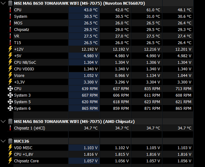

Welchen Wert hat die Batteriespannung:
- https://www.hwinfo.com/ ?
HWinfo installieren und VBAT suchen.
Unter 2,9V sollte man die Batterie wechseln.

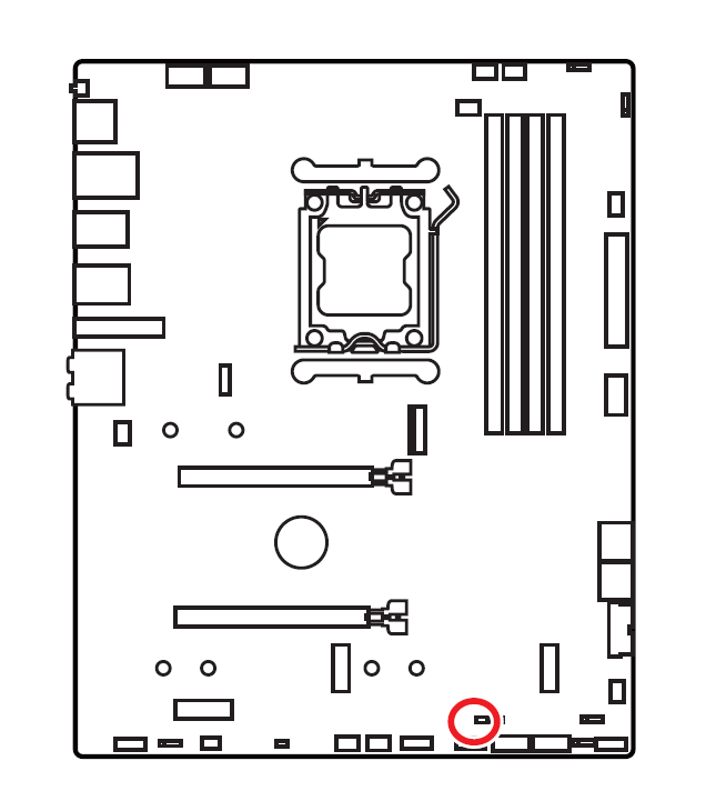

Einen CMOS-Reset macht man nach Handbuch und da steht (Pi mal Schulenglisch übersetzt):
JBAT1: Clear CMOS (Reset BIOS) Jumper Der Reset erfolgt per Jumper mit den JBAT 1-Kontakten
Es gibt einen CMOS-Speicher am Mainboard (JBAT1), der von einer Batterie auf dem Board gespeist wird, um die System- Konfigurationsdaten zu speichern.
Der Schalter mit deinen zwei Pins sitzt ungefähr hier:
Wenn sie diese Systemkonfiguration löschen möchten, setzen sie einen Jumper, um die Daten zu löschen.
Daten behalten: Kontakte offen,
Daten Löschen: Kontakte geschlossen.
Zurücksetzen der BIOS-Werte auf Standard_Einstellungen:
1. Schalten Sie den PC aus und entfernen Sie den 230V-Stecker am Netzteil
2. Benutzen sie einen Jumper um die Kontakte von JBAT 1 kurzzuschließen für 5 - 10 Sekunden
3. Entfernen sie den Jumper von den JBAT 1-Kontakten
4. Schließen Sie das 230V-Kabel wieder an und starten sie den PC.
Ein Jumper ist eine kleine Kurzschlußbrücke aus Kupferblech mit Kunststoff ummantelt und es gibt sie in jedem Elektronik-Laden und im Versandhandel:

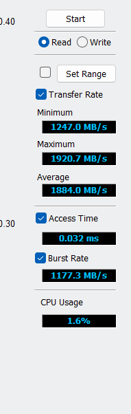

Welche Werte haben die Festplatten:
https://crystalmark.info/en/software/crystaldiskinfo/ ,
http://www.hdtune.com/download.html (Screen "Benchmark"; durchlaufen lassen!) ?

Wenn VBAT nicht angezeigt wird, kann man die Spannung der CR 2023 einfach mit einem Multimeter im 20V-Bereich oder so messen. Der Pluspol der Batterie ist aussen am Gehäuse!
Also kann man einfach gegen ein Masseteil (Gehäuseblech, Abschirmblech des PCIe-Sockels, ...) messen.
Das Board könnte 4 Jahre alt sein und die Batterien halten nicht mehr so lange.
Die Platten sehen soweit gut aus bis auf die Toshiba.
Die hat viele CRC-Fehler.
Das kommt meist von Kontaktschwierigkeiten.
Man könnte mal das Anschlußkabel wechseln.
Die SMART-Werte sind soweit unauffällig.
Bei HD-Tune wären die Grafiken der Kurven wichtig, da sieht man manchmal Performance-Einbrüche oder ähnliches.
Um das Problem zu visualisieren, habe ich heute Morgen ein Video aufgenommen und zusätzlich beschrieben, was vorgefallen ist:
Beim Booten hakt es etwas, ungefähr ab 0:37, bis der PC schließlich bei 0:50 neu startet.
Am Login-Bildschirm haken die Kreise. Danach wird Windows gestartet und ihr seht mein VPN (das hat überhaupt nichts mit diesem Problem zu tun, weil ich Win11 frisch auf gesetzt habe waren die Probleme auch da ).
Ihr könnt es zwar nicht sehen, aber der Mauszeiger fühlt sich „schwammig“ an und hakt ebenfalls.
Als ich auf den Start-Button gegangen bin, habe ich einmal geklickt, um neu zu starten. Das erste Mal hat es jedoch nicht funktioniert, deshalb habe ich ein zweites Mal geklickt. Danach hat es funktioniert.
Beim erneuten Start hat es wieder gehakt, bei 02:54.
Nachdem Windows gestartet war, teste ich immer mit dem Mauszeiger, ob alles in Ordnung ist. Diesmal ist jedoch bei 03:56 alles komplett eingefroren. Das VPN-Fenster war ebenfalls komplett eingefroren.
Bei 04:30 habe ich versucht, den Task-Manager mit Strg + Shift + Esc aufzurufen, aber es ist nichts passiert.
Deshalb musste ich den An-/Aus-Knopf lange gedrückt halten, damit der PC ausgeht.
Wenn ihr euch den ersten Bootvorgang bei 01:13 anschaut, dann ist meine GUI-/Icon-Skalierung so, wie sie sein soll: 125 %.
Beim letzten Bootvorgang bei 03:40 lag die Skalierung jedoch bei 100 %.
Danach habe ich erneut länger auf den An-/Aus-Knopf gedrückt. Anschließend erschien das MSI-Logo und die PC-Diagnose/Testanzeige. Der Text hat geflackert und alles lief sehr schnell ab. Danach bootete der PC erneut und anschließend war wieder alles in Ordnung.
Was ist das für ein komischer Startbildschirm, der da als erstes kommt?
Hast Du da etwas verstellt?
Die Sache riecht immer noch nach Festplatte.
Zeige mal bitte die Screens von HD-Tune:
http://www.hdtune.com/download.html (Screen "Benchmark"; durchlaufen lassen!) .
Ich würde auch alle Systemverstellungen und Zusatzprogramme (VPN und ähnliches) erst mal ausschalten, bis der Fehler gefunden ist).
Komischer Startbildschirm? Was meinst Du?
