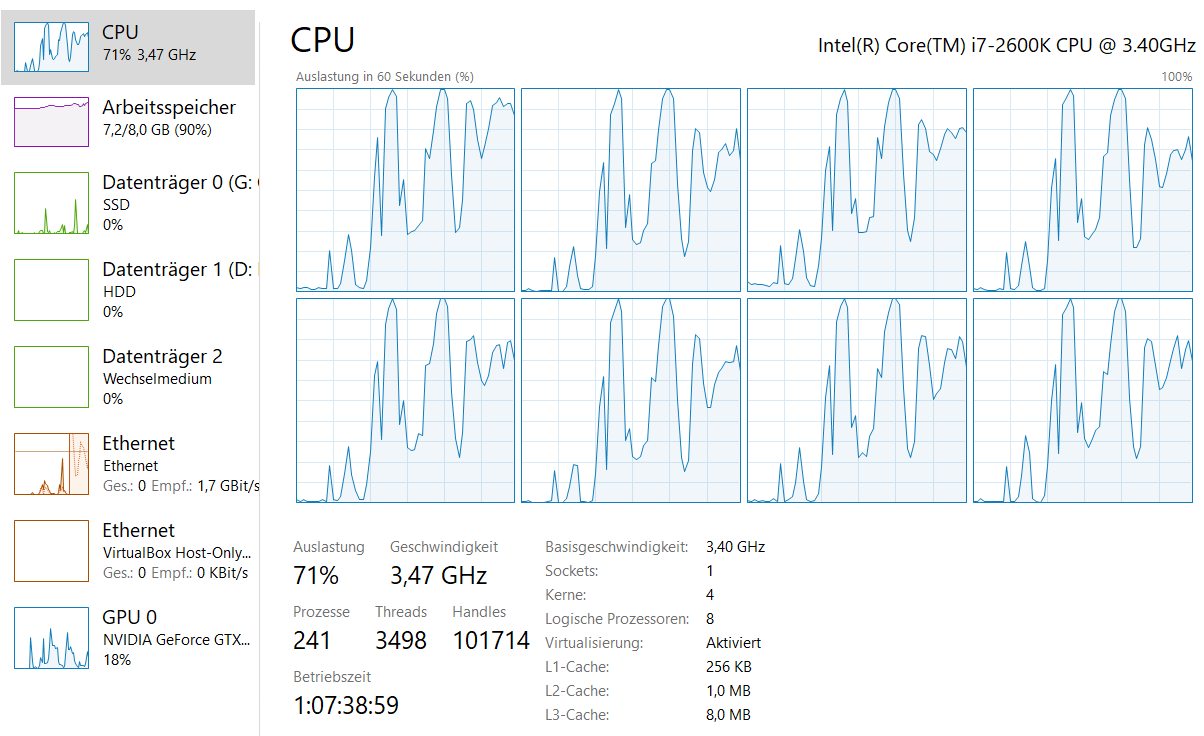

Was mir gerade aufgefallen ist. Seit ich auf "Höchstleistung" gestellt habe, rennen die CPU Kerne beim Speedtest direkt auf 100% hoch.
Doch die CPU der Flaschenhals?

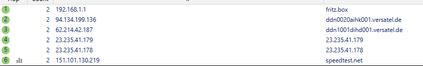

.. ohne dir zu nahe zu treten, nein du hast die Grundidee des Internet - Server stehen irgendwo - bzw. ein logische Adresse kann unter vielen IP-Adressen!! beheimatet sein sowas von nicht verstanden!
Neben deinem Engerät und allen Zwischenstattion muss der Zielserver 10 Gbit liefern können/wollen - deshalb sind ja IPERf Server verteilt.
Such dir doch mal einen in physischer und! Netztwerknähe (zB bei deinem ISP wie vorgeschlagen)
Alternativ - schaue mal via Tracert/Pingplotter die Route zum Server und seine Geolokalisierung.
Muster - bei mir löste das als 1und1 Kunde so auf zu 151.101.130.219
und schaue mal wo die IP mutmasslich physisch wohnen soll
https://ipinfo.io/151.101.130.219

winnitouch schrieb:
Also unterm Strich kann man sagen, der Speedtest via Browser auf speedtest.net ist ziemlich kacke. Immer das gleiche Ergebnis.
Sorry - das ist eine komplette Fehlinterpretation!
Der Unterschied zwischen iPerf und Browser ist - bei iPerf schiebt die Netzwerkkarte die empfangenen Datenblöcke per DMA ins RAM - die CPU nickt sie nur noch ab, und gibt den Speicher wieder frei - es geht um die reine Netzwerkperformance weitgehend ohne Beteiligung zusätzlicher Komponenten.
Der Browser hingegen muss viel mehr tun - die empfangenen Daten prüfen, über das Dateisystem in passende Blöcke zerlegen, auf die Platte schreiben, plus den ganzen Verwaltungskladderadatsch ...
Genau da kommen die Unterschiede her - nicht die Speedtest-Server sind "kagge" - dein System ist schlicht zu langsam. Dafür spricht auch das Vollaufen des Arbeitsspeichers während des Downloads in deinem Screenshot - die CPU kommt mit dem Wegschaufeln der empfangenen Daten einfach nicht hinterher.
