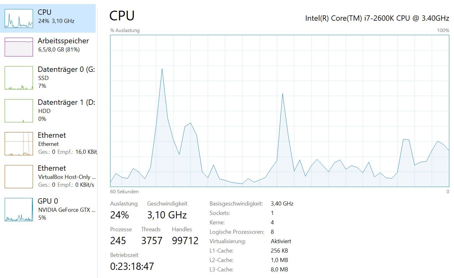

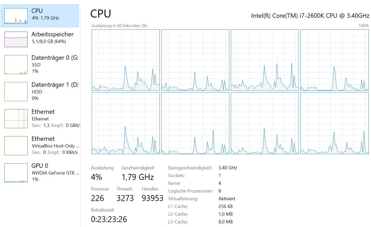

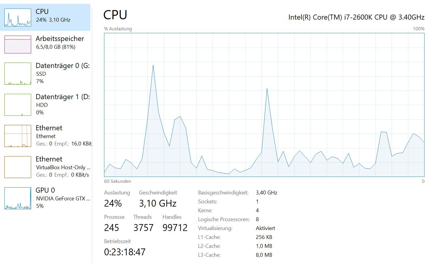

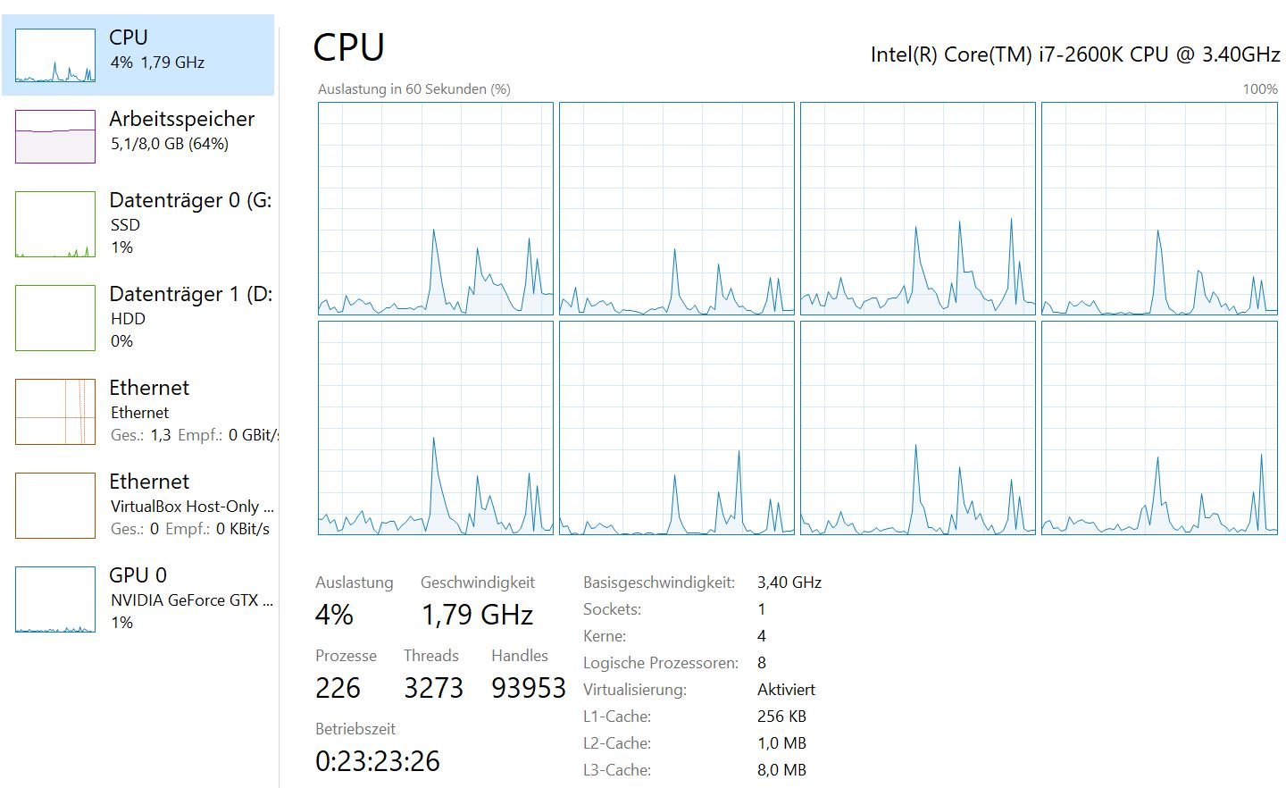

Okay, wir sehen bei iperf3 ungefähr den selben Durchsatz beim Download wie mit Edge.
Was sagt der Uploadtest?
Und wie ausgelastet ist deine CPU während dem Speedtest? Da kannst du nebenbei mal den Taskmanager aufmachen. Wir belasten gerade alle Threads deiner CPU (
Ich bin mir auch nicht sicher, welche maximale Performance wir bei einer CPU erwarten können die schon 13 Jahre alt ist.
(ohne -R)Und wie ausgelastet ist deine CPU während dem Speedtest? Da kannst du nebenbei mal den Taskmanager aufmachen. Wir belasten gerade alle Threads deiner CPU (
-P 8). Ich hätte demzufolge etwas mehr Durchsatz erwartet. Ich bin mir auch nicht sicher, welche maximale Performance wir bei einer CPU erwarten können die schon 13 Jahre alt ist.
