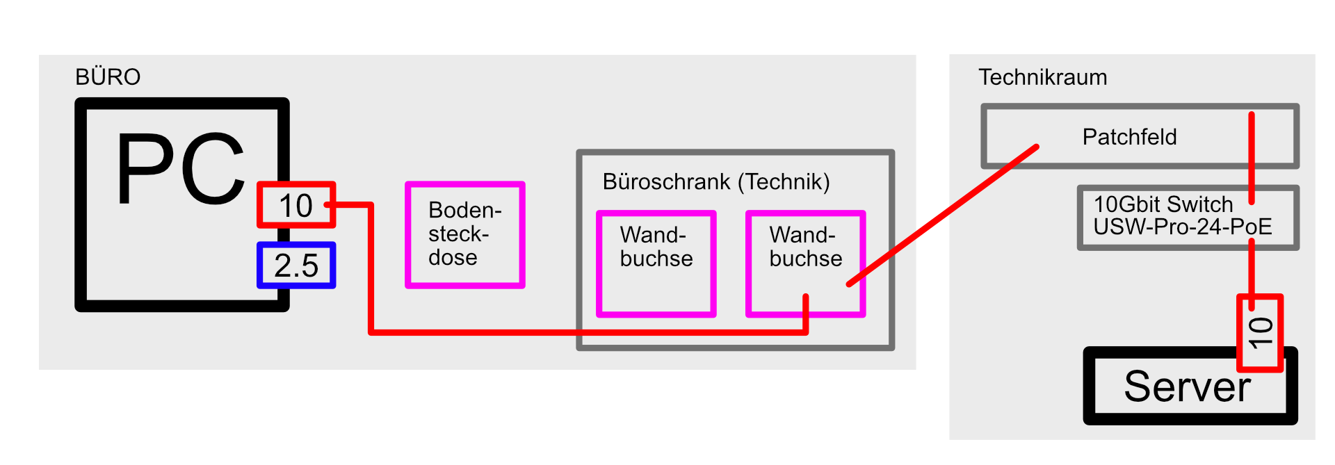

Hab leider kein anderes Gerät mit 10Gbit hier. Der Server hängt direkt am Switch mit der selben PCI-LAN-Karte. Das funktioniert einwandfrei.
----> Was neues getestet:
Hab das CAT8.1 Kabel direkt vom PC in den Bodenschacht durchs Leerrohr in den Schrank an die Wanddose gezogen mit Hilfe eines Einzugsbands. Dort geht die Verbindung dann weiter zum Patchfeld direkt an den Switch.
1. Switch eingestellt auf 10 Gbps- Netzwerkkarte auf 10 Gbps= keine Verbindung
2. Switch eingestellt auf 10 Gbps- Netzwerkkarte auf 5 Gbps= Verbindung, aber kein Internet
3. Switch eingestellt auf 2.5 Gbps - Netzwerkkarte auf 2.5 Gbps= Verbindung mit Internet
Vielleicht ja wie schon mal erwähnt ist die ASUS XG-C100C keine sonderlich gute Karte.
Nun hab ich noch diese beiden Karten im Internet gefunden:
1. Intel AT2 Single Port 10GBase-T PCI-Express x8 Server Adapter E10G41AT2 LP
2. Intel X540-T1 Controller
Welche würdet ihr mir empfehlen? Oder eine ganz andere?
wenn das hier dann jetzt schon Probleme gibt, dann verbinde mal den den Server Direkt mit dem Port auf dem Patchpanel von deinen Rechner und übertrage einige große Dateien, um den Speed zu testen.
Das ganze um den Switch als Fehlerquelle auszuschließen. Solange Autosensing aktiv ist, benötigst du auch kein XOver Kabel dazu, dann reichen die vorhandenen Patchkabel.
Wenn das nicht funktionieren sollte, bitte ein direktes Kabel vom PC zum Server legen und erneut Testen. Wenn du noch kein so langes Kabel haben solltest, kannst du auch versuchen, temporär deinen Rechner im Technikraum aufzubauen und mal die folgenden Kombinationen zu versuchen.
Außerdem, wenn dann lass Autosensing und Autospeed überall aktiv. Wenn so keine 10 GBit/s Verbindung zustande kommt, dann wird das mit den erzwungenden Geschwindigkeiten auch nicht viel besser funktionieren.
<PC> <-> <Server>
<PC> <-> Switch <-> <Server>
sollte <PC> <-> Switch <-> <Server> ohne das Patchpanel problemlos mit 10 Gbit/s funktionieren wenn dein Rechner im Technikraum oder direkt per langen Kabel angeschlossen ist, dann hast du entweder ein Problem mit dem Patchpanel oder auf der Strecke Technikraum - Büroschrank oder das 8.1 Kabel dann.
Reaktionen: Rockhound
