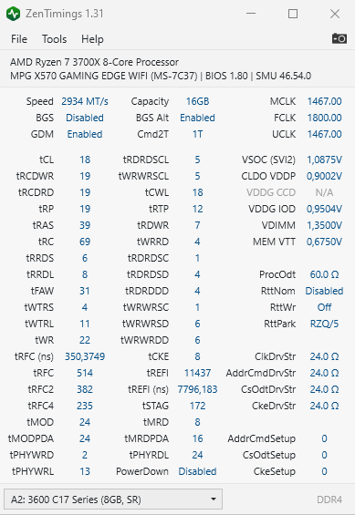

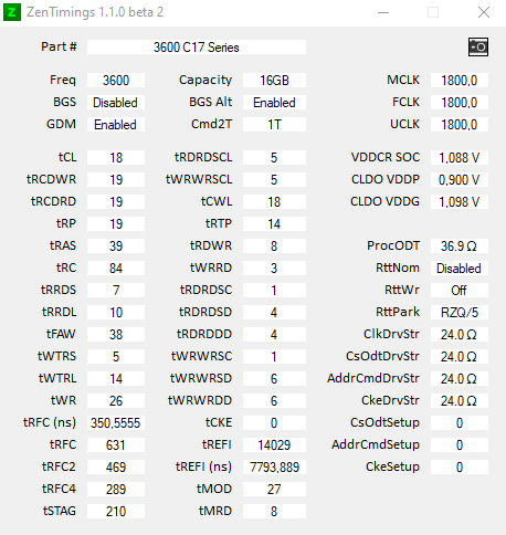

Danke für die vielen Antworten. So wies aussieht scheint es ja dann am wahrscheinlichsten der RAM zu sein. Ich hab dann jetzt nen screenshot von ZenTimings gemacht. Den hänge ich hier an. Vll kann damit ja schon jemand was sagen. Und dann nutze ich jetzt mal die Zeit um die anderen Vorschläge durchzuschauen und zu testen.

Nimm doch bitte die aktuelle Version von ZenTimings. 1.2x --} oben verlinkt
Die enthält ein paar entscheidende Infos mehr.

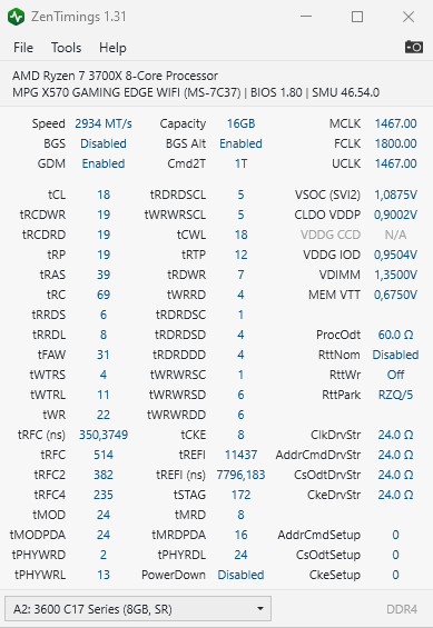

Oh habe nicht gesehen, dass ich die falsche ZenTimings Version geladen hatte. Hier nochmal ein screenshot mit der 1.31, die ich über den Link bekomme.

in der einen Dump ahtte ich den Verifier gesehen und war verwundert. Dann ist er wohl deaktiviert. Mach mal ein BIOS Update, du hast noch eine alte Version von 2020:
BiosVersion = 1.80
BiosReleaseDate = 04/20/2020
SystemManufacturer = Micro-Star International Co., Ltd.
SystemProductName = MS-7C37
BaseBoardManufacturer = Micro-Star International Co., Ltd.
BaseBoardProduct = MPG X570 GAMING EDGE WIFI (MS-7C37)
Bei neuen Version steht was von "Improved memory compatibility". Vllt hilft das.

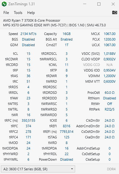

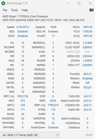

Danke für die Info. Habe jetzt das BIOS Update durchgeführt. Mal schauen ob das hilft. Mir ist aufjedenfall direkt aufgefallen, dass der RAM jetzt im auto Modus nur noch bei 2133 läuft.
Ich habe hier nochmal nen aktuellen ZenTimings Screenshot nach dem BIOS Update.
Das ist normal, du solltest im BIOS erst wieder das XMP aktivieren
Reaktionen: Terrier

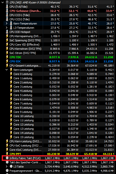

Ähm, der FCLK ist immer noch asynchron. Oder ist das nen aktueller Bug in Zentimings? Kannst du mal HWInfo mit der Sensoransicht starten und den FCLK-Takt screenshoten?
