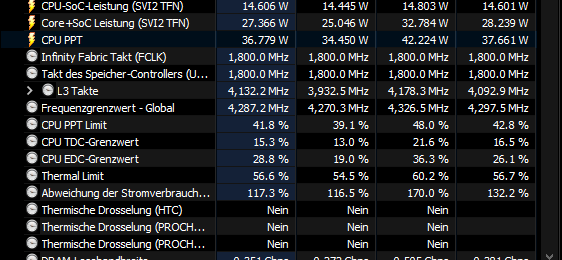

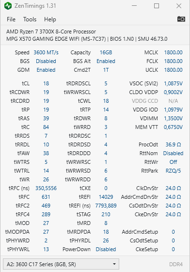

So ich hab jetzt XMP Profil 1 aktiviert. hab dann hier nen aktuellen ZenTimings und den HWInfo Screenshot
Die Takte passen jedenfalls, obs auch wirklich stabil ist kannste jetzt erstmal durch weiter nutzen nur beobachten.

K, mit XMP passts. Trotzdem ungewöhnlich, dass mit Jedec FCLK nicht snychron mit dem IMC eingestellt wird. Aber jut, wie Alexander2 sagt, checken, obs stabil bleibt - XMP kann manchmal tricky sein.
Eins noch: VDDG_IOD ist viel zu hoch. Bei 1800MHz FCLK sollte 1V locker reichen (eher 0.95V).
Genau. Ich werde mal beobachten wies läuft. Da vorher manchmal auch mehrere Tage alles ohne Crash lief werde ich wohl erstmal ne Weile noch unsicher sein, aber ich habe aktuell ein gutes Gefühl bei der Sache. Und dann schaue ich mal, ob ich mich hier wieder mit Problemen melden muss oder ob ich irgendwann mal berichten kann dass alles einwandfrei läuft. Vielen Dank aufjedenfall an alle, die sich die Zeit genommen haben mir hier zu helfen. ♥

Oh ist das mit dem VDDG_IOD schlimm? Sollte ich das vll umstellen?
Wahrscheinlich ist das auch ein Auslesefehler, denn die VDDG_IOD kann nicht höher als die VSoc sein (sie muss immer mindestens ~0.04V drunter bleiben). Und da die VDDG_CCD gar nicht erst angezeigt wird, ist die Wahrscheinlichkeit sogar hoch, dass es so ist. Also lass es erstmal so und prüfe.
