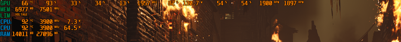

Ich hatte da kein game laufen, kann ich das was du mit Runtertakten meintest und der temperatur selber verbessern oder nur wenn ich mir da neue Hardware kaufe? Und das mit VSync, ist mir eigentlich egal Hauptsache ich kann alles so spielen das es Spaß macht. Und das mit den Rucklern ist manchmal für minuten und manchmal nur für Sekunden aber auch oft ohne Ruckler, nur manchmal hab ich auch in normalen games einfach so kurze standbilder oder es ruckelt ganz komisch obwohl ich da nichts weiteres offen habe oder ich den PC erst gestartet habe.DJMadMax schrieb:In welchem Zustand wurde der MSI Afterburner-Screenshot gemacht? War da ein Spiel aktiv oder ist das ganz normal im Windows-Betrieb entstanden?
Falls letzteres: der RAM- und GPU-Takt ist zu hoch, der sollte im Windows-Betrieb runtertakten und auch die Idle-Temperatur von 59 Grad wäre dann um Welten zu hoch.

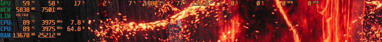

Hier sind nocheinmal Stats mit der Afterburner App, sorry ich hab vorher nicht herausgefunden wie das damit Funktioniert hatte, weil auf der Seite von dem link ein anderes war als bei mir. Falls ich noch etwas machen kann, immer her mit den Infos

CPU bei 92°C beim Spielen, ja bravo - vor Allem bei nicht einmal 70 Watt Leistungsaufnahme.
Und das wichtigste, die FPS, schneidest du weg.

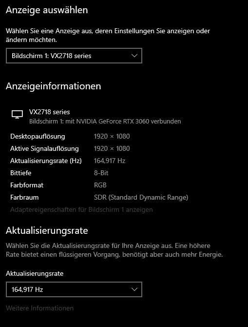

Das Thema "Syncing" sollte dir keinesfalls egal sein. Du kannst dreistellige FPS haben und es fühlt sich ruckelig an, weil das Framepacing nicht passt, oder aber du kannst nur 50 FPS haben und es fühlt sich super flüssig an, weil die Frames einfach immer im exakt gleichen Zeitabstand kommen (Syncing). Auch der Monitor spielt hier eine große Rolle.
Erst einmal zur CPU: Wenn der Wert OHNE das AMD-eigene Offset angegeben ist, dann kann es schon sein, dass die CPU hier thermal bedingt runterregelt. Der Lüfter ist sowieso nicht das Gelbe vom Ei, das wurde ja schon gesagt.

1. Stelle bitte noch einmal ein paar solcher Screenshots ein - bitte diesmal OHNE die FPS (und idealerweise auch den Frametime-Graph, falls aktiviert) abzuschneiden - das ist wichtig!
2. Welchen Monitor (bitte exakte Typbezeichnung) nutzt du?
3. Spielst du MIT oder OHNE Syncing? (Vsync, G-/FreeSync)

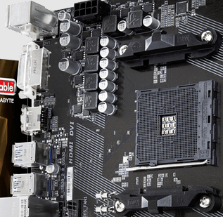

Was noch ein Problem Darstellt, ist deine wirklich magere Spannungsversorgung bei deinem Mainboard.
Indem Fall versuchen mit einem Top Blow CPU Kühler (einer wäre in der Liste) dagegen zu Steuern oder ein besseres Mainboard zu legen.

@xXDariusXx nur dem dritten Kühler aus deiner Empfehlung kann ich zustimmen. Für das Board wäre ein Towercooler tödlich. TopBlower als einzige Alternative da die Spawas ungekühlt und ohne Kühlfinnen daherkommen. Ansonsten stimme ich dir zu.

Deswegen auch mein EDIT. Das MB ist echt Schrott wenn man das so sagen darf.AB´solut SiD schrieb:@xXDariusXx nur dem dritten Kühler aus deiner Empfehlung kann ich zustimmen. Für das Board wäre ein Towercooler tödlich. TopBlower als einzige Alternative da die Spawas ungekühlt und ohne Kühlfinnen daherkommen. Ansonsten stimme ich dir zu.

Naja für ne Office Kiste mit kleinem AM4 Prozzi kann man das schon machen. Schlimm ist halt das die Hersteller das verschweigen und einfach ne Kompatibilität bis hoch zum 5950x bewerben.

Für Office haut man auf so ein Board ne kleine APU rein. Dafür reicht ne APU mehr als aus und damit kommt auch so ein Board klar, wo an allen nur erdenklichen Stellen gespart wurde. Das schaffen dann auch selbst billigste und ungekühlte Mosfets (Spannungswandler).
Es ist ja zudem auch so, das selbst die höherklassigen B350 Mainboards damals schon mit erhöhten Temperaturen der Spannungswandler aufgefallen sind. Selbst die ersten Ryzen 8 Kerner 1700X/1800X haben einige B350 Boards unter Last mit Spannungswandlertemperaturen teils weit deutlich über 100 Grad über ihre Grenzen gebracht. Insbesondere Gigabyte ist mit dem B350 Gaming mit Temperaturen von bis 117 unter Teillast eines 1800X besonders negativ aufgefallen. Das Board hat den 1800X schon runtergetaktet, um Schäden an den Spannungswandlern zu vermeiden.
PC Games Hardware
Bei A320 wurde das alles ja noch einmal weiter abgespeckt. Wie man ja auch gut sehen kann. Die passive Kühlung der Spannungswandler ist komplett entfallen und einige Hersteller (u.a Gigabyte) haben bei A320 nur noch 3 statt 4 Phasen für die Spannungsversorgung der CPU und geben als Sahnehäupchen diese brutal zusammengesparten Boards für 16 Kerner frei. Da fällt einem nichts mehr zu ein.
Ja, es kann @Stock mit den kleinen 65W 6-Kernern funktionieren, wenn alles optimal paßt. Guter TopBlow Lüfter und saubere Gehäusebelüftung mit entsprechenden Luftzug. Dann dürfte das gerade so aufgehen, da Gaming ja in den seltensten Fällen Volllast auf allen Kernen erzeugt. Aber mehr ist mit so einer Kiste dann auch nicht drinne. Das muß man einfach so sagen.
PC Games Hardware
Mit ordentlicher Kühlung sind die Spannungswandler auf dem Board auch kein Problem in der hier befindlichen Konstellation.
Man könnte auch einfach für 5 Euro kleine Kühlrippen kaufen und sie selbst auf die SpaWas kleben und dann dennoch auf einen guten Towerkühler aka Peerless Assassin setzen.

Wenn ich mir die Aufmachung der Website zu dem Mainboard so anschaue, würde ich als Laie auch zu dem Schluss kommen, dass sich auf der Platine so ziemlich alles betreiben lässt. Zumal unter CPU Kompatibilitäts sämtliche 12 wie 16-Kerner gelistet werden.
Lustig auch die Bebilderung zu dem Text:
GA-A320M-H
Und dabei waren die Boards früher von denen an und für sich recht brauchbar. Dass es auch anders geht, demonstriert Asus mit diesem A320 sehr schön
Mini-ITX-Mainboard: Asus bringt erste Platine mit A320-Chipsatz für 99 Euro
