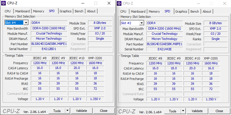

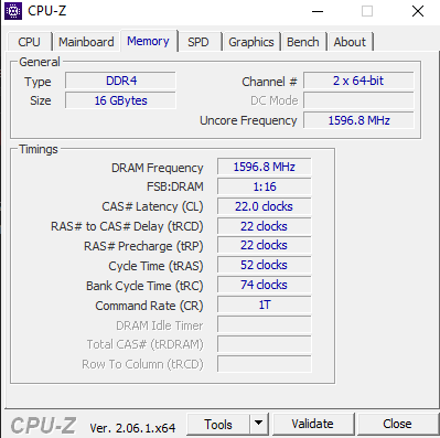

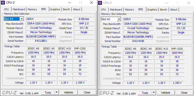

2x8GB oder 1x16GB?
Welchen Takt hat der Arbeitsspeicher?
Läuft der Arbeitsspeicher auch mit dem richtigen Takt?
CPU-Z Bilder von Memory und allen SPD wäre Hilfreich!

XMP-Profil ist wohl nicht aktiviert, der Speicher läuft mit falschen Timings, im BIos X.M.P. aktivieren.
Reaktionen: Der Nachbar und TomH22
Ich hatte das deaktiviert anscheinend und habe da mehrere level und habe das mal auf level 3 gestellt. Danke

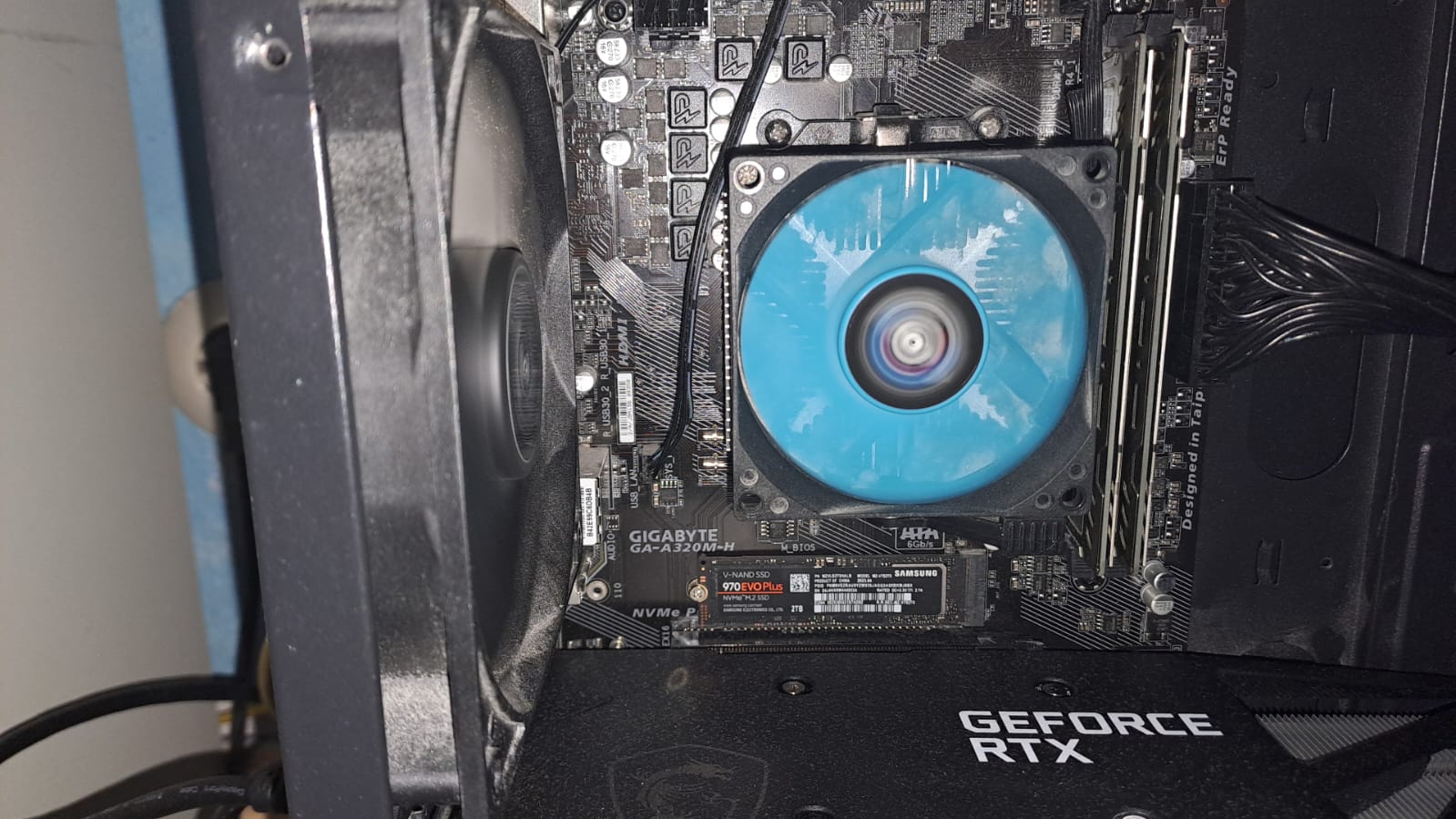

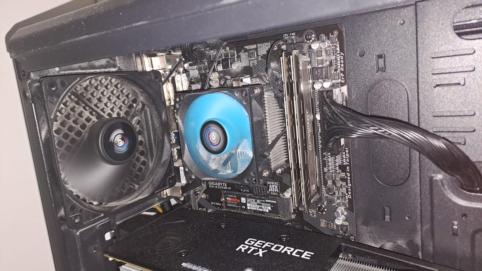

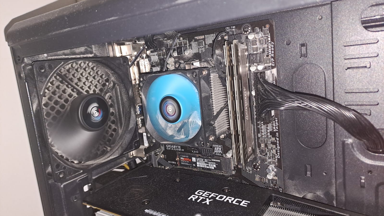

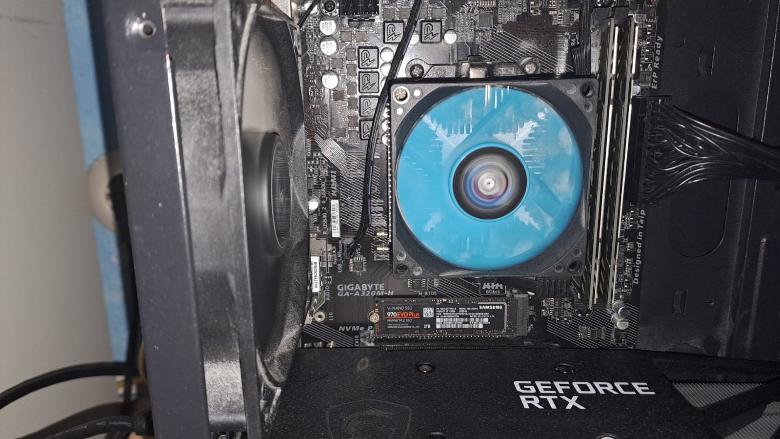

Und schon wieder ein A320 Einsteiger Board mit spartanischer CPU Spannungsversorgung ohne Kühlkörper.
Wird der AMD Boxed Kühler verwendet, damit die Spannungswandler wenigstens ein wenig Luft bekommen ?
Nicht das die Spannungswandler zu heiß werden und somit die CPU runtertaktet.
Reaktionen: whats4 und AB´solut SiD
@DaBas Ich hatte keine Ahnung von sowas und das es sowas gibt, mir wurde der damals von meinem Onkel erstellt und hab da nur Einzelteile manchmal hinzugefügt. Ich hab im Anhang mal die Bilder dazu gepackt. Reicht der kühler aus den ich da habe?
Zumindest ein Top Blower. Damit dürften die Mosfets immerhin ein wenig Luft bekommen.
Ob das ausreicht...schwer zu sagen.
Das Video wurde gestern schon einmal verlinkt. Igor hatte mal so ein A320 Board von Gigabyte mit dem 3600 getestet. Die Temperaturen waren alles andere als schön.
Klick
Reaktionen: Cerebral_Amoebe, DJMadMax, RaptorTP und eine weitere Person

Gute Nacht wenn ich mir die Wollmäuse in den Kühlfinnen des Boxed Kühlers anseh. Mal reinigen, Lüfter ab und Kühler reinigen. Ob es den FPS Lag erledigt- k.a. nötig ist es allemal.

Temperatur checken, sauber machen (lieber nicht mit dem Staubsauger... )
Das geht ja fast noch, aber ein reiner Alukühler mit so dicken Finnen ist halt nicht das Wahre und die Wärmeleitpaste ist evtl auch schon Zement.
@CyrionX Es ruckelt eher und nicht laggen, Sorry für das Missverständnis. Sauber gemacht hab ich jetzt und das XMP von Juwa hab ich gemacht, irgendwie fühlt es sich jetzt auch Flüssiger an als vorher. Aber die ruckler die ich vorher hatte, hab ich jetzt noch nicht gehabt. Mal gucken wie es jetzt läuft. Und Temperatur guck ich morgen mal wenn ich wieder was richtiges Spiele. Danke schonmal :D

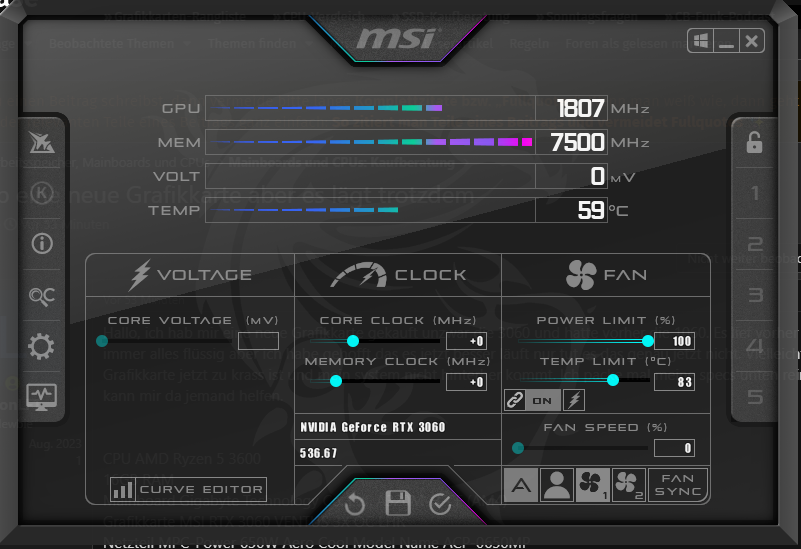

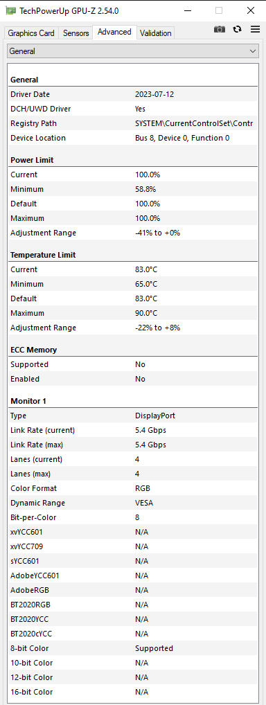

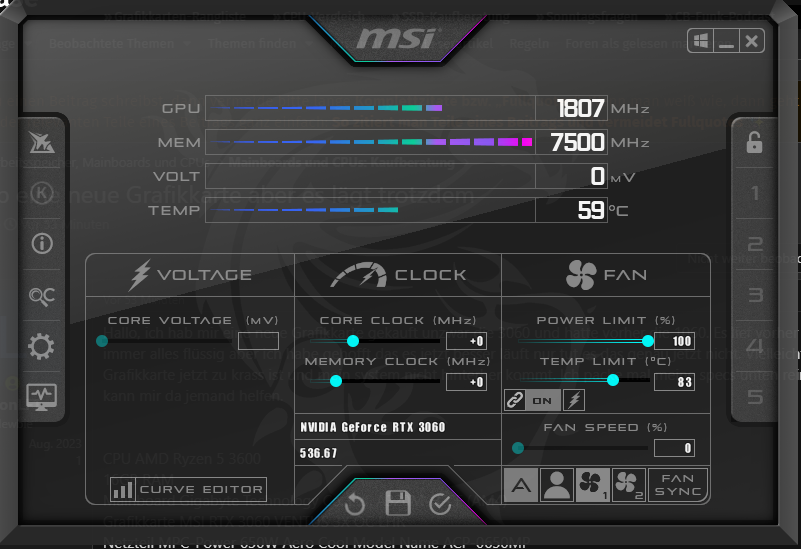

In welchem Zustand wurde der MSI Afterburner-Screenshot gemacht? War da ein Spiel aktiv oder ist das ganz normal im Windows-Betrieb entstanden?
Falls letzteres: der RAM- und GPU-Takt ist zu hoch, der sollte im Windows-Betrieb runtertakten und auch die Idle-Temperatur von 59 Grad wäre dann um Welten zu hoch.

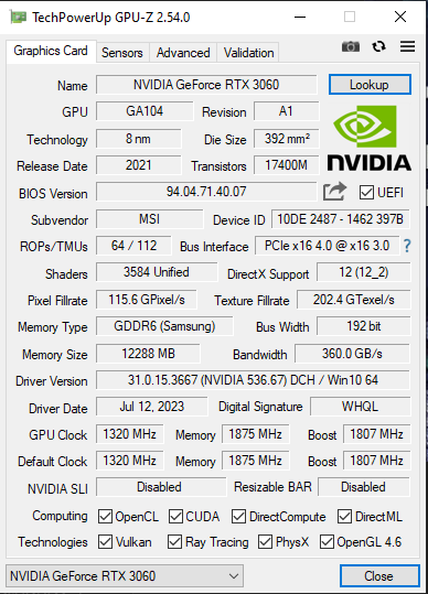

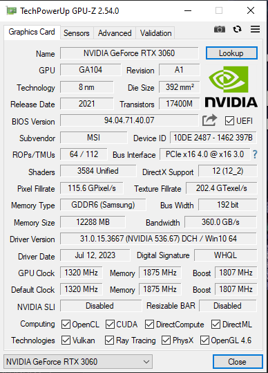

Du könntest noch Resizable Bar einschalten. Das macht teilweise auch was aus.
