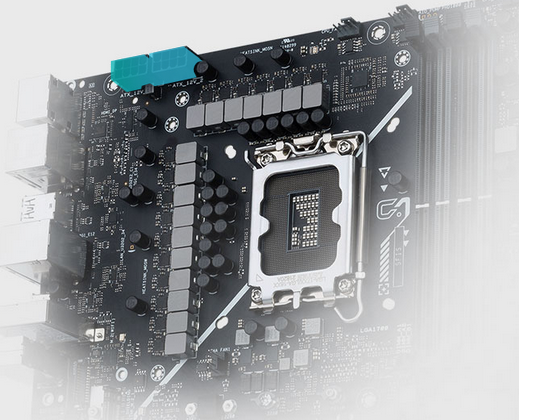

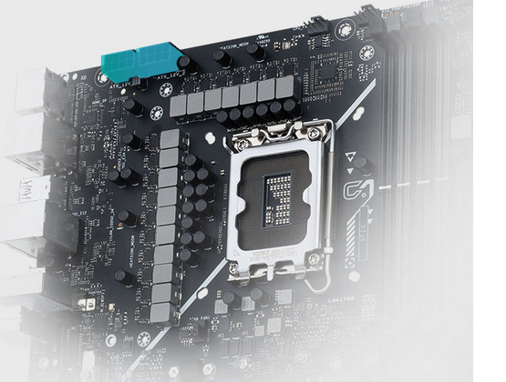

Um die Spannungsversorgung auszuschliessen: Sind beide 8 PIN Stecker für die CPU (ATX_12V_1 und ATX_12V_2) sauber angeschlossen?
Schon kontrolliert. Außerdem war ich ja gar nicht an den Steckern dran, als ich den Frame installiert habe.
