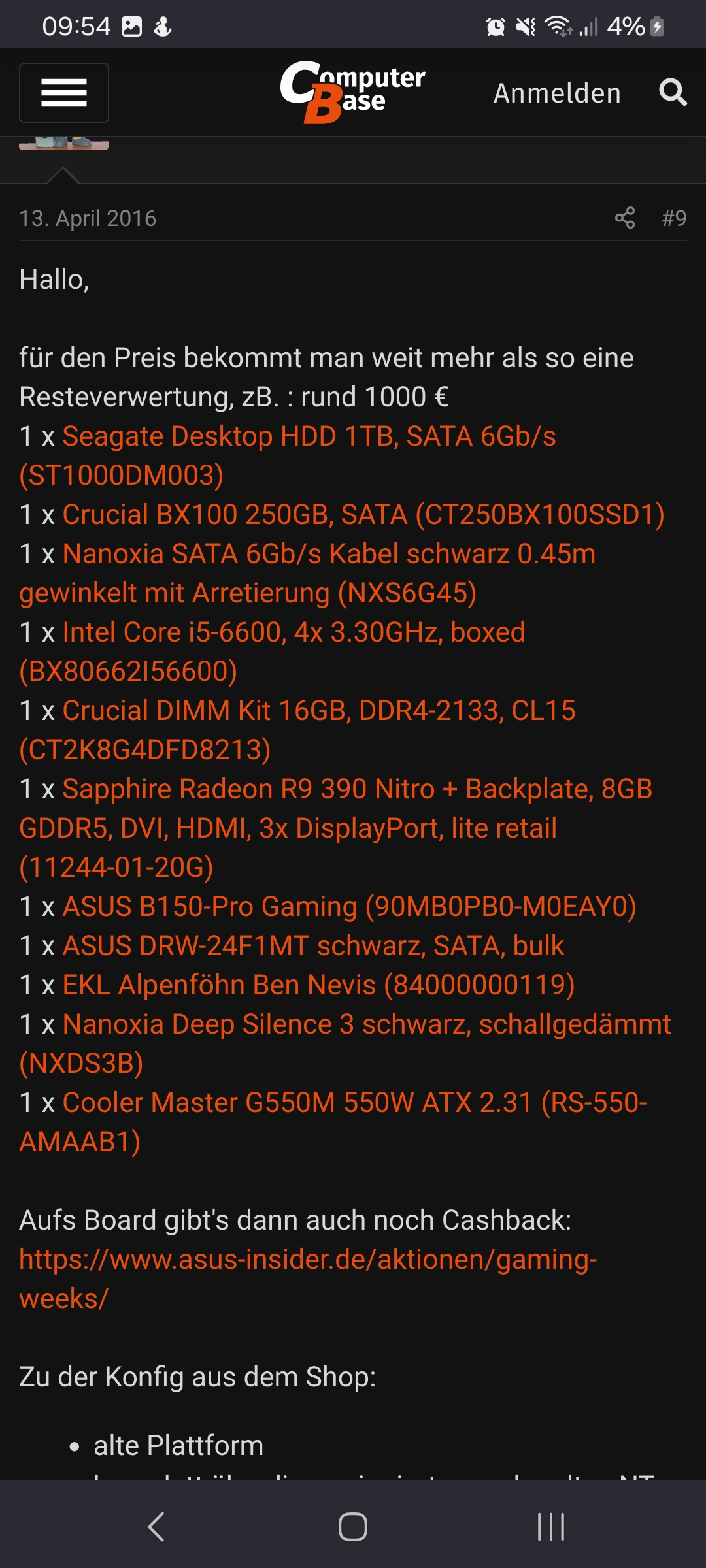

Specs bitte vom Foto entnehmen. Hab so wie es vorgeschlagen wurde damals eingekauft. Dank nochmal für die tolle Beratung! Er ging bis vor ner Stunde noch.
