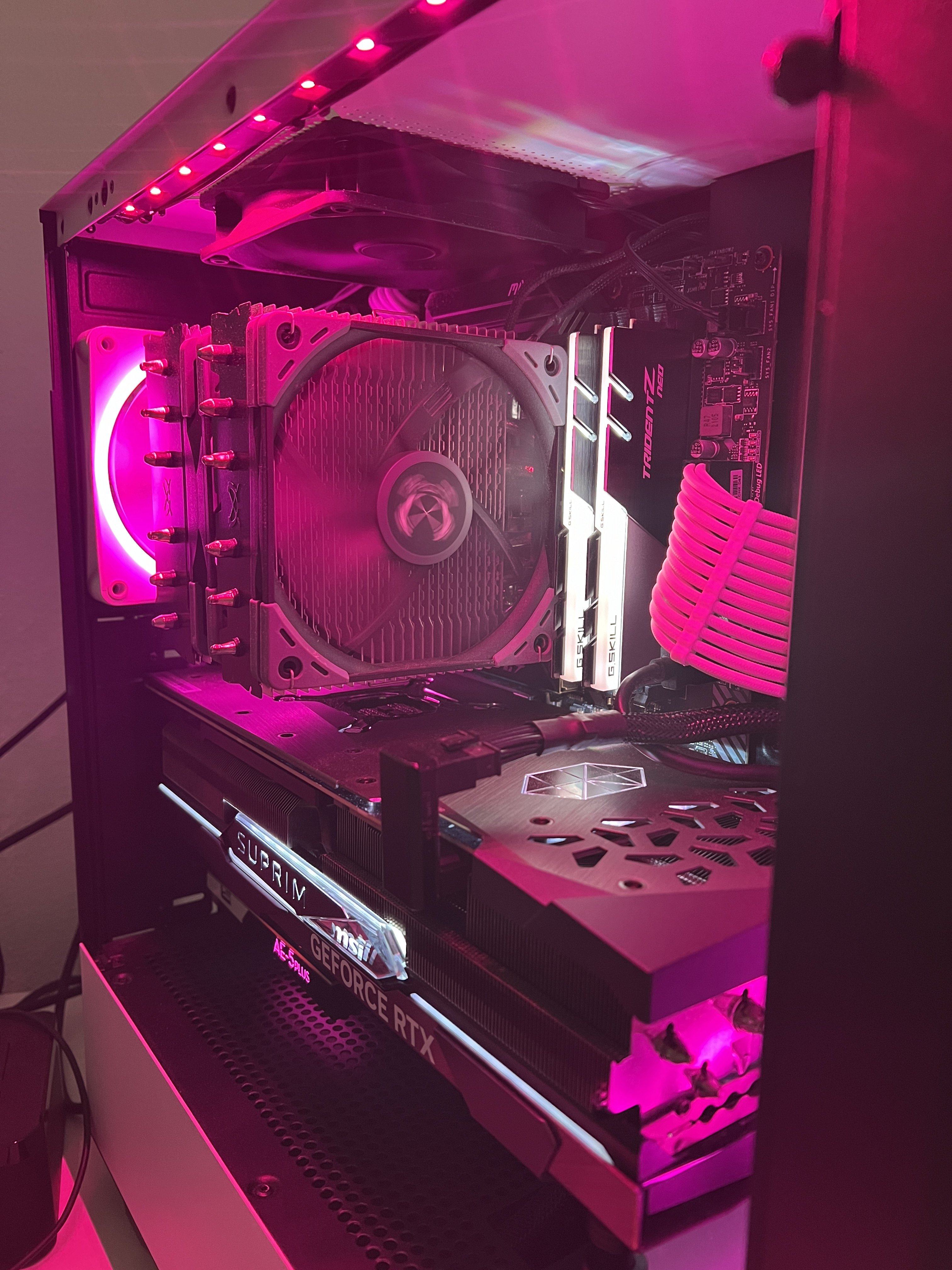

Tatsächlich reicht ein Gutes 650 Watt NT aus. Was du aber bedenken musst. Wenn du nur ein kleines Gehäuse hast und keinen großen Abstand zum Seitenteil, bekommst du das nicht zu, wegen des bescheidenen Adapters für die neuen Anschlüsse. Die dürfen nicht geknickt werden. Ich musste mir einen CabelMod Adapter kaufen um das Seitenteil zu zu bekommen.
Prinzipiell empfehle ich auch ein ATX 3.1 NT, die die neuen Anschlüsse schon haben. Der Adapter ist und bleibt eine Zündschnur. Was unabdingbar ist, dass die Stecker wirklich RICHTIG FEST sitzen.

Also. Da du kein ATX 3.1 NT hast, bleibt dir leider nur die Variante, dass mit dem Adapterkabel zu machen. Da muss du halt die vorhanden Kabel verwenden. Schön ist das nicht. Dann wirst du auch mit Deinem Gehäuse, sofern du von der Graka bis zur Seitenwand weniger als 4,5 cm hast, das Seitenteil nicht zubekommen, übrigens unabhängig davon, ob das ein neues 12VHPV Kabel ist oder der Adapter Leider sind die alle sehr starr. Die Anschlüsse sind zioemlich empfindlich.
Ich würde tatsächlich, wenn du dir eine 4080 kaufst, überlegen mir doch ein neues ATX 3.1 NT zu kaufen, auch wenn es nicht bilig ist. Ein BQ Straight Power 12 mit 750 Watt sollte reichen.
Auf dem Bild siehst du wie ich es lösen musste. Leider. Anders ließ sich das Seitenteil nicht schließen.

Ja. Alles Gut. Du wirst aber definitv das Seitenteil nicht zubekommen. Das ist wirklich ein sehr doofes Problem. Der Biegeradius bei den Adaptern ist minimal. Wenn da zuviel Spannung drauf ist, kann dir die Karte kaputt gehen. Ich will es nur gesagt haben. Das ist eine Kabelpeitsche mit 3 Anschlüssen! Als vieeeel Kabel.
