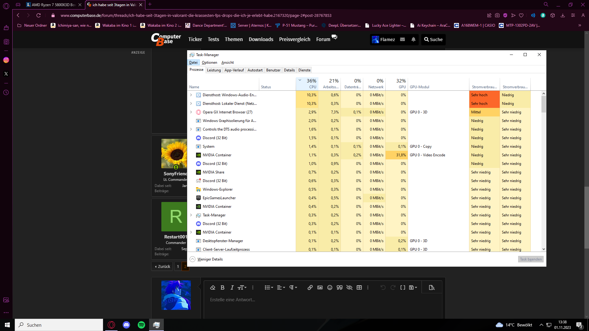

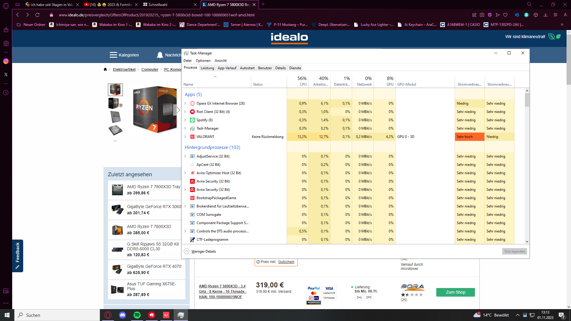

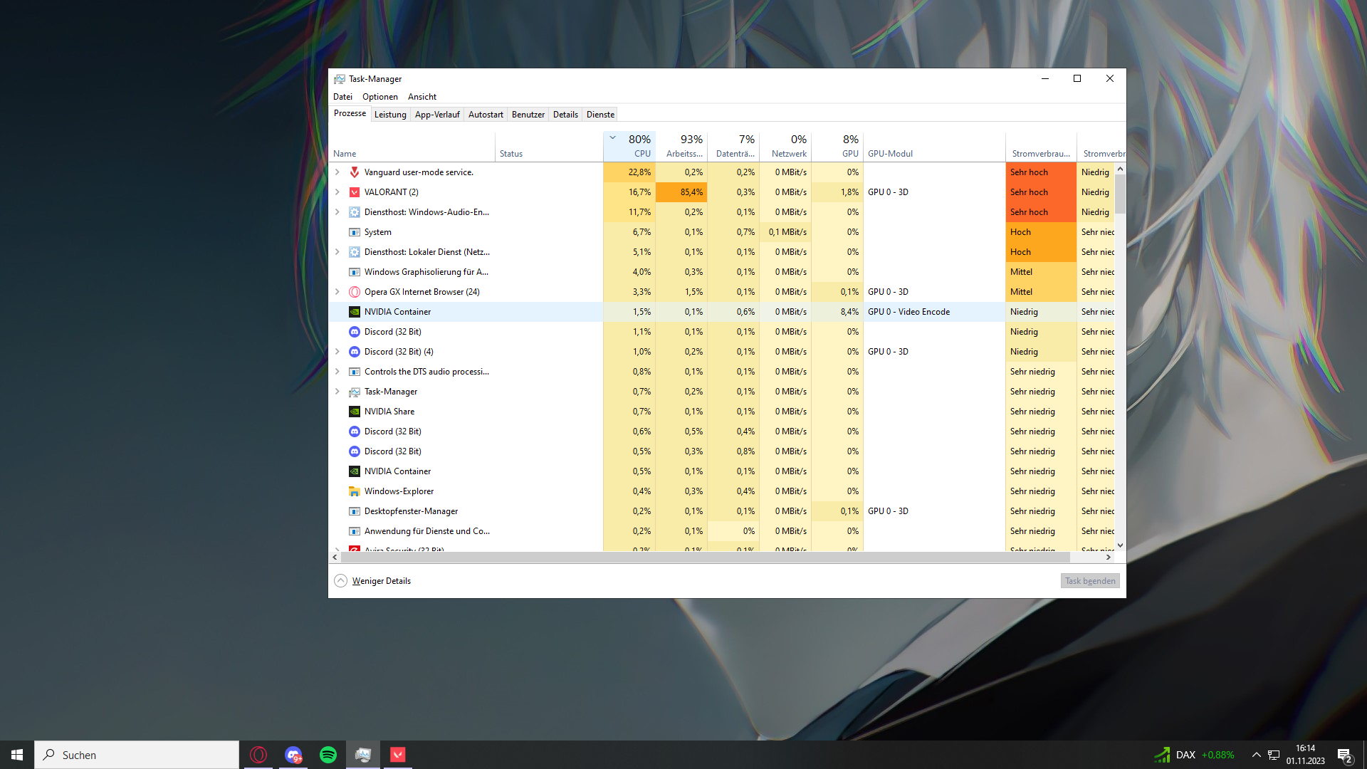

ich habe seit 3tagen in Valorant die krassesten fps drops die ich je erlebt habe.
ich bin ungefähr 3min in valorant am spielen und ab da an kommt ein fps drop und das wars dann
im task manager steht keine rückmeldung das ist nicht normal oder weil in game laggt alles und wenn ich aus tabbe ist alle flüssig
das hier

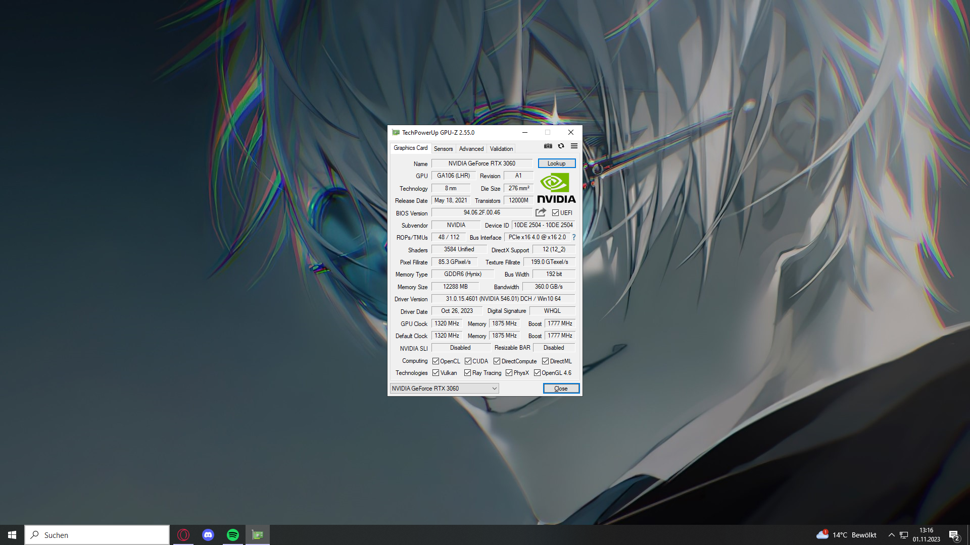

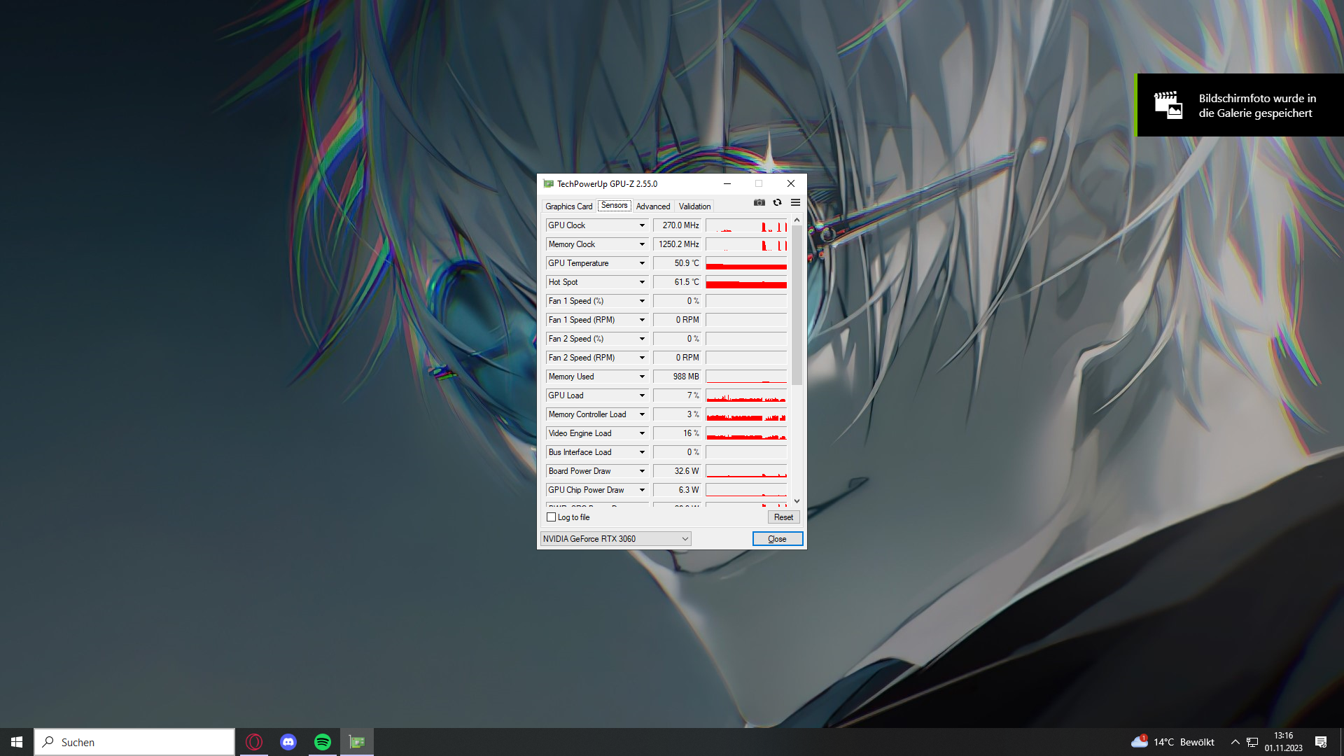

RBAR ist disabled, und deine CPU-Last liegt bei über 50%, da läuft noch einiges mehr, was wir nicht sehen.
Ich würde valorent löschen und neu installieren.
echt oh das nicht gut. wie kann ich dir denn weiter helfen mit welchen infos?

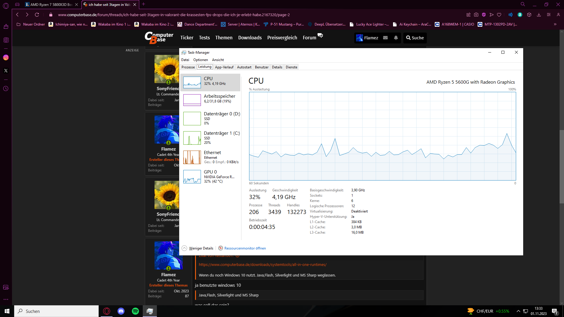

nein, nicht auf Leistung, sondern Prozesse wie in deinem ersten Screenshot. Dort bitte auf die Spalte CPU klicken, damit die höchsten Werte oben stehen.

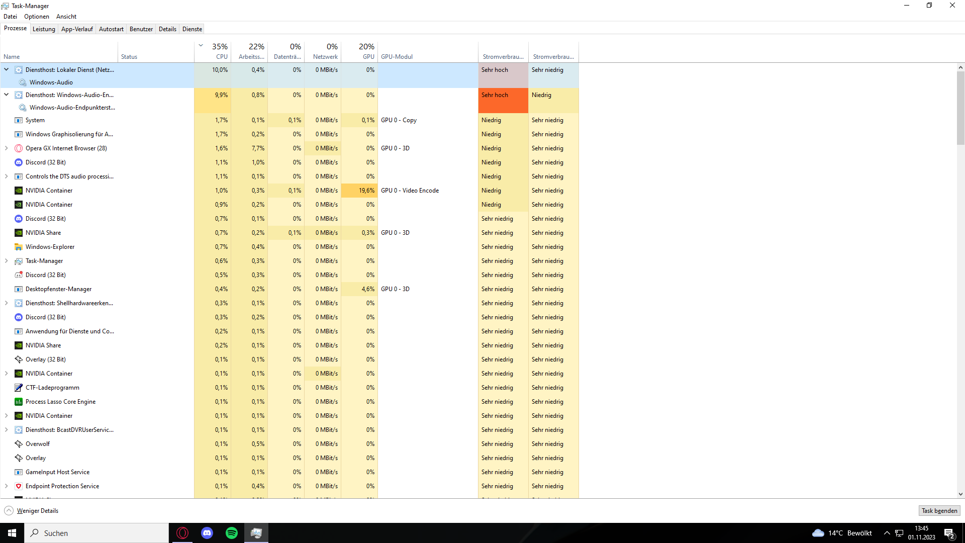

Da laufen also zwei Windows-Dienste mit hoher Last und bremsen aus.
Der erste hat wohl etwas mit einer Soundkarte zu tun oder so ähnlich? Da wäre dann evtl. auch Valorent mit im Spiel?
Den zweiten Dienst kenn ich nicht. Aber da wird sicher noch jemand drauf antworten.
Reaktionen: Flamez
ja beides etwas mit sound

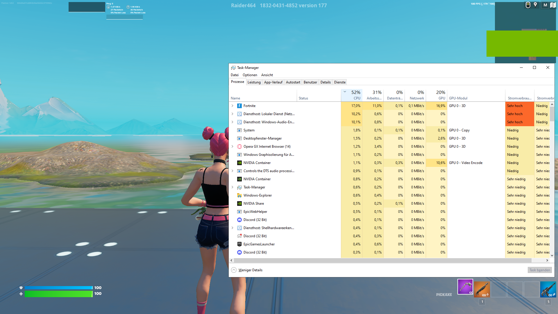

1.Bild Fortnite: läuft flüssig ohne nichts also perfekt
2.Bild valorant : das steht halt im task manager sogar keine rückmeldung woran kann das liegen?
