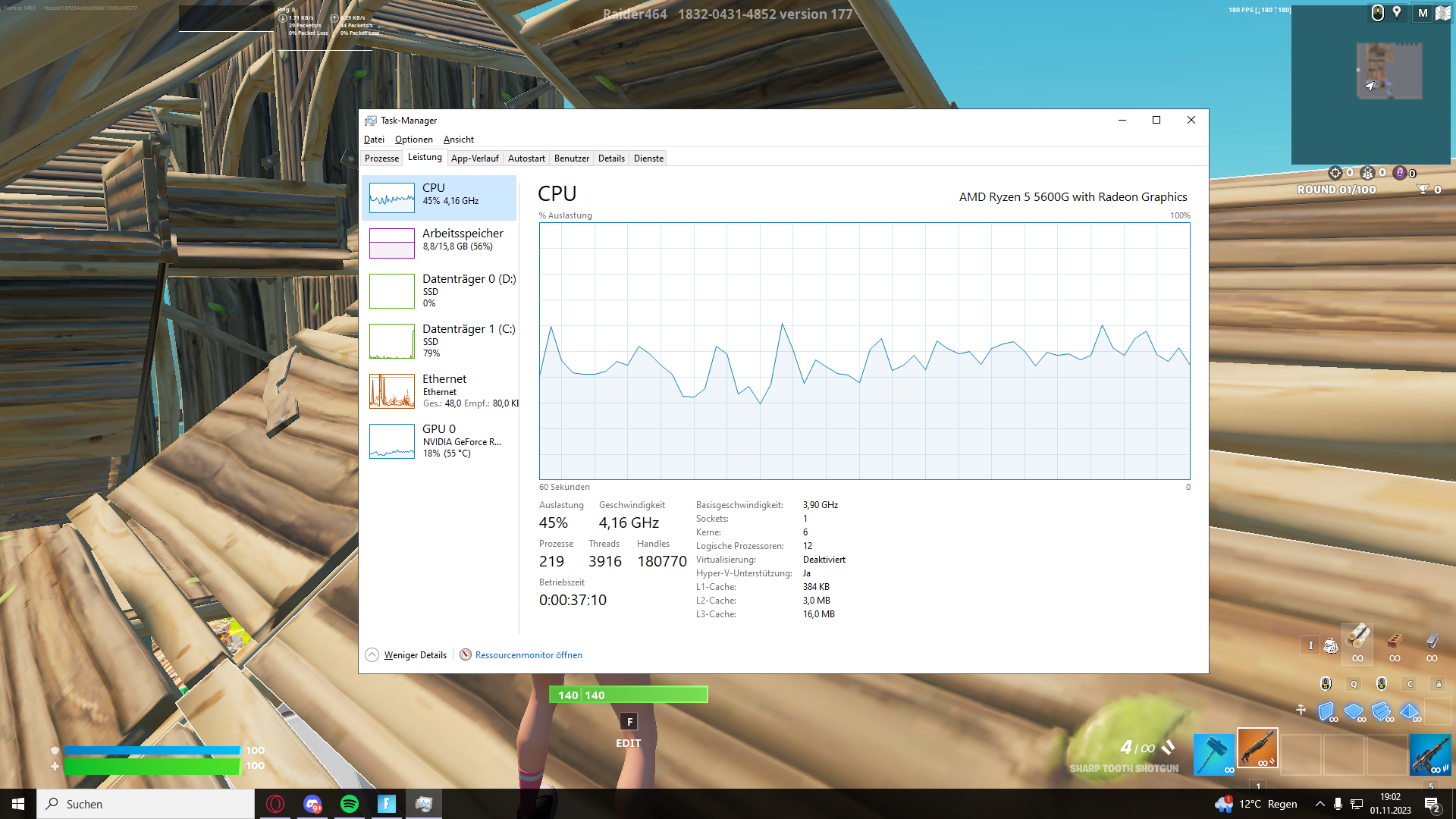

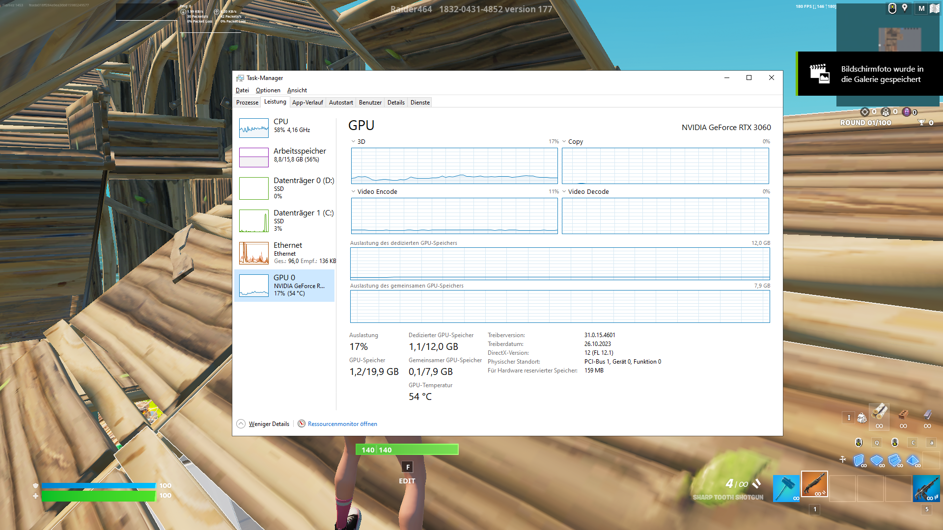

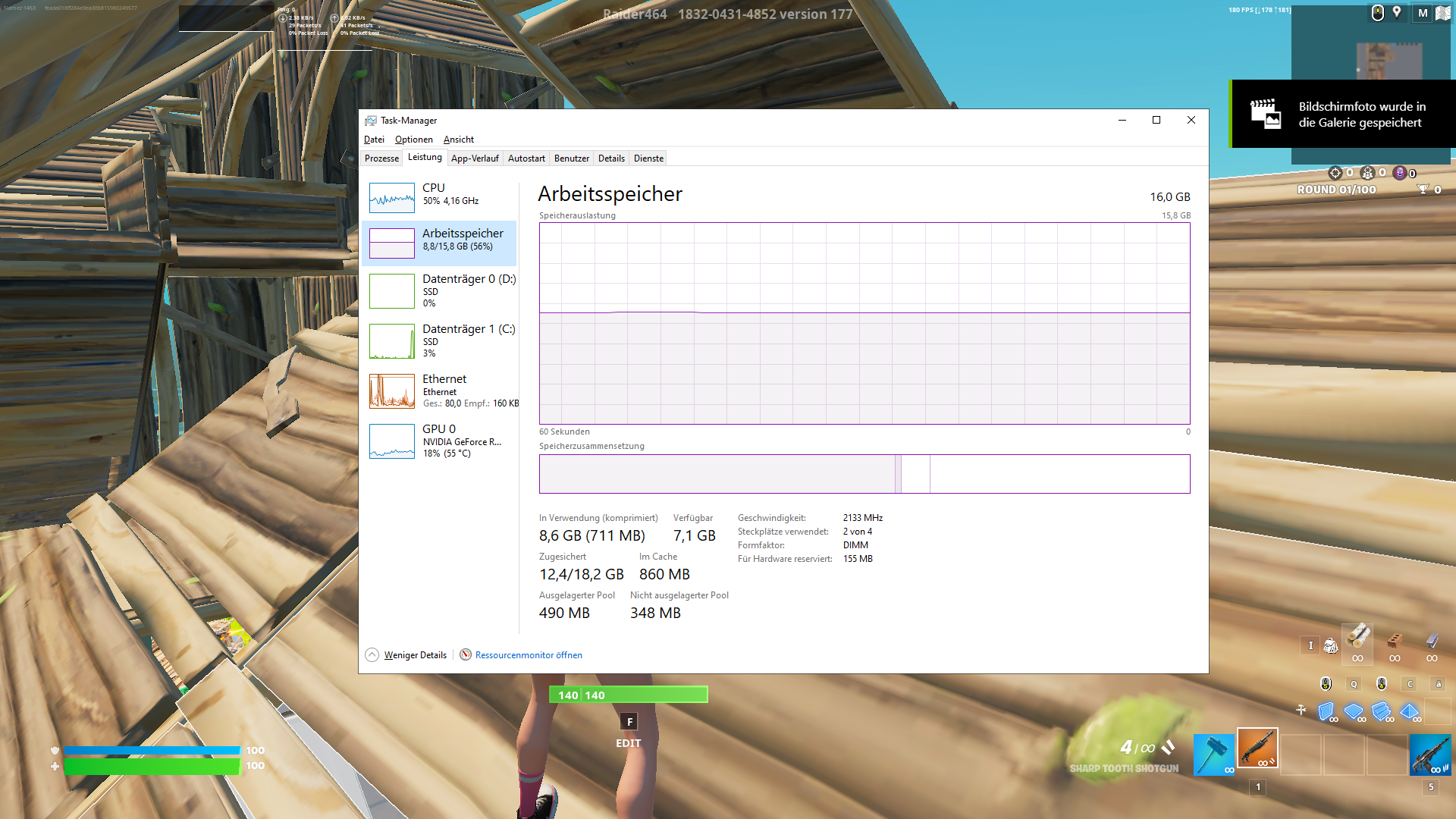

Zeig doch auch mal einen Screenshot vom Taskmanager, der die Auslastung der Komponenten (CPU, RAM, Datenträger und GPU) bis zu deinem Aussetzer anzeigt. Also die letzten (60) Sekunden davor.
so ungefähr?

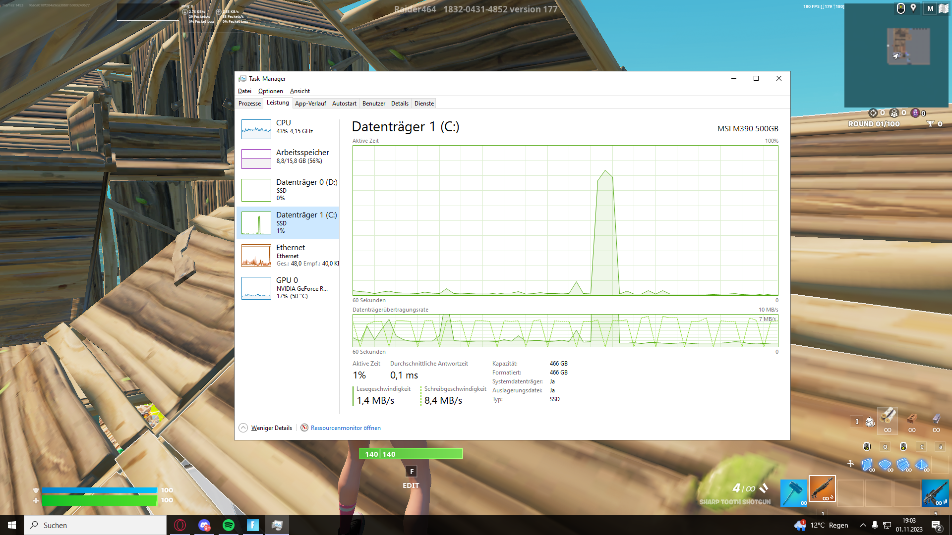

War der Peak bei der SSD zu dem Zeitpunkt des Freezes? Dann suche in der Richtung weiter (Test mit Hersteller-Tool oder Benchmark, Smart-Werte, Firmware, Treiber und Konfiguration, Ereignisanzeige, ...).
wie gesagt ich habe keine freezes in fortnite da läuft alles perfekt nur in valorant habe ich die freeezes

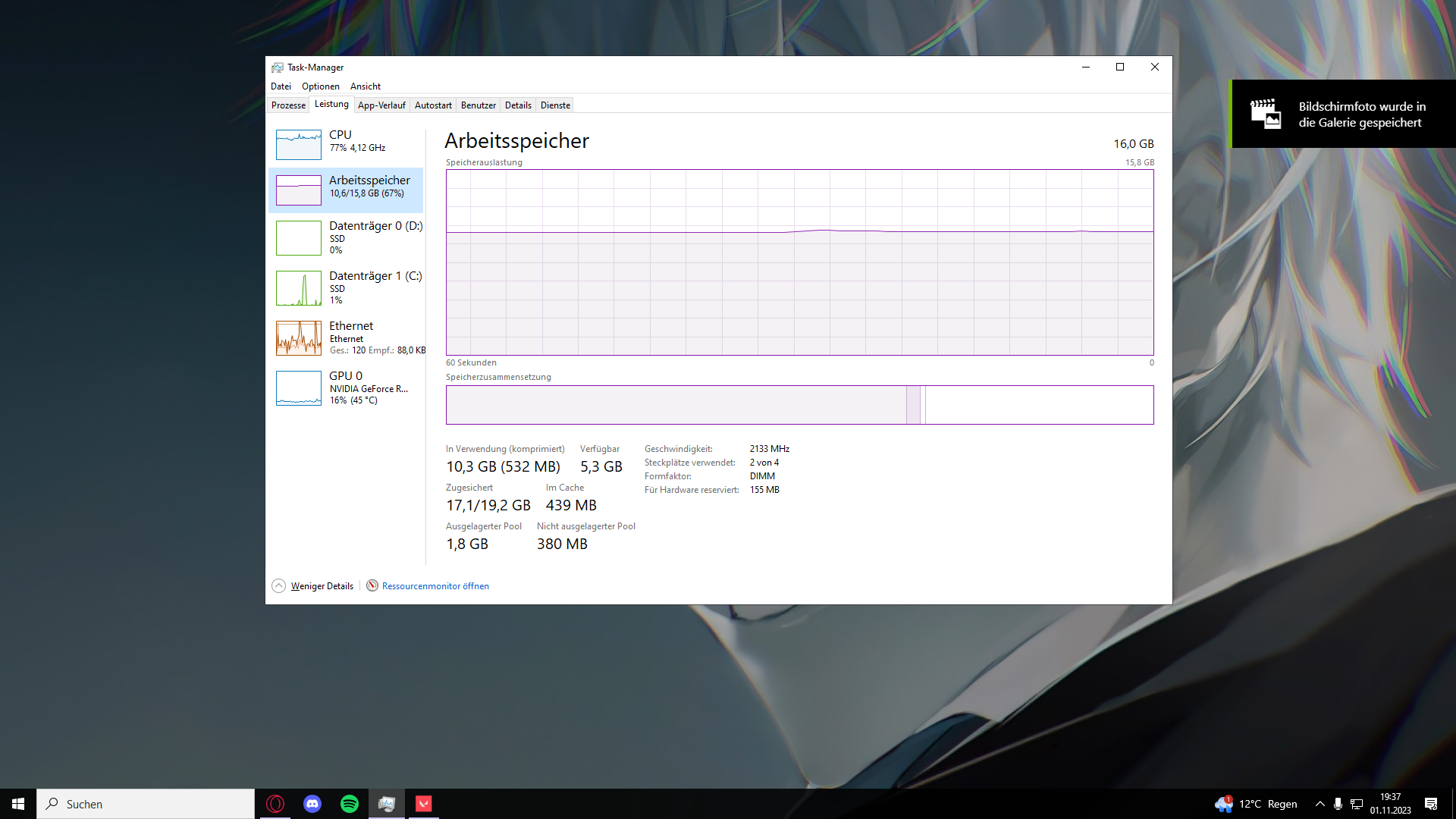

Wie hoch ist da laut Task-Manager die Arbeitsspeicherauslastung?
eYc schrieb:
Auf was war das jetzt die Reaktion?
Sind das nun Screenshots, die, wie angefragt, direkt bei/nach einem Freez in Valorant entstanden, oder irgendwas beliebiges was hier nur der Unterhaltung dient?

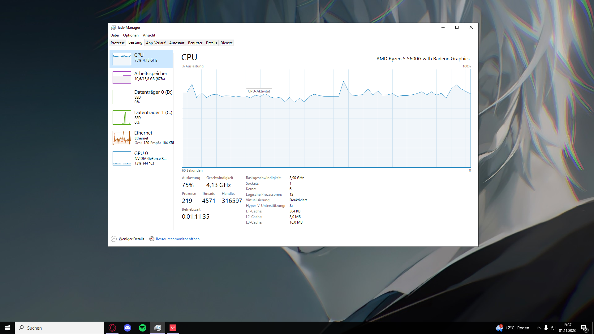

waren falsche screenshots tut mir leid aber diese freeze kommen oder spawnen irgendwie habe gerade vor10min ein deathmatch gespielt da lief alles perfekt die kommen einfach ich versteh nicht wieso
Ich vermisse wieder Kommentare zu den Screenshots, und was die zeigen sollen ... aber wieder der Peak bei der SSD!? :o:D
ich galube das passiert wenn ich aus tab und ingame wieder gehe habe da aber kein lags

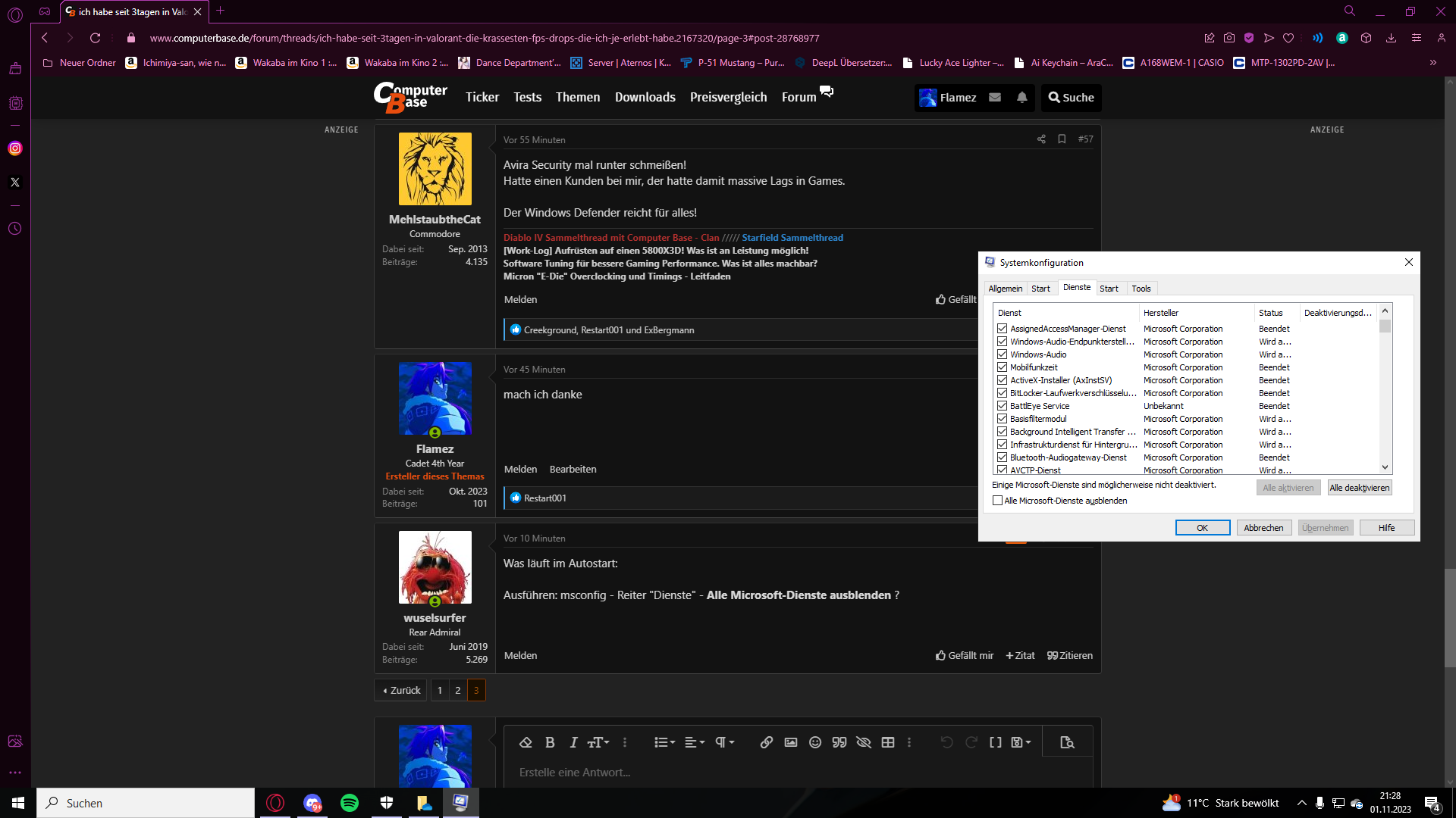

Was läuft im Autostart:
Ausführen: msconfig - Reiter "Dienste" - Alle Microsoft-Dienste ausblenden ?
so?
