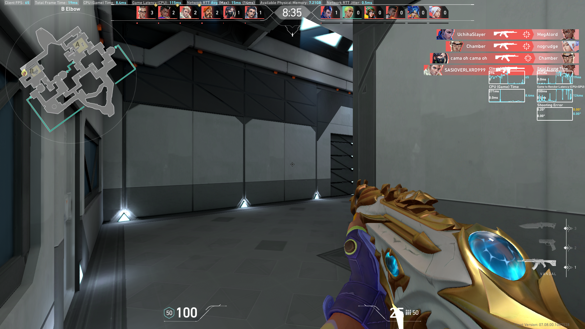

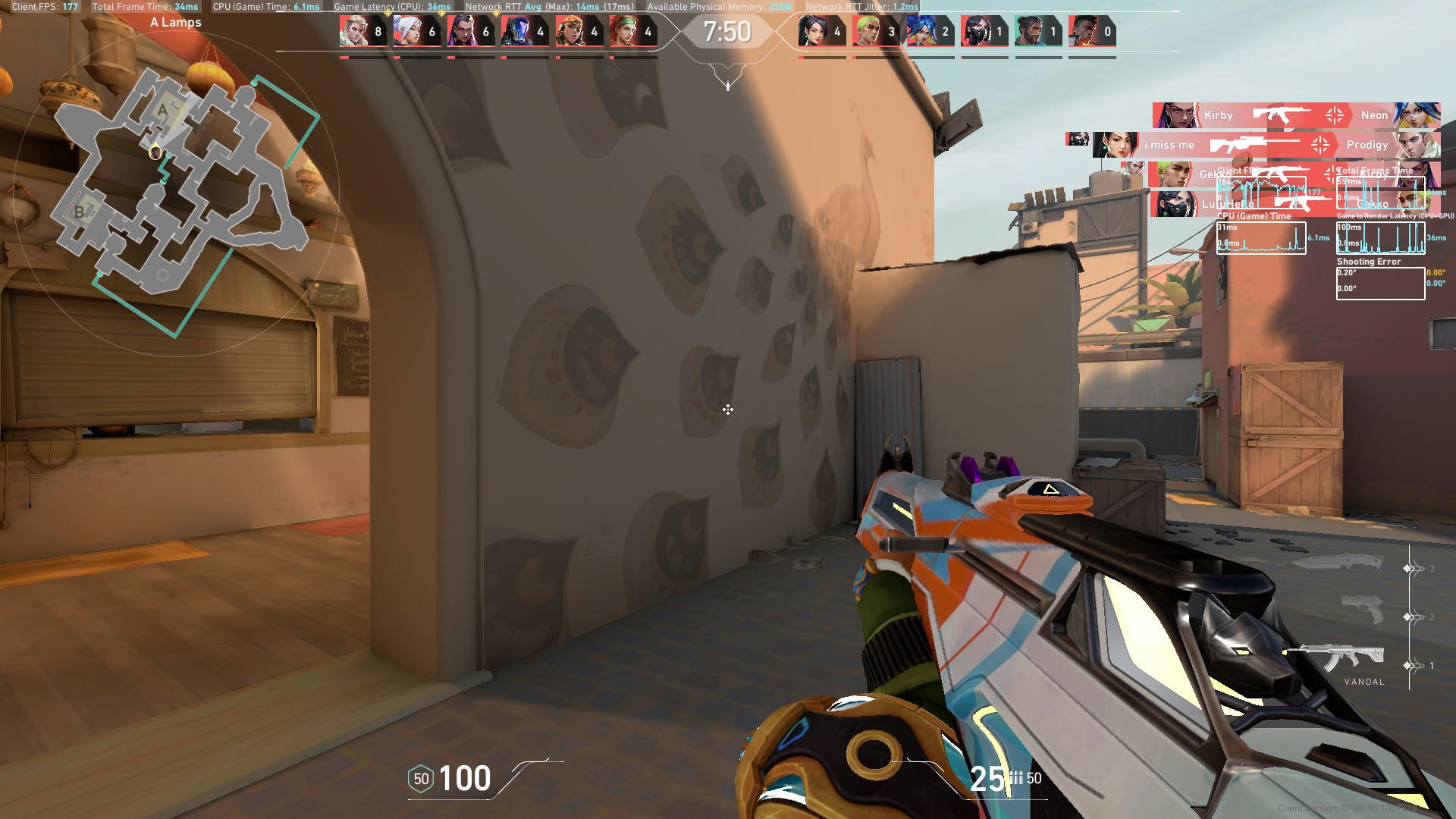

ich habe seit 3tagen in Valorant die krassesten fps drops die ich je erlebt habe.
Flamez
Okt. 2023
167
hardware:
CPU: AMD Ryzen 5 5600g
Kühler: be quiet! pure rock 2 silver
GPU: Nvidia RTX 3060 12gb
Netzteil: bequiet system power 700W
Mainboard: gigabyte b550 gaming x v2
RAM: 32GB DDR4 gskill ripjaws, 2x3200Mhz und 2x3600Mhz
In Fortnite läuft es perfektk, was hab ich eingestellt oder was ist passiert das ich das game nicht mehr spielen kann da geht gar nichts?
es droppt halt je sekunde auf ungefähr 1-2fps das ist die hölle was soll das?

Monitoring abschalten. Valorant teilt sich nicht gerne den Zugriff auf Hardware. Fast alle kompetitiven Spiele reagieren zickig auf solche Programme, da sie darauf ausgelegt sind besonders schnell laufen zu können.
@der-Kalli Alles was du auf dem Screenshot siehst, sind Valorant-interne Anzeigen.

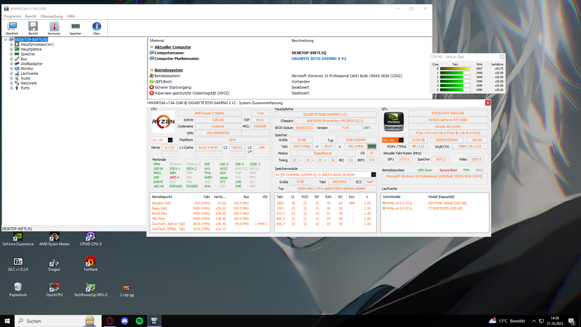

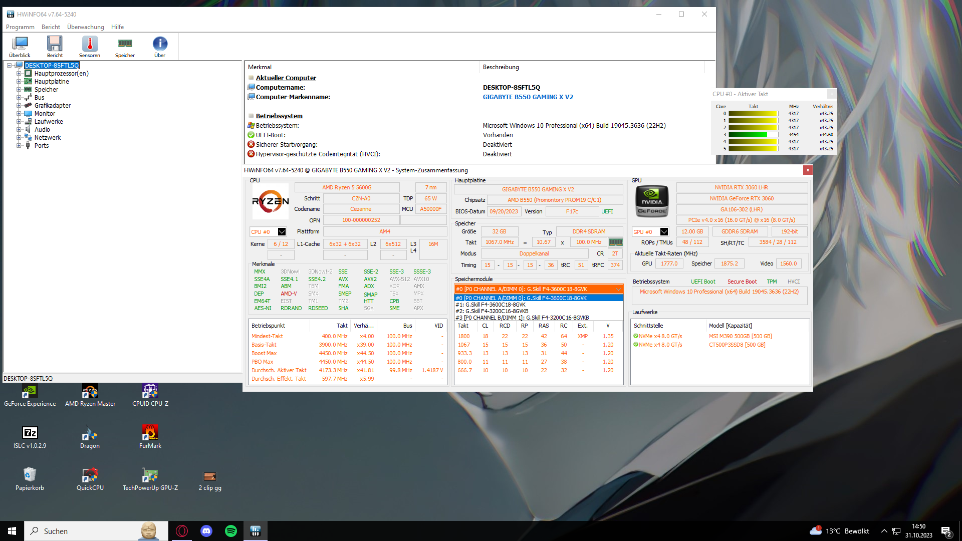

schau6mal bitte wie sie eingestellt sind (hwinfo beispielsweise)

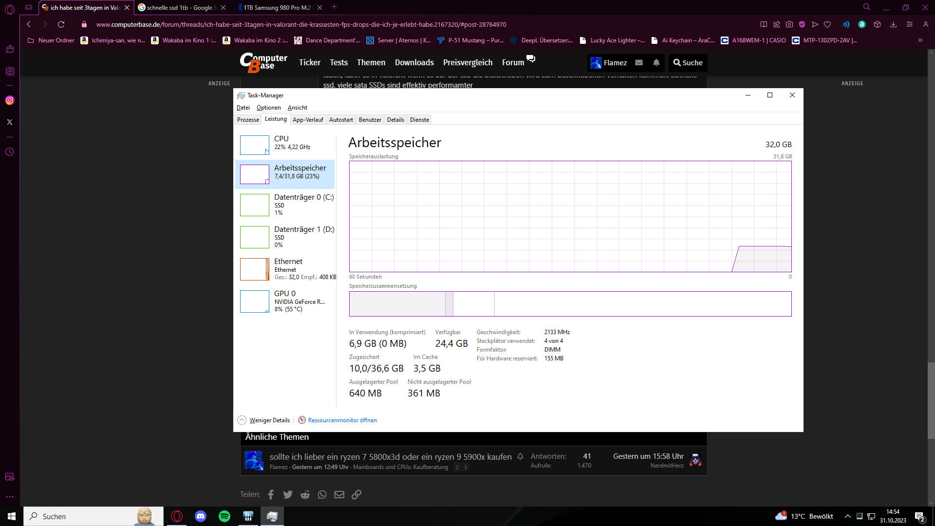

die p3 ist eine qlc ssd ohne dram Cache eignet sich eher als Langzeit Archiv, als als . Wenn im Hintergrund Updates laden, kann es in valorant wenn es auf der ssd die beschrieben wird zum beschriebenen Verhalten kommen. schnelle ssd. viele sata SSDs sind effektiv performamter
wie sind die Temperaturen? siehst du auch in hwinfo
msi spatium m390 500gb das ist die wo ich alles drauf hab

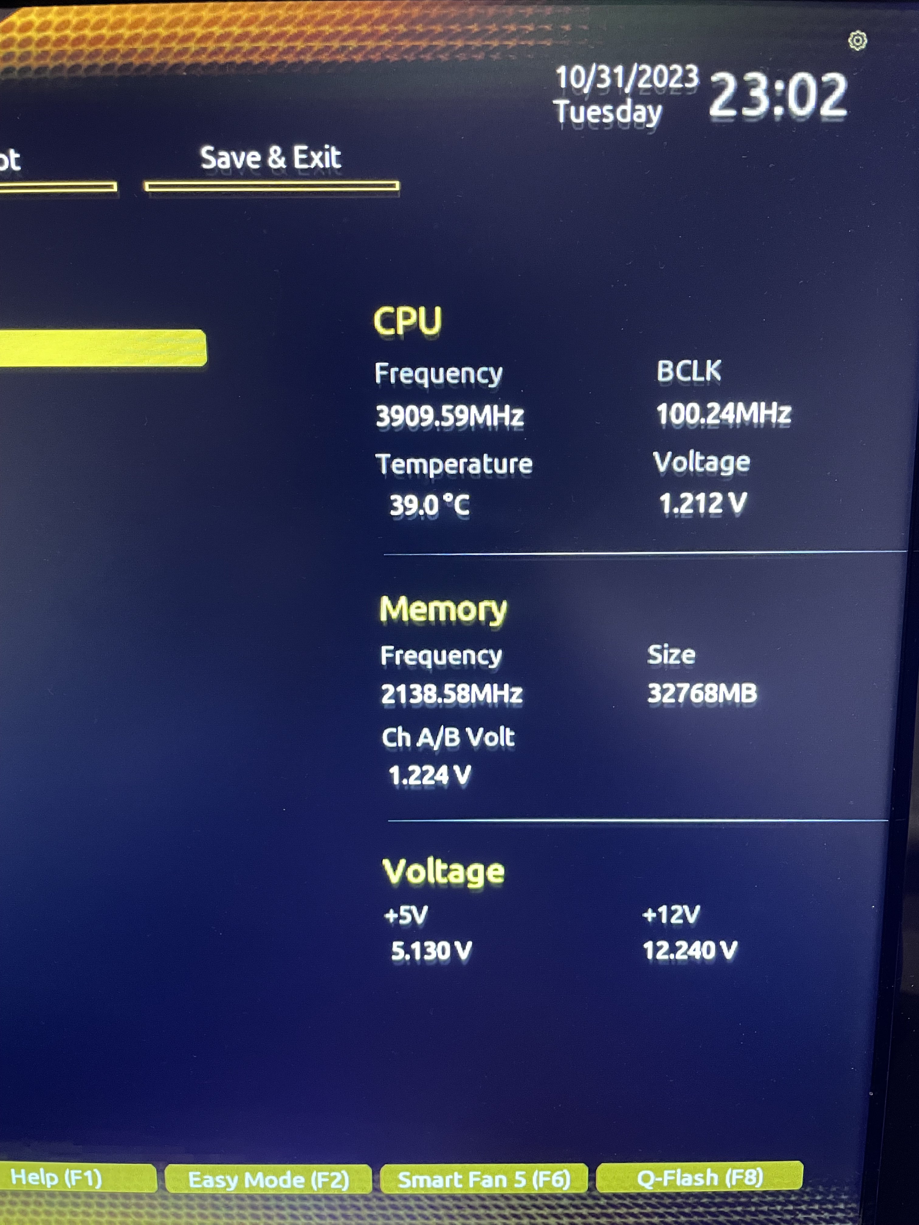

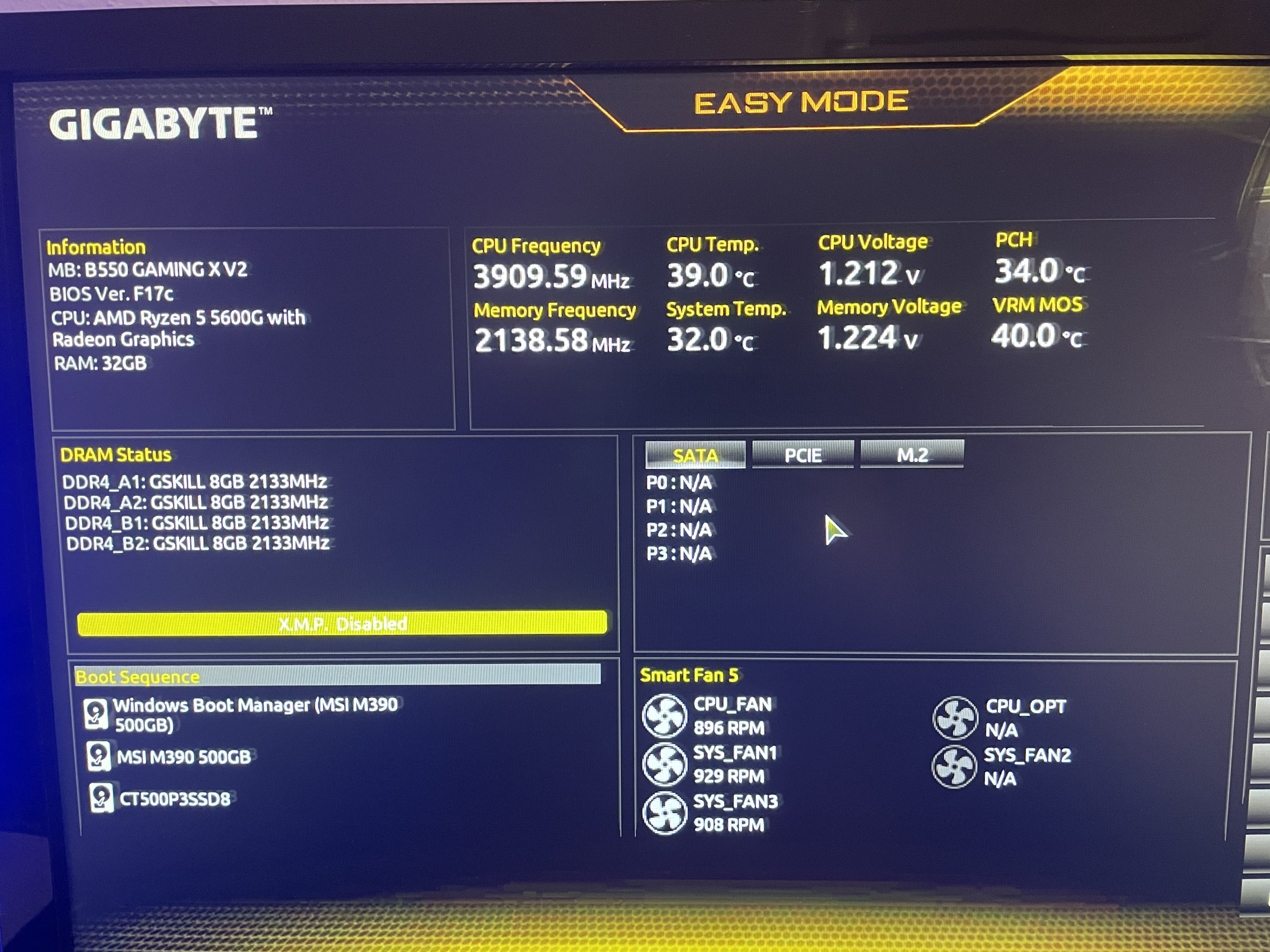

ich habe auf a1,b1 die 3600 und a2,b2 die 3200 sollte ich die 3200 weg nehmen und dann halt nur 16gb haben? das zweite Problem wo mir keiner helfen konnte war das ich die frequenz nicht hoch bekam heißt die ist standard bei 2133Mhz

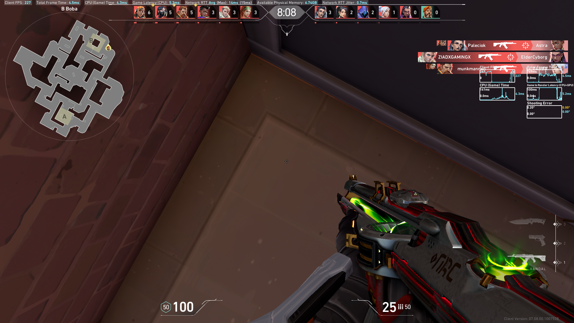

nice drops
es ging einmal für 10min das war alles perfekt jetzt wieder nicht verstehe das nicht

Stecke mal die 3200er in a1, a2 und die 3600er in b1, b2. Dann das XMP vom langsameren Speicher laden.
So habe ich es bei mir laufen:
Reaktionen: KeinNutzerName
werde das ausprobieren. und das "Dann das XMP vom langsameren Speicher laden" verstehe ich nicht tut mir leid

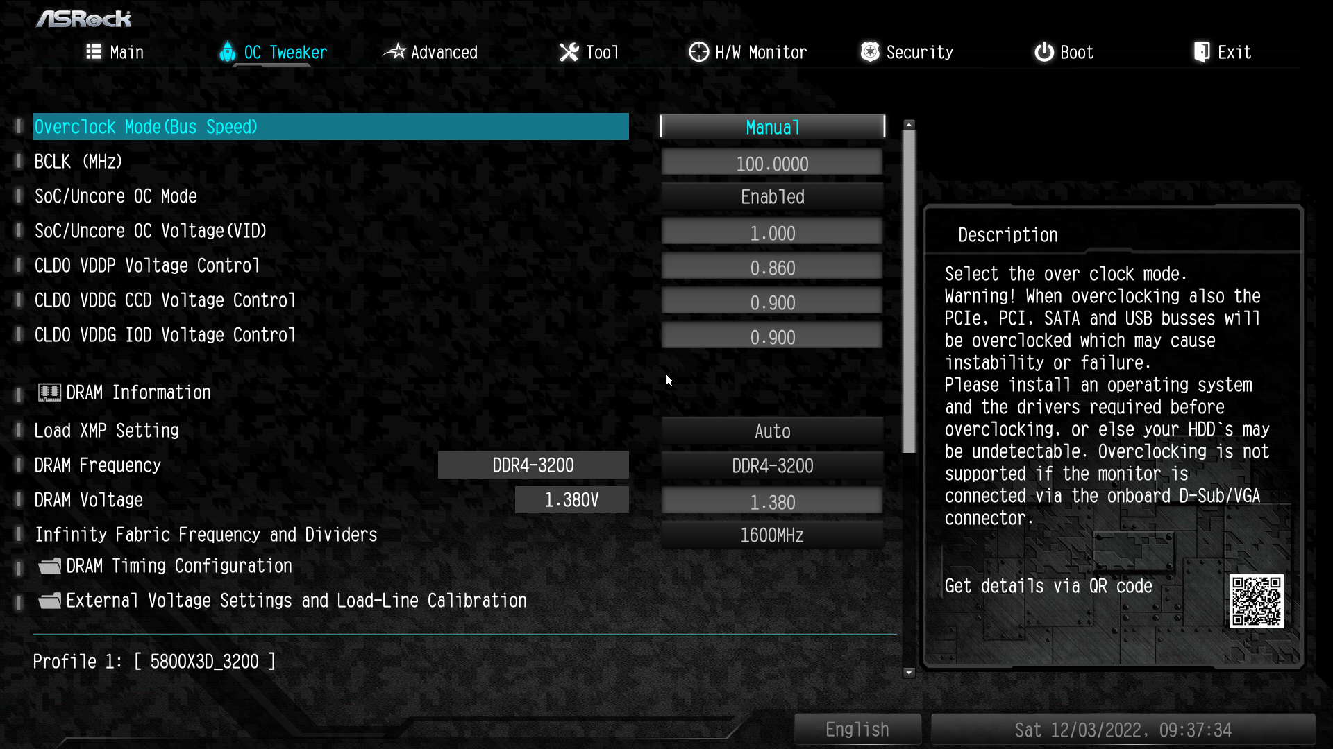

Im Bios kannst du doch den Speicher einstellen. Da müsste ein XMP Profil zu finden sein. Kenne aber kein Gigabyte Board. So bei Asrock:
Statt auf Auto müsste noch ein oder zwei Profile zu finden sein. Kannst ja beide testen.

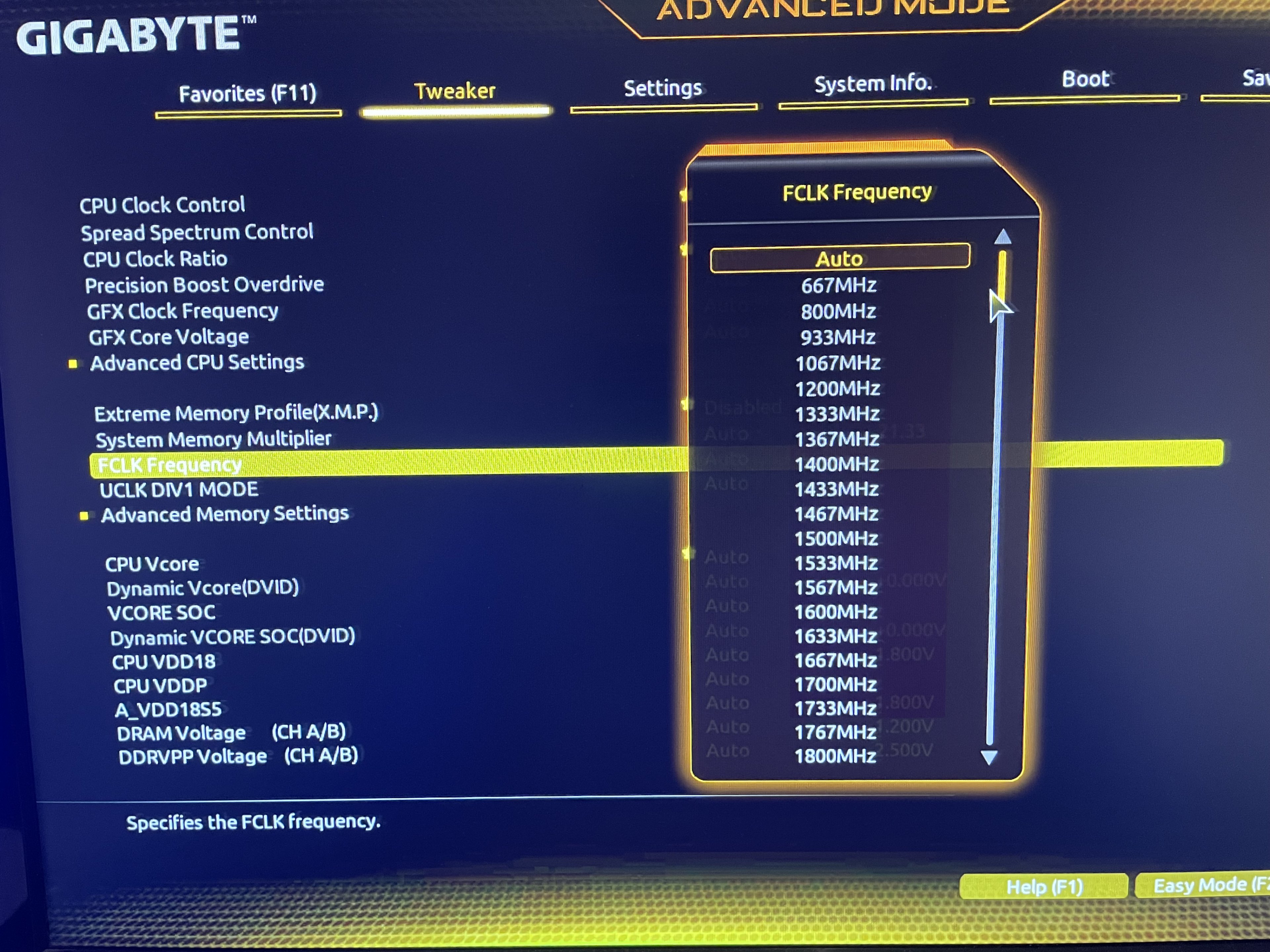

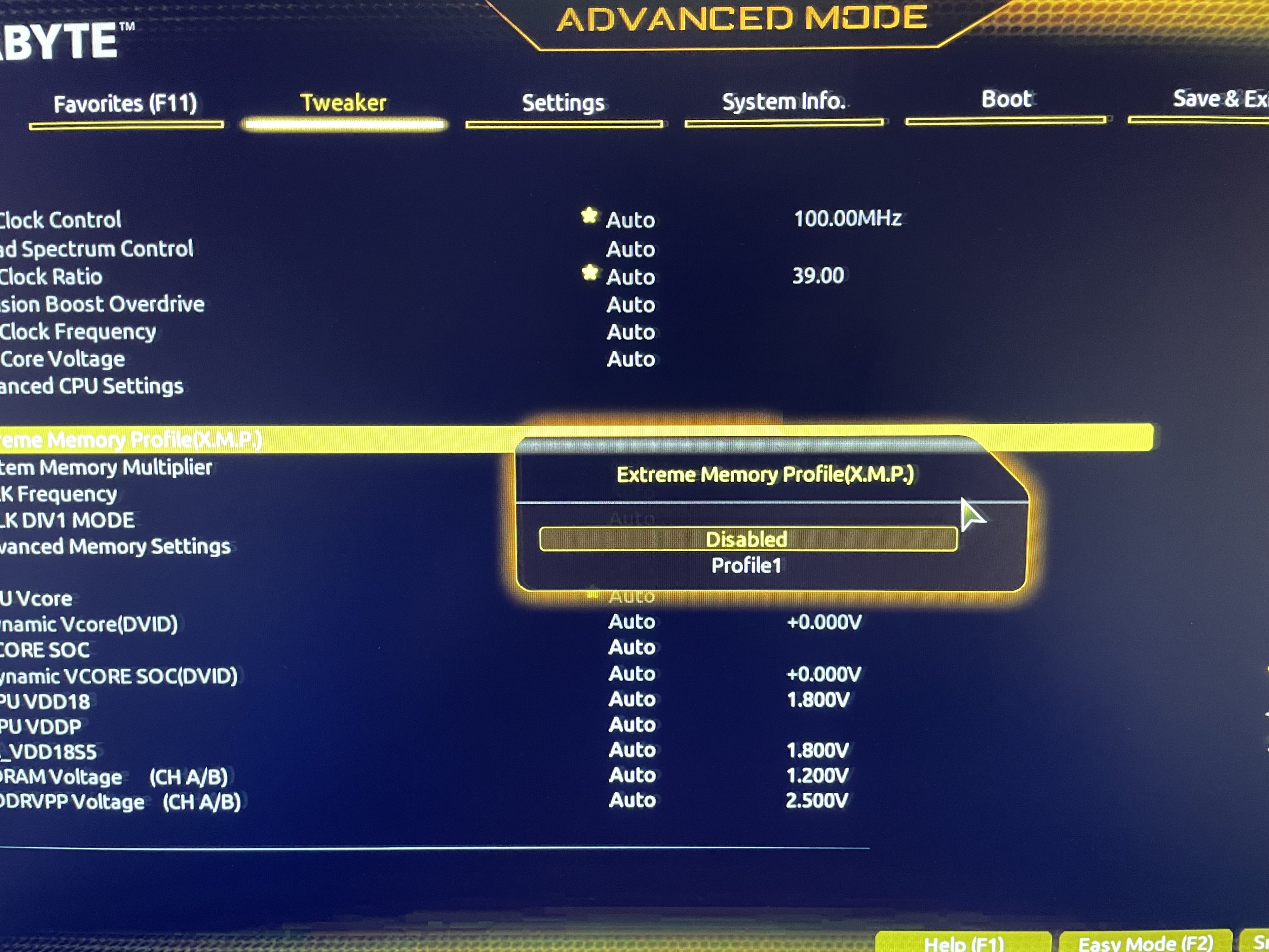

Hast du mal Profile1 geladen?

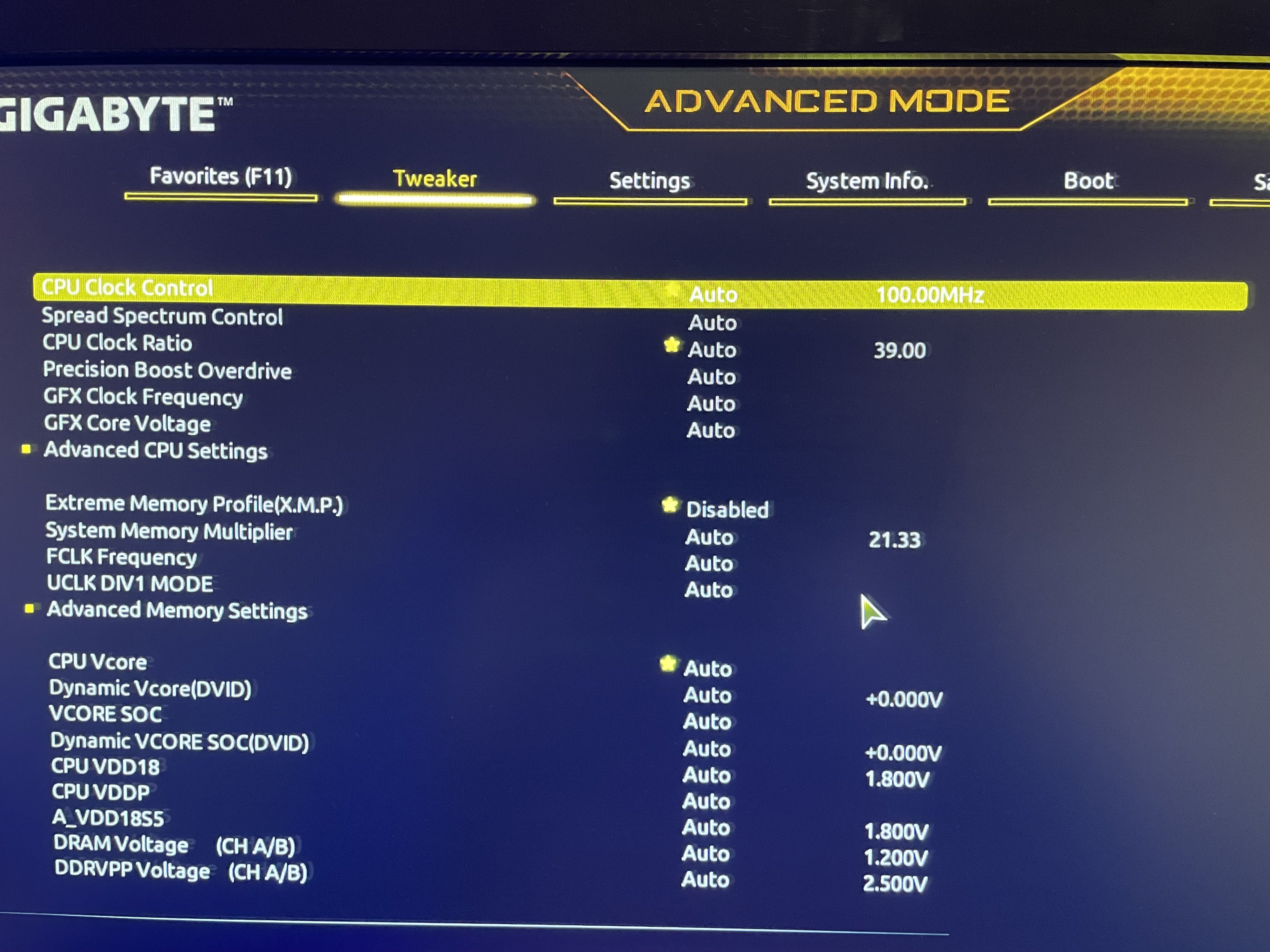

ging nur wenn ich 2ram sticks also 16gb entfernt habe. dann hatte ich halt 16gb und xmp profile 1 trotzdem hat das nicht geklappt von 2133 auf 2133 . also ist gleich geblieben habs mit beidem probiert
was kann ich machen verzweifele komplett ich hab so oder so keine ahnung von dem was ich mach und keiner kann mir helfen das ist nicht so schön

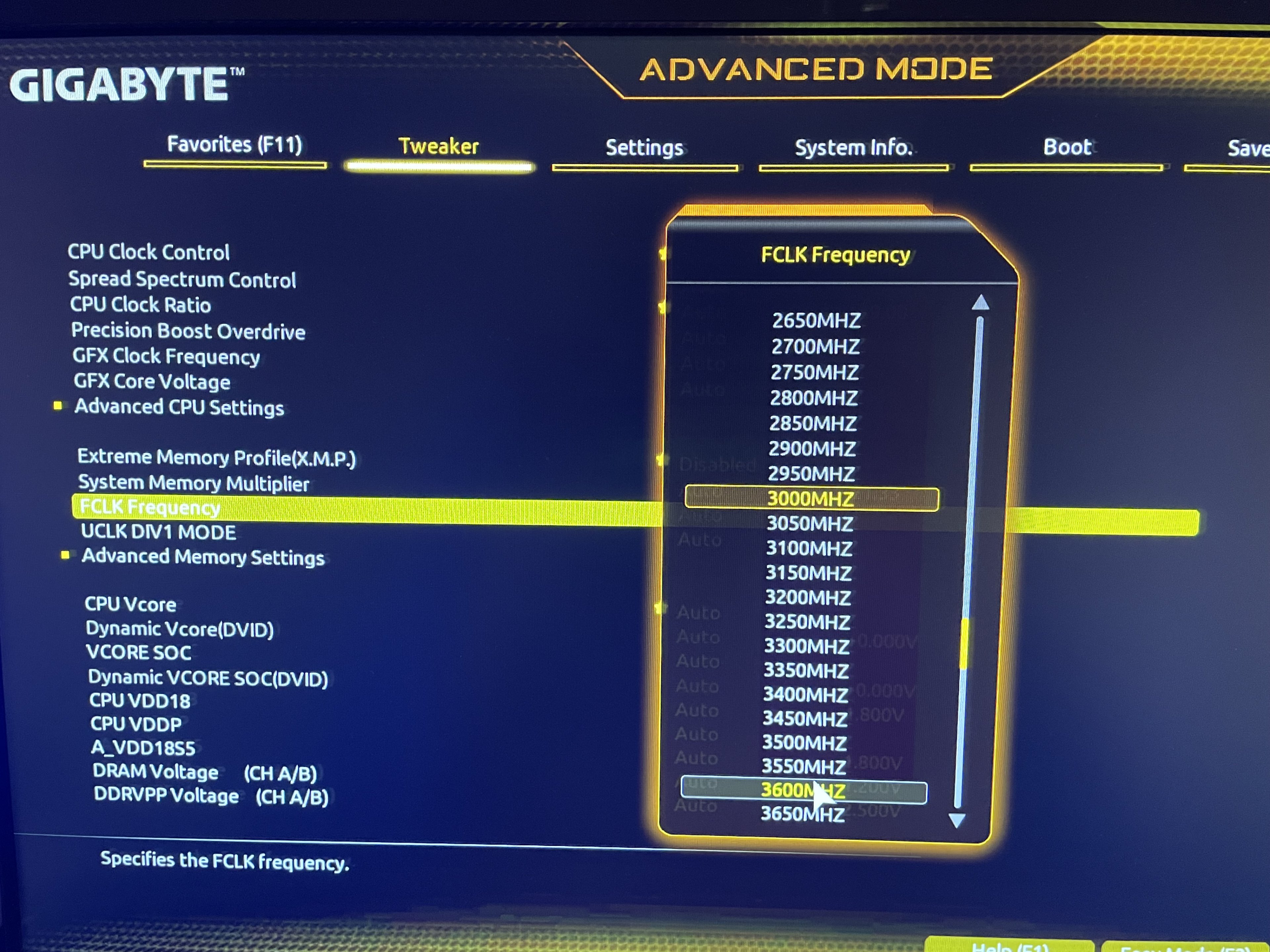

Stell die memory Voltage auf 1,3V - 1,35 V. Die Frequenz manuell auf 3000. System memory multi auf 30. Advanced memory settings alles auf auto.
mi 16gb oder 32gb, mit der frequenz hatte ich das schon mit beiden gemacht hat nicht gekalppt sogar mit weniger z.B 2500, 2800, 2900. ging alles nicht musste bios immer restarten weil nichts ging
