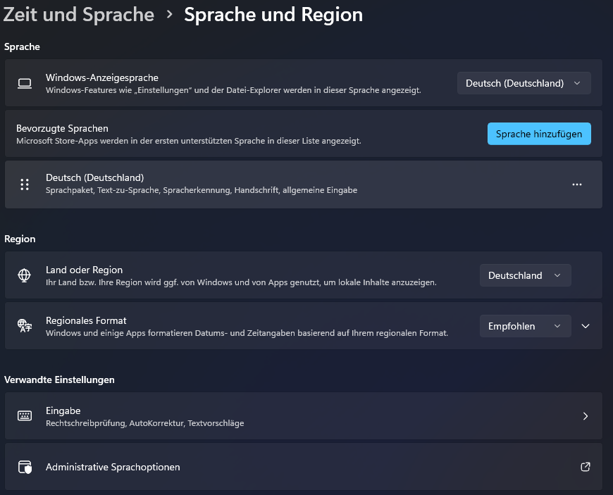

Ja, ich denke schon. Irgendwie uneindeutig in Windows 11. Aber das hier sollte passen oder?

ob Du das korrekte Tastaturlayout verwendest
Habe doch oben einen Screenshot gepostet?
Das sind aber nur System- und Anzeigesprache.
Die Eingabesprache ist unter dem Menupunkt "Tastatur" versteckt.
