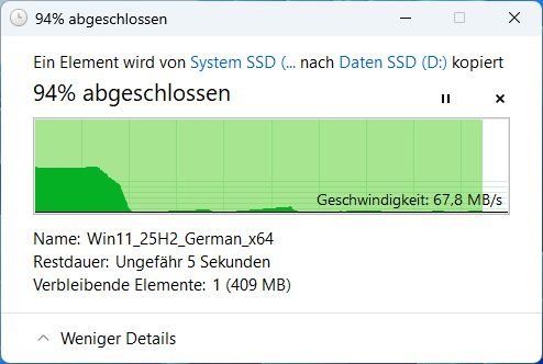

Ich habe mir einen neuen Alltags-Rechner zusammengebaut mit Gigbyte B650M Bord, AMD 8600G APU, 2x8GB DDR5 5200 Ram, System SSD 500GB NvMe SSD Samsung 970 Evo Plus. Zudem habe ich als zweite (Daten) SSD eine 500GB 860 Evo Sata. Beide liefern im Samsung Magigian Tool optimale Werte ab. Jedoch gibt es oft das Problem, wenn ich Daten von der 970 zur 860 kopiere, dass die Schreibrate sehr einbricht. Optimal sind es 500GB/s wenn ich z.b. ein 7,5GByte iso kopiere aber viel öfter auch nur ca. 125MB/s im Durchschnitt, teils noch weniger, siehe Screenshot wenn ich diese Datei kopiere. Beide SSDs sind halb voll. Woran könnte es liegen ? Umgekehrt von der 860 zur 970 kopieren geht immer mit 500MB/s.

Die 860 Evo schafft keine 500MB/s dauerhaft beim Schreiben in der Größe, die Du hast. Also alles normal.
Reaktionen: qiller und K3ks
Ok, dachte weil Magigian im Test 500MB/s im schreiben zeigt wäre da ein Fehler. Zudem klappt es manchmal das die 7,5GB Datei mit 500MB/S durchrauscht beim kopieren, meist aber eben nicht. Das verwunderte mich. Das es bei kleinen und Random Dateien nicht zu schaffen ist ist mir bewußt aber bei großen Dateien konstant auch nicht ?

Du weisst das die 860 nicht wirklich das an Daten empfangen kann was die 970 liefert?
Eigentlich ist alles ok bei Dir.
Nein, findest Du auch in den Berichten und Tests hier auf CB. Stichwort: Schreiben nach TurboWrite-Cache.
Reaktionen: iron_monkey und Asghan
Alles klar, dann danke ich für eure Infos und bin beruhigt.

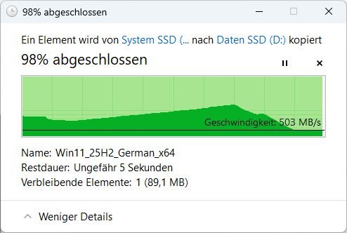

Der Hinweis mit dem Trim Befehl hat mich nochmal nachschaune lassen. Im Samsung Magigian Tool gibt es ein Performance Optimizing Menü und dort war die SSD auf Balance eingestellt. Habe auf Performance gestellt und jetzt geht sie Fullspeed ab wie erhofft. Wusste garnicht das man solche Eisntellungen an der SSD vornehmen kann aber jetzt läuft alles wie gewünscht. Danke für eure Tipps.

Gratulation du bist schneller als die Spezifikation der Schnittstelle ... weil das Tool jetzt SystemRAM nutzt ...
bringt es dir etwas wenn die Daten latent im RAM sind und dann für dich nicht wahrnehmbar viel später auf der SSD landen?
Potentieller Datenverlust mal noch mit oben drauf.
Reaktionen: Banned
Ja, geht deutlich schneller der Kopiervorgang und vor allem jedes Mal immer wieder. Die technischen Hintergründe kenne ich nicht
