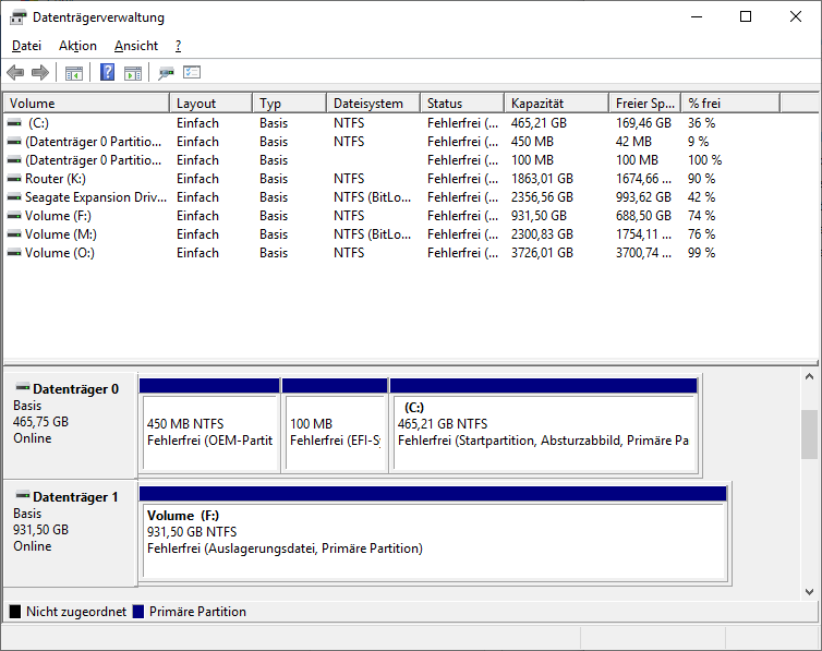

SSD neu ? , dann ist sie nicht formatiert, wird im explorer nicht angezeigt , also Datenträgerverwaltung von win 10 und formatieren , Laufwerksbuchstaben vergeben

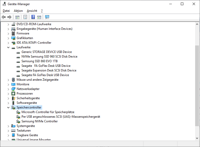

und überhaupt , schon mal in den Gerätemanager geschaut ob sie dort drinsteht ?

Jo, habe ich gemacht, musste im Bios unter Pci Sub Settings den M.2 Slot nur noch von Sata auf PCIe umstellen. Jetzt läuft alles und wird in Windows erkannt. Vielen vielen Dank für eure Mühe und Antworten! Immer wieder Klasse hier! Ich wünsche euch einen schönen Sommer Abend <3
