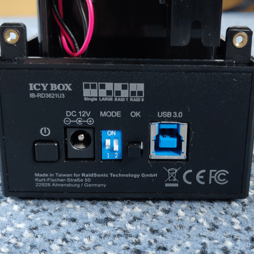

Ich habe ein neues Gehäuse inkl. Raid Optionen per Schalter. Ich möchte es mit 2x12TB Seagate HDDs betreiben und als Raid 1 System verwenden.
Hab also die 2 neuen Festplatten eingebaut und beide werden mir angezeigt als Laufwerk F und G.
Aber wenn ich jetzt Daten auf Laufwerk F kopiere....funktioniert die Raid 1 Funktion nicht. Die Daten sind nur auf Festplatte F und G ist einfach leer. Beim Raid 1 müsste doch automatisch alles was ich auf F kopiere auch auf G gespiegelt werden oder nicht?
Und ja die Schalter am Gehäuse sind vor dem Start auf die Raid 1 Stellung gestellt.
Was hab ich hier übersehen? Meine Vorstellung war, dass das Gehäuse hier von selbst alles spiegelt von F auf G und das am besten schon während des Kopiervorgangs von einer weiteren externen Festplatte, die mittlerweile zu klein geworden ist.
Und ich hab auch keine Ahnung was der "ok" Knopf sein soll. In der Beschreibung steht nur ok Knopf. Aber nicht was das sein soll. Es passiert nichts, wenn man den vor, während oder nach dem Kopiervorgang drückt.

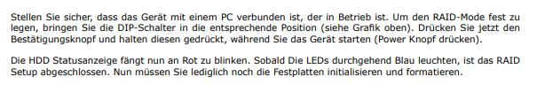

Steht doch Recht eindeutig im Handbuch.
Gehäuse ausschalten
DIP Schalter stellen (hast du schon)
OK Taster gedrückt halten und Gehäuse einschalten.
Achtung, alle Daten, die jetzt schon auf der Platte sind, werden gelöscht..

Ich habe hier ein ähnliches Modell von Orico. Da war die Dip switch Beschreibung im Chinenglischen Handbuch einfach falsch.
Also nach Handbuch gehen und wenns nicht funktioniert, bissl rumprobieren. Wichtig dabei ist, dass die Platten unbedingt leer sein müssen (es sei denn das was drauf ist, ist unwichtig).

Akso irgendwie funktioniert das Ganze nicht so richtig. Es wird danach erstmal gar nichts angezeigt. Ich muss dann über die Datenträgerverwaltung gehen und das dort angezeigte Laufwerk initialisieren als neues Volume. Dann wird 1 Laufwerk angezeigt. Ich kann Daten drauf kopieren. Aber ob dann wirklich das Raid 1 aktiv ist....na ich weiß ja nicht.
Wie kann ich dann im Anschluss prüfen, ob hier wirklich die selben Daten auf BEIDEN Festplatten sind? Ich sehe ja nur eine der beiden Festplatten in Windows. Vermutlich durch das Raid 1, aber irgendwie fehlt mir da die Sicherheit, dass es auch sicher geklappt hat und nicht nur die initialisierte HDD mit Daten befüllt ist und die zweite einfach nur mitläuft aber leer ist.
Da wirst du dich drauf verlassen müssen.
Kannst aber theoretisch das Gehäuse ausschalten und die zweite Platte mit einem anderen Gehäuse Mal anklemmen. Solltest dann die Daten sehen.

Habs mal ausprobiert. Die Daten waren tatsächlich kopiert über das Raid 1. Ich hab jetzt umgestellt auf "Single" und hab beide Festplatten einzeln sichtbar und beide haben die 250GB Daten drauf. Also klappen beide Varianten. Aber hiermit fühle ich mich doch sicherer, weil ich wirklich sehe, was auf beiden drauf ist. Und ich hab nur 1 externes Gehäuse und das allein macht es mir schon einfacher, als die letzten 15 Jahre, wo ich immer bis zu 3 Stück hatte mit tonnenweise Kabeln und alles.
