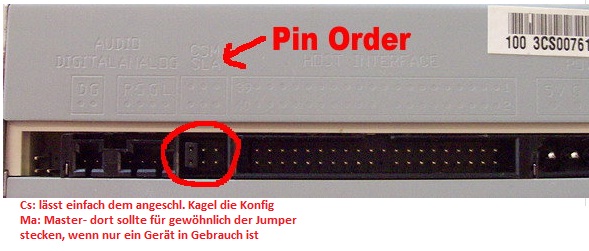

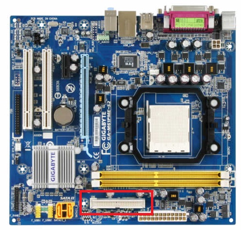

Bild unten ist dein Mainboard. Rot umrandet die IDE-Schnittstelle. Dort müsste (als einziges) das DVD-Rom dran hängen.... stimmt das?
Wenn ja, Kabel prüfen oder Wechseln. Vorher nächstes solltest du noch hinten am Gerät nachschauen, ob der Jumper auf Master steckt. Normalerweise hat man auf dem Gehäuse eine Erklärung dazu (Siehe auch Bild 2).
Sonst frag nochmal nach.
