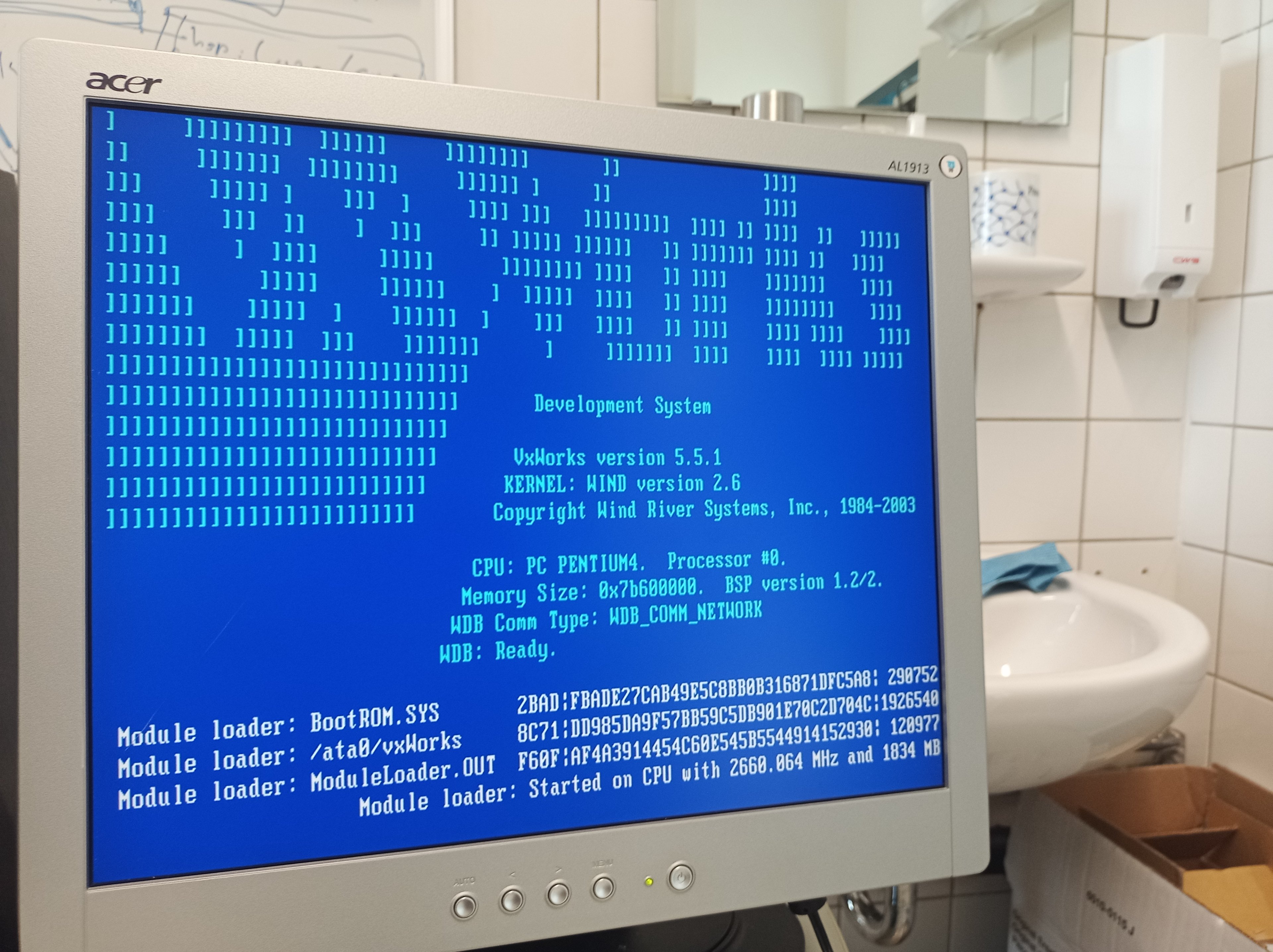

Hallo zusammen, ich hab hier ein etwas exotisches Problem das ich gerne erörtern möchte bevor ich es angehe.
Ich hab hier einen Controller für ein Zeiss Mikroskop, das auf einem embedded System basiert, bestehend aus Standard PC Hardware. Das OS ist VxWorks welches von einem Transcend DOM128 (128mb flash Modul) gebootet wird, das direkt auf dem PATA Anschluss des Boards steckt.
Das heikle daran ist, dass das Sys EOL ist, und ich bei einem Tod des Flash Moduls komplett zum Recycling Hof gefahren werden kann. Entsprechend sammel ich Ideen ob und wie sich davon ein klon ziehen lassen könnte, oder ob das überhaupt notwendig ist, weil diese Flash Module niemals sterben.
Alle Meinungen dazu gerne gehört.
Gruß, Ned

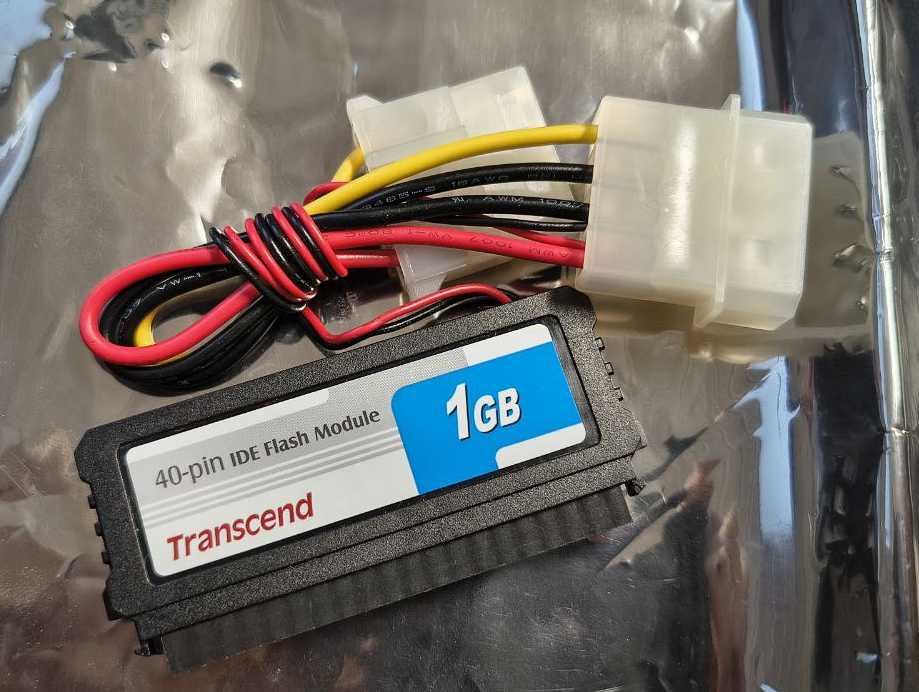

konkretor schrieb:
Ich muss mal schauen, ob ich noch so einen in der Schublade habe. Das wäre ja genau deine Lösung
Das ist genau so ein Model, ja.
Reaktionen: alxfu und konkretor
Ich hab mal etwas in meiner Kiste für SSD und RAM gekramt und schwups ist es mir entgegen gesprungen.
Ich erinnere mich das mal irgendwann gekauft zu haben, damit ich es habe. Eingesetzt habe ich es nie.
