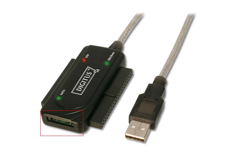

Was is denn das fün ein Schlitz?
Es ist noch ein kleines SATA Kabel dabei, dieses kannst Du dort anschließen
