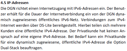

Deutsche Giganetz
Aus der Leistungsbeschreibung MyNet:
Mit den ProNet-Tarifen gibt es eine feste IPv4-Adresse, eine dynamische IPv4-Adresse ist auch in den Privatkundentarifen möglich, kostet dann halt 3,90€ monatlich extra.
Wenn es bei DS-Lite bleiben soll und ein Geofilter benötigt wird, schau mal nach OpenWRT. Das hat sowohl ein package für ds-lite und für Geoblocking soll wohl das package banIP geeignet sein.

Ich habe mal bei Giganetz angefragt ob das möglichst bzw. was es kostet. Laut Internetrecherche stimmen die €3,90 p.M., ich finde dazu aber nix offizielles bei Giganetz selbst.
Wenn ich es richtig verstehe, könnte ich mit aktiviertem Dual-Stack dann den XR700 als Router im Keller anschließen und die FritzBox im Client-Modus ins OG stellen. Die kann dann das WLAN bereitstellen und der Repeater bleibt im EG im Mesh. das WLAN am XR700 kann ich einfach deaktiviert lassen.
So habe ich Zugriff auf die Geo-Filter-Funktion, alle Geräte im gleichen Subnetz (inkl. Drucker) und ein durchgängiges WLAN-Signal.
So weit so richtig in der Theorie?
