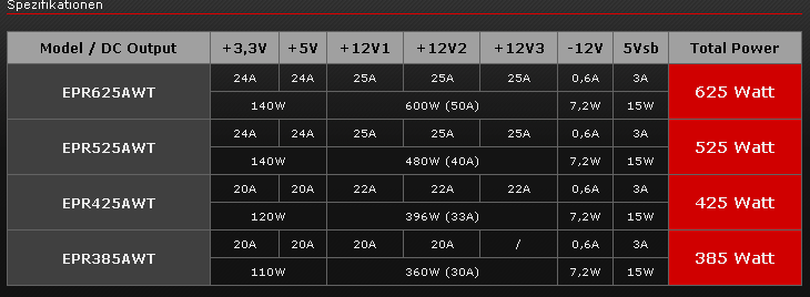

2x 17A auf 12V ist ziemlich schwach (vorallem für 550W)
Ich habe mir doch extra die Mühe gemacht, sogar meine Ampere- und Leistungsangaben mit Links zu den PDF-Datenblättern zu untermauern. 66 A würden ja 792 W ergeben. :eek:
Das Enermax kann 3 mal 22 A liefern, aber nicht gleichzeitig. Gleichzeitig schafft es nur 33 A, was dann 396 W ergibt. Hier noch mal der Link zum Anklicken. Ich mache es noch einfacher und hänge ein Bild an.

Edit: Ich mach es größer, dann muss man nicht mal klicken:
enermaxpro82-png.136209
